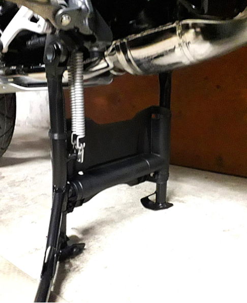

Hallo Zusammen,
weiß jemand od die Abdeckplatte die am Hauptständer der R1250 GSA montiert ist auch auf die R1200GS Adventure von 2009 passt?
Ich habe gelesen, dass Sie auf die R1200GS LC passt und dass der Spritzschutz bei Regenfahrten dadurch erheblich besser ist.
Es geht um dieses Teil hier:
Vielen Dank und Gruß

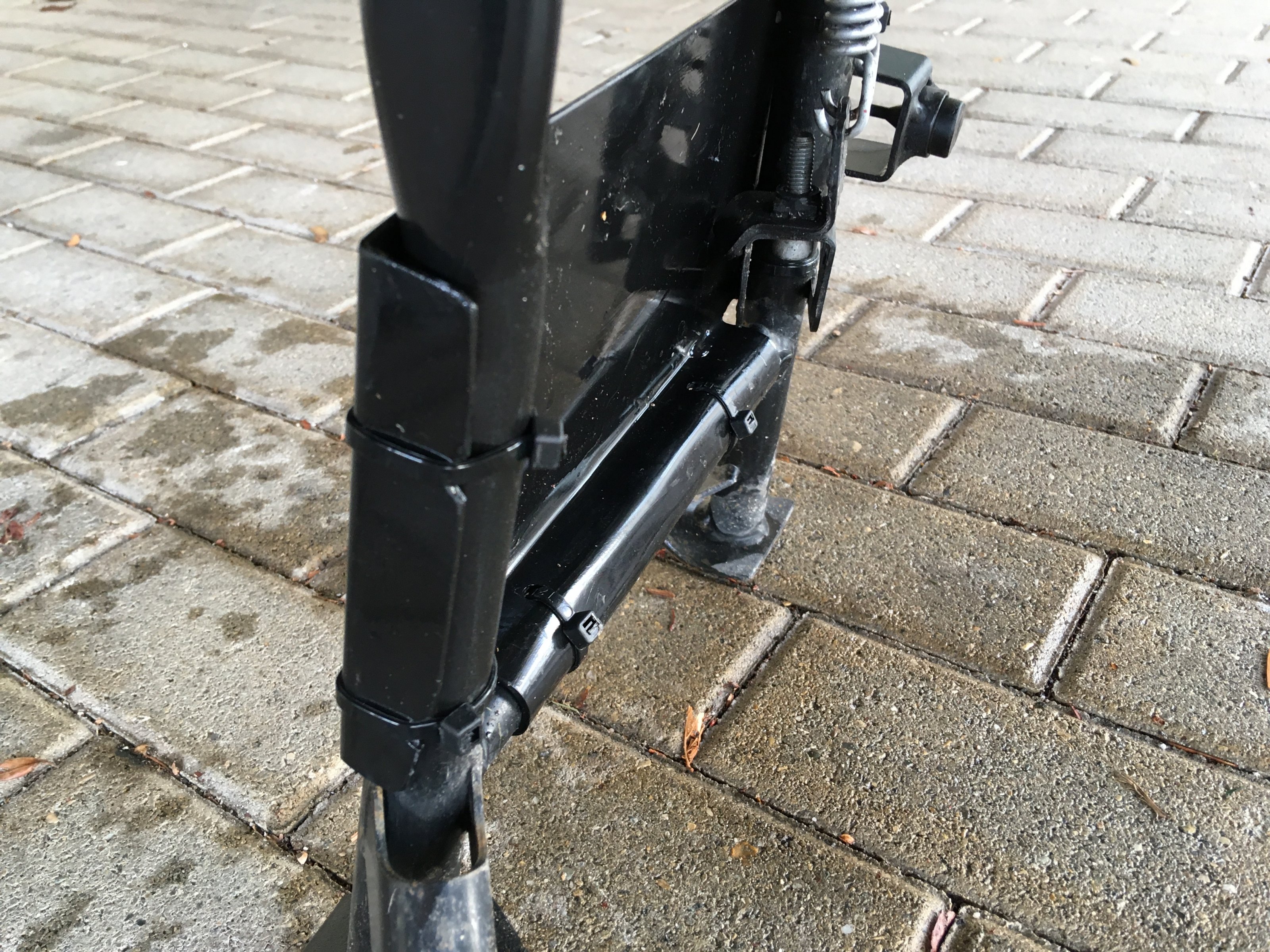

Das ist ja mal eine tolle kostengünstige Lösung. Top.

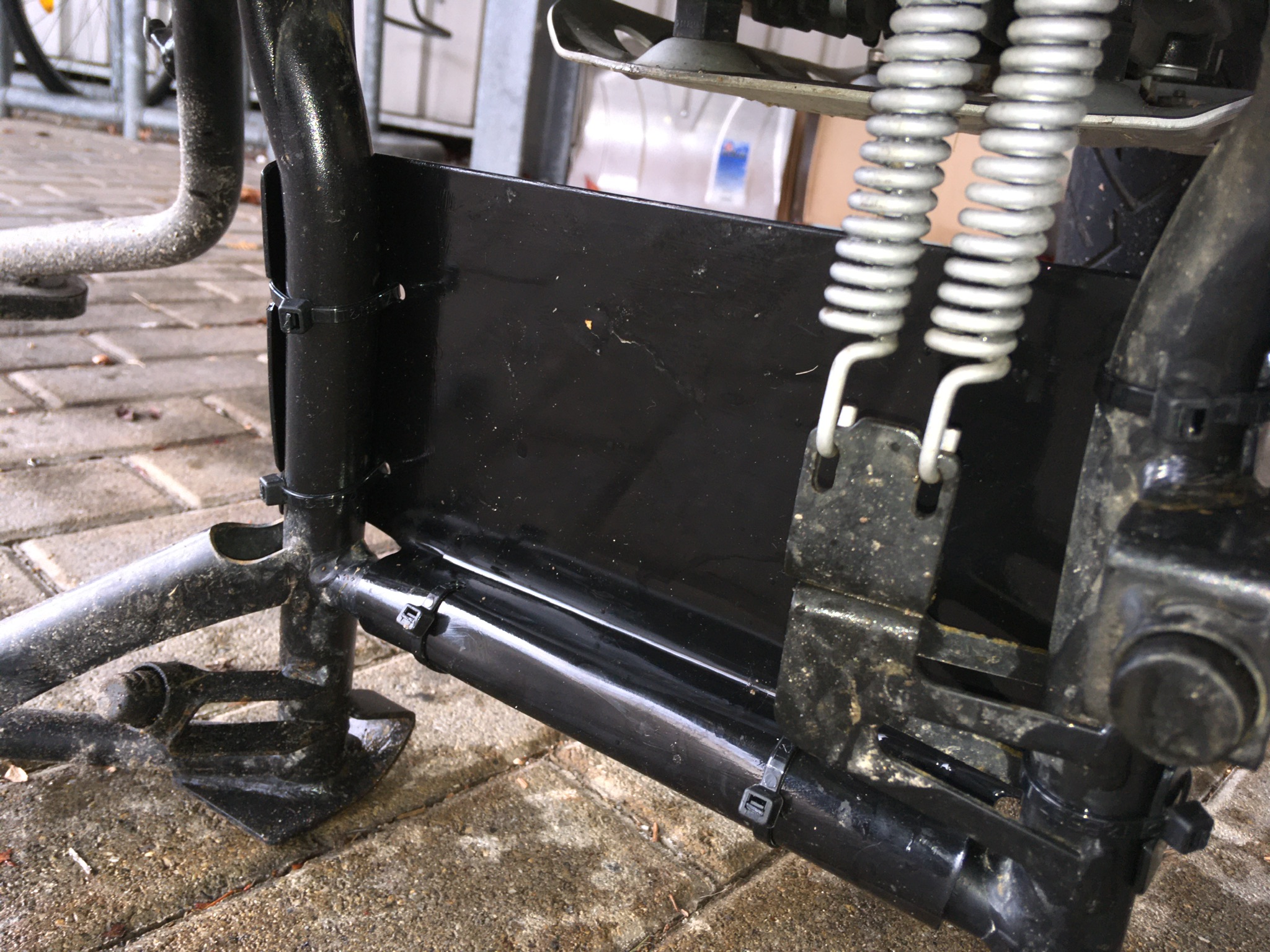

Also die Platte von der 2021 GSA hat vor dem Reifen eine Art Abrisskante links und rechts und ich denke, das macht den Unterschied.
Bin mit nem Bekannten (1200GSA mit Kotflügel-Verlängerung und Schutzblech hinten) 2x in den Regen gekommen und musste feststellen, seine 1200GSA und mein 1250GS (kein Schutz) sahen gleich eingesaut aus.
Hab mir den Unterfahrschutz mal bestellt und gestern montiert, werde berichten.
Das Teil kostet ohne die 4 benötigten Kabelbinder 39€
ich werde berichten 👍🏽

Für Interessierte hier noch die kompletten Infos.
Teile-Nr.
46638388657
Bezeichnung
Abdeckplatte Kippständer
Preis inclusive Steuer.
38,87€ inclusive Steuer.
Beim Freundlichen ist überübrigens nicht bekannt, dass das Teil hilft, war die erste Bestellung dieses Teils in der NL Düsseldorf 😎

Ich bin gestern zweimal in den Regen gekommen, beim zweiten Mal bin ich mächtig geduscht worden.
Mein erstes Fazit, es hilft tatsächlich!
Die GS wird immer noch schmutzig, ich habe aber das Gefühl, dass der Dreck nicht mehr so hoch geworfen wird. Außerdem ist sie nicht mehr so stark versandet wie vorher, nach einer Regenfahrt. Nach meinem Urlaub werde ich noch die Radlaufverlängerung kaufen und montieren, um das hintere Federbein zu schützen und fertig.
hoffe ich konnte helfen 😎

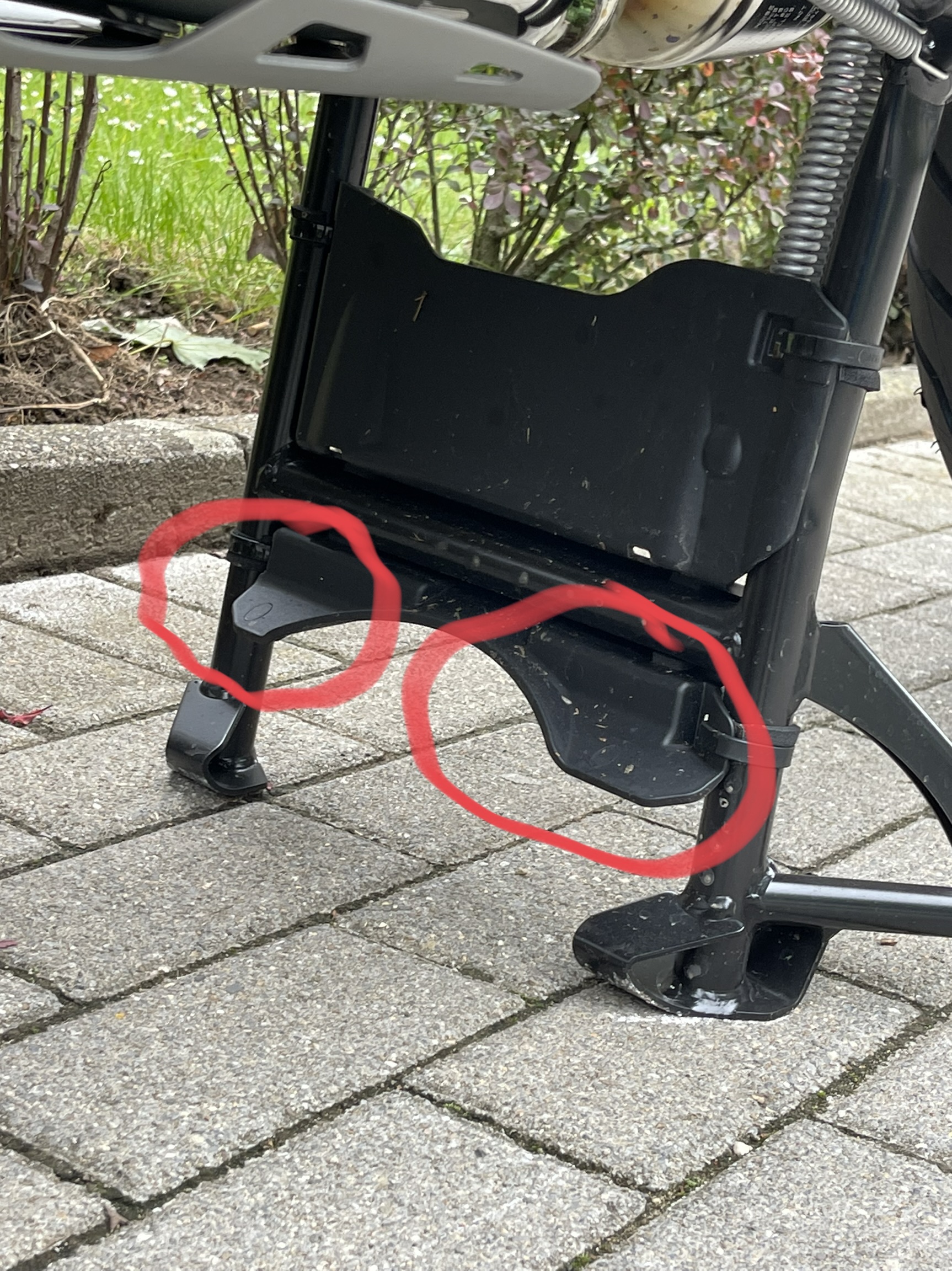

So, habe auch gerade die Platte montiert, bin gespannt ob die Sauerei endlich mal ein wenig besser wird, ich habe keine Lust mehr so auszusehen als käme ich aus einem Schlammloch nur weil ich Motorrad fahren war und in den Regen gekommen bin, zusammen mit einem Derviat von der Heckspoilerverlängerung bin ich mal gespannt wie es ausgeht.
