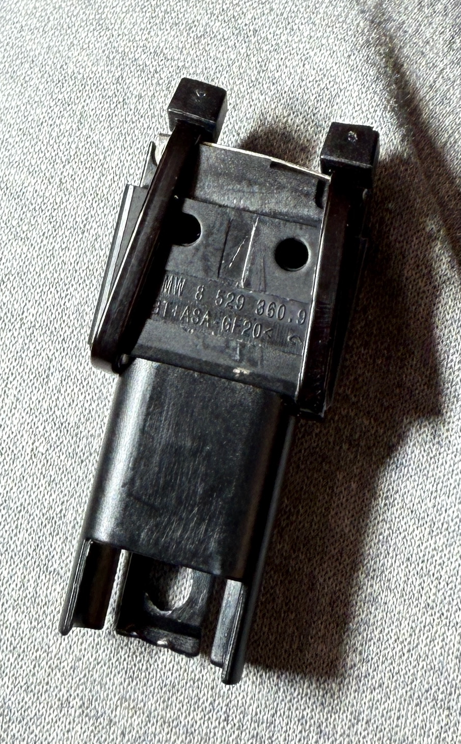

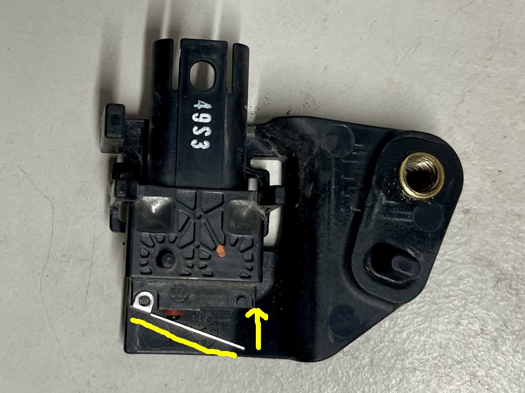

Hallo Bernd, auf dem Bild welches ich hochgeladen habe, sieht man den Microschalter mit zwei Kabelbinden. Da habe ich die Metallzunge festgeklemmt. Ich kann auf Deinem Bild 1 nicht erkennen, wie Du es gemacht hast.
qtreiber
26.01.2005
21.975
Ostfriesland
Auf meinem Bild war der Kabelbinder, ich habe nur einen genutzt, noch nicht befestigt. Dieser ist komplett außen rumgelegt. Deine Lösung sieht mir eher stabiler aus, wobei der rechte Kabelbinder für mich nicht erforderlich ist.
Ich würde damit starten. Wenn "nur" eine Fehlermeldung im Display auftaucht, diese wegklicken und anschließend zu Hause eine stabilere Lösung finden.

Hallo zusammen, ich habe an meiner R1300Gs gestern den Hauptständer abgebaut. Die elektrische Höhenverstellung habe ich nicht. Jetzt kommt beim Losfahren der Hinweis im Display, dass der Hauptständer nicht eingeklappt ist und ich anhalten soll. Darum habe ich einen Kabelbinder um den Microschalter gemacht um zu suggerieren, dass der Hauptständer oben ist. Aber der Kabelbinder wird irgendwann wegrutschen. Gibt es da nicht eine professionellere Lösung?

Ja, das ist sehr komisch. Bald muss ich zur Einfahrkontrolle, dann spreche ich das mal an. Mit der Kabelbinderlösung bin ich nicht ganz glücklich.

Vor unserer kleinen Elsass-Runde in der letzten Woche über ~600 Km habe ich den Hauptständer demontiert. Den Sensor/Schalter ähnlich wie bei @Quickmickjo in #21 zu sehen fixiert.
Die automatische Fahrwerksabsenkung funktioniert wie erwartet fehlerfrei und die Kabelbinder befinden sich nach einem Kurzcheck noch an ihrem Platz.

Heute beim Freundlichen den Hauptständer demontieren lassen. Natürlich Fehlermeldung. Laut Aussage der BMW Werkstatt keine Lösung von Seiten BMW bekannt. Also Schalter mit Kabelbinder gedrückt.

Mein BMW-Händler behauptet, man könne die Funktion des Microschalters nicht im Can Bus Wegprogrammieren. Einzige Lösung ist ein Kabelbinder um den Microschalter zu binden. Ich kann das gar nicht glauben, aber das scheint tatsächlich so zu sei. Die ganzen Schaltergehäuse und was es da so gibt, habe ich gekauft und ausprobiert. Das bringt aber alles nichts.
Wenn man den Microschalter weglässt, könnte man in dem darüber liegenden Stecker eine Brücke zwischen den beiden äußeren Kontakten "bauen". Das wäre noch eine Möglichkeit...
Habe die gleichen Infos vom Händler. Alternativ Schaltergehäuse öffnen und Kontakte zusammenlöten.
