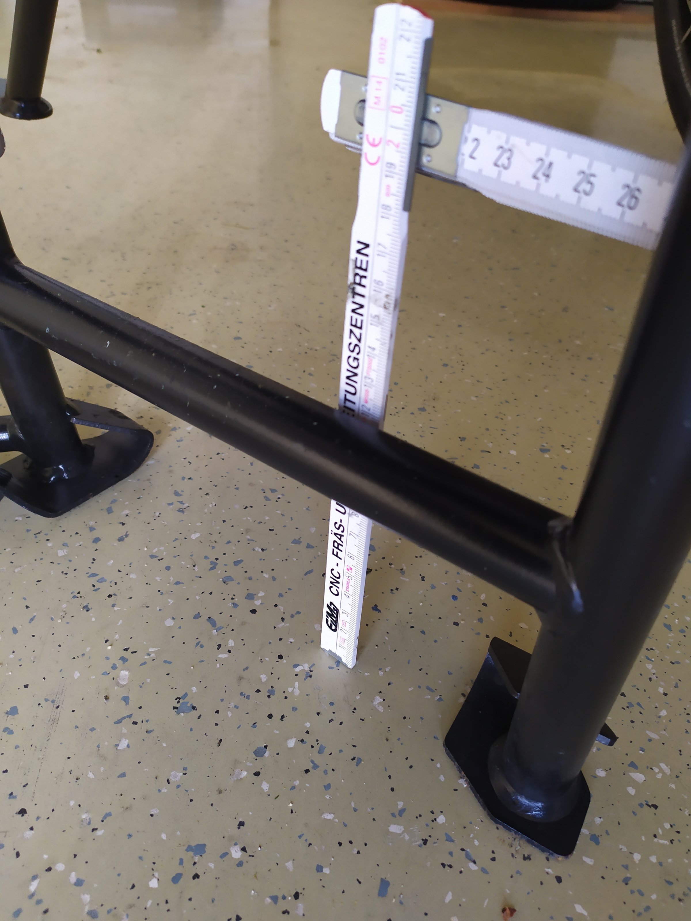

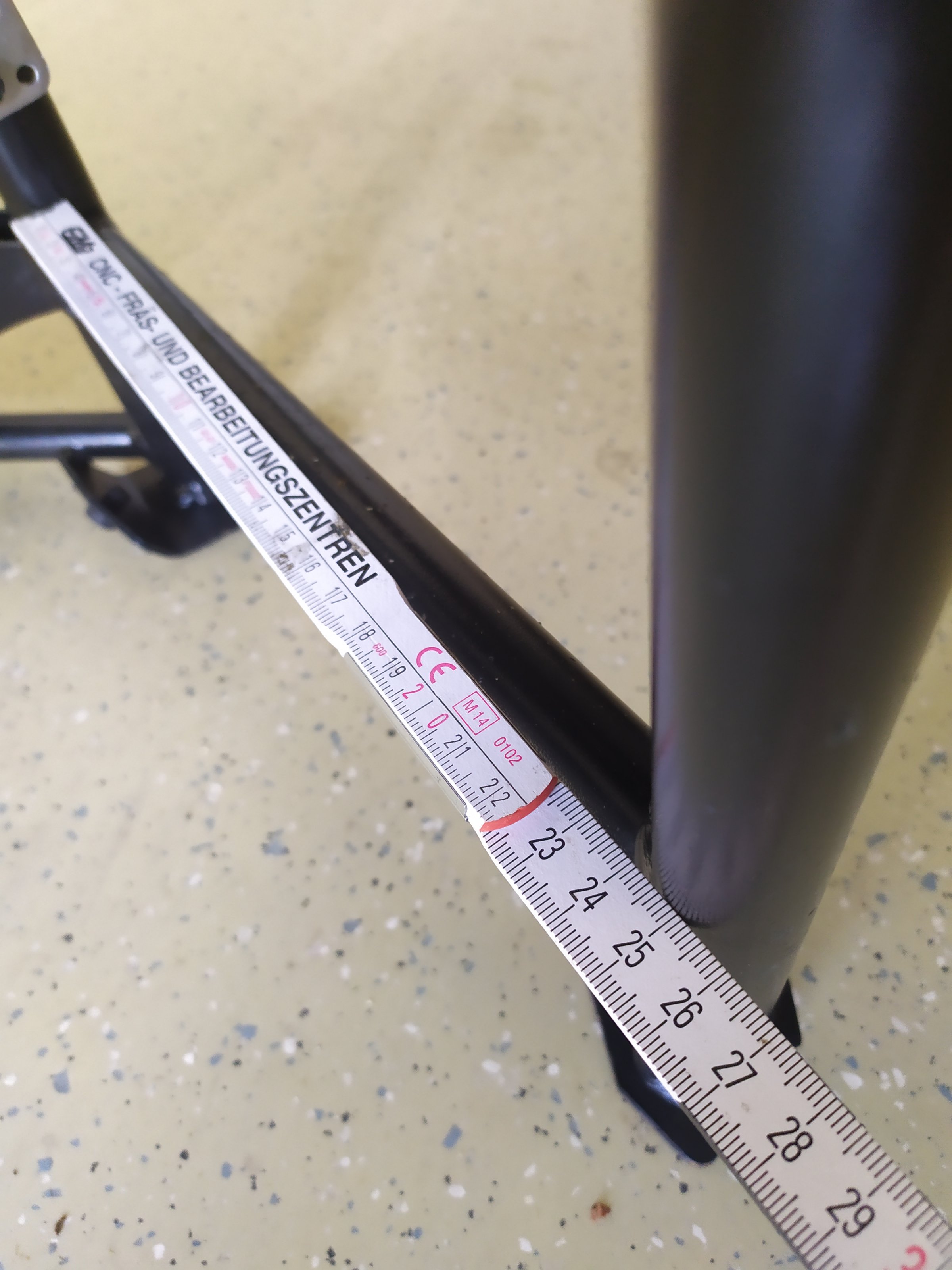

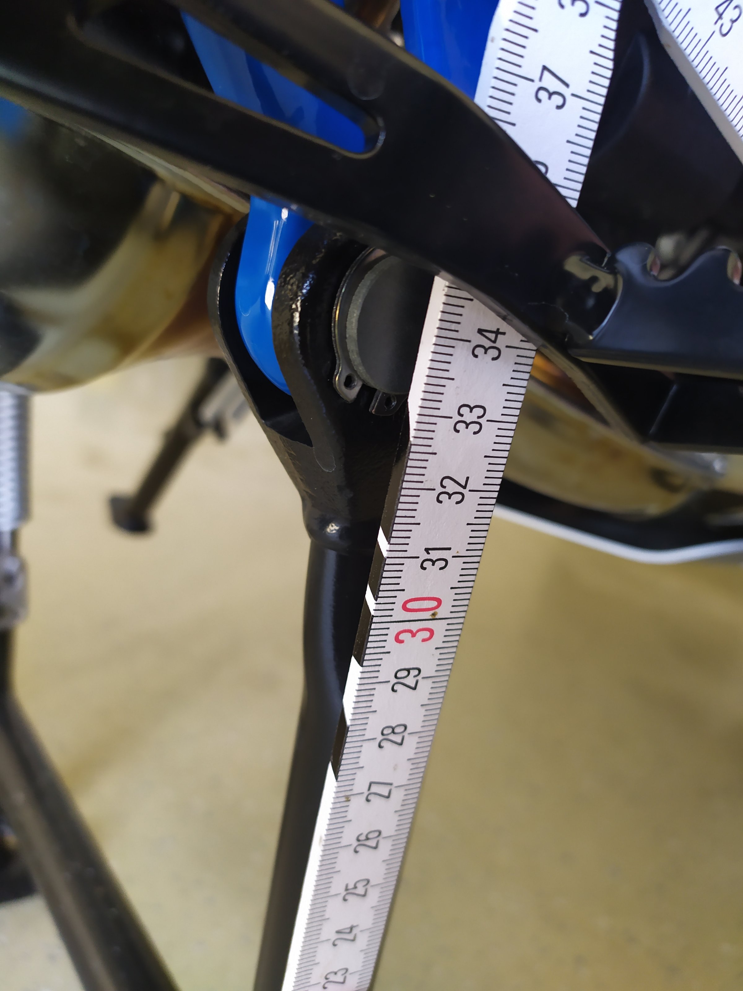

Unterscheidet sich der Haupständer der GS und GS adventure in der abmessung?
Falls jemand mal lust und Zeit hat diesen zu messen(ADV Hauptständer) wie auf den bilder,um zu vergleichen,wäre ich dankbar.
Hintergrund der geschichte,ich möchte eine Hauptständerabdeckung der 1250 Adventure (passt auch auf 1200ADV)auf Hauptständer meiner GS-Rally montieren.Das sind abmessungen mener GS.

Moinsen,
gerade mal schnell nebens Töff gelegt. Werte sind evtl nicht 1000%ig, aber ich meine, dass der ADV-Bock 2 cm länger ist (36cm). Der Zuwachs resultiert aus 2 cm längeren Haxen unterhalb der Querstrebe, die die gleiche Länge im Vergleich zum Bild aufweist. Alle Messungen parallel zu den entsprechenden Rohren.
Aber bitte nicht martern, bin noch nicht 100%ig wach.

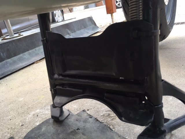

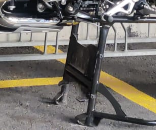

Ich hole das nochmal hoch, weil es mir heute bei einem Bild aufgefallen ist:
a) Wofür genau ist diese Abdeckung eigentlich nützlich bzw. was soll sie bewirken?
b) Warum deckt es die Querstrebe nicht ab? Die kriegt ja die ganzen Steinchen usw. ab.

Kleiner Tipp von mir; Habe zur Vermeidung von Steinschlägen VOR der Montage die Querstrebe mit transparenter Folie versehen. Ansonsten dürfte diese relativ schnell "gestrahlt" sein.

Steinschlagschutz für den Hauptständer.
Schützt vor allem gegen Steinchen und Gischt vom Hinterrad.
Die Attacken vom Vorderrad sind wesentlich zahmer, aber immer noch wirksam, vor allem wenn Salz im Spiel ist. :facepalm:
Am Ende hilft nur: Strahlen, Pulverlackieren und die Querstrebe separat schützen. (Bei mir mit aufklemmbarem Schrumpfschlauch)
