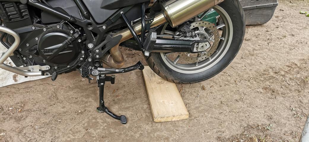

noch hab ich sie noch,aber Morgen geht sie zurück.
Inzwischen habe ich noch eine Hilfe zum Aufbocken ( für zu Hause ) gefunden.
Wenn man mit dem Hinterrad auf ein 4-5 cm dickes Brett fährt oder schiebt, geht das Aufbocken sehr leicht.
Da frage ich mich, was hat der Konstrukteur da falsch gemacht.
Gruß Jürgen
Gar nichts. Du hast schlicht den falschen Ständer.

Es gibt für die tiefergelegten (meines Wissens) nur den Zubehörhauptständer und der hat ungünstige Hebelverhältnisse. Vielleicht aber muß das so sein, damit die Schräglagenfreiheit gegeben ist bzw. damit der Hauptständer in Kurven nicht aufsetzt. Also damit leben oder immer ein Brett dabei :bounce:
