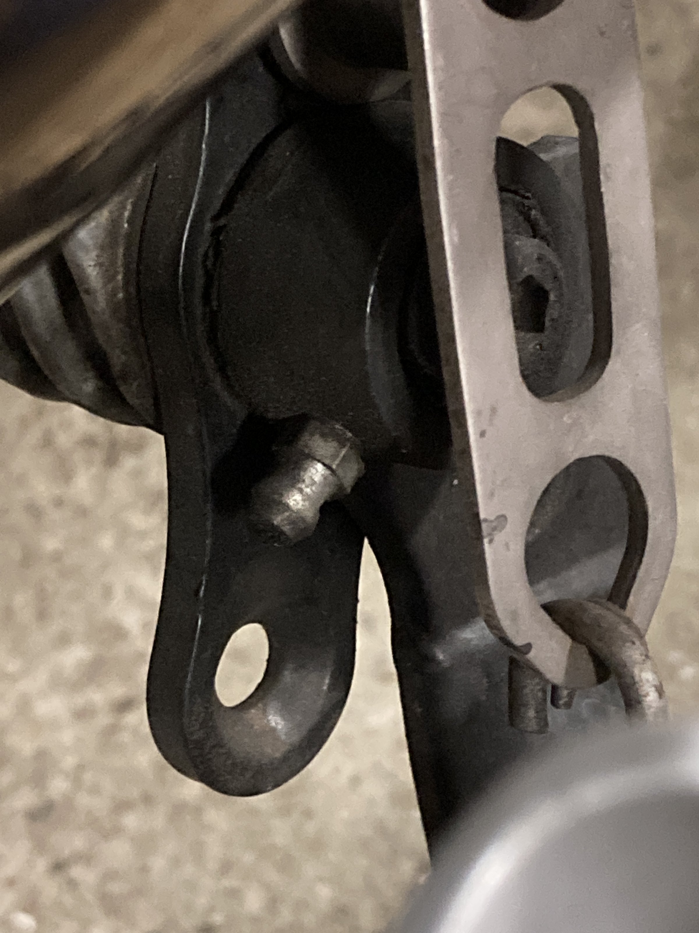

Hier das versprochene Foto eines Schmiernippels
am Hauptständer meiner Dicken:
Letzlich gabs nur eine sinnvolle Anbauposition in dem
engen Bauraum: Der SM zeigt nach hinten, wenn der
Ständer ausgeklappt ist. Dann ist er leicht mit der Fett-
presse erreichbar.
Inwiefern das von dem einen oder anderen als nicht
sinnvoll erachtet wird, ist mir sowas herzlich egal... :brille:

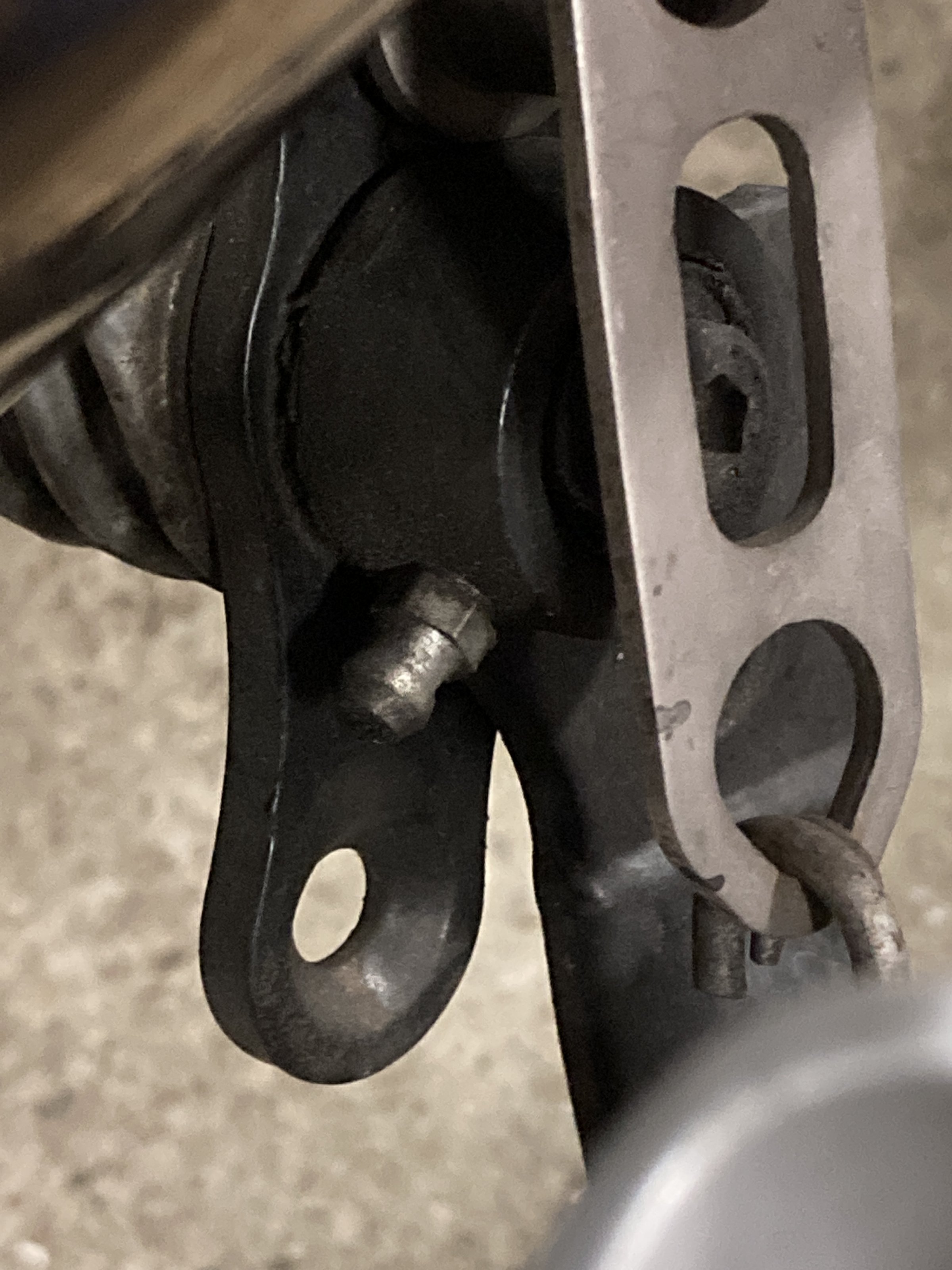

Servus!
Hier das versprochenen Foto eines Schmiernippels
presse erreichbar.
Ich find es super....
die_kleine_q
die_kleine_q
05.01.2009
1.461
Landkreis EBE
Dito.
Da hat einer mit- und nachgedacht!
Ob der Ständer aus- oder eingeklappt ist macht der Fettpackung nichts aus. Die sucht sich ihren Weg und verteilt sich spätestens dann ringsum, wenn der Hauptständer eingeklappt und ein paar mal hin und her bewegt wird.
