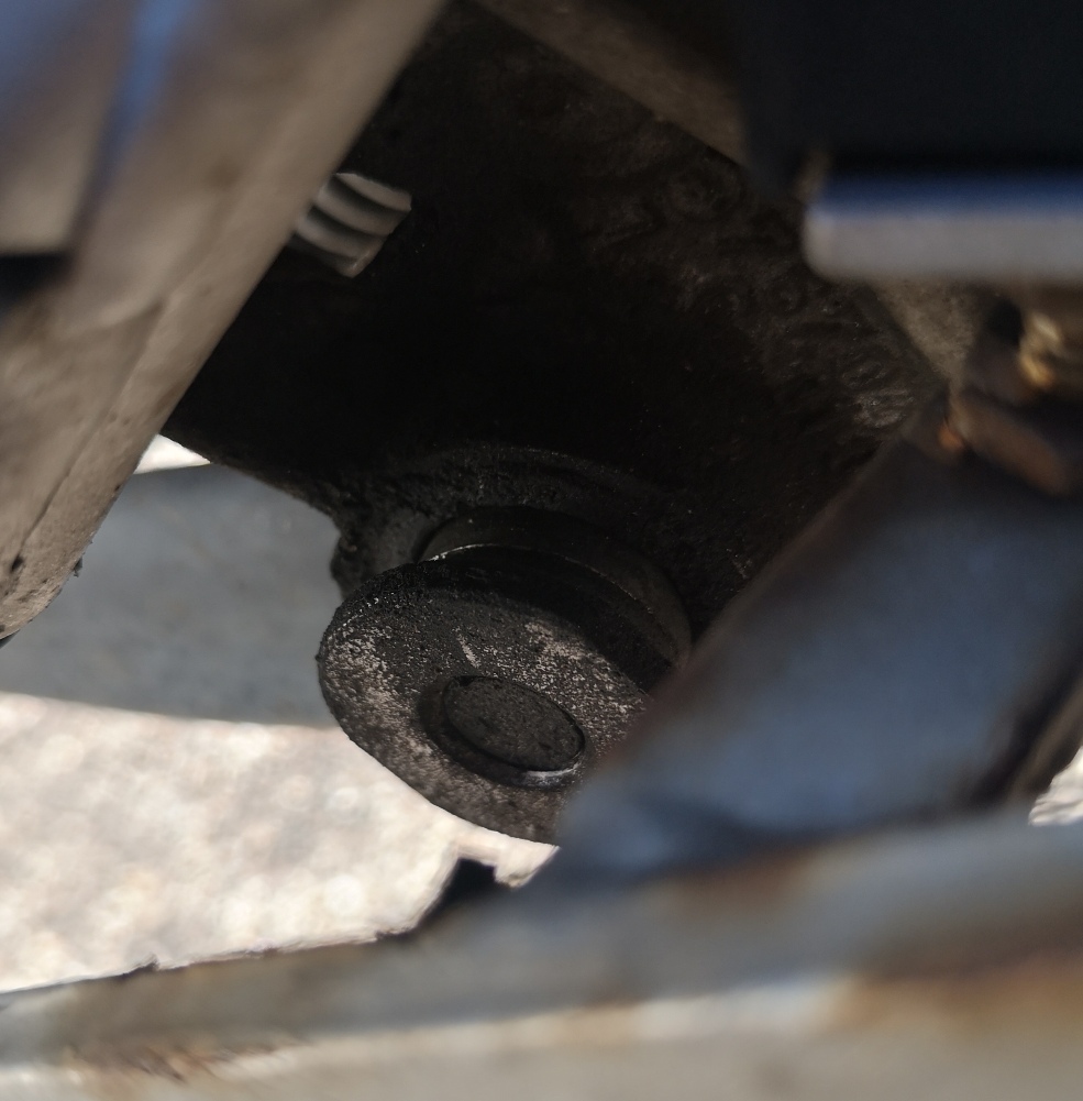

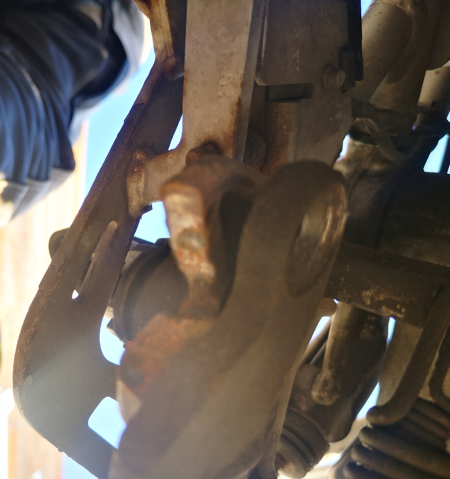

Hallo Leute, ich habe vor 8 Tagen ungefähr gesehen, daß mein Hauptständer links ziemlich nah am Hinterrad ist ca. 2 cm, beim aufbocken schrabt er sogar am Gummi. Er ist nicht locker noch sonstwas. Ist das bei euren auch?
R 1200gs Bj 2005.

also normal ist das nicht würde ich mal behaupten.
Wahrscheinlich ist da irgendwas verbogen.
War das denn schon immer so?
Oder hast du das Mopped noch nicht so lange?

Ich hab das Motorrad seit letztem Jahr Mai, und ich hätte es auch nicht gemerkt wenn meine Freundin nicht hinten dran gestanden hätte.

Moin. Ich denke das eine der beiden Senkkopfschrauben, die den Ständer mit dem Rahmen verbinden, abgerissen ist. Sind von der Innenseite des Ständers verschraubt. Musst dich mal unter legen. War bei mir so. Auch BJ. 05....

Danke, werde ich die Tage in Angriff nehmen.

war bei mir auch so....sollten bei dir die Buchsen auch verschlissen sein....bei mir liegen noch 2 neue

Hab den Fehler gefunden.

Unter Locker versteh ich das etwas wackelt ;) was er nicht tut einzig was mir jetzt einleuchtet das er einmal in der kurve auf dem Boden gekratzt hat. Aber ansonsten wie gesagt macht er sich nicht wirklich bemerkbar beim aufbocken. Nun gut jetzt werde ich mich die Tage mal drum Kümmern. Danke auf jeden Fall euch allen

Denk dran, die Schrauben mit mittelfestem Loctite einzukleben....sonst wirds bald wieder locker
