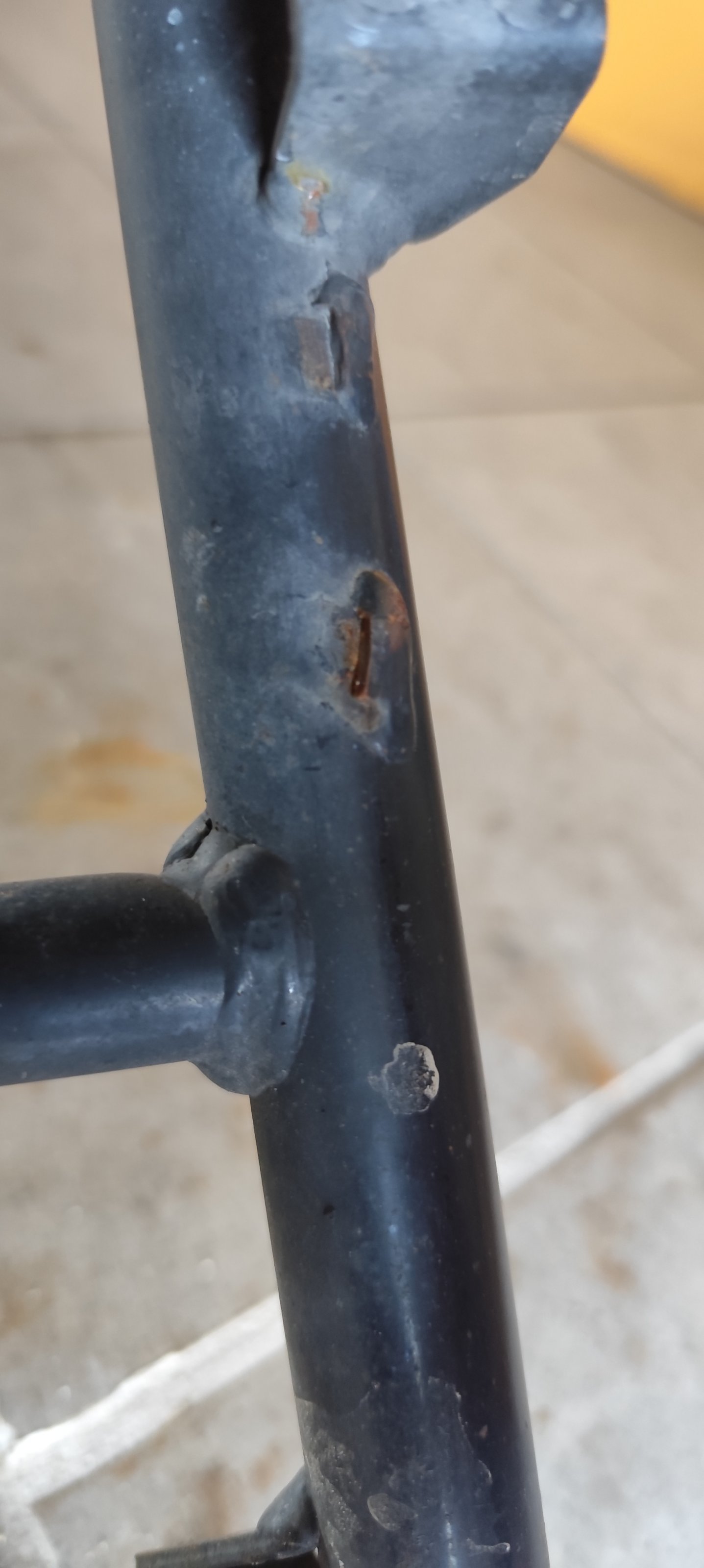

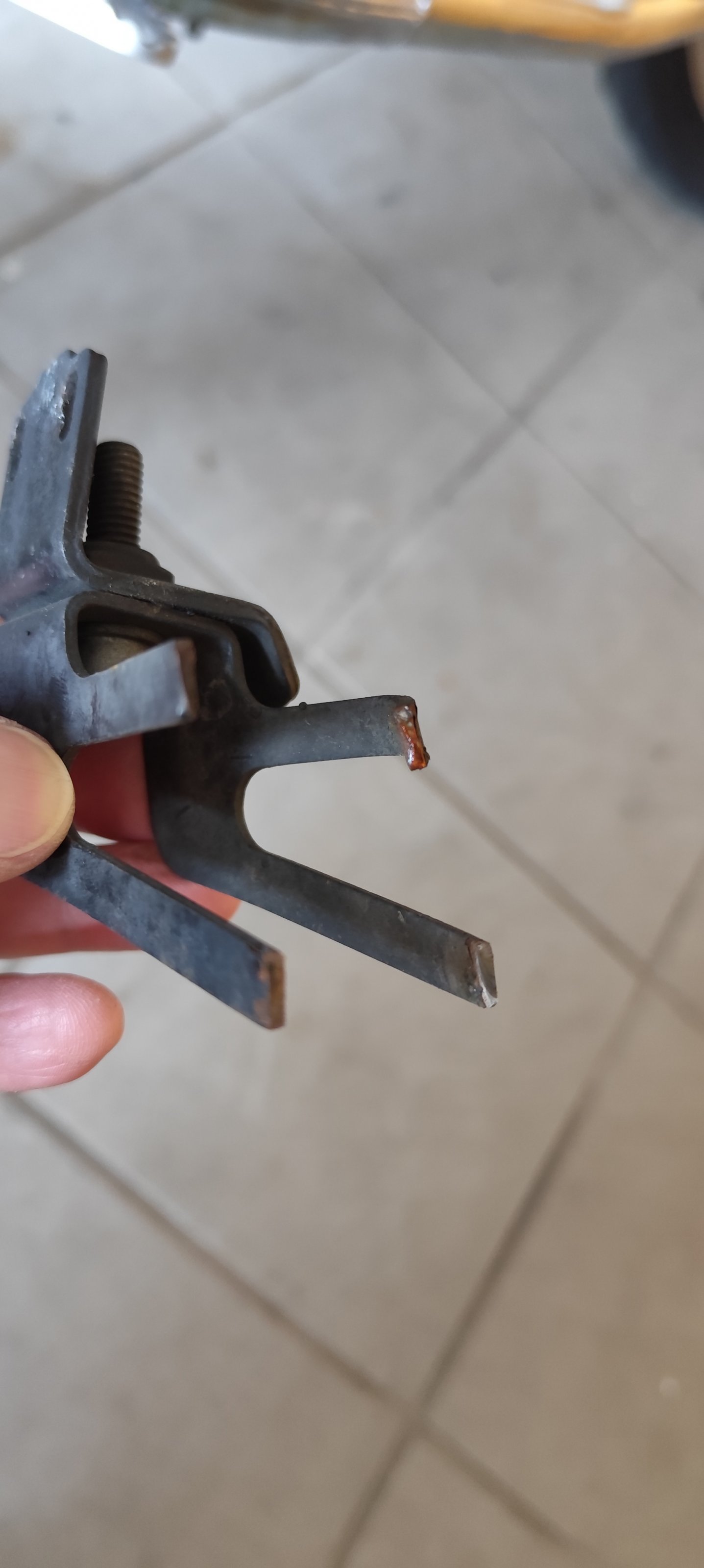

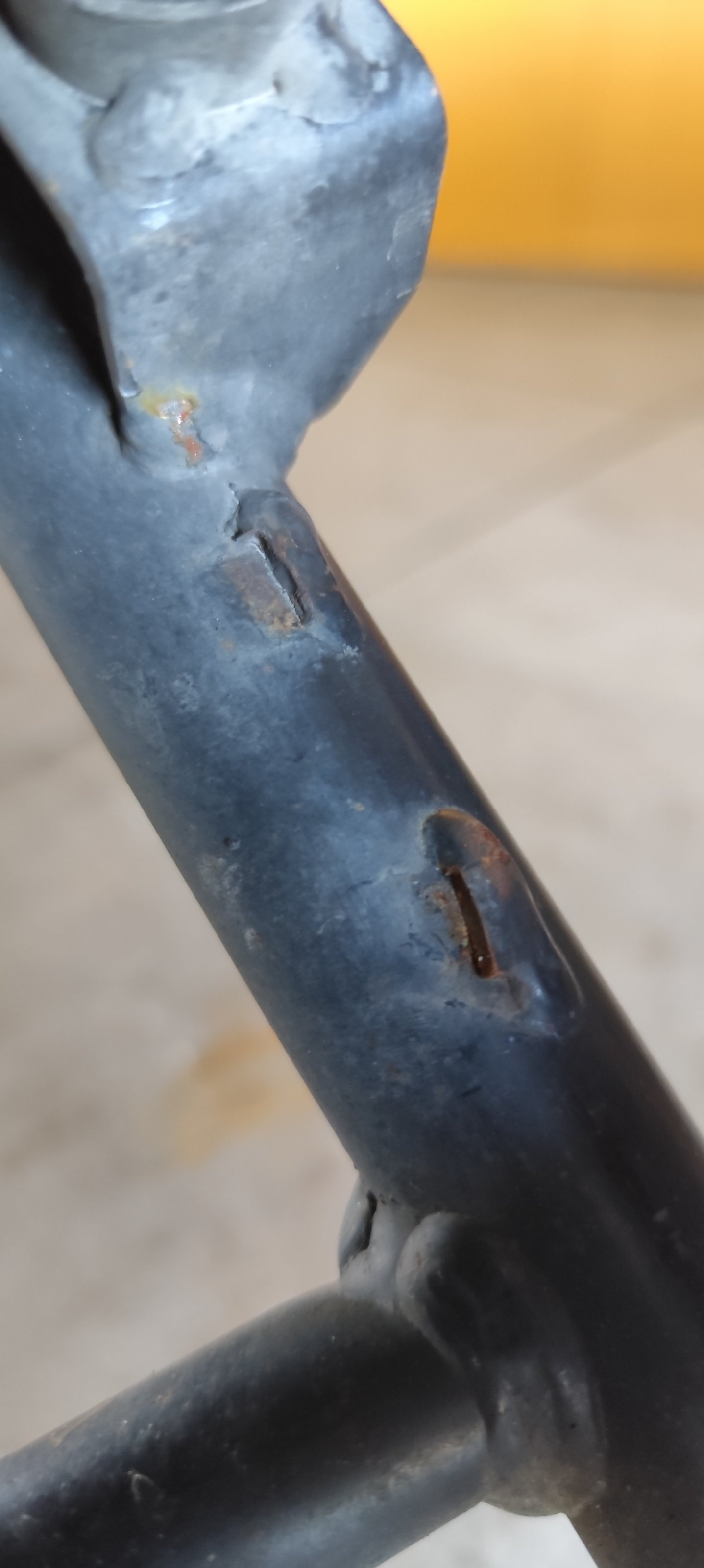

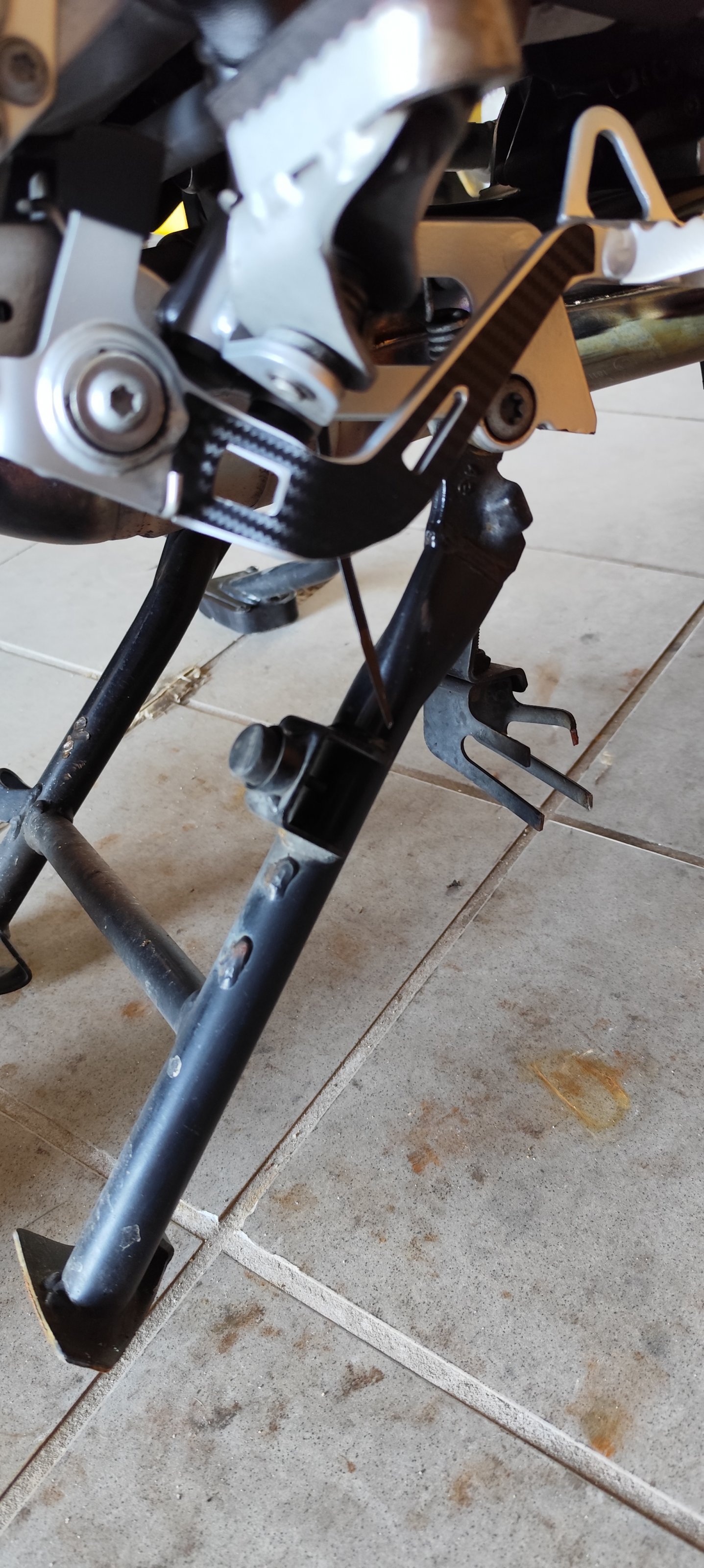

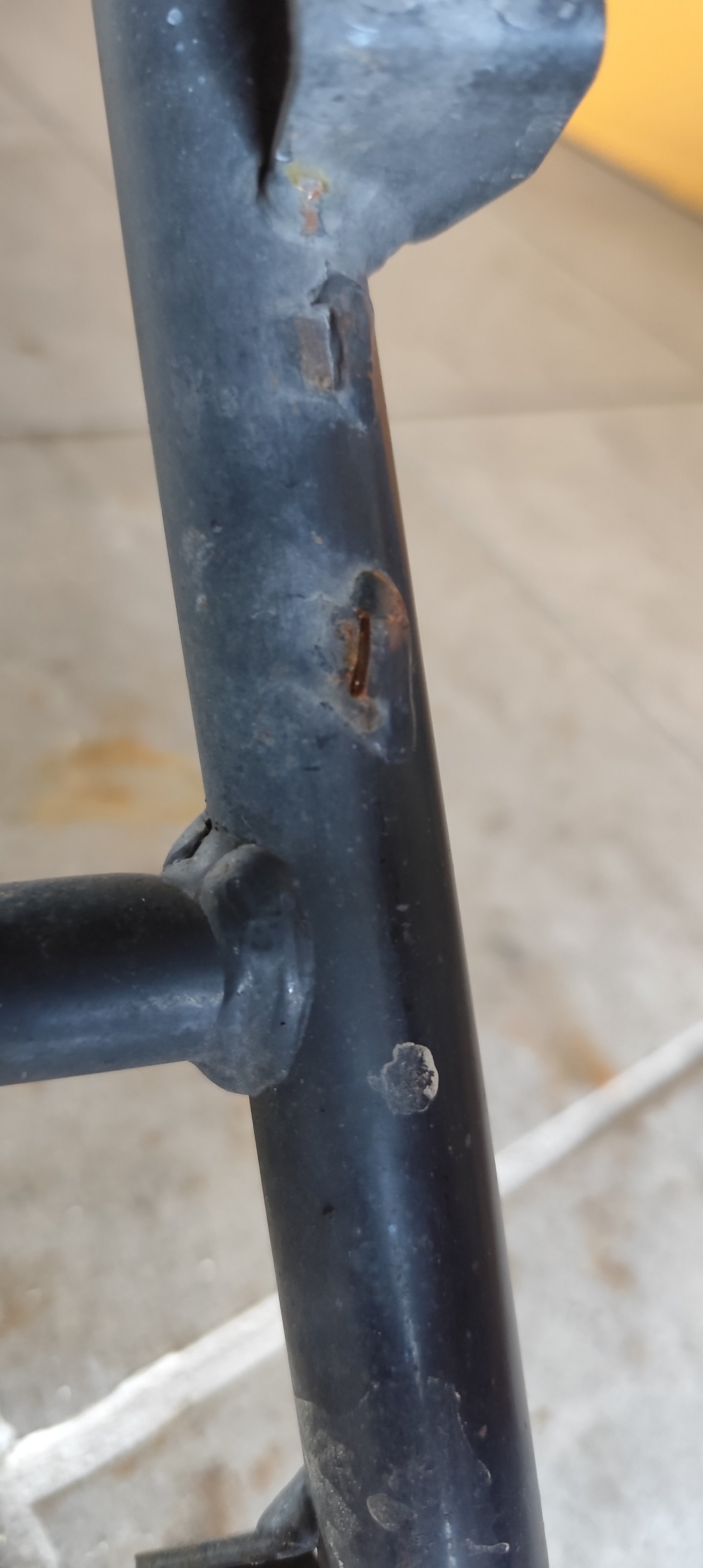

Diskutiere Hauptständer während der Fahrt abgeklappt im R 1200 GS und R 1200 GS Adventure Forum im Bereich Motorrad Modelle; Hallo zusammen Heute hat mir meine GS Bj. 2008 99800 km einen gehörigen Schreck eingejagt, während der Fahrt auf kurviger Strecke hat sich die...

Klassischer Fall von Korrosion, würde ich sagen.
KMM
12.10.2022
815
Das war nie richtig verschweißt. Korrosion durch eindringendes Wasser/Salz gab dann den Rest.

Das Geräusch wenn der Ständer plötzlich auf dem Asphalt kratzt!! Erschreckend!
Garantiefall🤔

Servus,
das Blechchen für die Feder ist ähnlich mangelhaft geheftet wie das Blech für die Auspuffhalterung.
Hat eh lang gehalten....😬

Naja, den Rost hätte man vielleicht beim Putzen/Warten sehen können
und entsprechen reagieren können
Gruß Frank

Wer diesen Rost beim Putzen sieht hat meiner Meinung nach Röntgen Augen

Übel. Das bei einem alten Mopped immer auch mal Roststellen zu finden sind ist nicht ungewöhnlich. Ich hätte hier auch nie vermutet, dass gleich die Halterung vom Ständer kpl. abfällt. Da ist bei der Produktion ordentlich geschlampt worden. Gut das Dir nicht`s passiert ist. Abbauen und vernünftig anschweißen.

Sauber machen, wieder dranschweißen und gut.
Rost findet man immer wieder bei einem Motorrad an Stellen wo man es nicht vermutet. Vor 10 Jahren hatte ich eine 750er Zephyr von 98 in der Werkstatt, der Besitzer meinte "die fährt komisch wenn ich 180 fahre", bei dem Moped waren beide Rahmenunterzüge durchgerostet.
