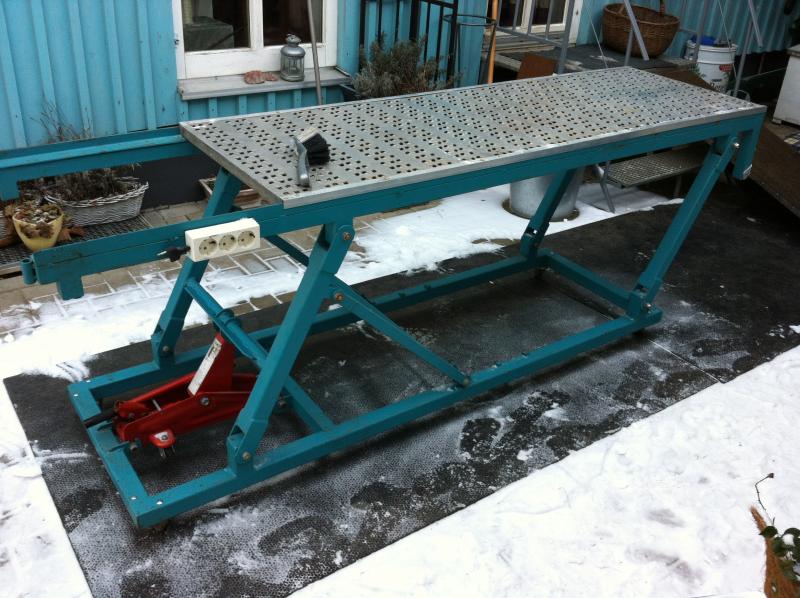

Diskutiere Hebebühne eigenbau im Technik & Bastel-Ecke Forum im Bereich Modellunabhängige Foren; Sieht richtig gut aus:)!! Wie hast den Kehrwisch befestigt:D?

Jetzt funzt´s.
Sieht prima aus.

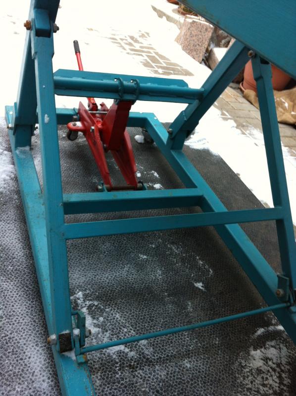

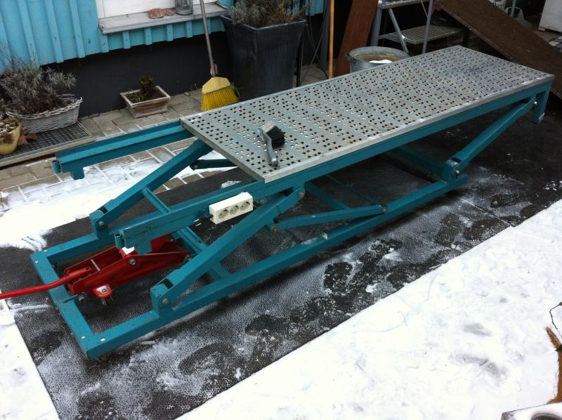

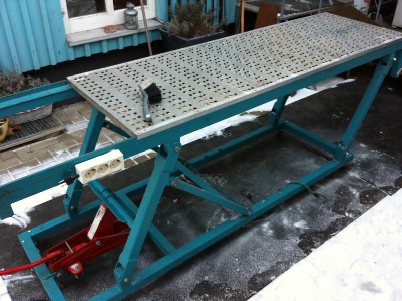

Wie machst du die Arretierung? Der Stempel lässt ja mit der Weile nach.

ich habe da ein richtigen stopper eingebaut der bei 4 stelungen einrastet beim ablassen einen hebel betätigt und schon gehts nach unten bis zur nächsten raste führ den fahl das sie nicht runter knallt funzt echt supper :D
Bist ´n Fuchs! Respekt! Gut gemacht!

werde sie wenn es wärmer wird Rot Lackieren

das Teils schaut ja klasse aus!
Wo habt ihr den die Konstruktion her?

Schöne Hebebühne, aber der Stecker an der 3 fach Steckdose ist nicht dein ernst, oder?:eek::eek::eek:

der doppelstecker wird wieder entfernt ich nehme dan den strom von der decke wen demnächst meine werkstadt fertig ist eine woche noch und sie wird dan fertig sein endlich einen raum mit heizung wo ich schön an meinen Bikes basteln kann ohne zu erfrieren in der garage werde wenn ich fertig bin auch mal fotos einstellen von meiner Hobby werkstadt :D
Lg an alle Eugen

Schöne Bühne haste da gebaut,
haste denn schon mal ein Motorrad draufgestellt?
Hebt die Bühne denn auch gleichmäßig an?
Ich meine vorne am Wagenheber und am hinteren Ende oder zieht die hinten schräg nach?

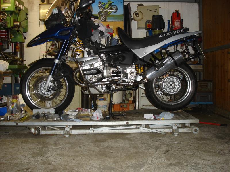

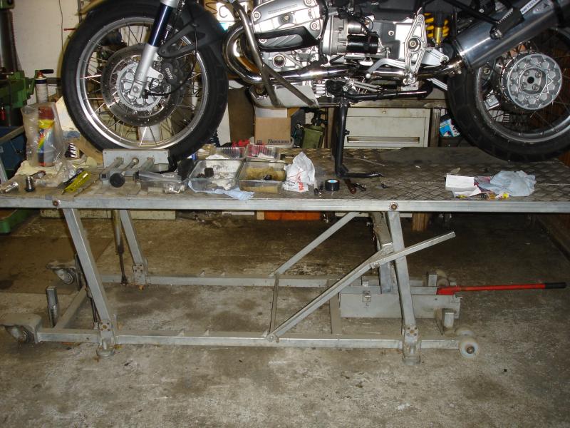

Min Höhe 165mm max Höhe 650mm Bauj.1995. Minimalhöhe und gleichmäßiger Anhub mit Hilfe von starken Druck und Gasfedern .
Gruß Peter
