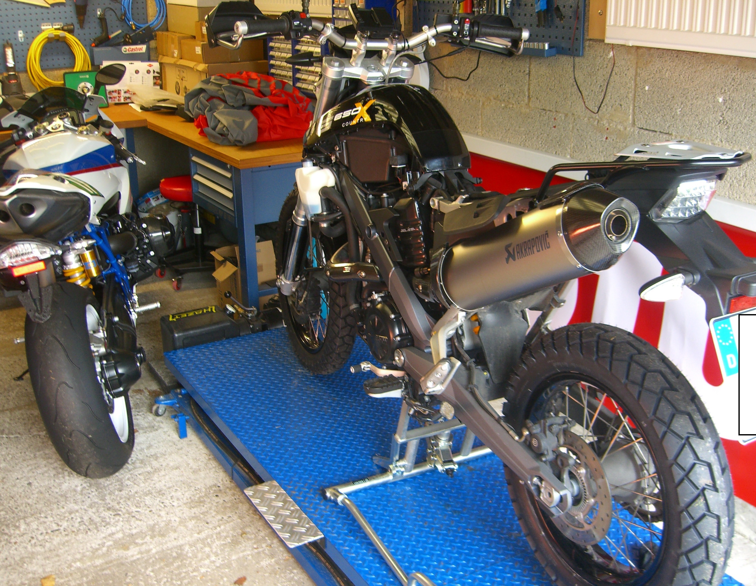

Das ist die meistverbreitete Bauform der Parallelbühnen, gibts unter diversen Markennamen:
Der Scherenhubtisch ist bei mir gelandet weil er eben nicht genau senkrecht heben kann.
Das dauert allerdings ein Weilchen bis ich da Bilder machen kann.
Entschuldigung ich hatte oben einen kleinen Denkfehler, als ich nach vorne heben geschrieben habe. Die Parallelbühne geht natürlich nach hinten. Was ich aber meinte ist, wenn die Bühne oben ist, dann kommt sie beim Ablassen nach vorne und drückt dann knapp vor der Bühne liegendes "Gut" (was da natürlich nichts zu suchen hat) leider kaputt.
Weil Du jetzt ein Werbefilmchen eingestellt hast, anbei ein Filmchen zu einer komfortablen Scherenbühne, die wirklich senkrecht hebt und stabil ist
Der Preis ist leider im Vergleich "jenseits von Gut und Böse", aber darüber habe ich mich nur einmal geschluckt und überzeugt hat mich die Standfestigkeit, als ich bei einem Freund in Bondorf war und die Bühne dort einfach mal ausprobieren konnte.
genau so 'ne habe ich auch. Für mich war wichtig, dass sie nicht zu hoch ist. Somit kann ich die Hebebühne bei Nichtgebrauch auf die Längsseite an die Garagenwand kippen, dort wird sie gegen Umfallen mit zwei stabilen Haken befestigt.
