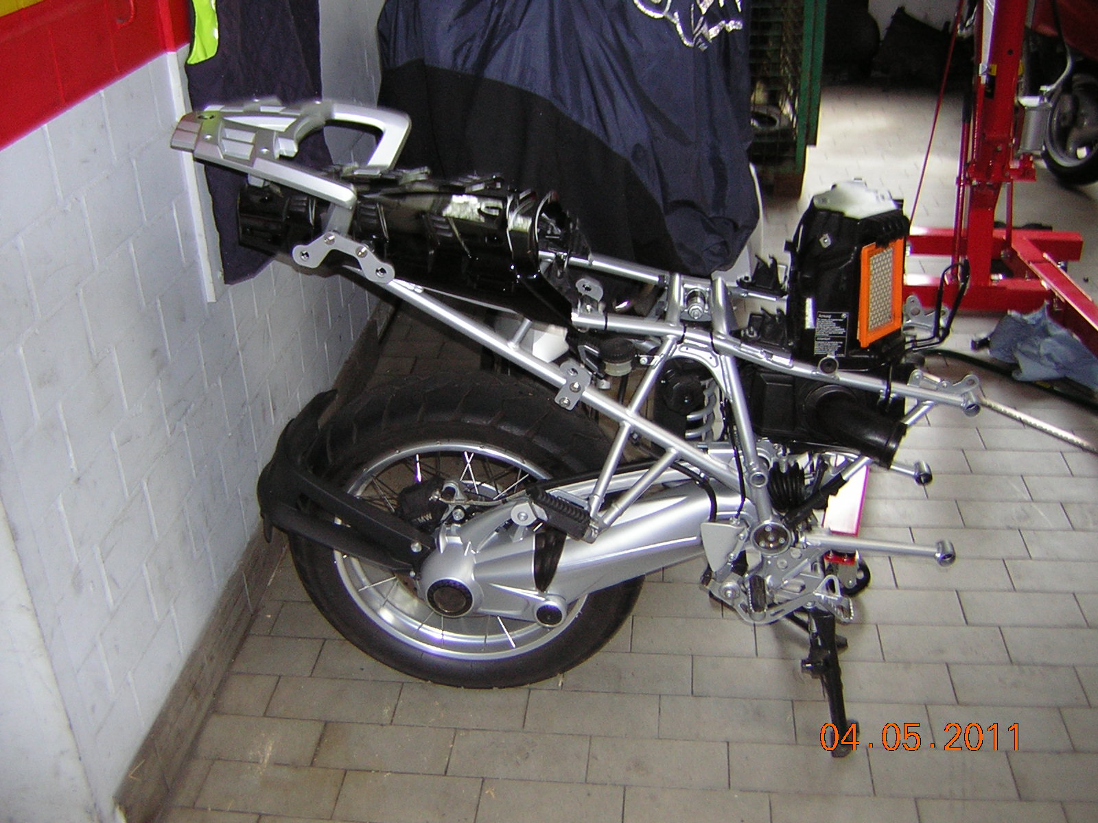

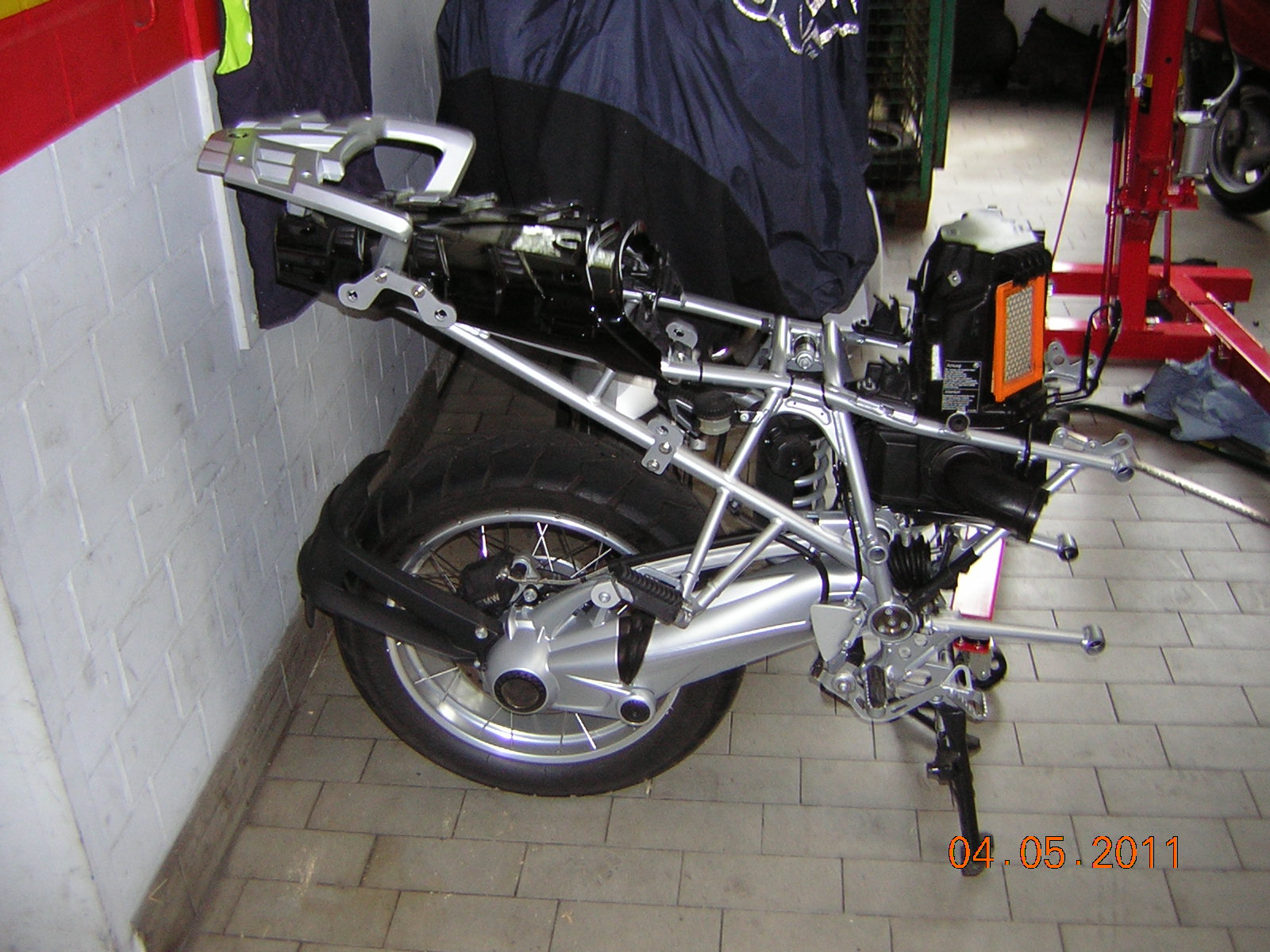

Hat die 12er GS nicht einen Stahlrahmen? Das sind doch keine Alurohre, oder?
Wenn es ein Stahlrahmen ist, lässt der sich - ggf. unter Einwirkung von Wärme - richten und schweißen. Abbauen wird man ihn vom Rest des Motorrads allerdings wohl müssen. Also weißt du, was du in den langen Nächten des kommenden Winters zu machen hast. :cool:
Ein Foto von mir zum Aufheitern gibts unten auch noch.
