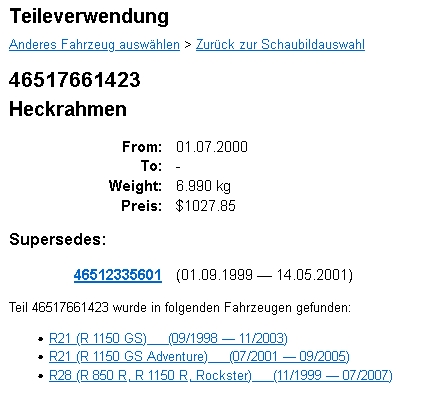

Kurze Frage, vielleicht weiss das einer auf die Schnelle.
Sind die Heckrahmen von der R1150R und von der R1150GS die gleichen? Wie sieht es mit den anderen Modellen aus?

Kurze Antwort.
Nein.
Andere Modelle einfach im Ersatzteilkatalog vergleichen...

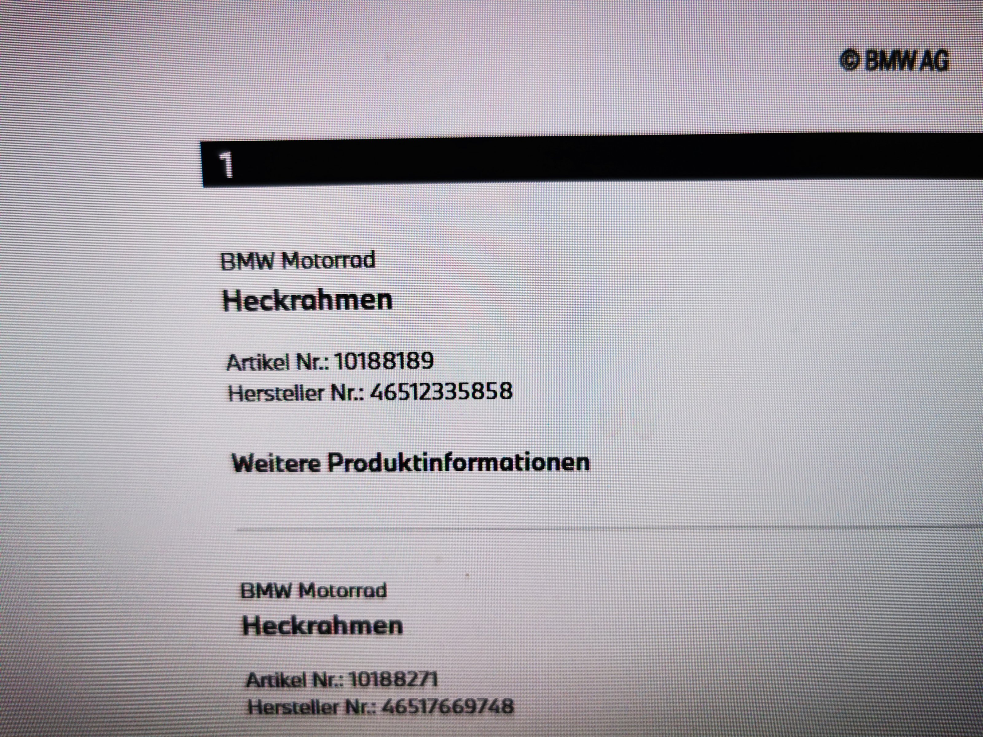

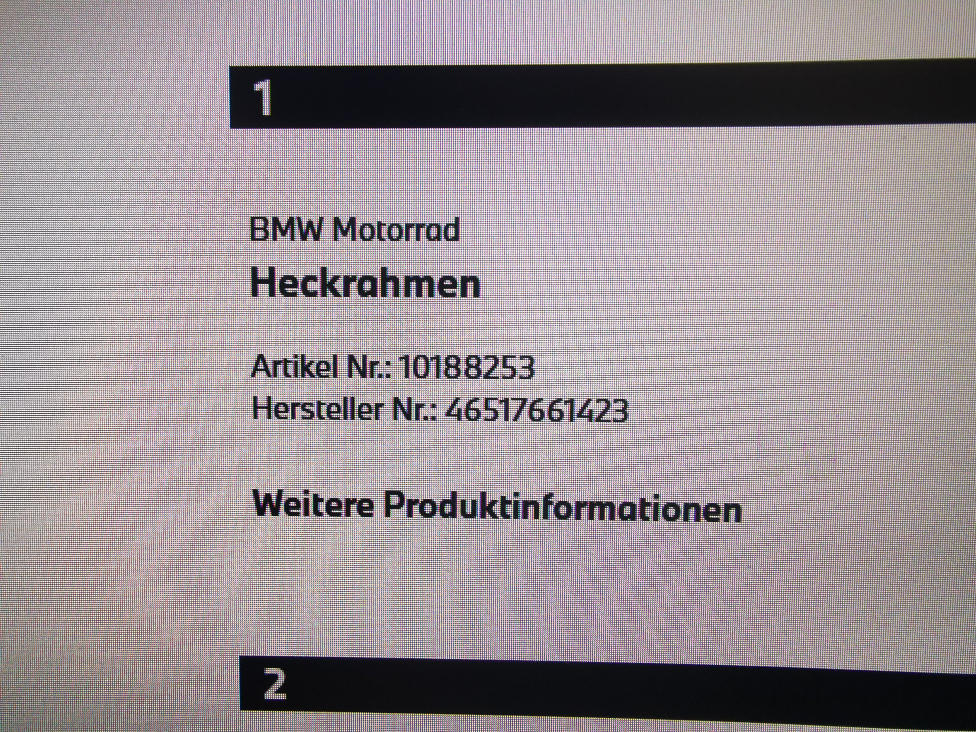

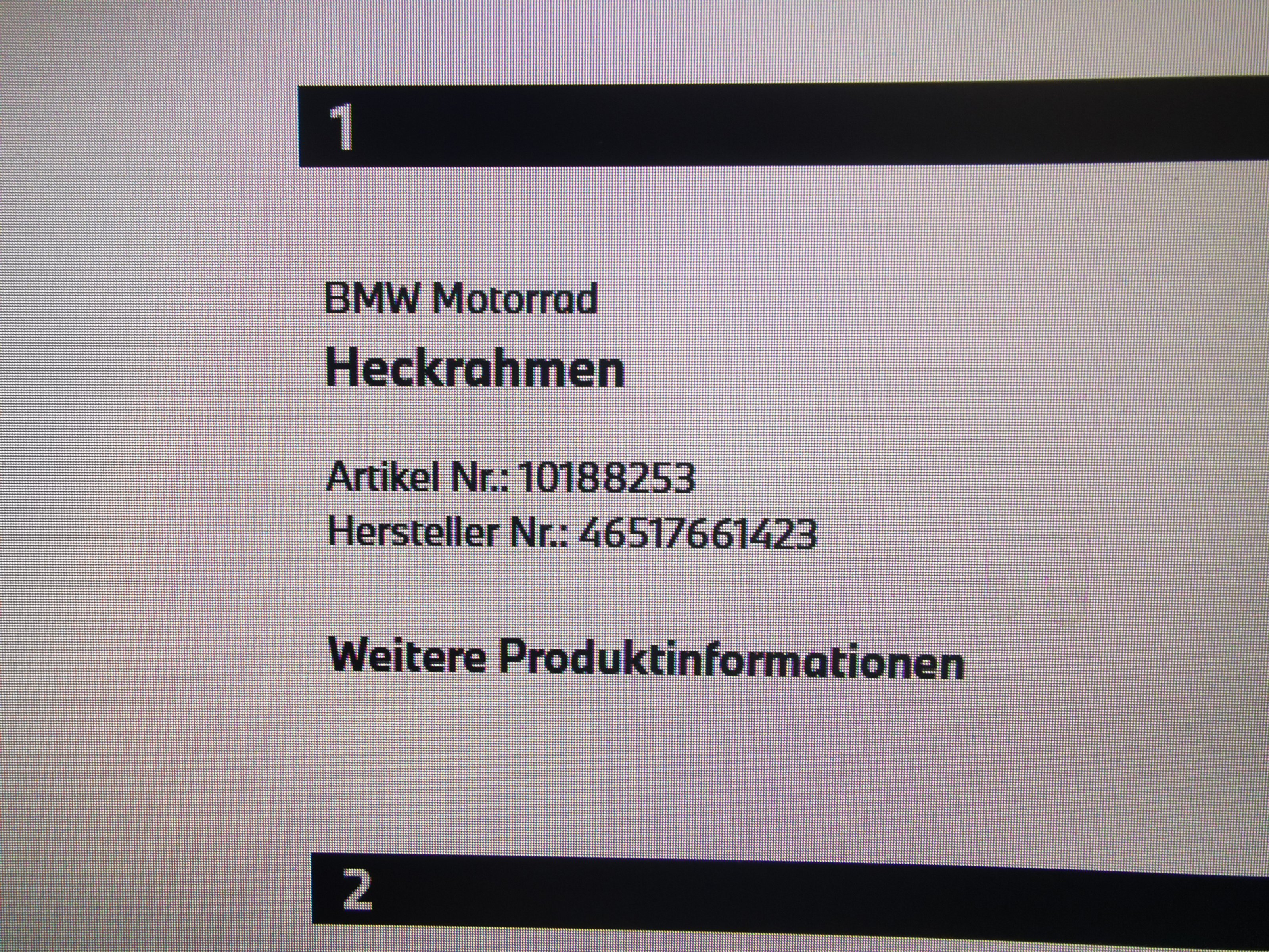

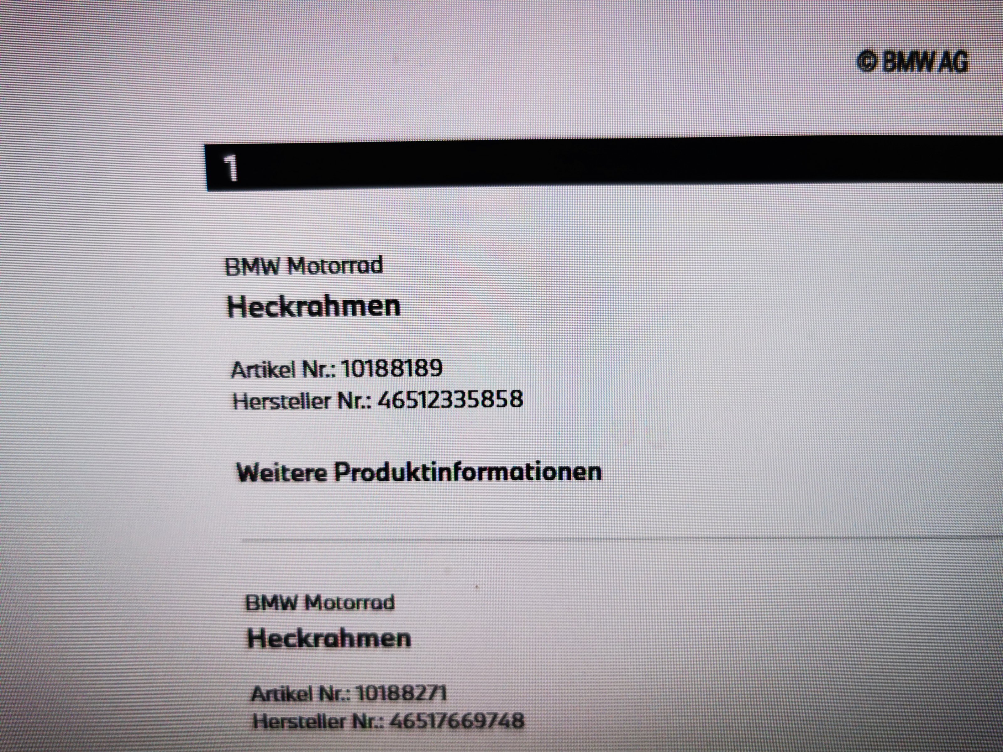

Scheinen wohl alle unterschiedlich. Danke für die Antworten.

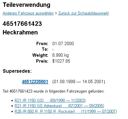

R1150R und R1150GS haben mW die gleichen Heckrahmen.
Rockster ist auch gleich, hat aber ne andere Nummer, weil die Farbe anders ist (ferro statt schwarz).

Bei Leebmann hatte ich auch geschaut.
