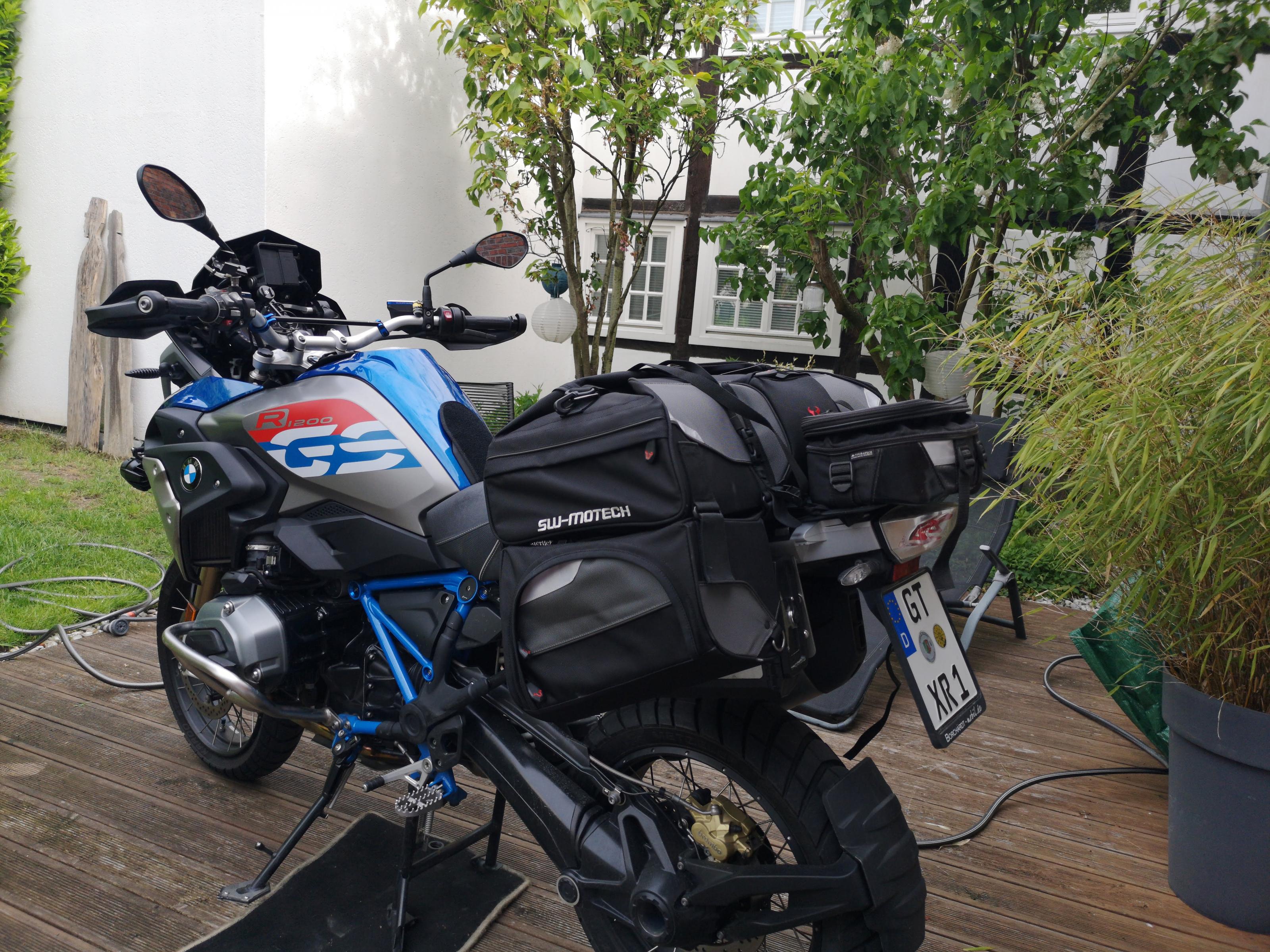

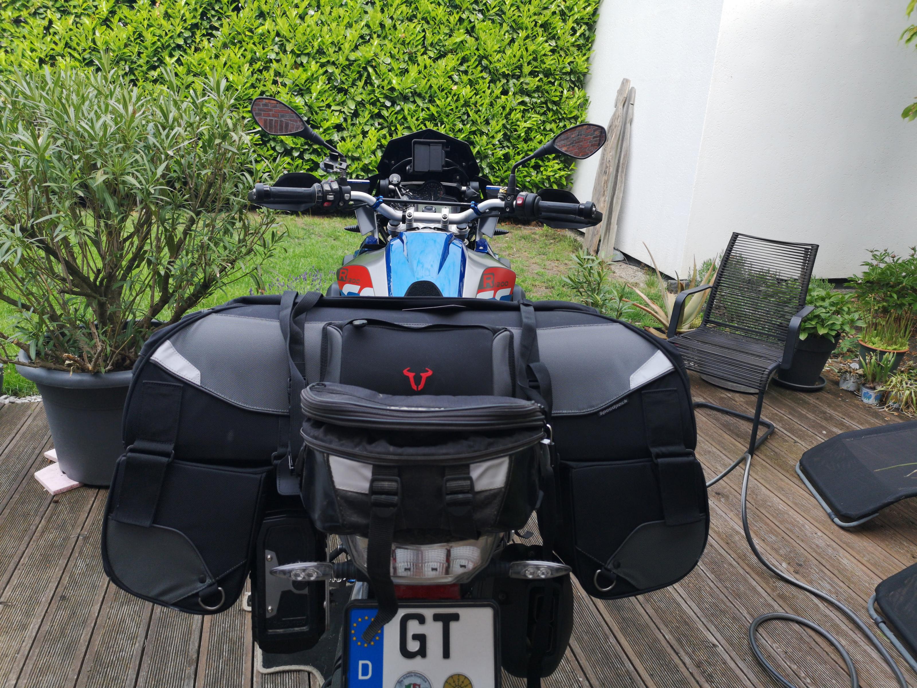

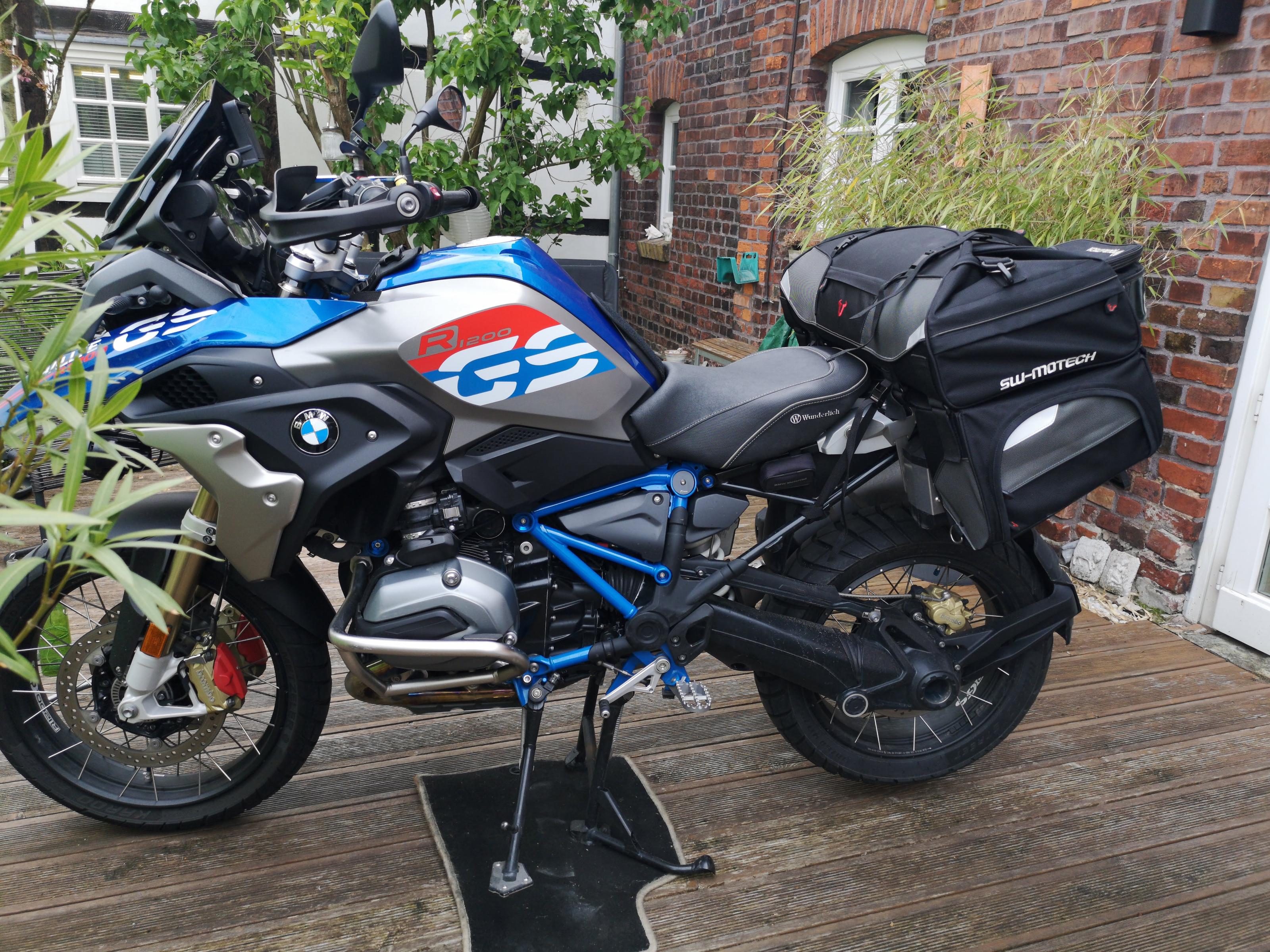

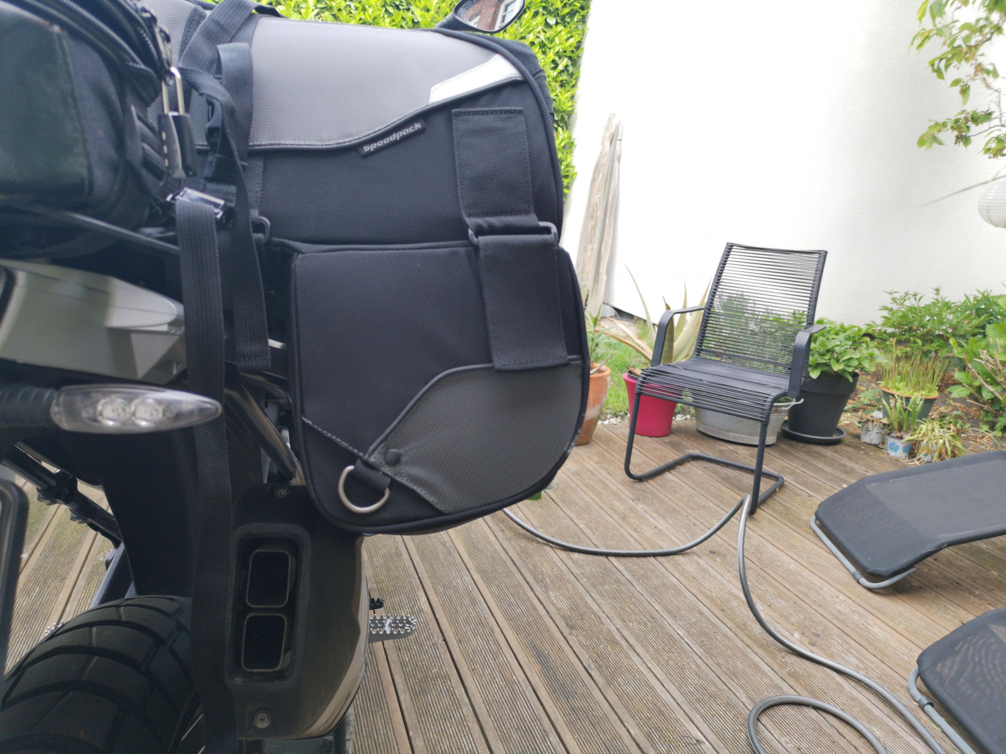

Hallo zusammen, ich experimentiere schon lange mit verschiedenen Gepäcklösungen rum. Koffer möchte ich nicht so gerne montieren, sind mir zu breit, zu schwer und im Gelände auch nicht so mein Ding. Letztes Jahr bin ich mit Softtaschen von TT unterwegs gewesen, war mir aber zu aufwendig bei der täglichen Montage. Jetzt hab ich mir eine Hecktasche von SW-Motech gekauft, gefällt mir soweit ganz gut allerdings kommt die rechte Seitentasche schon sehr nah an den Auspuff. Ich habe keine Ahnung, wie heiß der Auspuff wirklich wird und wie groß der Abstand zu einer Tasche sein sollte. Da selbst die Variokoffer einen Hitzeschutz haben, denke ich wohl, mit meiner Lösung werde ich kein Glück haben. Oder gibt es dazu andere Erfahrungen.

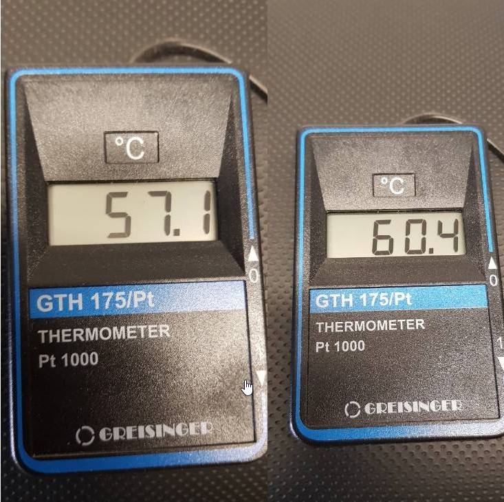

habe kürzlich interessehalber die Temperatur an dem (pulverbeschichteten) original ESD meiner LC gemessen. Um die 60 Grad C wurden erreicht (mittig gemessen). Selbst nach einer längeren Tour kann ich den mit der Hand berühren, ist gut warm aber nicht heiss.
Hätte daher keine Bedenken, zumal die Endkappe des ESD ja auch aus Kunststoff ist. Hier betrug die Temperatur 57 Grad C.

Das Spannband muss auf jeden Fall aus dem Abgasstrom vom Auspuff raus, das ist "brand"gefährlich.. Ansonsten keine Bedenken, da der Auspuff nicht so heiß wird und sich nichts von der Tasche im Abgasstrom befindet.

Schönes Bike, schöne Gepäcklösung. Die Tasche ist doch recht nah am Auspuff. Ich hätte bedenken, dass die Tasche hier gegen den Auspuff schraddelt und auf Dauer die Oberfläche in Mitleidenschaft gezogen wird. Gerade bei Regenfahrten sammelt sich an Auspuff und Tasche schnell feiner Dreck, der dann bei gegenseitiger Reibung wie Sandpapier wirkt. Aber vielleicht lassen sich die Taschen so bombenfest arretieren, dass sie sich auch auf den schlechtesten Straßen keinen Milimeter bewegen...

Hab mir gerade eine ca. 4 cm hohe Unterlage gebastelt. Damit kommt die Tasche nicht mehr an den Auspuff und die Luft kann besser zirkulieren. Ich könnte auch die Gepäckbrücke von TT umbauen, aber ich glaube das geht auch so.
