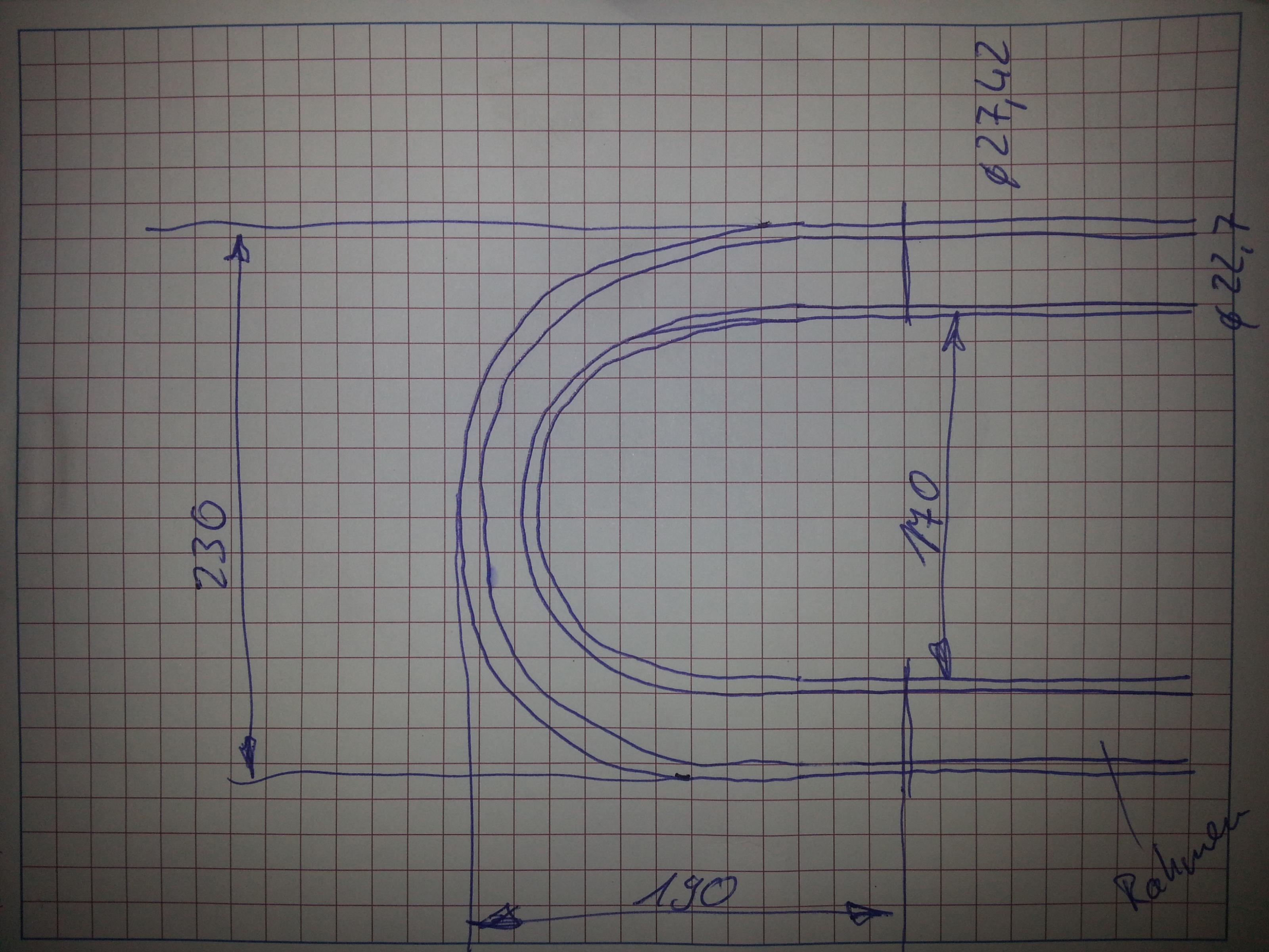

Hallo zusammen
Brauche für meinen Umbau ein Heckteil...weiß jemand wer so etwas biegen kann oder wo ich sowas bestellen kann? Der Innendurchmesser ist eher uninteressant, sieht man ja danach nicht mehr...der Außendurchmesser sollte einigermaßen stimmen. Ist zwar keine BMW aber ich denke wenn jemand weiß woher man sowas bekommt dann doch hier...
Wäre über Tips sehr dankbar

Also wenn Du, wie auf dem Bild zu sehen, ein gebogenes Rohr brauchst, dann würde ich zum nächsten Flaschner / Installateur gehen und ihn fragen, ob er Dir Dein Rohr biegt. (Vielleicht findest Du eine weniger verfängliche Ausdrucksweise. Nicht dass er Dir eine reinhaut!)

Gute Klemptner (merken !!:)) können das noch.
Ansonsten Rohr mit Sand füllen, heiß machen (richtig heiß..) und um einen - am besten feuerfesten - Gegenstand, der den richtigen Durchmesser hat, biegen...

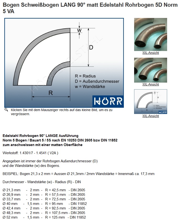

Hallo Marco,
Vieleicht zwei davon und ein Stück Rohr dazwischen, Da 26,9 ist fast dran.
Ein dünnwandiges Rohr mit dem Durchmesser lässt sich nicht so eng biegen.
gibts bei ebay
Gruß Peter

Hallo Peter
Die Idee hatte ich auch schon...aber rund wäre mir lieber, wenn alle Stricke reißen werde ich es so machen wie Du vorgeschlagen hast

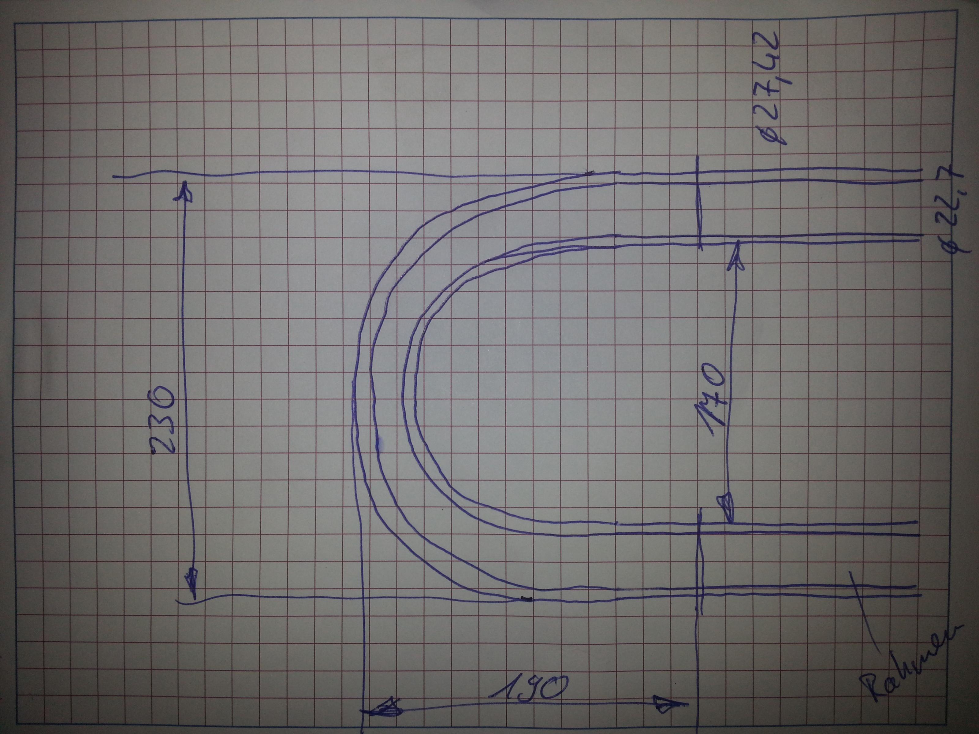

Hallo zusammen
Gruß MarcoView attachment 135899
wenn ich mir das Innenmaß und das Aussenmaß anschaue kommt ein Rohdurchmesser von 30mm raus
bei defniertem Rohrdurchmesser geht entweder nur das Innenmaß und das Aussenmaß ist dem Rohdurchmesser kleiner oder umgekehrt...
wie gut das wir keine Neutrale Faser berechnen müssen ..... grins

wenn du nen Schweißbrenner hast kannst das allein machen ....
das Rohr auffüllen mit Vogelsand
Vogelsand komprimieren
Rohrenden platt machen oder zuschweißen .... ein kleines Luftloch lassen damit der Wasserdampf noch raus kann
dann eine Ronde bauen die dem Innenmaß der Biegung entspricht
Rohr im Biegebereich glühend machen und um Ronde biegen
fertig

dann hätste dir auch die Zeichnung mit den komischen Maßen sparen können ...

Tom, hätt'sde aber vielleicht auch mal schreiben sollen, wie man verdichtet. Und normalerweise an einer Seite zuschweißen, verdichten und andere Seite einen passend zu machenden Holz"korken" reinkloppen. Besser ist, den Sand vorher zu trocknen und kein Loch im Rohr zu haben. :) Sicherheitshalber kann man auch noch einen Feilkloben drüber spannen, aber richtig verdichten ist besser / Ergebnis schöner.

Bei einer Zeichnung mit Maßangaben im 1/100mm-Bereich ist diese Anmerkung schon erstaunlich.

hab mich auch gewundert bei dem Satz "kommt ja nicht drauf an..."
aber passen soll es dann schon
