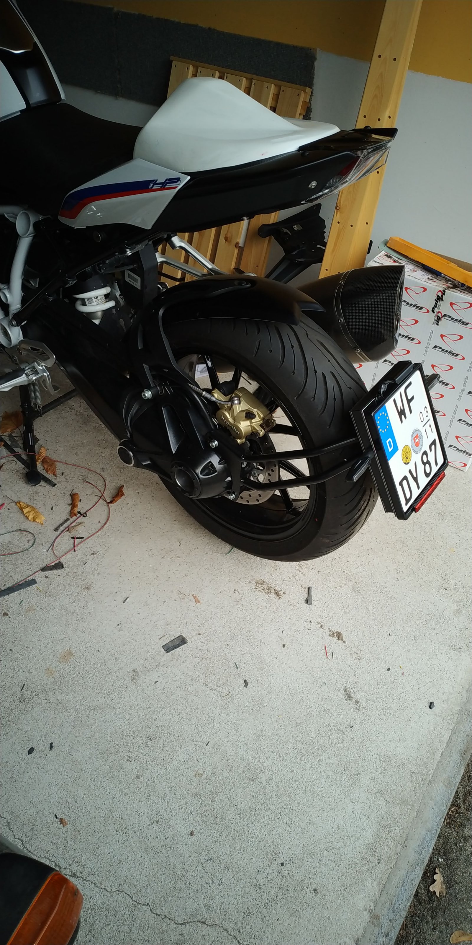

Ich habe auch umgebaut
Schönes Restwochenende
Fred

Ok.
Und, gefällt Dir das Endergebnis genau so wie zuvor geplant.
Hallo fralind,
ja, so habe ich mir den Umbau vorgestellt.
Da alle Original-Teile noch original sind, könnte ich bei Bedarf den Umbau einfach rückgängig machen.
mfg
Fred

Du hast oben Puig Abdeckungen genommen.
Hatte ich zuerst auch vor, habe dann aber die von Carbon Martin genommen, da waren die Schraubennicht sichtbar.
Die Carbonteile waren super passgenau.

Hallo Frank,
die Puig-Teile passen auch sehr gut und mich stören die Schrauben nicht. Die Gewichtsreduzierung habe mehrfach errreicht, da ich den Kofferträger und die linke Beifahrer-Fussraste entfernt habe...:)
Einen guten Start in die Woche wünsche ich allen.
Mfg
Fred
