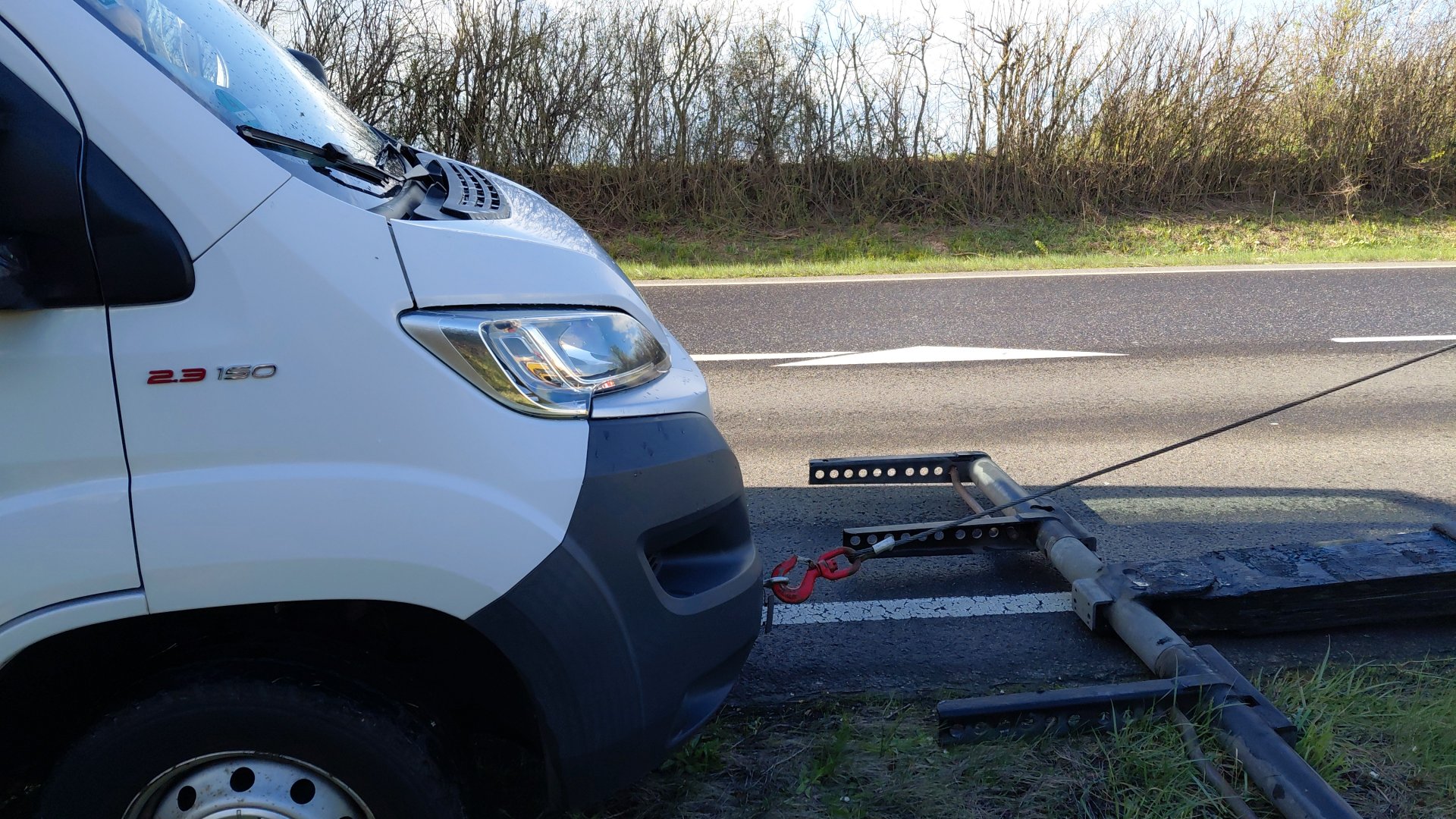

Auf der Rückfahrt trennt die Kupplung nicht mehr also das Auto abgestellt und 3 1/2 h auf den ADAC gewartet und den Ducato zu einer LKW Werkstatt geschleppt.

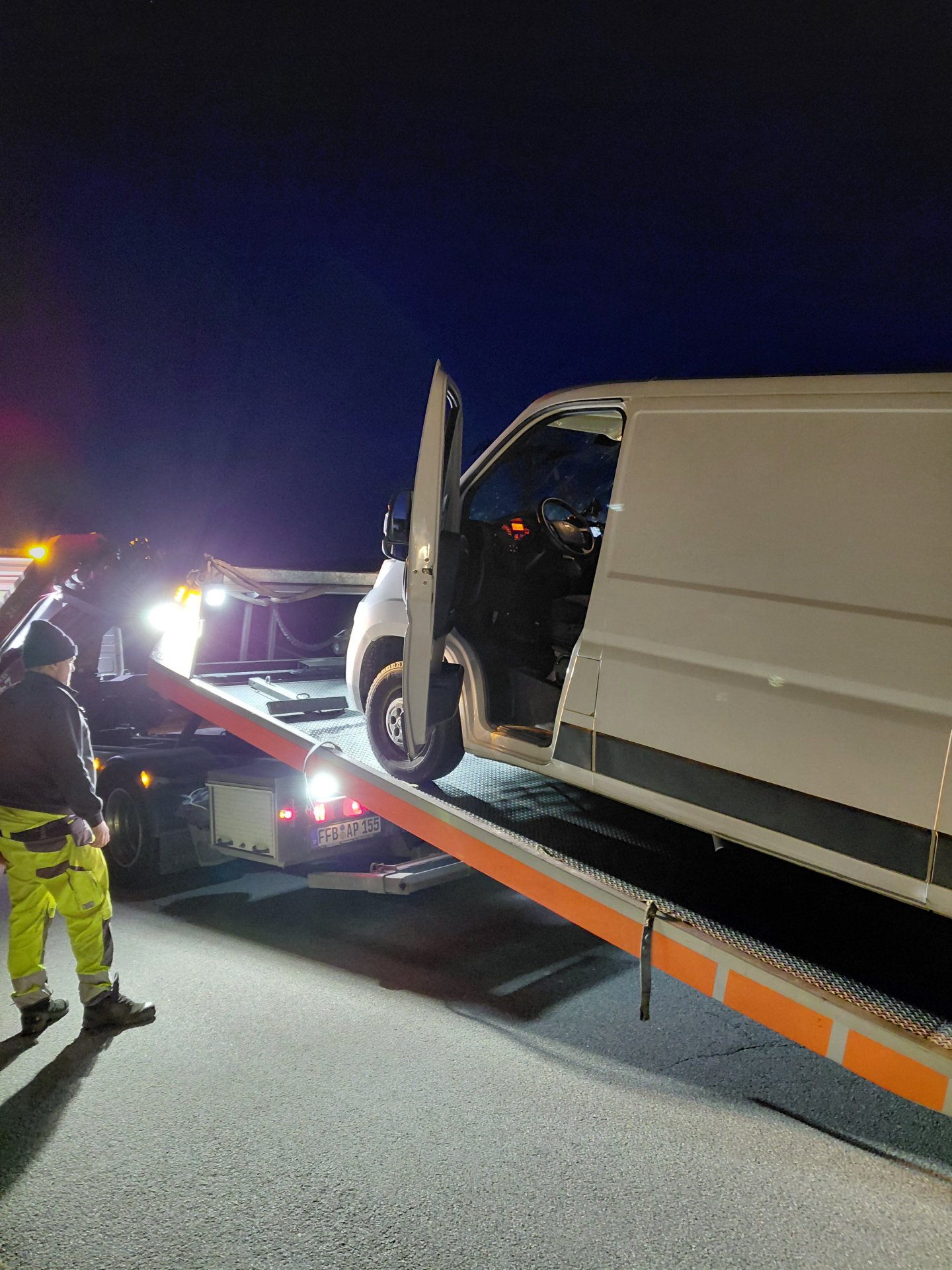

Motorrad abgeladen,Gepäck reduziert,ADAC angerufen.Gegen 21h kam der wirklich sehr sehr freundliche Fahrer und hat das Auto aufgeladen.
