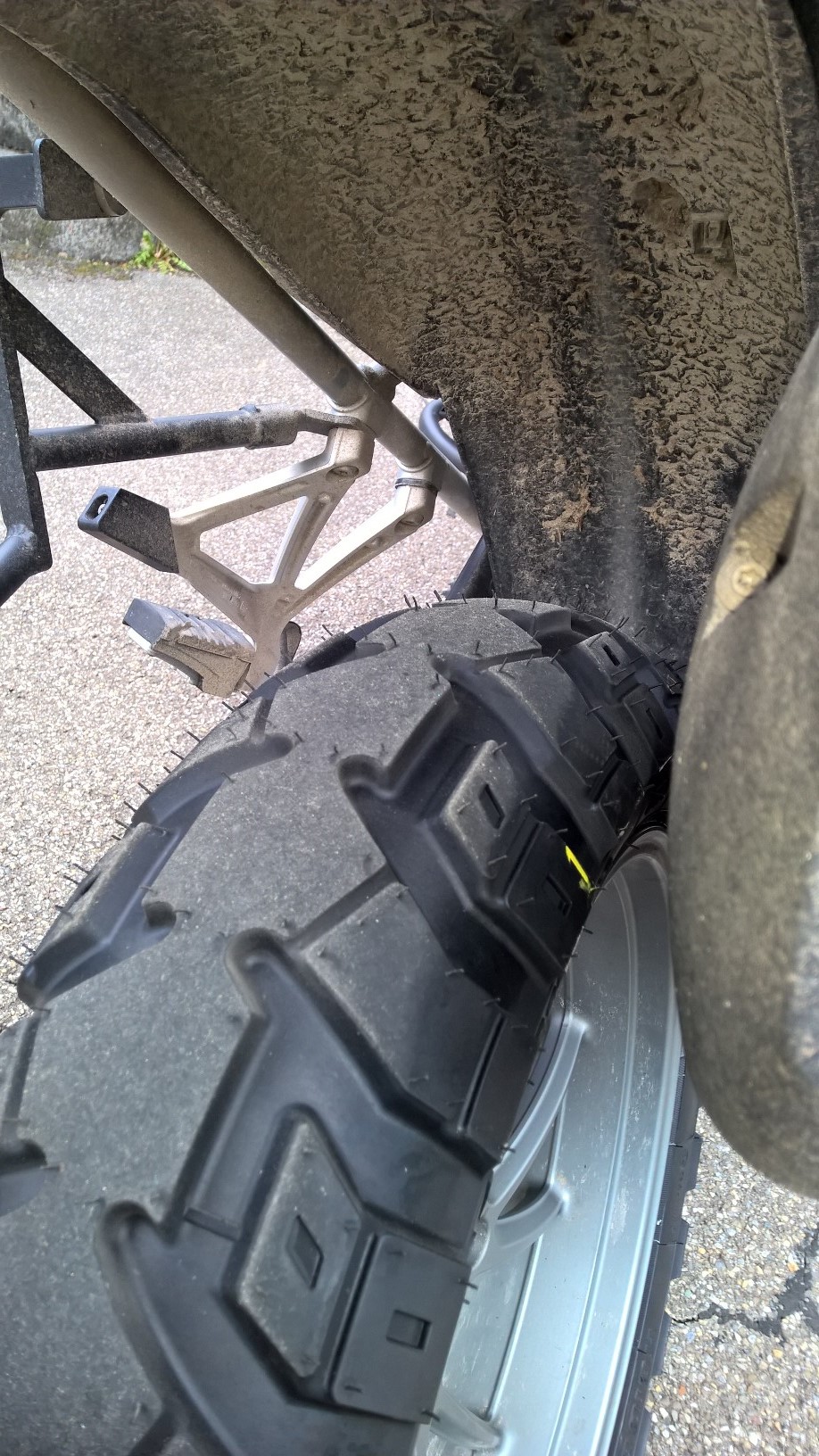

Endlich ist der K60 Scout für die LC lieferbar.
Es gab wohl Produktionschwierigkeiten, da die Fertigungsmaschine für den Hinterreifen defekt war und der Zulieferer nicht so schnell liefern konnte.
Anbei ein Foto von meinen neuen Schlappen, direkt nach dem Aufziehen.
Gestern hab ich ihn auf matschigen Untergrund bergauf anfahrend getestet und muss sagen für meine Bedürnisse passt er perfekt. Wie immer gilt es bei Reifen einen Kompromis zu finden. Auch dieser Reifen fängt bei Geschwindigkeiten ab 90 km/h an zu singen. Von den Laufeigenschaften kann ich nur das bestätigen was im Paralellthread schon geschrieben worden ist.
Ich bin zufrieden :smoke:

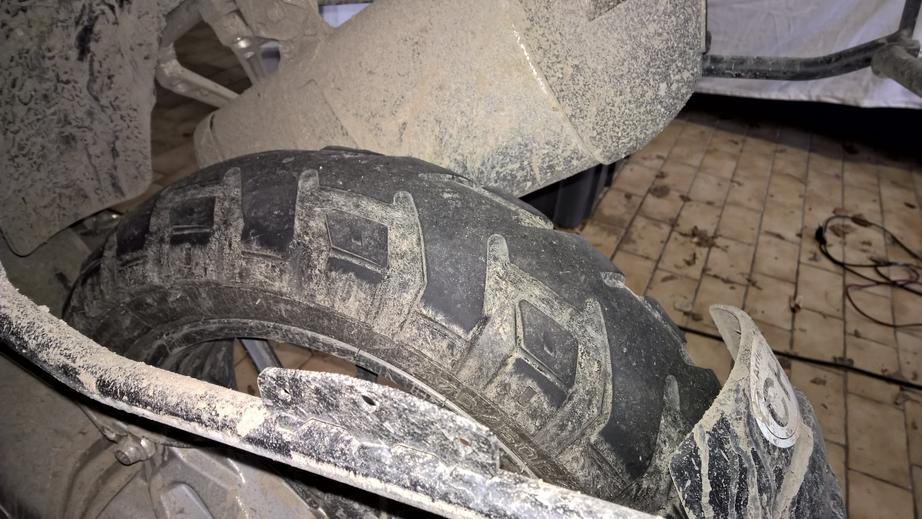

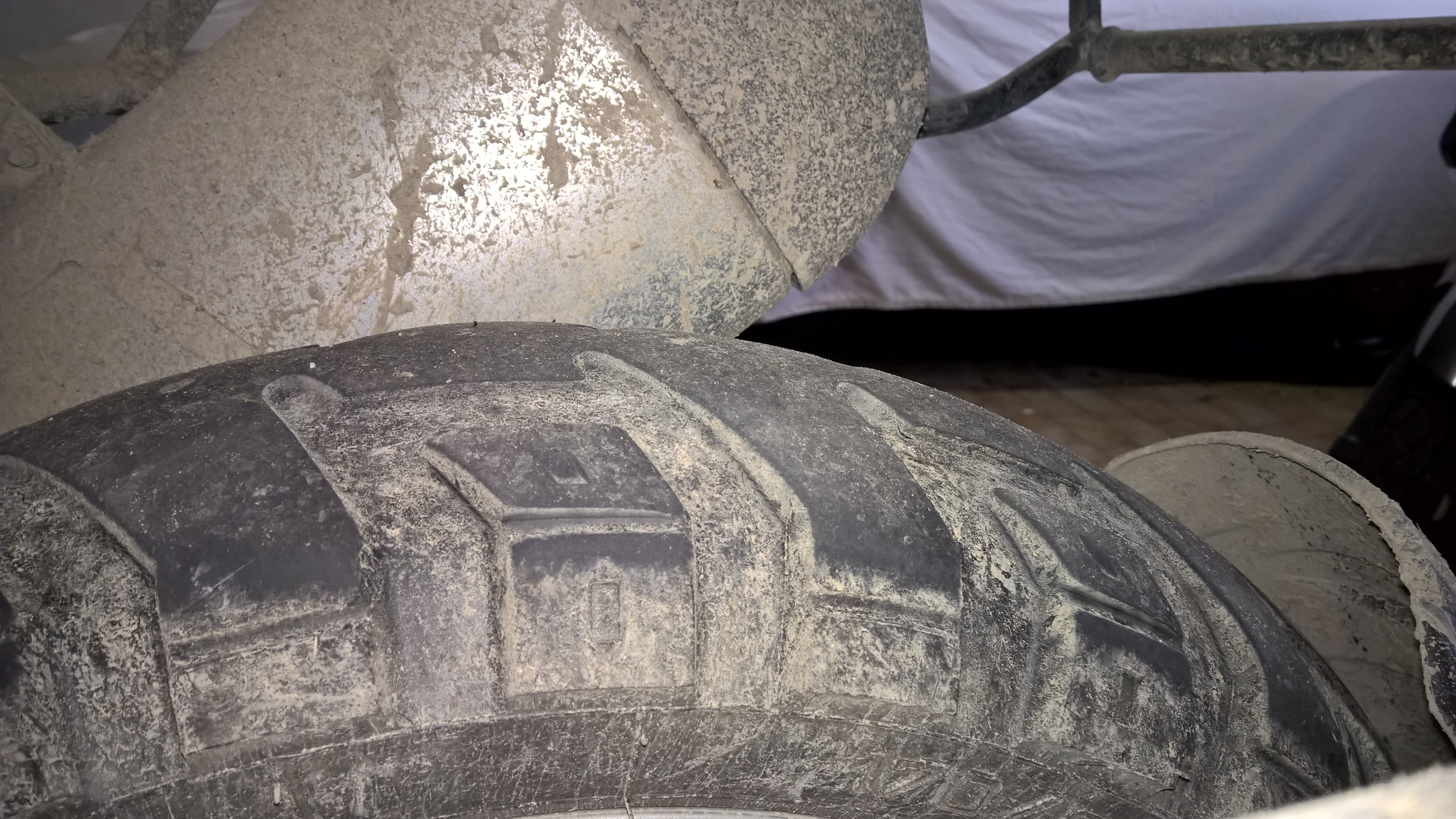

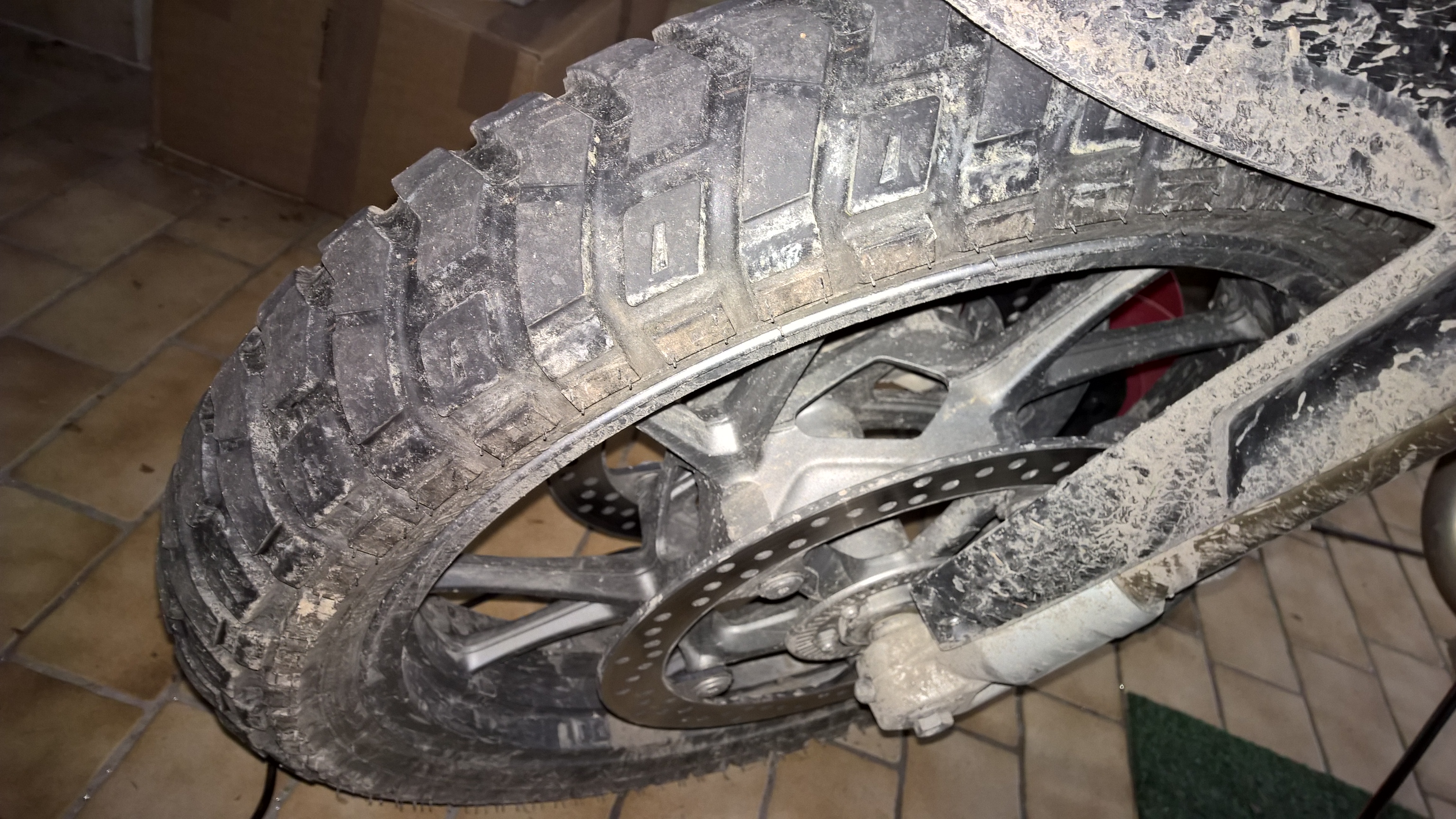

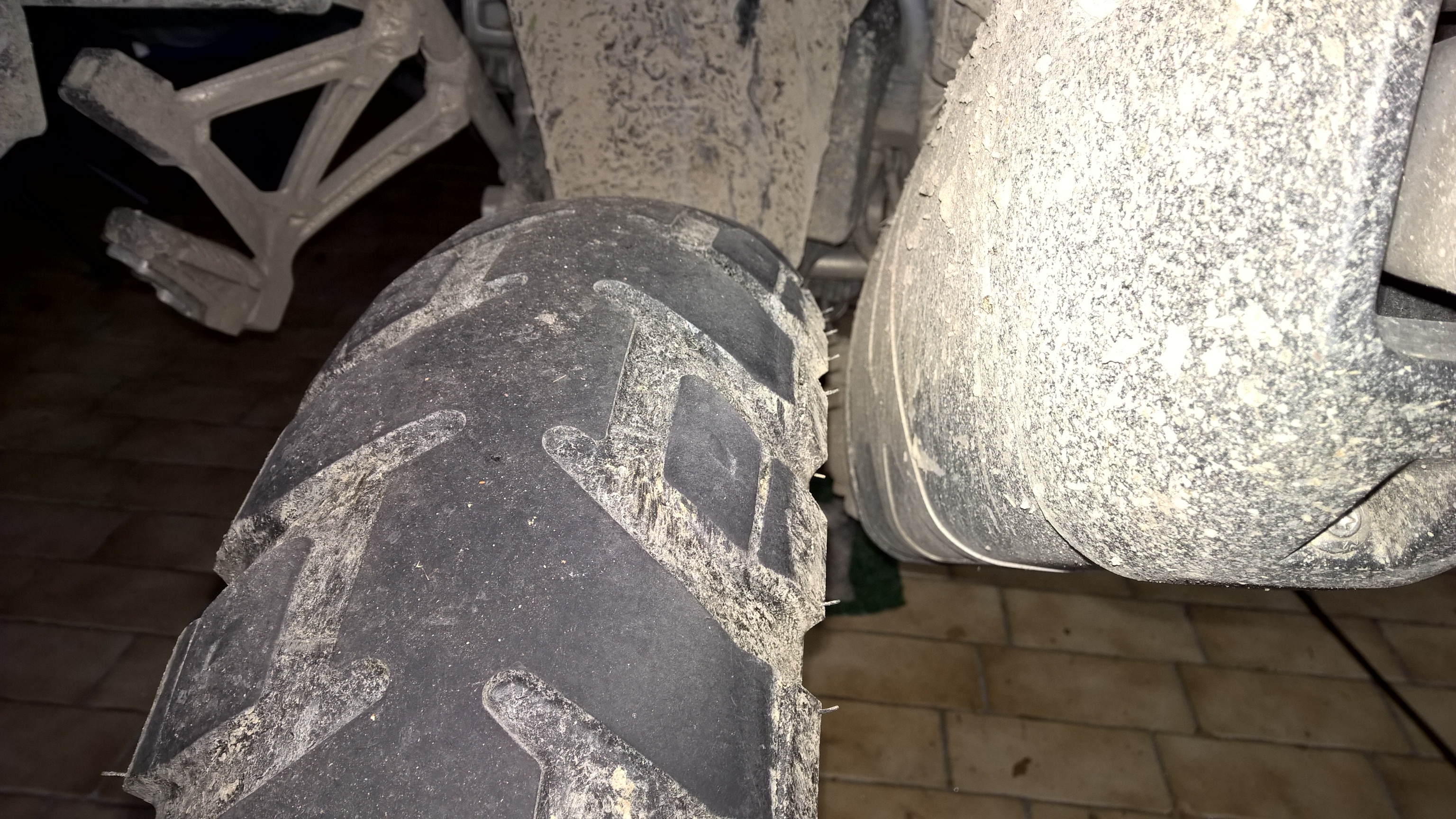

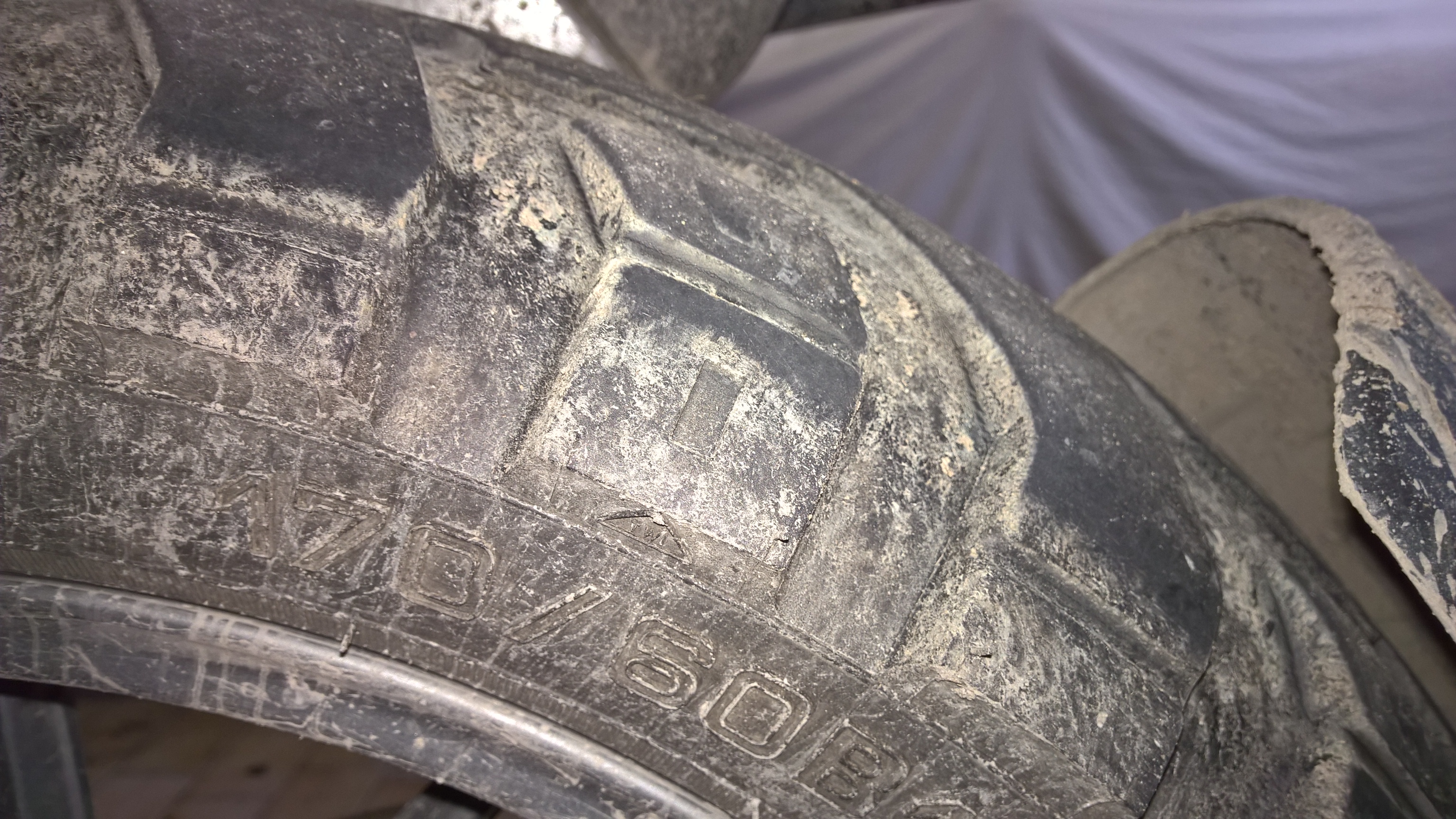

Heute ein kleines Feedback von mir vom K60 Scout für die LC
Vor 3700km habe ich ihn aufgezogen. Auf der Strasse besonders bei Regen finde ich, dass er sehr Grip hat. Die Tracktionskontrolle muss aber im Rain Modus bei nasser Fahrbahn beim Beschleunigen aus Kurven häufig eingreifen.
Zögerlich bin ich nicht am Laustärkeregler und der Hinterreifen ist mit seinen knapp 4000 km bereits stark abgefahren.
Anfangs war ich noch überzeugt vom Grip abseits der Strasse. Dies muss ich nun leider berichtigen. Aufgrund der 170er Breite hat er einen ausgeprägten Mittelsteg. Das Negativprofil war bereits bei der Auslieferung nicht so ausgeprägt (glaube 9.6mm?) Des öfteren durfte ich nun die Grenzen des K60 und der LC im Gelände erfahren. Sehr schwierig wird es bei Singletrails im Wald bergauf. Auf solchen Strecken bin ich mittlerweile desöfteren steckengeblieben.
Z.B. bei der Offroadtour in Vöhrenbach bei Touratech letztes Wochenende, bin ich 3 mal bei Auffahrten am Hang hängengeblieben. Sicher hat auch das Gewicht der LC und mein bescheidenes Können einen sehr grossen Anteil daran. Luftdruck habe ich hinten 1.3 und vorne 1.4 drauf gehabt.
Der Vorderreifen (siehe Bilder) sieht noch aus wie neu und hält bestimmt noch 10.000km. Dem Hinterreifen gebe ich noch 2 - 3.000 km. Leider gibts den Mitas nicht für die LC. Als Ersatz für den Hinterreifen käme ev. der Kaaro 3 in Frage.
WP_20150621_15_49_36_Pro.jpgWP_20150621_15_49_11_Pro.jpgWP_20150621_15_48_47_Pro.jpgWP_20150621_15_48_18_Pro.jpgWP_20150621_15_48_08_Pro.jpg

Ist ja auch kein Reifen für Single Trails. Kann ja auch nicht funktionieren mit so viel glatter Oberfläche. Eigentlich logisch für mich. Ist ja im Grippbereich nur glatter Gummi. Ich finde die Kompromiss Reifen eh nicht so gut. Ist für mich nix halbes und nix ganzes. In Norwegen bzw. Schweden würde ich bei meinen einheimischen Freunden und ihren Adventure Trails damit nicht weit kommen.
