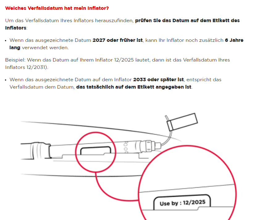

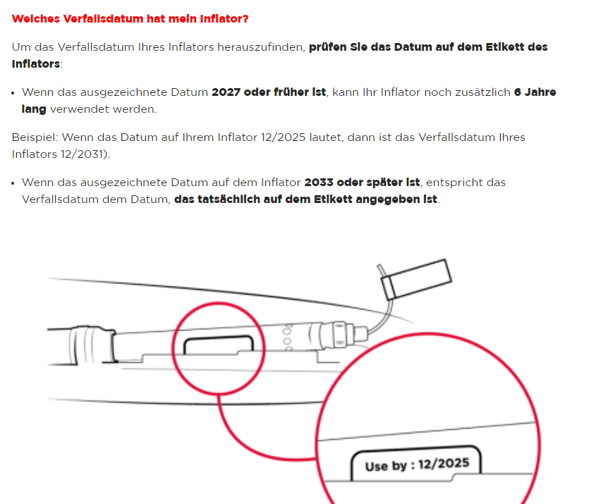

Hallo, ich habe die Info auf der inemotion Webseite (Wann und wie ersetze ich meinen Inflator?) gefunden:
Das ist n.m.M. nicht sehr logisch, sagt mir aber dass bei mir "11/25"-->"11/31" Haltbarkeit bedeutet.
Es liest sich alles relativ unkritisch.
Vielleicht soll die Weste mit diesem Inflator bis Dez. 2025 an den Mann/die Frau gebracht werden, um einen Funktionszeitraum von 6 Jahren zusichern zu können? Also eher ein Hinweis für den Händler als den Endverbraucher?

Die Kartusche kostet schon mal 100€. Du hast Recht, man sollte an Sicherheit nicht sparen. Nur hier ist die Frage: wann sollte man denn wechseln? Laut Website (frühere Info von mir) von inemotion hält eine Kartusche 6-8 Jahre, das scheint mir auch realistisch weil ich einige kenne die nach 4+ Jahren noch keinen Gewichtsverlust bei ihren Kartuschen feststellen konnten. Ausserdem zeigt die LED bei eVest an wenn die Kartusche nicht mehr gut ist. Fazit: mit dem was ich heute gelernt/erfahren habe werde ich die Kartusche beruhigt bis 2031 drin lassen weil es der Hersteller so angibt, ausser die LED Anzeige sagt was anderes früher an.

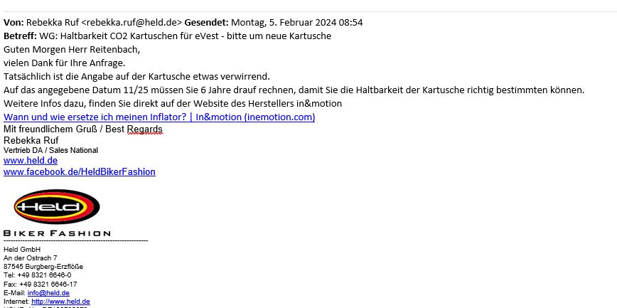

Mag sein, nur dann sollte Held (+ inemotion) ihre Betriebsanleitung überarbeiten weil da drin steht dass die rote LED u.a. Kartuschenproblem anzeigt und auf derselben Seite ist vom Verfallsdatum der Kartusche die Rede. Aber vermutlich war das mein Fehler überhaupt die Bedienungsanleitung durch zu lesen... :smiley:

Hier die offizielle Antwort von Held, die ich Euch nicht vorenthalten will:
