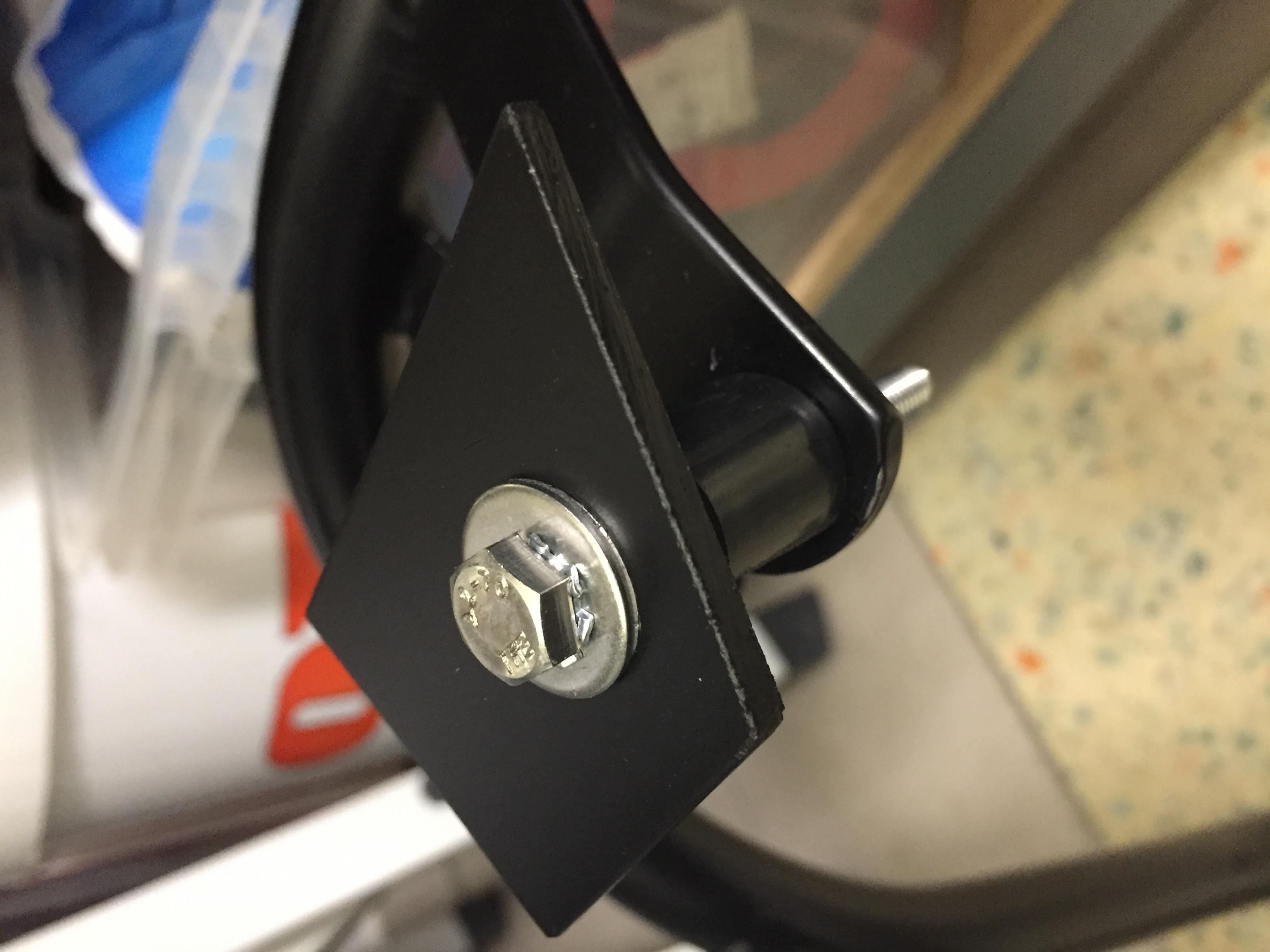

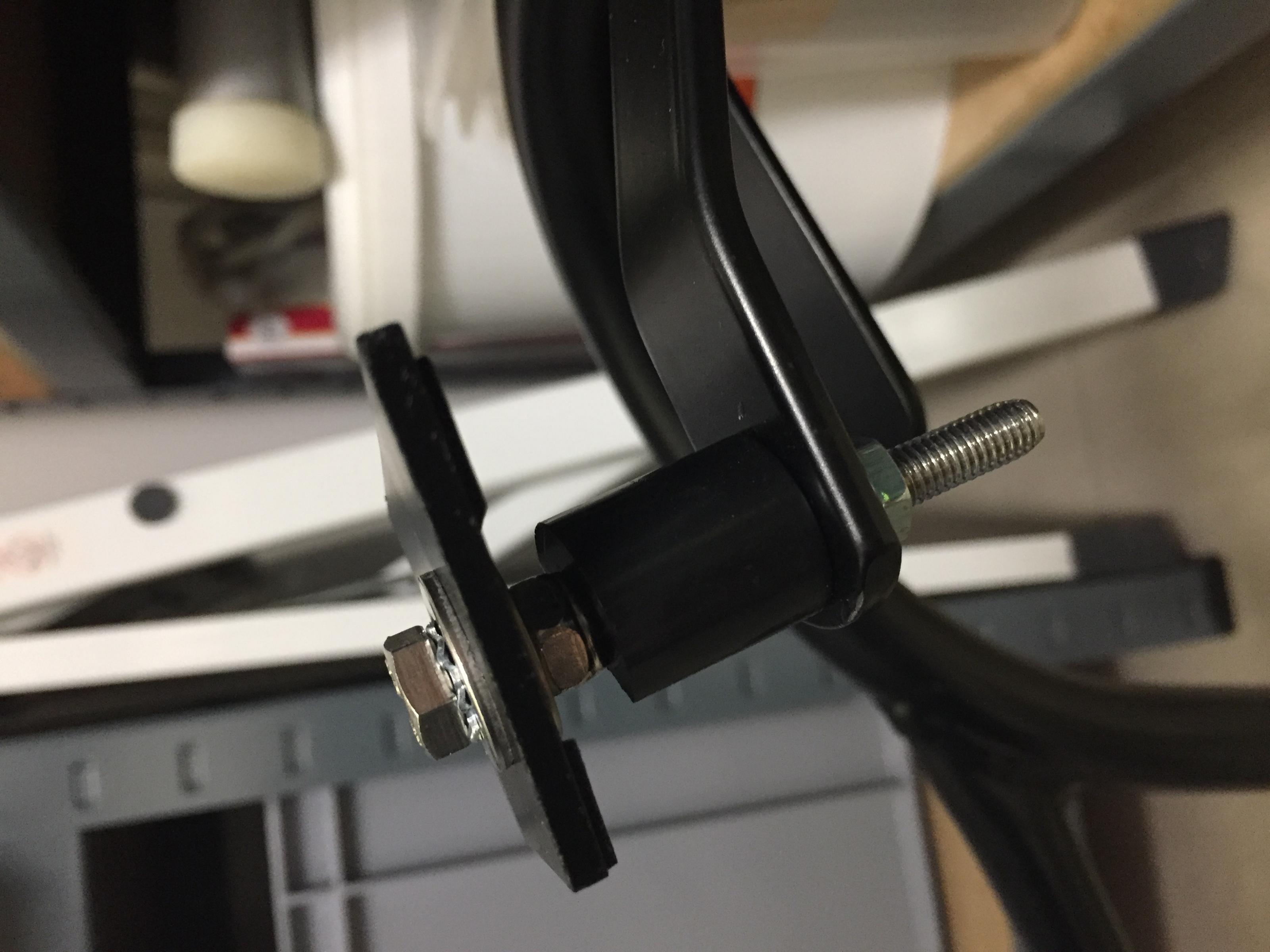

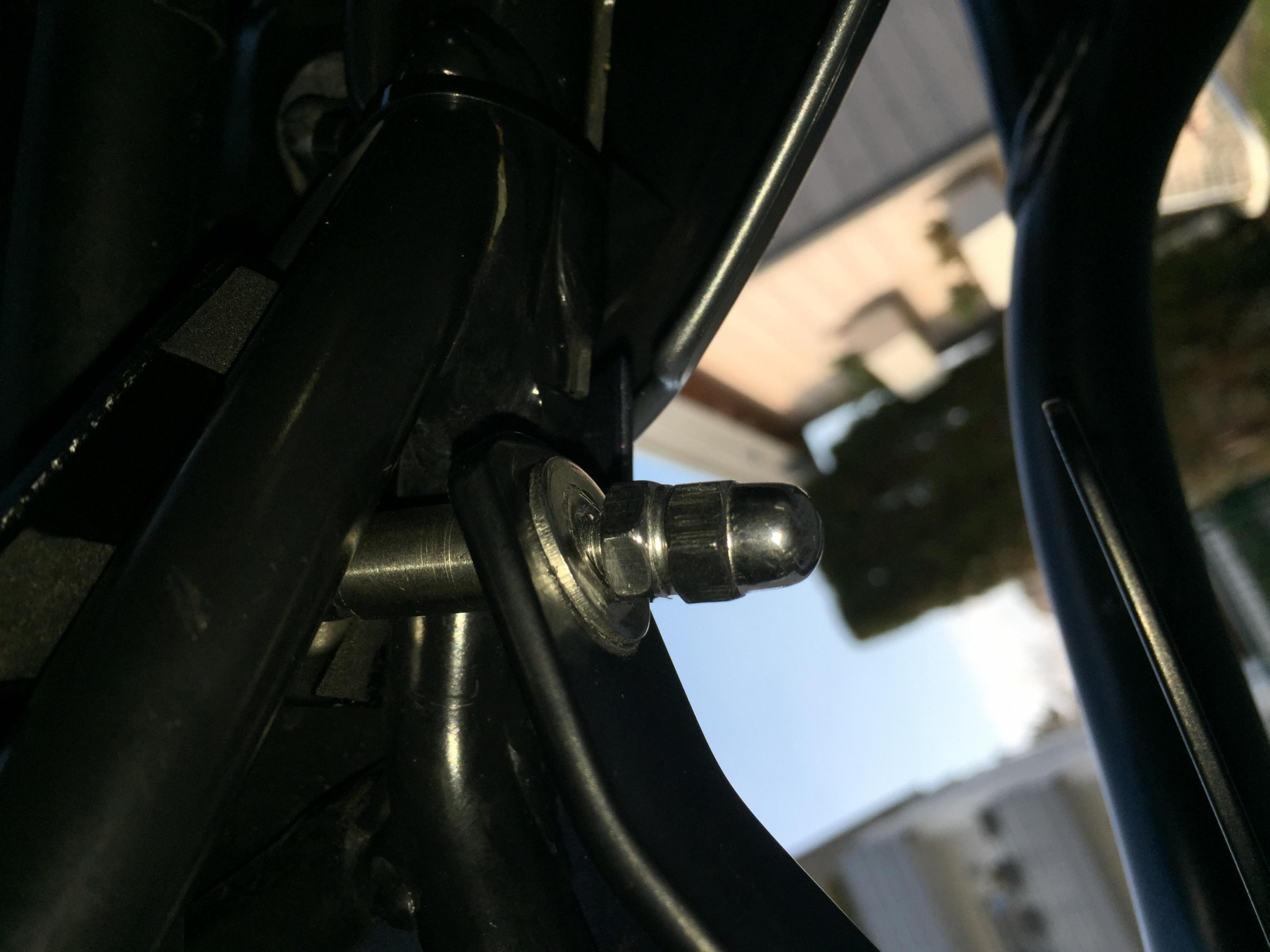

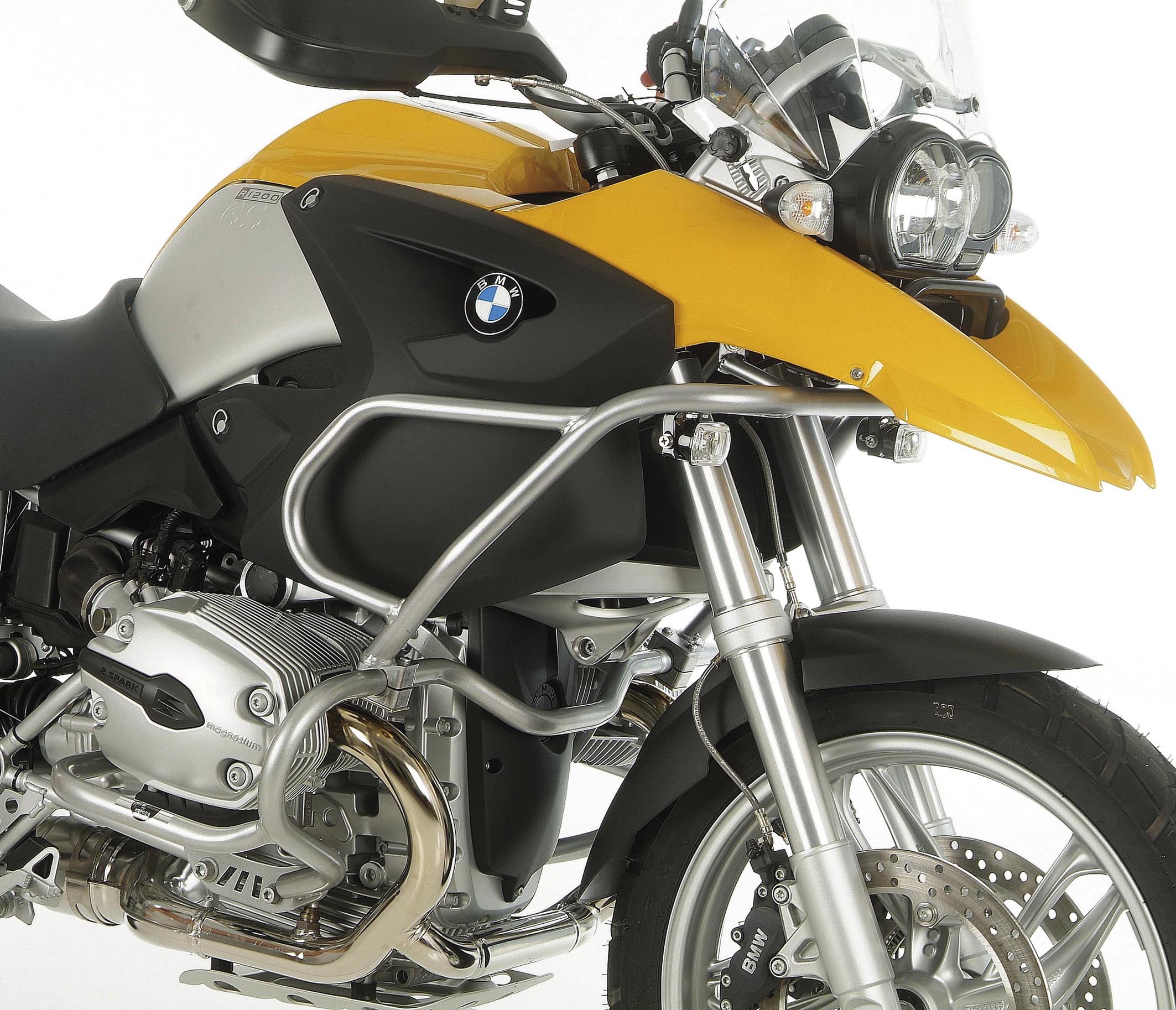

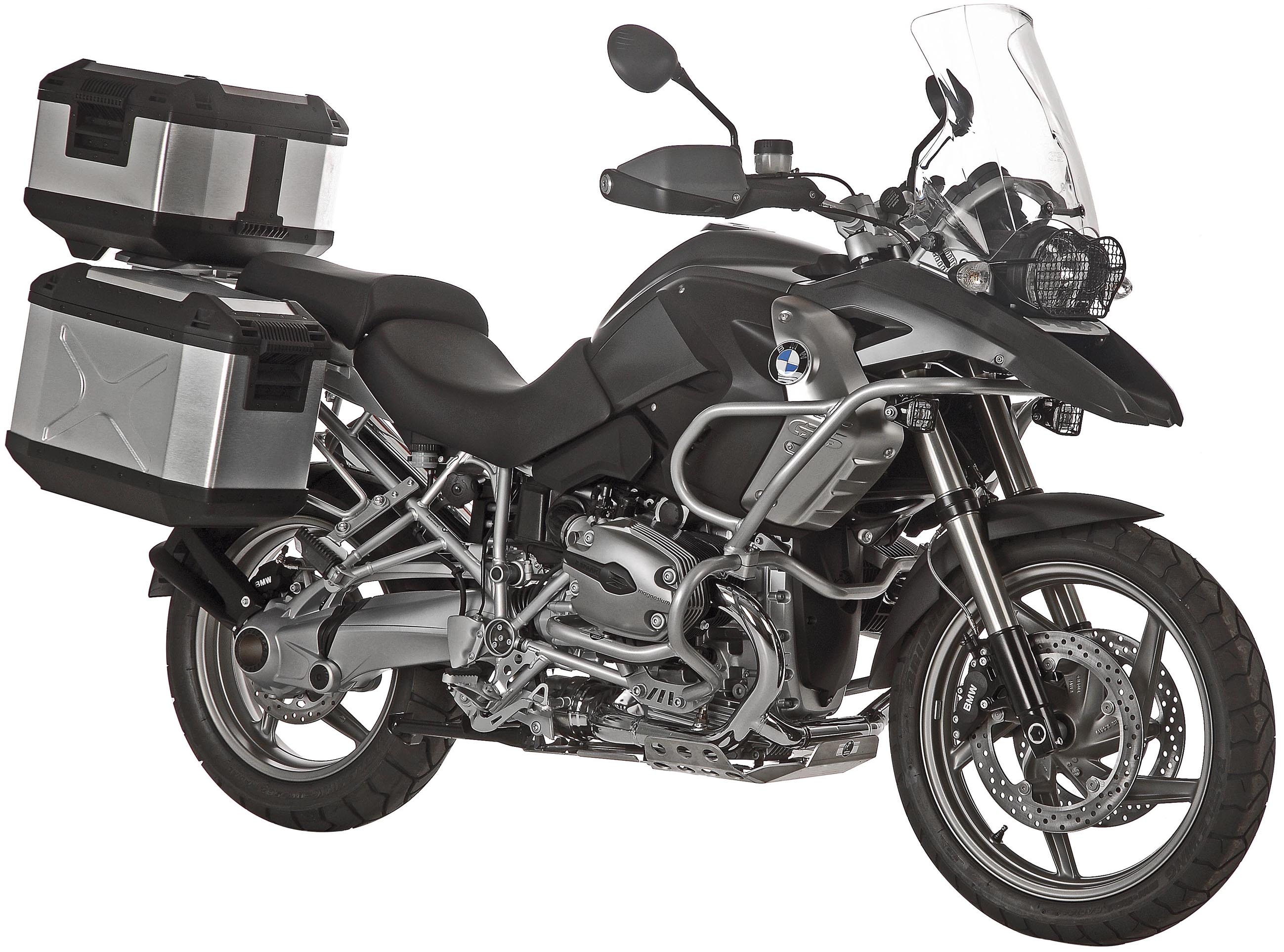

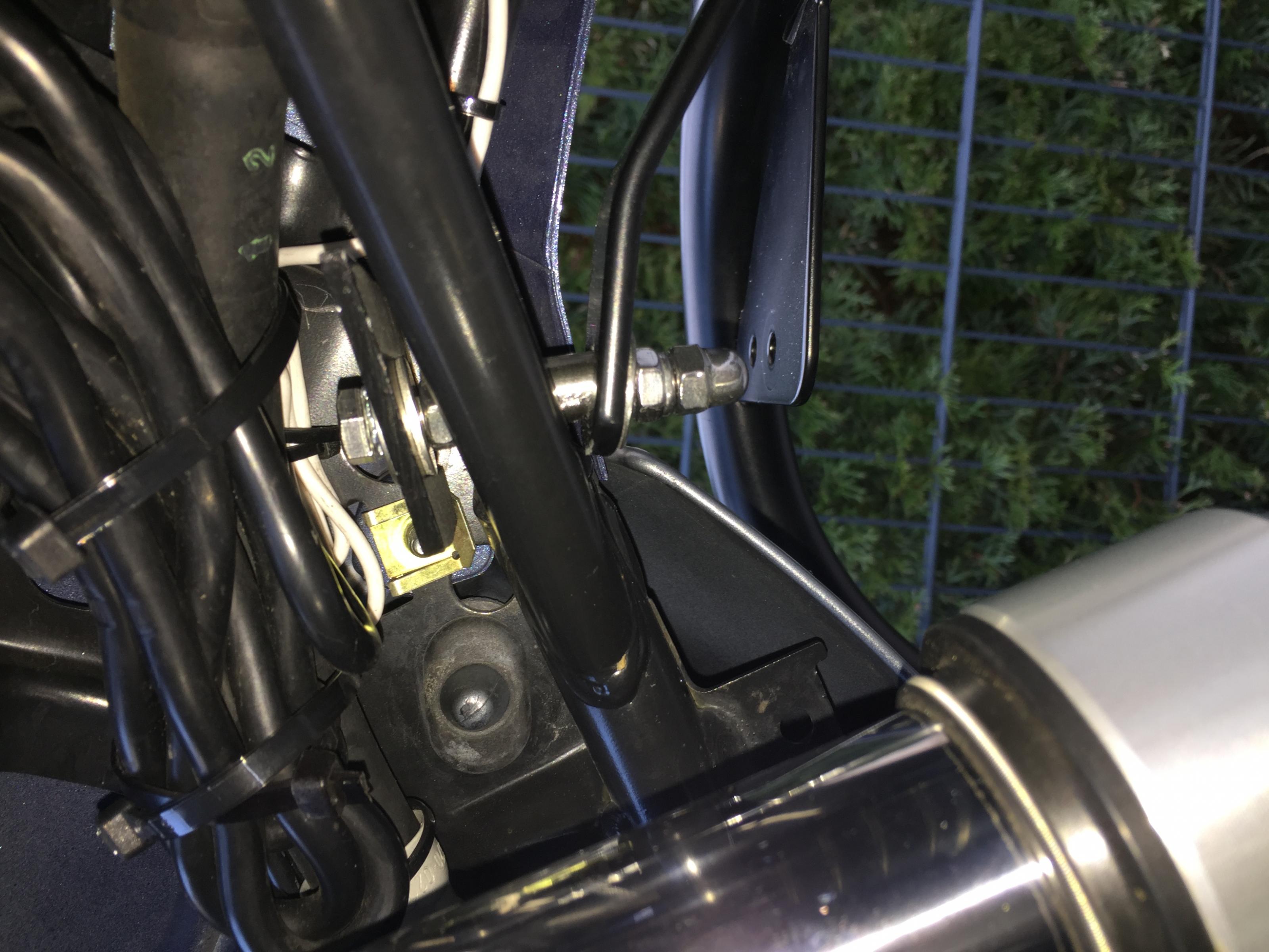

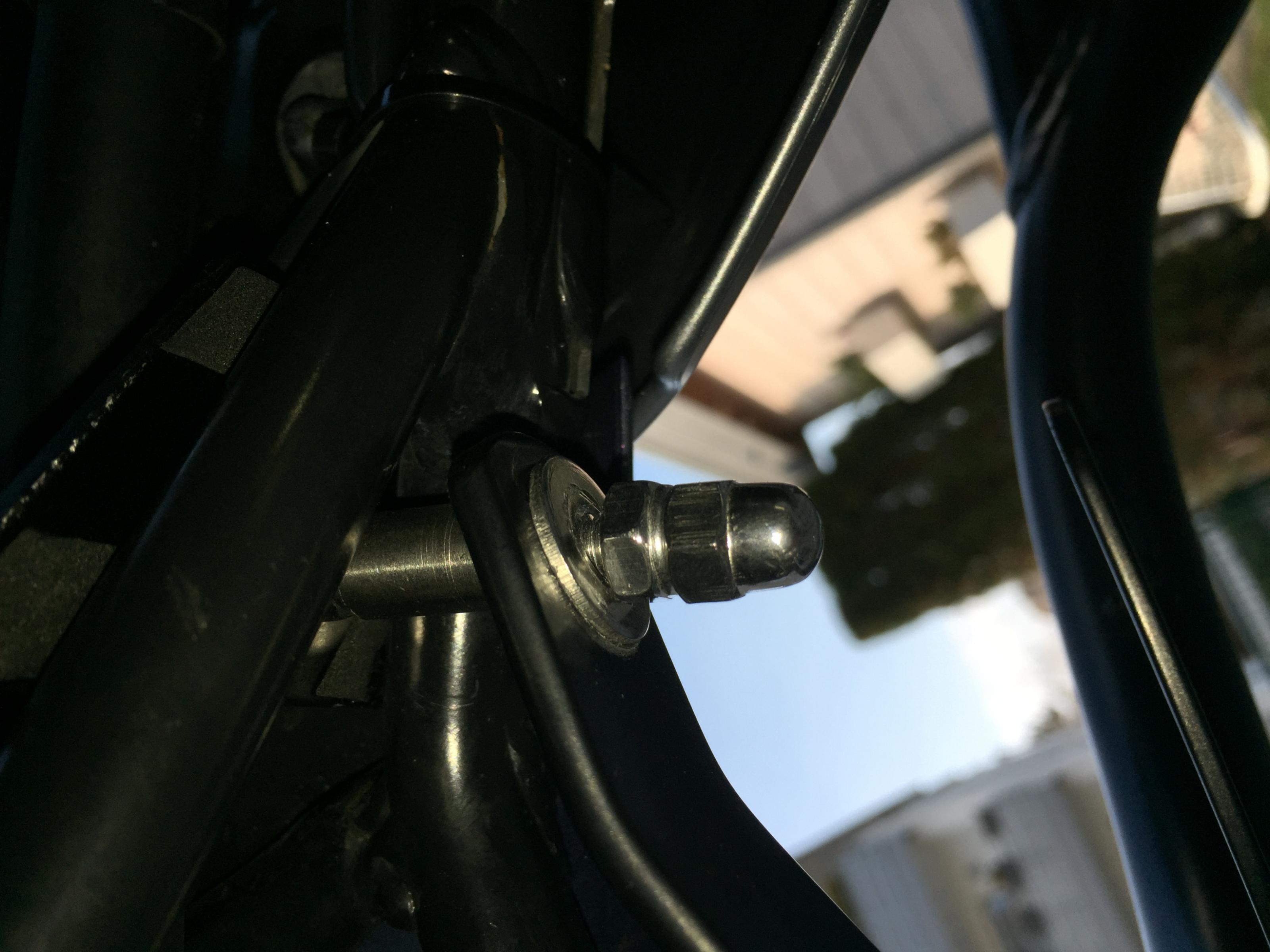

Hallo zusammen,
ich habe von Hepco & Becker den Motorschutzbügel an meiner R1200GS BJ. 2004 montiert.
Jetzt habe ich mir einen gebrauchten Hepco & Becker Tankschutzbügel gekauft.
Nach genauer Recherche musste ich leider feststellen, das dieser scheinbar für eine R1200GS ab BJ. 2008 gedacht ist .
Ich konnte nur einen Unterschied feststellen:
Die Halterung, oben am Schnabel.
Bei der 2008'er geht nur ein gerades Flacheisen mit einem Befestigungsloch Richtung Schnabelunterseite.
Dieser wird dann lediglich mit einer Schraube und Mutter am Rahmen in einem vorbereiteten Loch befestigt.
Bei der 2004'er geht ein Rundmaterial mit einem abgewinkelten Flacheisen (nach oben) Richtung Schnabelunterseite.
Dieser wird dann mit einem Bügel am Rahmen befestigt.
Ansonsten sehen beide Bügel für mich Baugleich aus.
Nun zu meiner Frage :
Hat jemand schon mal den 2008'er Bügel an einer 2004'er montiert und kann mir seine Erfahrung bzw. seine Befestigung sagen?
Ggf. müsste ich zu einem Schlosserbetrieb, und mit einen entsprechenden Halter anschweißen lassen...
Vielen Dank im Voraus!
