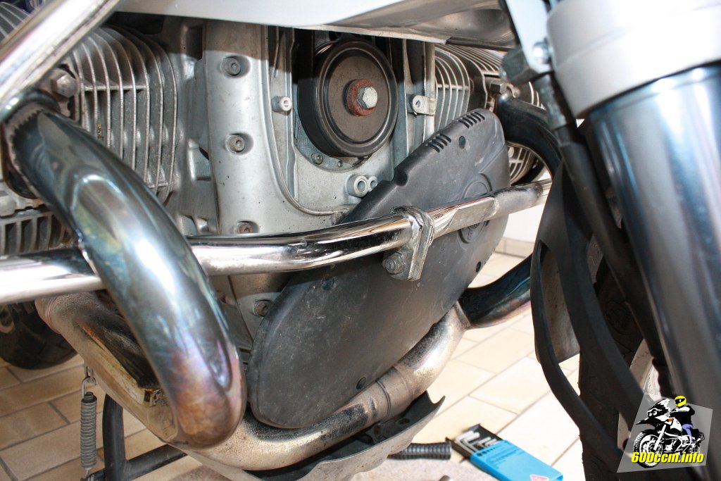

Ich klinke mich mal (in diesen sehr, sehr alten Thread) mit ein wegen dem Riemenwechsel.
Die 257 Euro teure Ingenieurskunst in Chrom von Hepco&Becker war beim Kauf schon an meiner 1150 montiert. Heute wollte ich »mal kurz den Riemen wechseln«. Geht ja laut Anleitung binnen 30-45 Minuten problemlos daheim. Dank Sturzbügel -> Pustekuchen.
Die Schraube mittig vor dem Motor ist so vergammelt, dass sie wohl nur noch mit Gewalt und eben endgültig geöffnet werden kann.
Die Abdeckung vom Riemen würde ich ungern vollständig durchschneiden/-sägen. Hat jemand evtl. einen Tipp wie man den Riemenwechsel trotz montiertem Bügel trotzdem noch hin bekommt - oder bleibt nur der Abbau vom Bügel übrig wenn man die Abdeckung nicht zerlegen will?
Grüße, Martin
PS: An das Gewinde im Getriebe will ich gar nicht denken. Wenn schon die Schraube vorne am Bügel so fest sitzt... :(

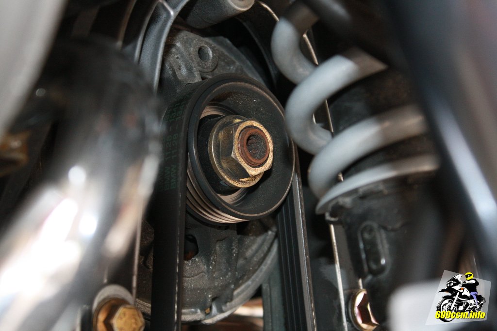

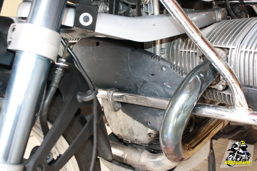

Es geht ohne den Bügel komplett abbauen zu müssen (zumindest bei meiner R 1150 GS mit dem H&B Bügel).
Ich habe die Schraube mit Rostlöser eingeweicht und dann öffnen können (ohne den Inbus zu zerbröseln). So lange der Bügel fest verschraubt war, konnte ich die Abdeckung nur so weit zwischen Motorblock und Bügel schieben, wie es auf dem ersten beiden Bildern zu sehen ist.
Mit geöffneter Schraube (nur gelöst, nicht vollständig entfernt) passt die Abdeckung saugend-schmatzend zwischen Motor und Bügel.
Anschließend kann man den Riemen tauschen, es liegt soweit alles frei was frei liegen soll. Die Kunststoffabdeckung leidet jedoch ein wenig. Sprich: Sie bekommt ein paar zusätzliche Schrammen. Damit kann ich bei einem 15 Jahre alten Motorrad, welches ohnehin schon diverse Schrammen hat, gut leben.
Grüße, Martin
