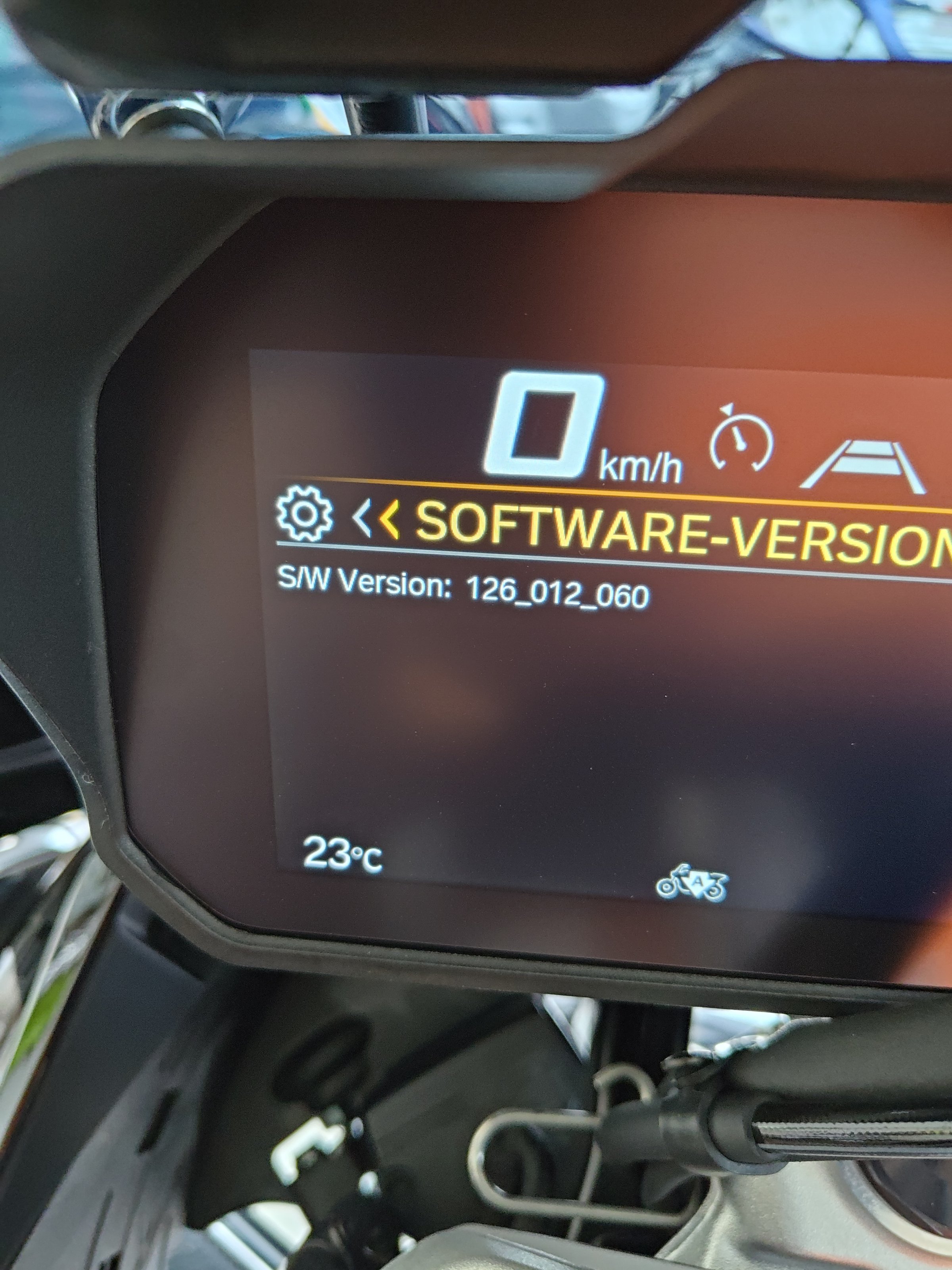

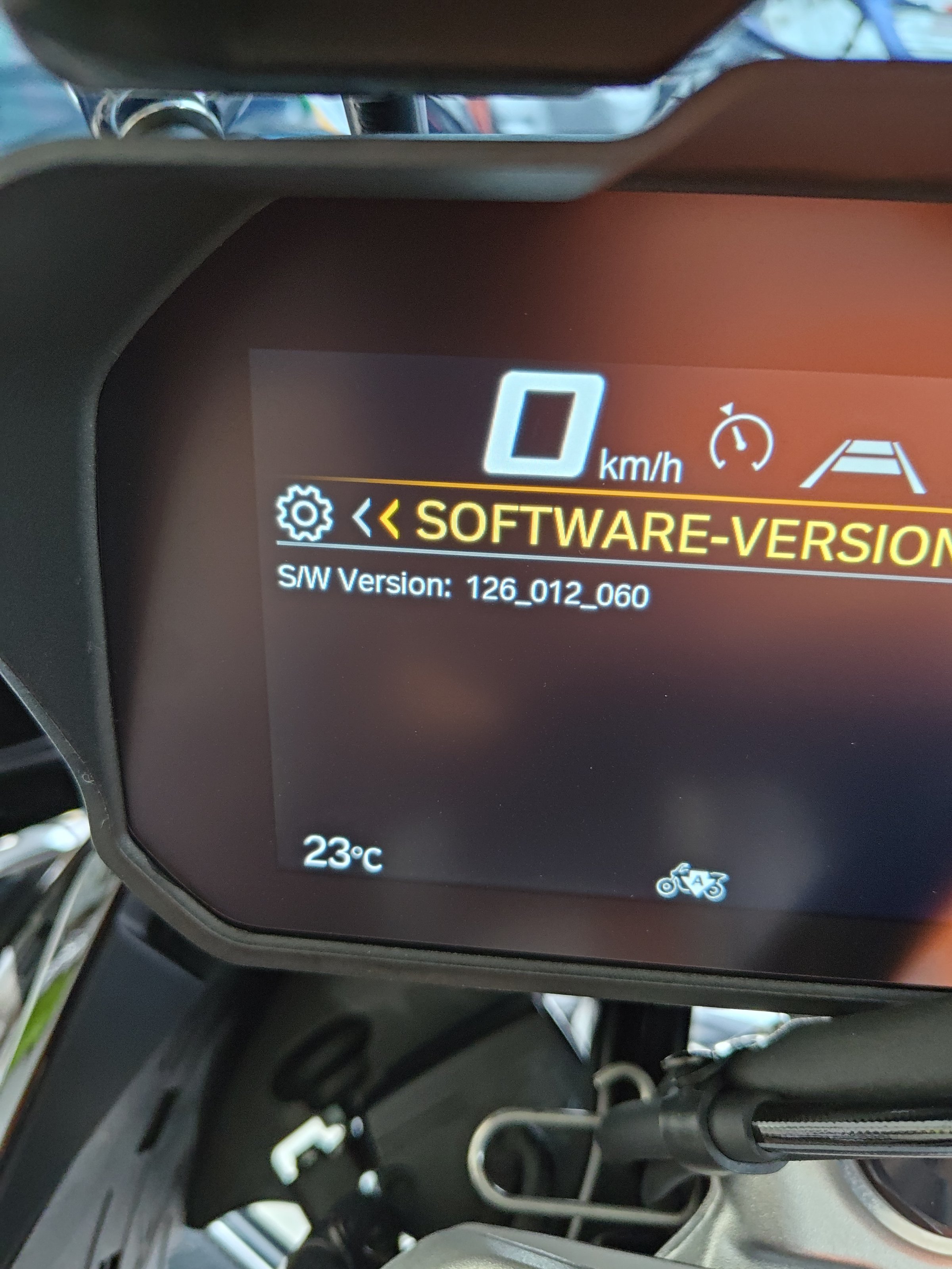

126_012-060 gibt es seit März 2025 und zeigt "nur" den Softwarestand im TFT. Wie es um die verschiedenen Steuergeräte steht, ist daraus nicht unbedingt abzuleiten.
