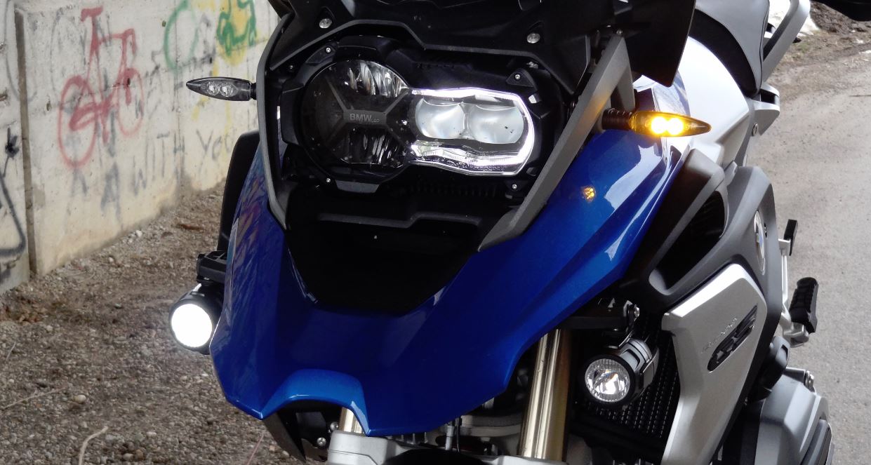

hi ralf,
sorry, war gestern ein wenig zu busy.
bilder vom hexezcan habe ich nicht, da wäre auch nix zu sehen, da die kabelei ganz einfach unter die sitzbank gelegt wird und da eben so rumliegt. das gerät selbst hat ziemlich genau die größe eines bic-einmalfeuerzeuges (kennt wohl jeder weltweit).
bei den scheinwerfern wird dann ein wenig komplizierter, d.h. zunächst mal noch nicht:
du kannst mal beim ali oder in der bucht nach "cree u5" suchen und wirst wohl mehrere hundert (tausend?) ergebnisse bekommen, sämtlichst die gleichen zusatzscheinwerfer zu knapp 10,-- das stück; diese habe ich.
dürftest du auch in jedem 2 shop in der bangla road bekommen.
selbige haben serienmäßig allerdings einen gutgemeinten haken: nämlich eine 3-fach-schaltung (hell-mittel-strobo), diese modi werden einfach nacheinander durchs ein- und ausschalten geschaltet. möchtest du allerdings jedesmal nach dem einschalten die volle leuchtkraft (sollte wohl so sein), dann musst du die sache ein wenig modifizieren, heisst, die linse abschrauben (ganz einfach, ist per gewinde ins gehäuse geschraubt) und dann ein elektronisches bauteil ziemlich rabiat - am besten per spitzzange - einfach aus der platine herausbrechen. hört sich dramatisch an, ist aber ne sache von sekunden. hierzu gibt es bei youtube ne menge optischer anleitungen, auch hier "cree u5" suchen. ist der baustein weg - auf beiden seiten natürlich - gibts nur noch volle leistung, was ja auch gewollt ist.
bild der zsw anbei....
..klappt bei mir alles wunderbar.....

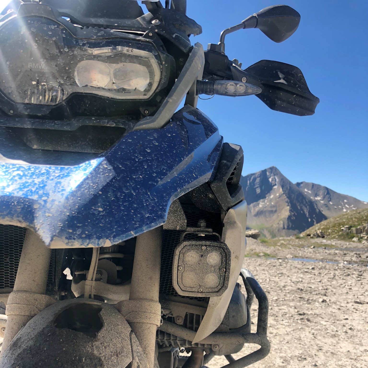

Seit ca. einem halben Jahr habe ich den CanSmart Controller (ist darunter ebenfalls ein ezCan) von Denali an meiner Rallye. Habe bis jetzt die Zusatzscheinwerfer D4 und die SoundBomb Hupe von Deali angeschlossen. Funktioniert bis jetzt ohne Probleme.
Die Zusatzscheinwerfer sind so programmiert, dass sie mit dem Tagfahrlicht aus sind, mit dem Ablendlicht auf 10% leuchten und mit dem Fernlicht auf 100% gehen.
Das dies nicht Stvo konform ist, ist mir bewusst.
