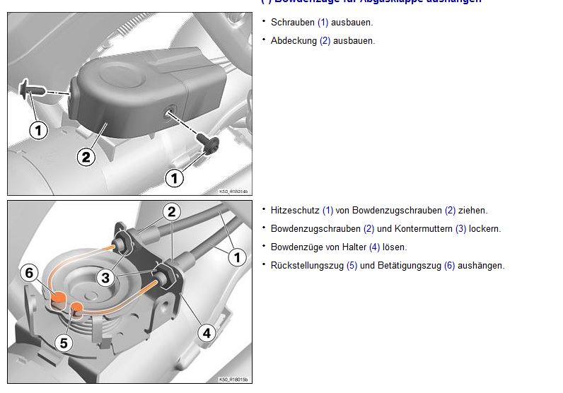

Hallo Enduroopa,
genauso weit wie auf dem Bild, bin ich auch, nur das herausnehmen der “ Bommel “ der Messing Endstücke an den Drahtseilenden (auf dem von dir eingestellten Bild, in blas rot) bekomme ich nicht hin.
Eventuell habe ich auch zu viel angst etwas zu beschädigen. Von daher habe ich gedacht, hier jemanden zu finden der das schon mal real gemacht hat und mir erklärt, wie ich es am besten mache, ohne etwas kaputt zu machen.

Hast du denn die Züge nach lösen der Mutter zuerst aus der Halteplatte 4 ausgehängt?
Sieht so aus dass die Platte einen Schlitz hat.

komme erst heute zum antworten, ersteimal danke für die Hilfestellungen. War gestern bei meinem BMW dealer um noch was zu besorgen. Kommt genau in dem Moment einer der Monteure vorbei habe ihn angesprochen und ihm mein " Problemchen " erklärt. Antwortet der, kommen sie doch mal kurz mit in der Werkstadt hebt der einen riesen Krümmer auf zeigt auf die Auspuff Klappe und fragt soweit sind sie.
Erklärung vom Monteur, bei den GS Modellen neigt die Feder, unterhalb der Platte zum einhängen der zwei " Endstücke ", dazu sich von innen hinter den " Endstücke " einzuklemmen. einfach die Feder mal mit dem Schraubendreher nach unten Drücken.
Gesagt getan, die schlanke weiche Spiralfeder kurtz nach unten gedrückt und die zwei Messing " Endstücke " ohne Problem ausgehängt . Kleine Ursache große Wirkung.
