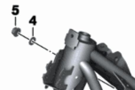

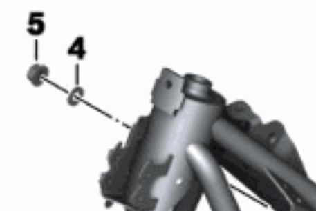

Noch interessanter ist die Frage wie das Gegenstück aussieht an dem die Brücke anschlug.
gerd
Sehr guter Einwand,
hab hier mal einen Auszug vom Rahmenkopf (RealOEM),
sieht so aus, als hätten sie das hier verstärkt, so das der Rahmen
vermutlich nicht in Mitleidenshaft gezogen wird.
