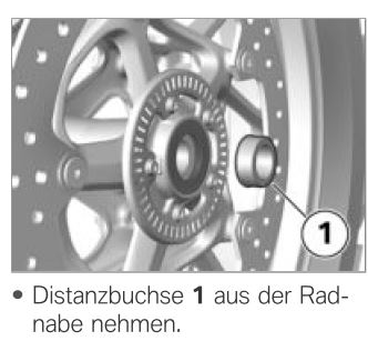

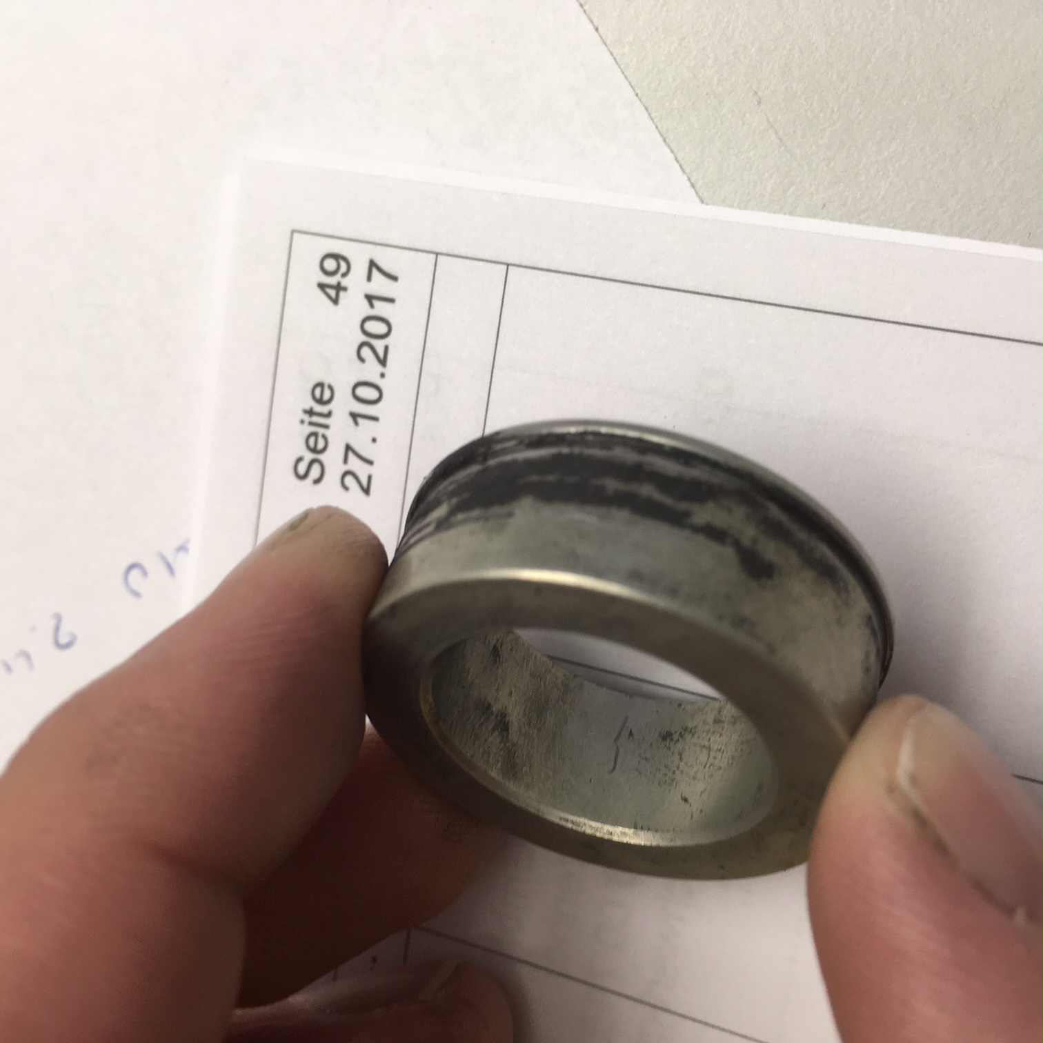

So Leute, jetzt bitte erklärt mir mal warum bei mir die Distanszülse Nr 7 eine Nut hat. Bin Ratlos
RealOEM.com - Online BMW Parts Catalog
Ich habe diese gerade mit einer Zange aus dem Rad gepfriemelt. Auf der Innenseite hat sie eine Nut. Warum ist das so und wenn ja, warum nur bei mir? Sieht im Handbuch auch ganz anders aus. :verwirrt_2:
Die Nut wird vom Wellendichtring rausgeschliffen ;), Abhilfe, zumindest ein bisschen :
den Wellendichtring mit einem sauberen Lappen an den Dichtlippen raus putzen
und wieder schön fetten, natürlich beidseitig.
Hesch wider de glich Gummi montiert ? :)

Jep, isch grad bim Joe
Edit: Ich muss das eben korrigieren. Was ich meinte ist nicht Nut, sondern das Gegenteil davon... also Kamm? Flansch? :confused:

Der erhöhte Bund dient meiner Meinug nach als Auflageflächenvergrösserung, würde ich
in Richtung Gabelholm montieren, das oben gesagte aber trotzdem machen :).
