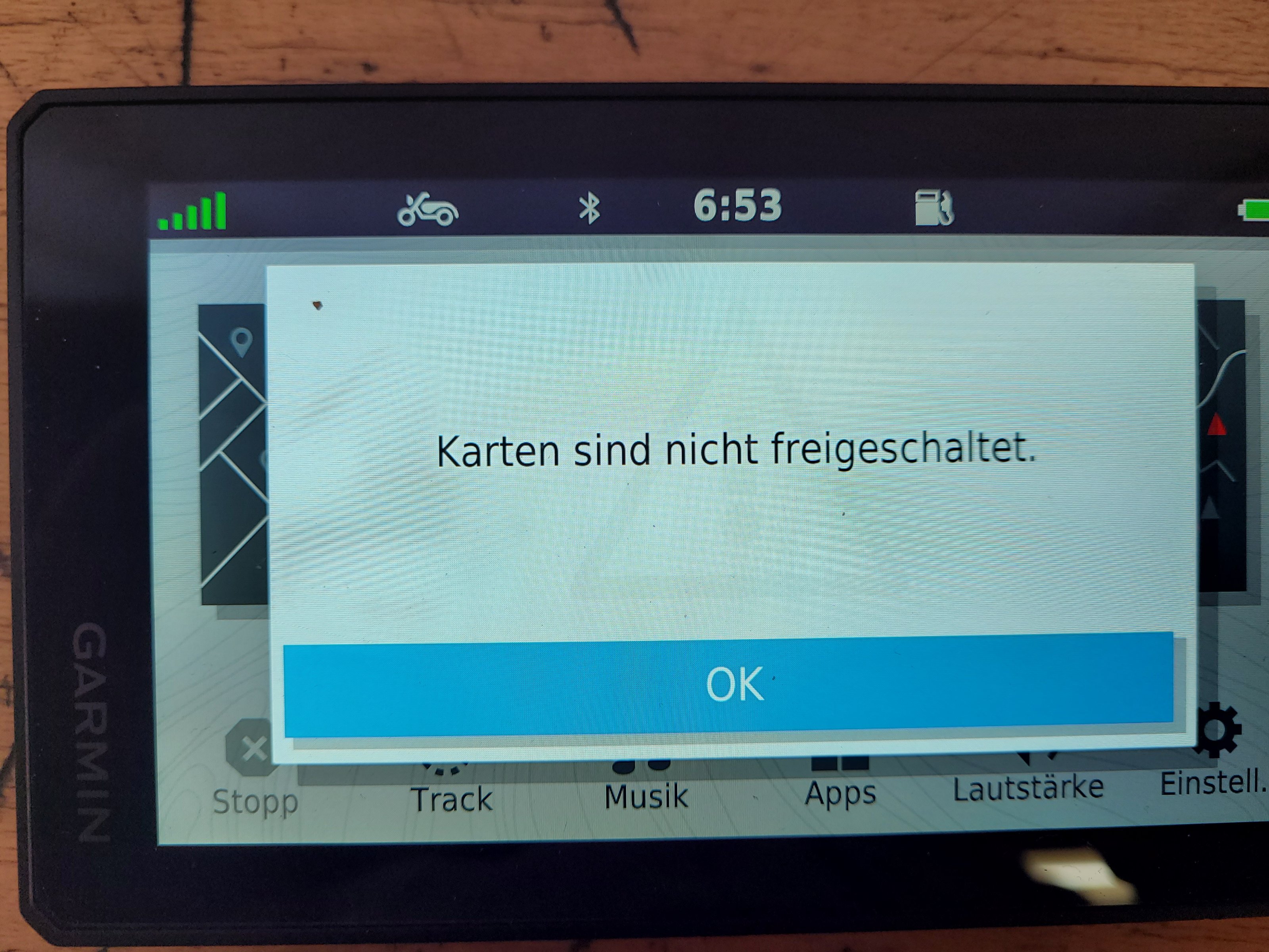

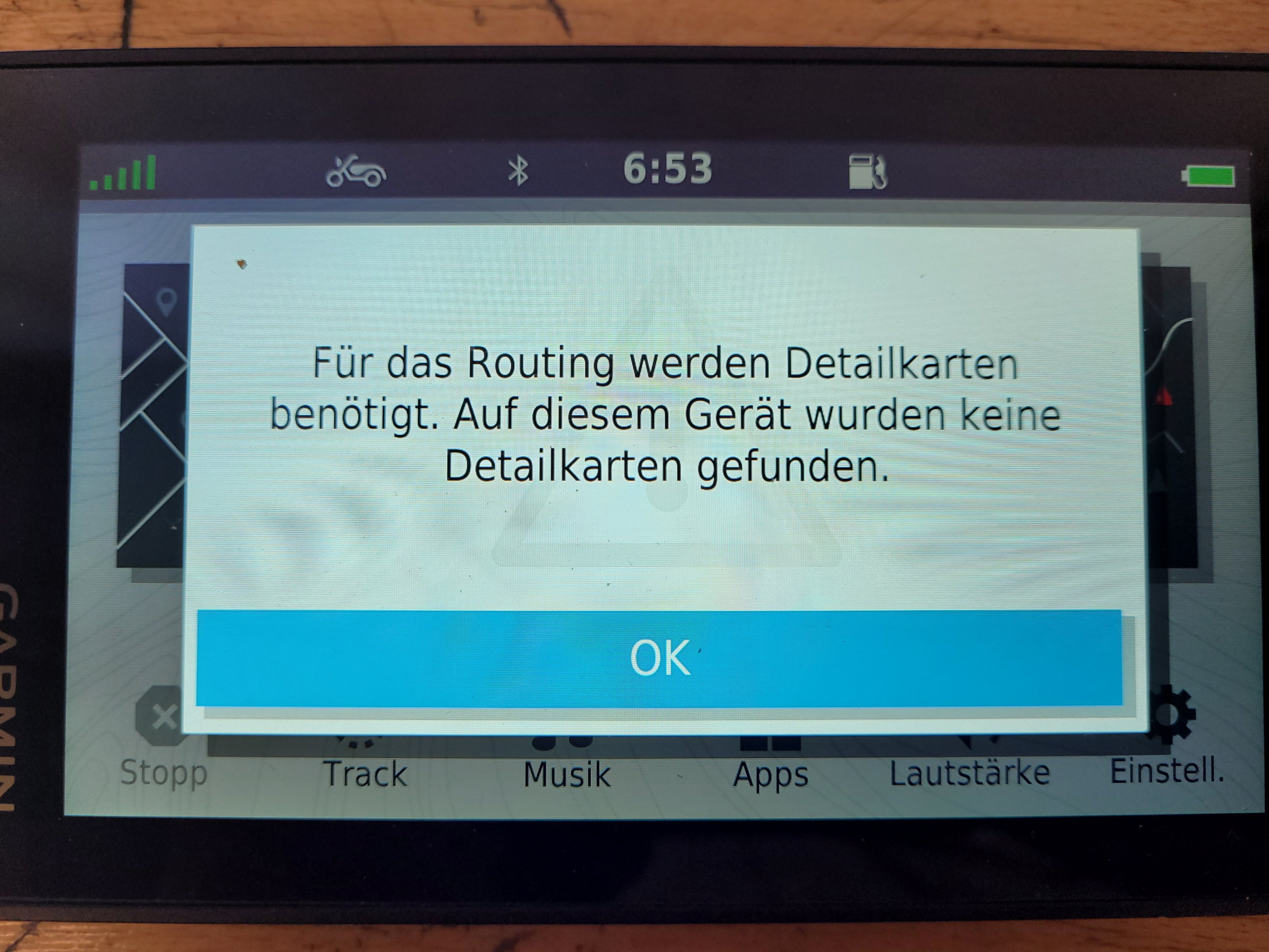

Leut, ich verzweifel gerade etwas an meinem Zumo XT.
Fahre nächste Woche nach Österreich, als Tourguide für uns 4 und mein Navi mit den geplanten Routen funktioniert nicht mehr.
Zumo XT letzte Woche am PC zum Routen ausspielen gehängt und über Garmin express war auch ein neues Kartenupdate von Ende Februar, denke Version 2025/1 oder so ähnlich.
Während des Kartenupdates, welches ja blöderweise ein paar Stunden dauert, hatten wir einen Stromausfall, Update wurde da logischerweise abgebrochen.
Danach Gerät mal eingeschaltet, keine Adresseingabe möglich bei Zielen, Detailfragen fehlen.
Soweit so gut, über Garmin Express die aktuelle Kartenversion ausgewählt und auf neu Installieren.
Wieder 4-5 Stunden laufen lassen.
Sitze ja nicht die ganze Zeot daneben, irgendwann zeigte es 100% Download, aber Karte konnte nicht installiert werden!
Nächster Tag selbes Spiel wieder, vorher mal kompletten Reset des Zumo auf Werkseinstellungen.
Selbes Ergebnis! Das ganze Spiel hab ich jetzt 3x durch 😵‍💫

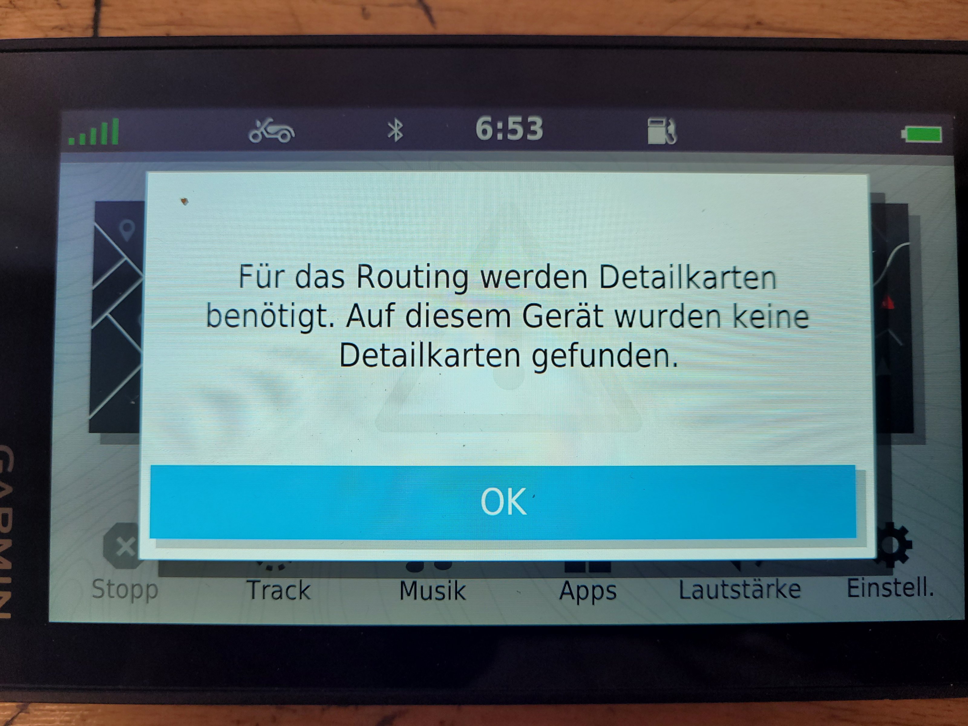

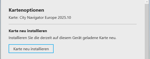

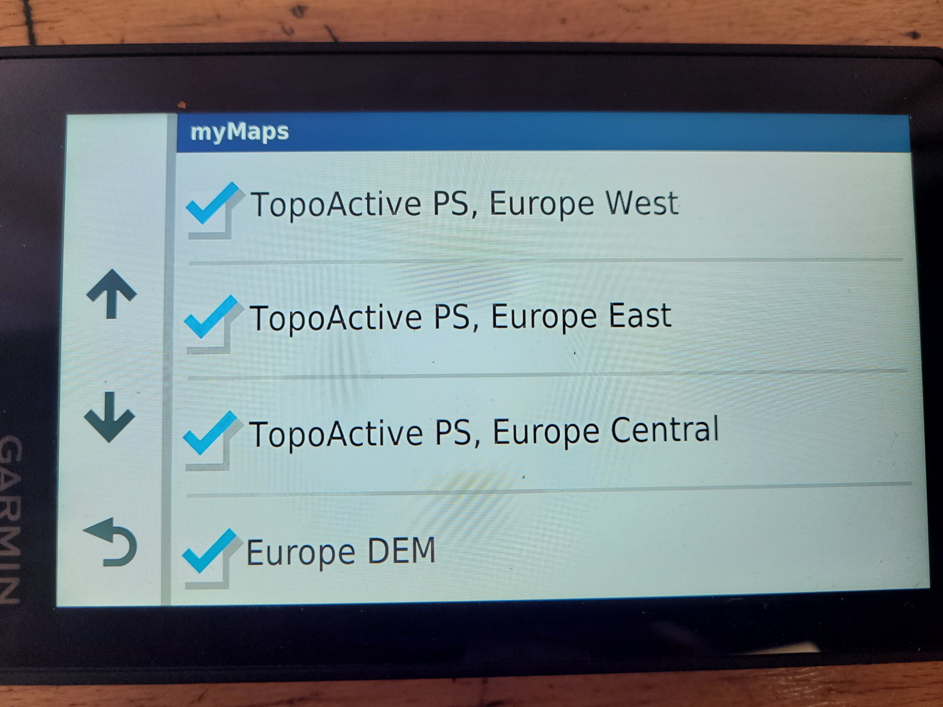

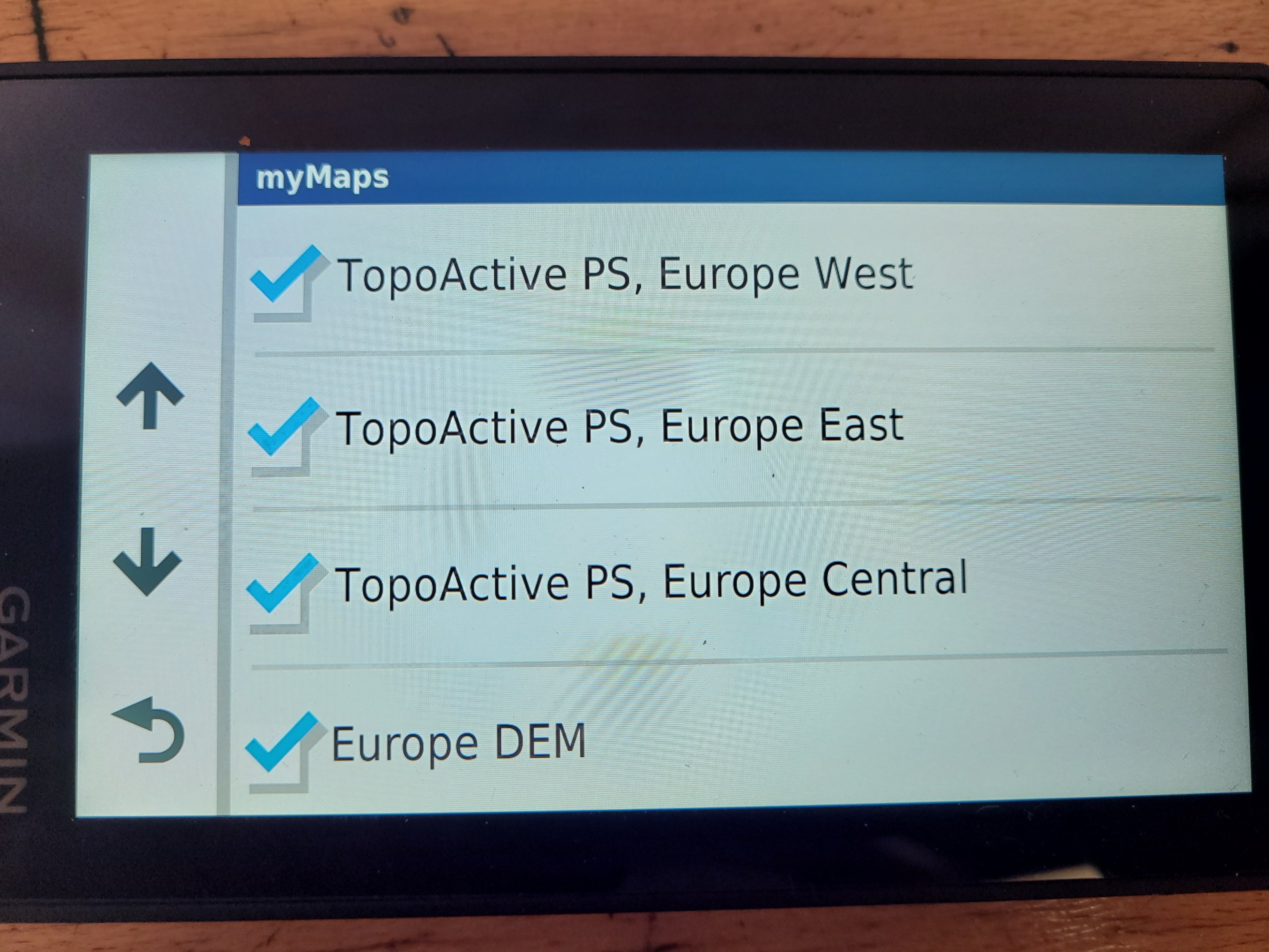

Bei den Kartendaten im XT hab ich nur diese Basiskarten drin, die CN Detailkarte fehlt ja zum Routing.
BC anwerfen, XT per USB anschließen, in der Kartenverwaltung nachschauen welche Kartendateien zu 2025.10 gehören (die gibt's aber nicht erst seit Februar, glaube ich ;)), und diese dann mit Explorer löschen. Anschließend neu installieren (was hast Du für eine Internetanbindund, daß das Stunden dauert? Dauert bei mir keine Viertelstunde).

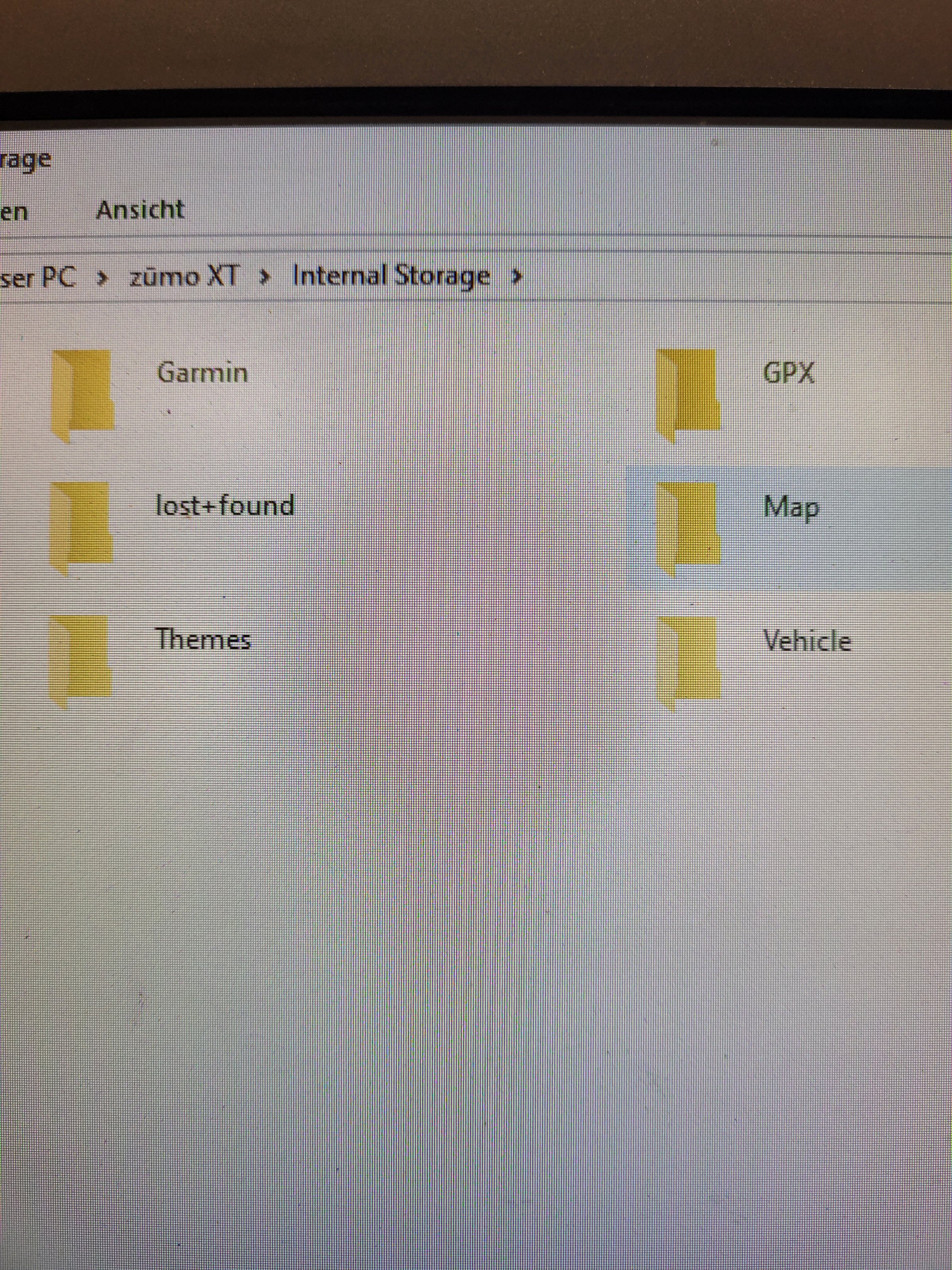

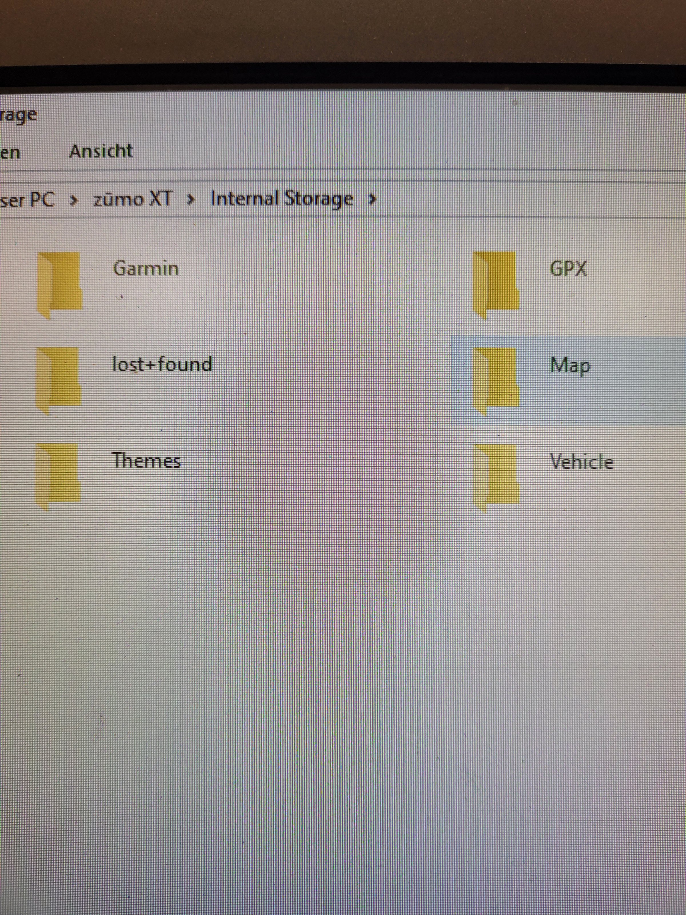

Zumo hab ich eben auf Arbeit mal an den PC gehängt, sollen die Karten im Explorer unter "Map" zu finden sein? Der Ordner ist leer
Maps, bzw. Verweise darauf, stehen ev. auch noch unter .System, was Du aber noch nicht
freigeschaltet hast.
Auf dem XT Karte aufrufen, links unten auf die Tempoanzeige drücken, im darauffolgenden Bild oben Mitte gedrückt halten, bis Du im versteckten Einstellungsmenü landest (dauert etliche Sekunden, also feste den Daumen drauflassen, bis das Bild wechselt ;)). Da sollte sich die Checkbox für "System zeigen" finden lassen (ist, glaube ich, unter der dritten Wahlmöglichkeit. Mein XT hängt grad in der Garage an der Maschine, deswegen kann ich nicht nachsehen).
Danach hast Du Zugriff auf den Ordner "System" und seine Unterordner.

In dieses Menü komme ich rein und ja, 3. Option ist "MTB settings" , darunter finde ich auch einen Punkt "show system" welcher werkseitig auf disabled steht, mit Haken setzen lässt er sich umschalten.
Nur ist jetzt die Frage, wie mich, besser gesagt das XT, wieder zu einer Karte verhelfen kann🤕

Deswegen der Blick in .System, wo, aus welchen Gründen auch immer, ebenfalls Karten installiert sein können. Die Kartendateien fangen mit "D" an, dann eine Zahlenfolge, dann .img. Davon weicht nur die Basemap ab, die gmapbmap heißt und keine img Dateiendung hat.
In meinen XT kann ich grad nicht reinschauen, da werden grad zwar alle Ordner angezeigt, aber nach gefühlt minutenlanger Suche als leer befunden, obwohl das Gerät einwandfrei arbeitet (Himmihergottsakramentzefix ... :().

hatte jetzt über das versteckte Menü mal bei den Settíngs "show system" eingeschaltet.
Navi an den PC und über den Explorer in den Ordnern nach Kartendateien gesucht, hab da auch einige in einem Ordern "Lost & found" gefunden, beginnend mit "D" und Zahlenfolge, das Dateiformat .img war bei keiner hinten dran. Ich hatte da 8 Dateien und habe mal die 4 Dateien, welche jetzt vom 30.04.-02.05. waren gelöscht, da diese ja aller voraussicht nach von meinen letzten Versuchen stammten, mit ungeplantem Abbruch des Updates und wieder aufspielen der CN 2025.10.

Gast 72070
Der Klassiker!
Das Kartenupdate bricht bei StandBy, Stromausfall usw. ab und die Karte wird nicht vollständig mit der Schlüsseldatei installiert. Die Folge ist die Meldung das die Karte nicht freigeschaltet ist.
Diese Problem lässt sich durch einer vollständigen Neuinstallation der Karte beheben.
Dazu das Zumo an Garmin Express anschließen >> auf das angeschlossene Navi klicken >> Kartendetails anklicken >> Karte neu installieren (wie im Screenshot unten zu sehen).
Bitte keine Experimente mit den Dateien auf dem Zumo, danach geht bei "unwissenden" oft das Gerät nicht mehr.
Wenn ihr das Zumo mit dem WLAN zuhause verbindet und es das Update (bei angeschossenem Ladegerät) selbst durchführen lasst, läuft es meistens (auser das WLAN funktioniert nicht mehr wie oben beschrieben) problemlos durch.
