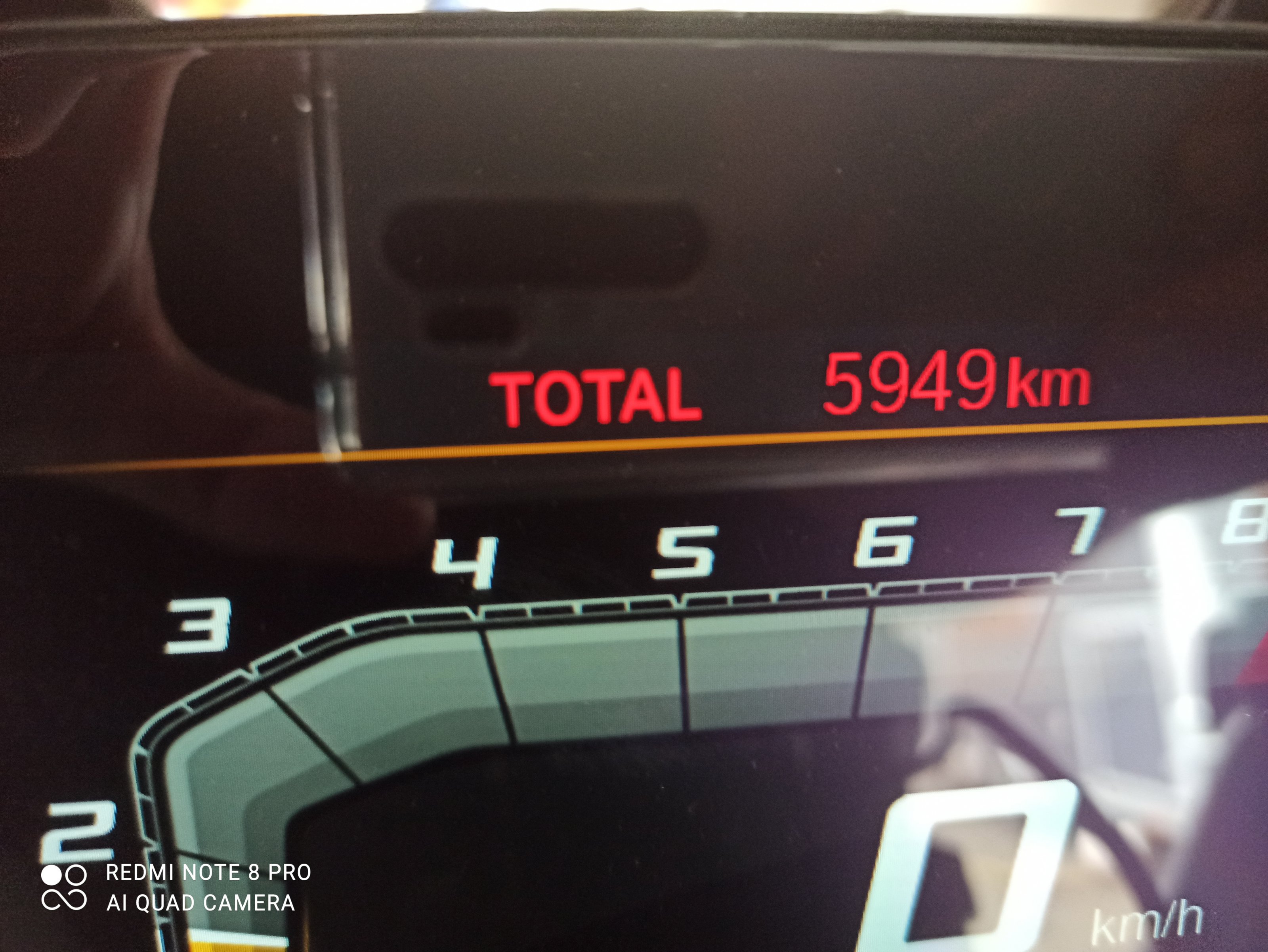

Hallo Leute,
ich habe mir meine zweite (jetzt gebrauchte) F850GS privat gekauft und sofort eine Inspektion machen lassen bei BMW.
Der Kilometerstand war bei Kauf bei etwas über 5100km.
Die ersten beiden Fahrten waren voll ok. Doch jetzt bin ich gestern unterwegs gewesen und meine neue hat während der Fahrt die Total-km-Stand Anzeigen von weiß auf rot gewechselt.
2x hin und her und ist dann so geblieben. Das Motorrad fährt aber ganz normal. Habt ihr sowas schon mal gehört???

Hast Du im Menu mal unter Meldungen geguckt, ob da irgendetwas steht?
Wurde das Service vielleicht nicht oder falsch zurückgesetzt oder dergleichen?

Hätte ich jetzt auch vermutet. Service nicht zurück gesetzt. Wenn das Moped mit der BMW Conected App gekoppelt ist sollte man das unter Service sehen können.

10.000 km oder 1 Jahr ist der Intervall bei der 850er.

Hatte ich auch gedacht. Steht aber auf noch 360 Tage und 97xxkm. Also eigentlich alles in Ordnung !

Meldung nur Tankreserve. War aber bei vollem Tank schon so. Habe meinen freundlichen kontaktiert, der fragt morgen mal in München nach.
Seltsam alles.

Hi,
es gab aus München jetzt die Antwort, dass der km Stand abweichen soll, von dem was auf dem Tacho steht und das was die Steuergeräte gespeichert haben. Und zwar mehr als 100km :grosse-augen:.

Tachomanipulation durch den privaten Vorbesitzer ???

Ich weiß ja nicht welche Sensoren außer dem ABS Sensor bei BMW die Wegstrecke aufzeichnen und wie die dann auf unterschiedliche Werte kommen. Ist ja eigentlich auch nur von Interesse um Manipulation nachzuweisen. Bist du erstbesitzer? Hast du bei einem Händler gekauft?
Wenn manipuliert würde, warum kommt der Fehler erst jetzt?
Finde ich etwas eigenartig.

Der Fehler hätte bei Manipulation doch sofort bei BMW auffallen müssen???

Also, ich habe privat gekauft. Habe aber alle Belege von BMW Hannover hier mit plausiblen km Ständen.
Fehler kam auch erst nach 300-400km.

Ich würde jetzt bei so geringen KM Ständen auch keinen Betrug vermuten. Wegen ein paar 1000km macht das doch keiner. Wenn aber unterschiedliche Sensoren die gefahrenen Kilometer aufzeichnen und da solche Unterschiede auftreten muss da ja eine Fehlmessung oder ein defekter Sensor Ursache sein.
