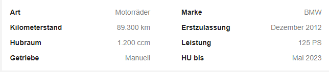

Kurz zur Situation, ich möchte mir eine LC kaufen habe aber stark beschränktes Budget.
Ich habe die Möglichkeit eine LC von 2012 zu bekommen die relativ günstig ist.
Alle 3 Pakete, Akra, und aber leider 90.000km
Laut Vorbesitzer ist mal eine Kupplung neu gekommen und wurde bis 70.000 Scheckheft gepflegt.

Derdentopftritt
09.03.2022
7
Wird verkauft als Dezember 2012 bzw. "2013er Modell"

Wenn checkheft gepflegt und der Preis stimmt, warum nicht ? Was soll die Kiste denn kosten ?
Derdentopftritt
09.03.2022
7
Ist ein BMW Navigation V Gerät dabei, SW-Motech Tankrucksack und eine Hecktasche für 7800€
