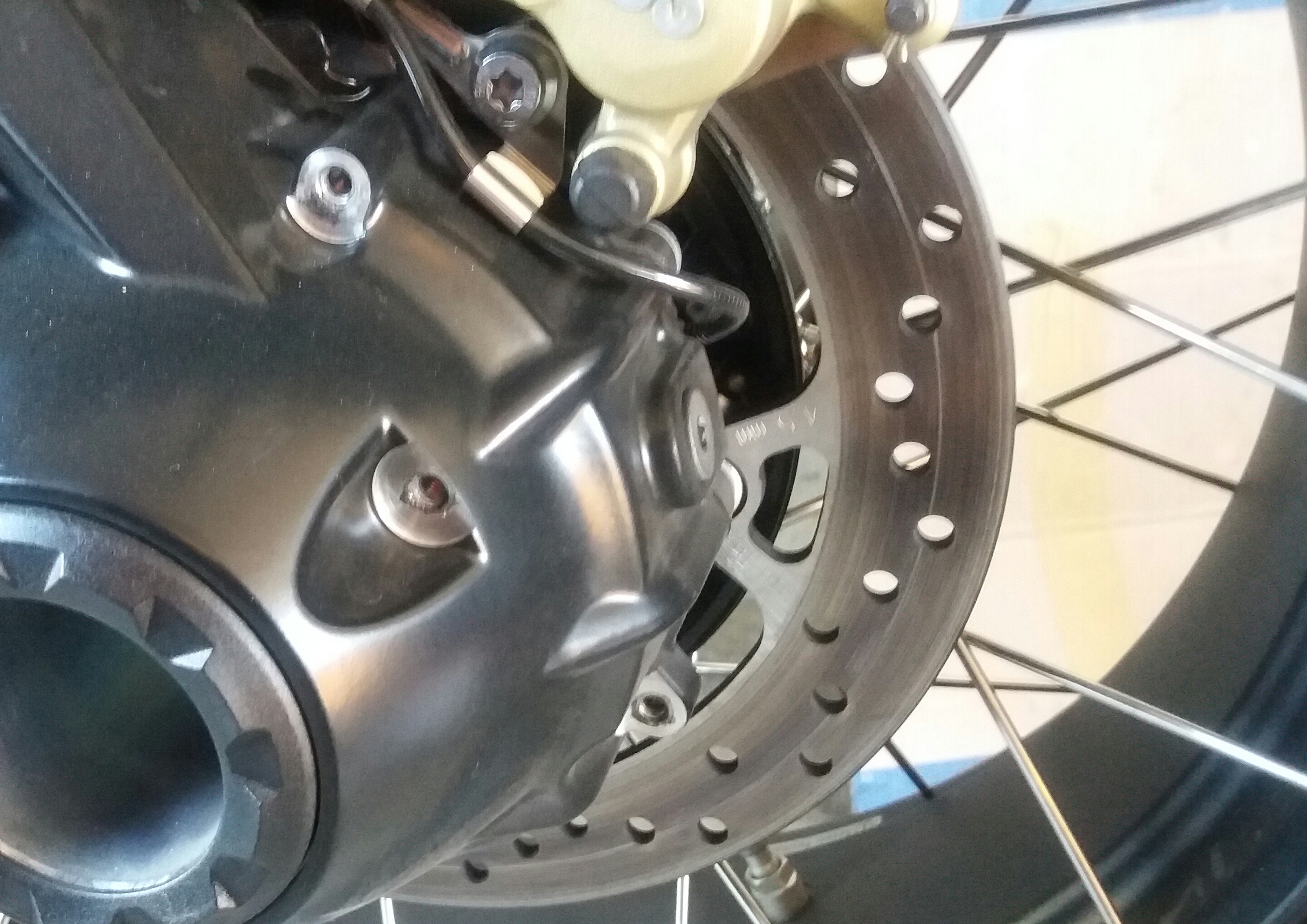

Hier mal ein Bild von der Bremsscheibe.
Das Hinterrad dreht sich nicht mal eine viertel Umdehung wenn ich es anschucke es bremst sofort.

Das wirkt auf dem Bild nicht so dramatisch. Dem Grund für die Riefe würde ich mal nachgehen. Hat sich da ein Stein o.ä. festgesetzt und reibt mit?
