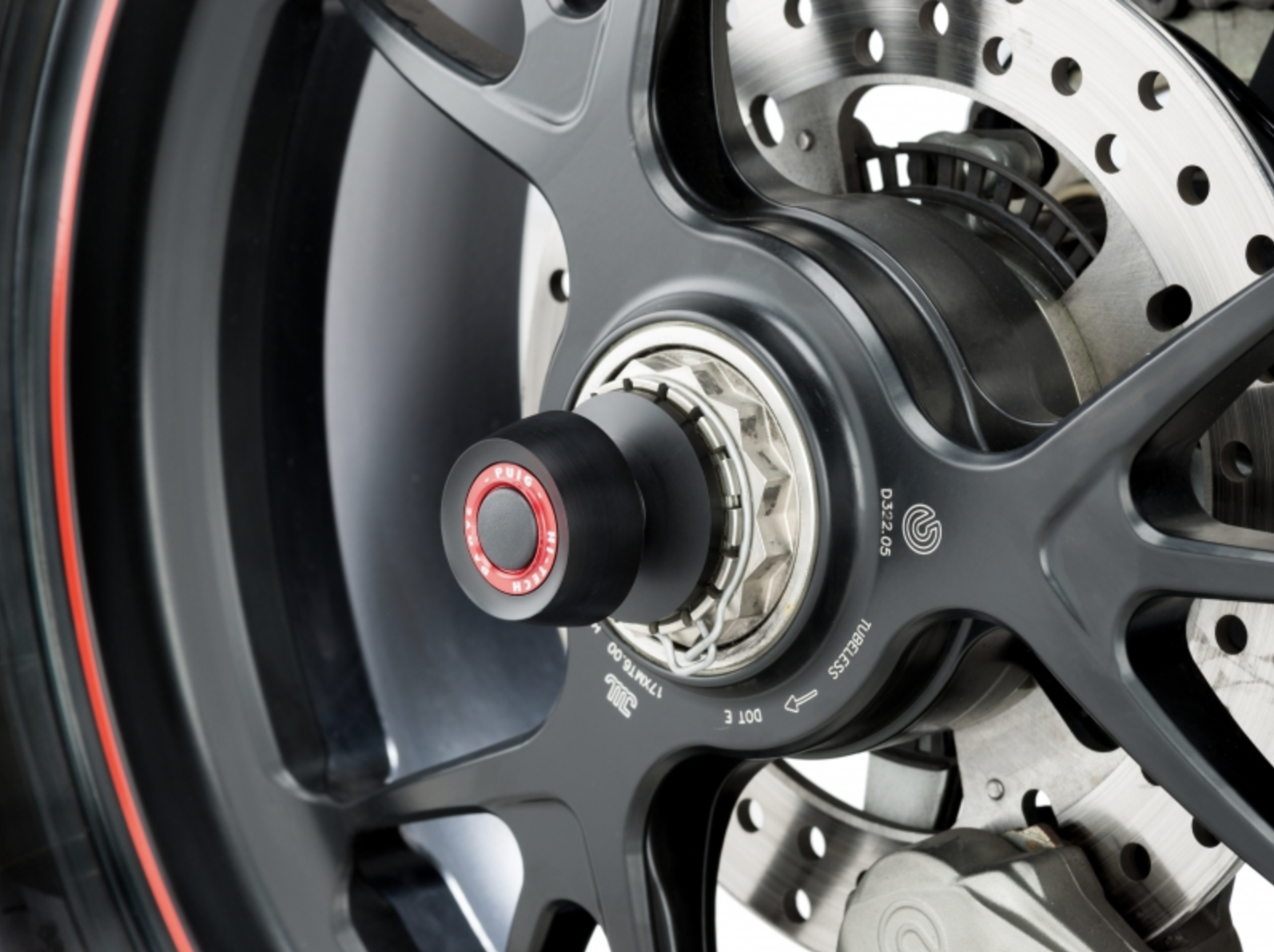

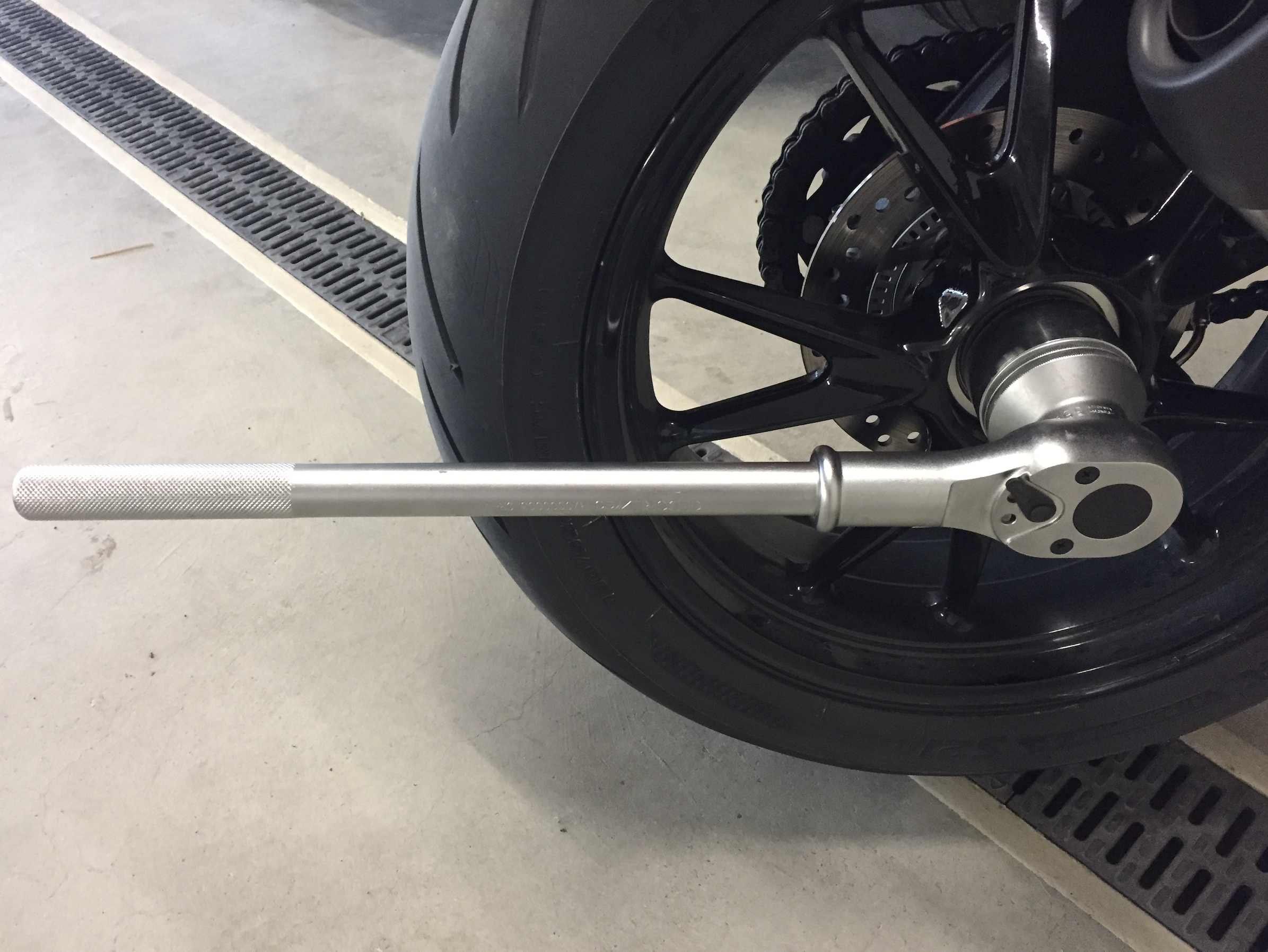

Hab mir erst kürzlich gedacht, dass die Radaufnahmen bei den Einarmschwingen der großen Ducati nahezu baugleich mit denen von Triumph sind:
Ducati Panigale(?)
Triumph Speed Triple 1200
Es sei denn, bei der Ducati fehlen die Unterlegscheibe oder die Tellerfeder.
Und möglich, dass du nicht über das richtige Werkzeug verfügst:
Damit gehen 230 Nm locker von der Hand.

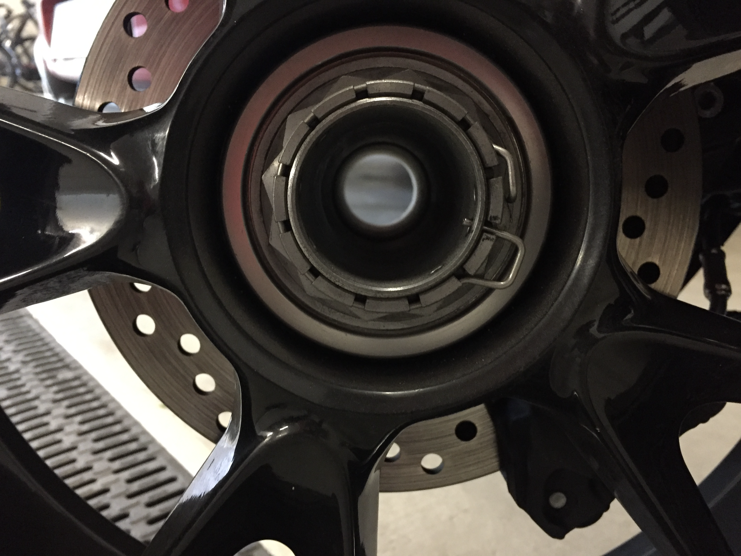

Moin Odenwälder,
wie oben zu sehen ist, ist die Vielzahnmutter mit einem Ring gesichert. Da kann sich nichts von selbst lösen.
Wie ich oben ausgeführt habe, ging’s immer schwerer bis zur Deckung der beiden markierten Ösen, so dass ich mit (ganz wenig) Fett die Werkseinstellung mit den 230 Nm wieder (ungefähr) in Übereinstimmung gebracht habe.
Völlig trocken hätte ich Sorge, dass die Mutter irgendwann frisst oder anderweitig Schaden nimmt.

Aber gut, lassen wir es so stehen: Bei euch hat es mit 230 Nm bei Ducati nicht funktioniert, bei mir mit ebenfalls 230 Nm bei Triumph problemlos (gegen 1. Gang). Obwohl die Radaufnahme mit Achse, Konus, Unterlegscheibe, Tellerfeder und 55er Vielzahn nahezu exakt die gleiche ist und beide Male mit Fett gearbeitet wurde.
