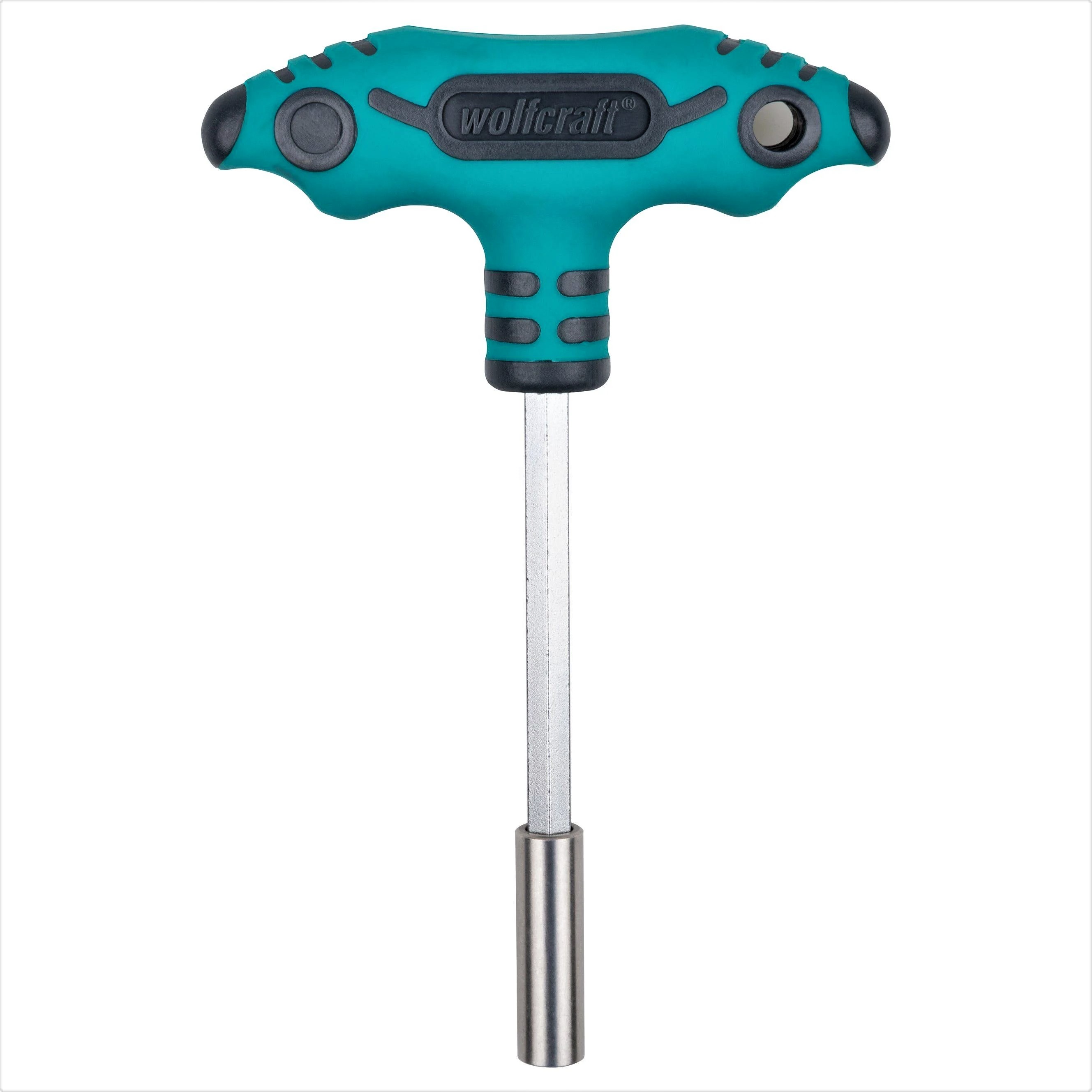

Und sorge gleich für die nächste Schnappatmung indem ich mich oute und sage, dass ich die Schrauben mit Drehmoment anziehe…:p:D
Den nutze ich bei den meißten kleinen Schraubverbindungen, auch für den Löffel. Damit hat man viel Gefühl, viel Kraft und eine sehr einfache Handhabung, ideal!

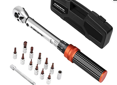

Ich habe leider insbesondere bei unterschiedlichen „Verlängerungen“ kein Gefühl und verlasse mich da meist auf einen kleinen Drehmo
Oder ist das einer?
Oder ist das einer?
Nein, das ist kein Drehmo. Bei so geringen Kräften ist mir der Handgriff lieber.
Der große Drehmo liegt dann für die Radmuttern bereit.

Ein kleiner Drehmo ist sowas in 1/4 ".
Ich benutze aber auch lieber den menschlichen Drehmomentschlüssel.
