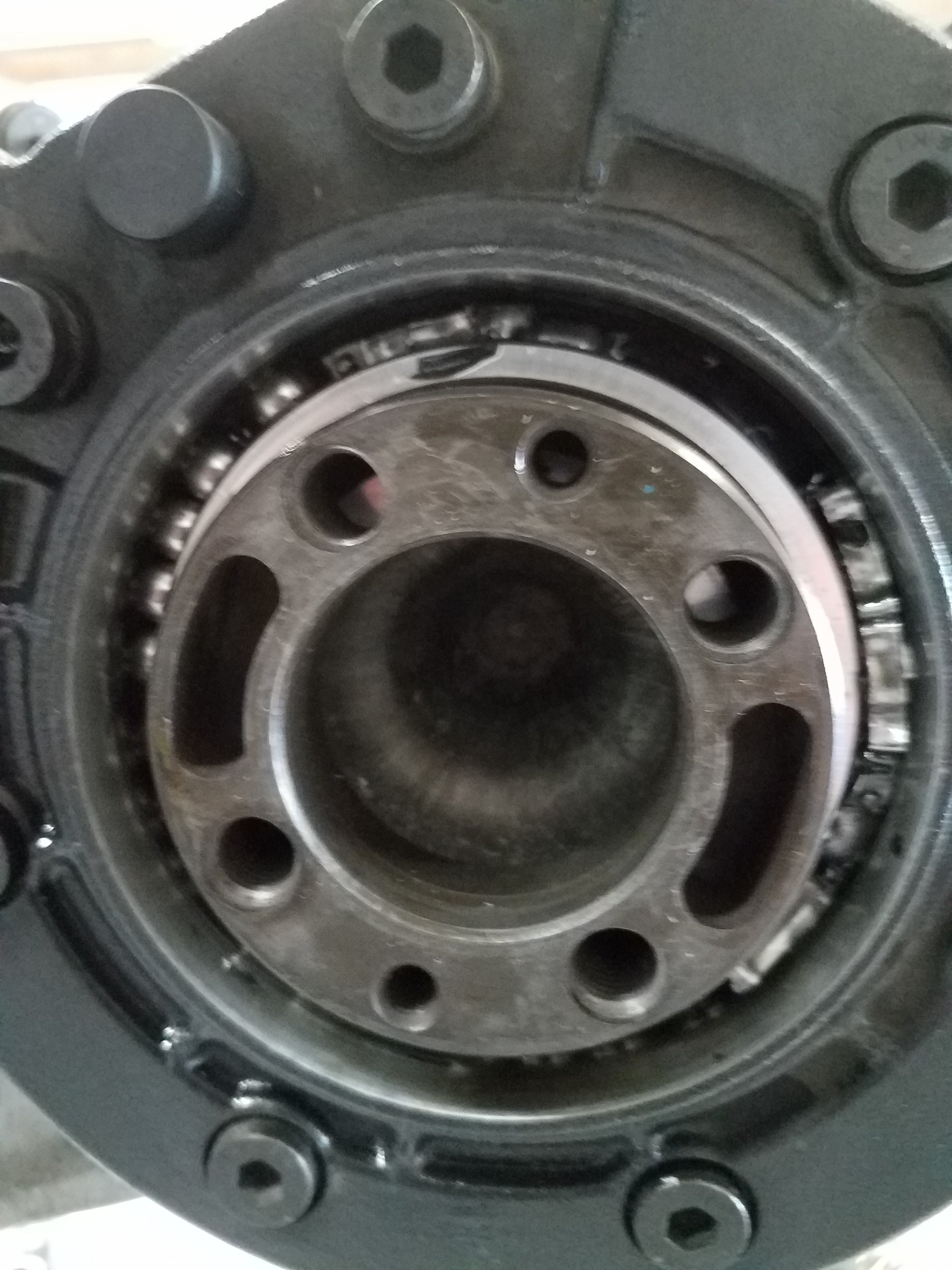

Sieht dann hinterm Dichtring so aus.
Wenn das Lager noch in Ordnung ist.
Einen neuen Dichtring einsetzen.
Aber wenn du es schon in Fußrasten gespürt hast, ist das Lager hinüber.
Ein Ölwechsel Repariert nix....

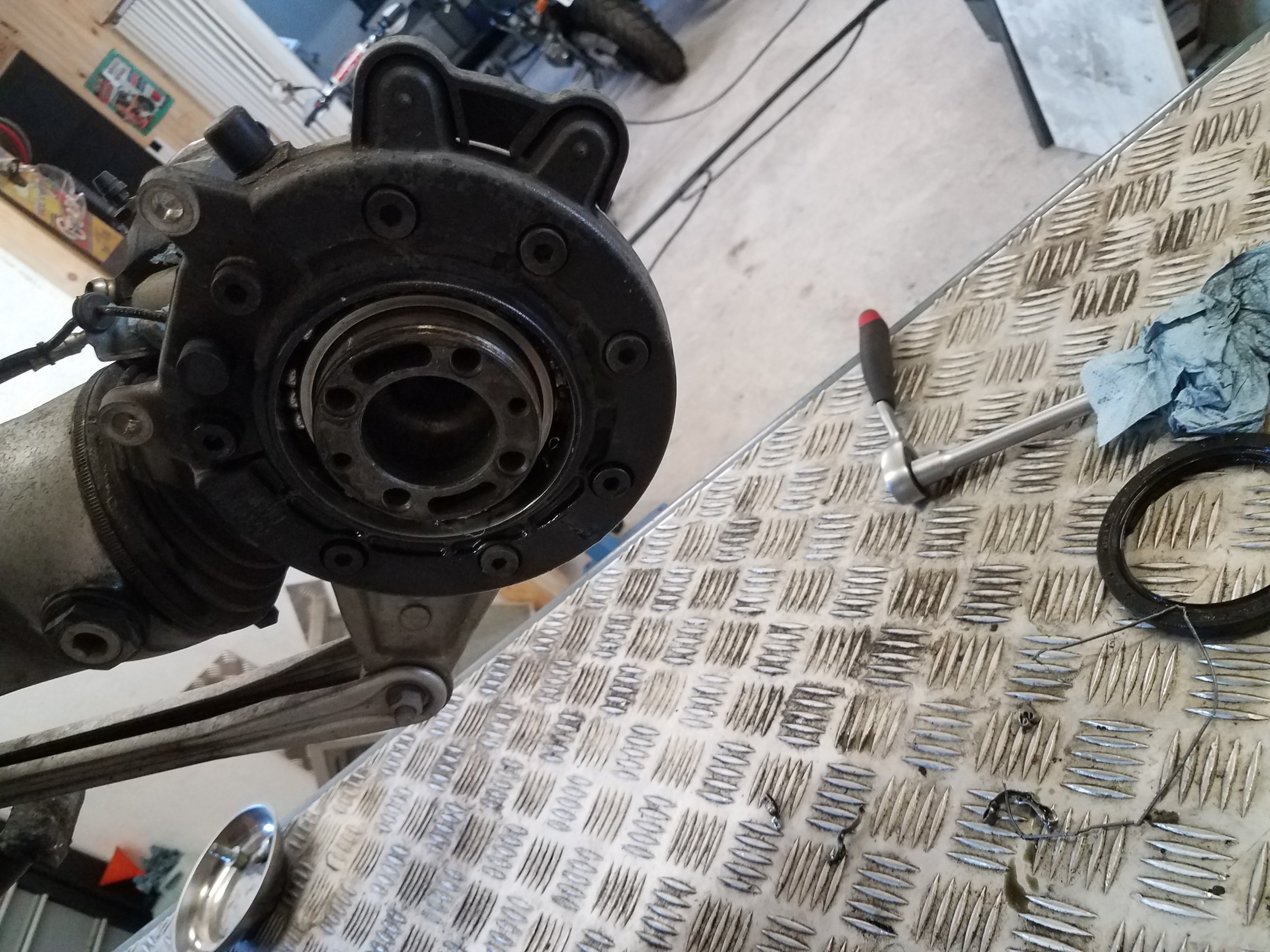

Hallo Chris, Um Lager und Dichtring zu wechsen muss da der Endantrieb abgebaut werden? Ich bei mir etwas schwierig wegen Platzmangel ( Gespann )
elfer-schwob
elfer-schwob
09.04.2008
8.687
im Murrdäle
1150 GS-A, R 80-Umbau
Aus dieser Perspektive ist leider nicht zu erkennen, wie eng es dort tatsächlich zugeht.
Aber mehr Platz als für eine große Rätsche mit eingesetztem Inbus bzw. Nuß und den Festlagerbolzen brauchts für Aus- und Einbau des HAG nicht. Letzteres kommt dann nach hinten raus.
6-8 cm Luft rechts von der Knickstelle zw. Schwinge und HAG sollten reichen
Eingebaut klappt eine Rep. eher nicht.
