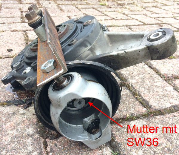

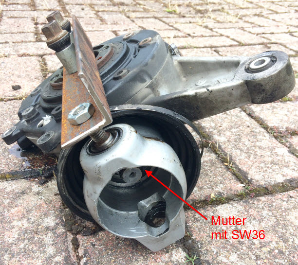

Hallo zusammen,
den Endantrieb hatte ich zum Lösen der antriebsseitigen Mutter mit SW36 rasch mit einem Winkeleisen arretiert (siehe Foto) und konnte das ganze am freien Schenkel des Winkeleisens auch einfach im Schraubstock fixieren. Trotz erwärmen und 1m langer Verlängerung scheiterte ich am Lösen der Mutter.
Ob ich hätte den Wedi aus der Kronenmutter heraus, ohne lösen der Kronenmutter, mit der Spaxmethode entfernen können bleibt somit für mich ungeklärt ...
Daraufhin besorgte ich mir einen günstigen Endantrieb bei Ebay. Gerade als das Teil geordert hatte meldete sich "derbonner" mit seinem Angebot meinen Endantrieb für 120E aufzuarbeiten. Viel lieber hätte ich dieses Variante gewählt, aber da war es leider schon zu spät ...
Mal sehen wie viele Km der Ebay-Endantrieb durchhält, dann komme ich vielleicht bald auf das Angebot zurück und lasse mit meinen ursprüglichen Endantrieb beim "derbonner" aufarbeiten.
