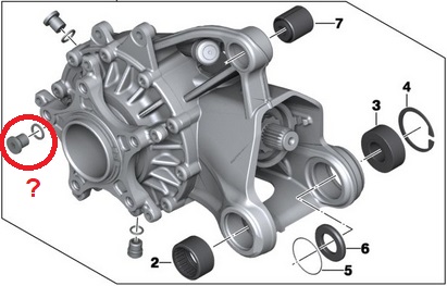

Zweck dieser Schraube?

Das ist die Öleinfüllschraube für die Hinterachsausführung ohne Belüftung.

Du bist beim falschen Moped,es ist bei der LC,ich habs grad gesehen,mein Hinterrad ist beim Reifenhändler,deshalb fiel es mir auch auf...
Der Sinn der Schraube erschließt sich mir auch nicht...

..oder die Schraube oben zum Öl einfüllen und die Seitliche für die Niveau Kontrolle..
Das wäre eine BMW untypische Verschwendung,da könnte man gleich das Öl in die seitliche Schraube einfüllen bis das Level erreicht ist...:rolleyes:
Also statt frueher zwei Stopfen zu wenig, jetzt einer zuviel. Kann man machen, wenn Geld keine Rolle spielt, oder man noch etwas anderes vorhat?
Laut ETK sind beides - wie schon weiter oben zu lesen - die gleichen Verschlusschrauben mit Kupferdichtringen. Es gibt dazu wohl seitens BMW eine interne Information (im ETK Kennzeichen I).

...das würde ich auch sagen, sie hat ja auch die entsprechende lage!

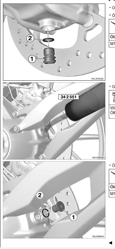

Dann stuende es in den Serviceunterlagen. Das tut es weder in den fuer die Werkstaetten vorgesehenen noch in der RepROM (siehe Bild weiter oben).

Hi
Ist das eine praktische oder theoretische Frage?
Anders formuliert: Sind tatsächlich 3 Schrauben am HAG oder ist das nur eine "Gemeinschaftsdarstellung" im ETK von alten/neuen HAGs?

Hi
gerd
Es sind laut ETK (und uebereinstimmenden Berichten hier) drei Schrauben. Zwei gleiche, unterschiedlich weit oben im HAG-Gehaeuse, aber nur eine seitens BMW (RepROM) als Einfuelloeffnung beschrieben und die fuer die Ablaufbohrung an der tiefsten Stelle des Gehaeuses.
Die weiter oben befindliche der beiden stellt eventuell ein Ueberbleibsel frueherer Suenden, eine zukuenftige Aenderung oder eine Fertigungshilfe dar?
Zuerst macht man zu wenige und dann zu viele Loecher ins HAG, schon erstaunlich.

Laut Touratech ist es ein Ventil.
Laut Leebmann eine Einfüllschraube (Verschlußschraube) mit Dichtring.
https://www.leebmann24.de/bmw-ersatzteile/view/btdetail/?series=k50&typ=0a01&og=02&hg=33&bt=33_1716
Die 07 ist das ventil, die 08 sind verschlußschrauben.
Und ich wette das die seitliche zur kontrolle des ölstandes gedacht ist oder war!
Könnte man ja rausfinden..ab wann das öl an der seilichen verschlußschr. raus zu laufen beginnt!
Mir ists egal da kommen 180ml rein und gut is, zu kontrollzwecken wärs aber nützlich.
