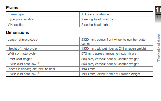

ich muss eine F800GS in einen T5 verladen und befürchte das reicht nicht.
Weiß jemand die Höhe einer Standard F800GS ohne Windschild und ohne Spiegel?
Dazu den Lenker gelockert und maximal nach unten verdreht. Dann müsste doch die Tachoeinheit die höchste Stelle sein?
Hat da jemand die Höhe, bzw. kann mal messen (auf beiden Rädern stehend)?
Danke für eure Info.

Danke MAB. Nur sind bei dieser Angabe das Windschild u. die Spiegel montiert. Passt so auch nicht in meinen T5.

...ich habe mal nachgemessen: Höhe Oberkante Tacho sind 128 cm. Die 135 cm aus der Bedienungsanleitung kann ich nicht nachvollziehen, mit Lenker in Normalstellung ist das eher 140 cm (ohne Windschild). Laut Google ist der Heckklappenausschnitt vom Bulli nur 126,2 cm hoch (hätte nicht gedacht, dass das so wenig ist). Als ehemaliger T4-Fahrer hätte ich mind. 150 cm geschätzt). Aber Längen schätzen ist bekanntlich ein männlicher Schwachpunkt :)
