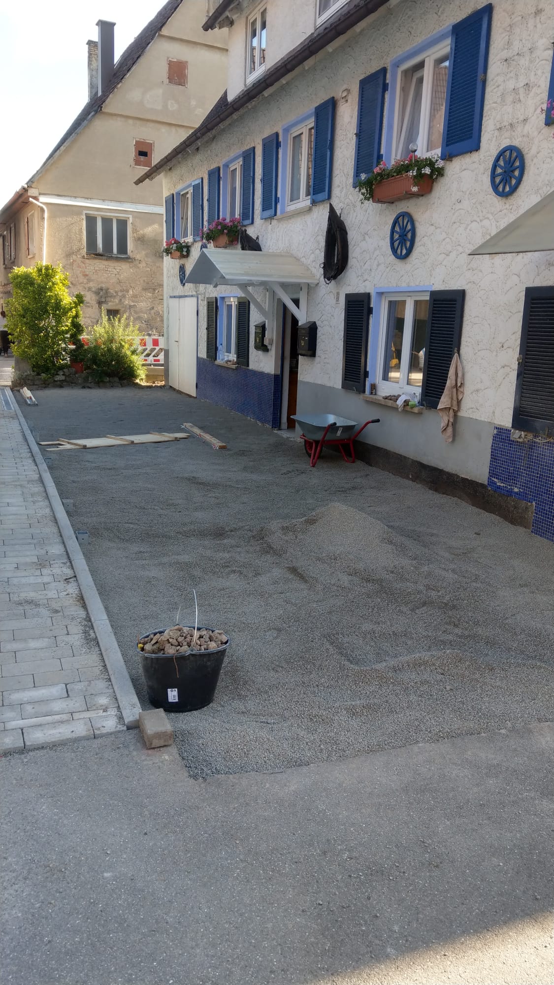

Die BKZ Horb hat dicht gemacht.
Aber das Splittproblem ist gelöst.
Schotterwerk Mayer, Mötzingen. 2/5er nimmt man da, Preis pro Tonne 10,60 + Märchensteuer.
Selbstabholung, es wird mit dem Radlader auf den Hänger gekippt, das kostet einmalig 10 Euro extra.
Bei 7t sind das fast genau 100 Euro. So sieht das schon freundlicher aus.
0,4 Kubik sind 700 kg, das kann ich auf den Hänger laden, muss für 4 Kubik also 10x fahren. Zum Glück ist der Mayer nur 10 km weit weg und es geht fast nur geradeaus (Umgehungsstraße, keine Dörfer).

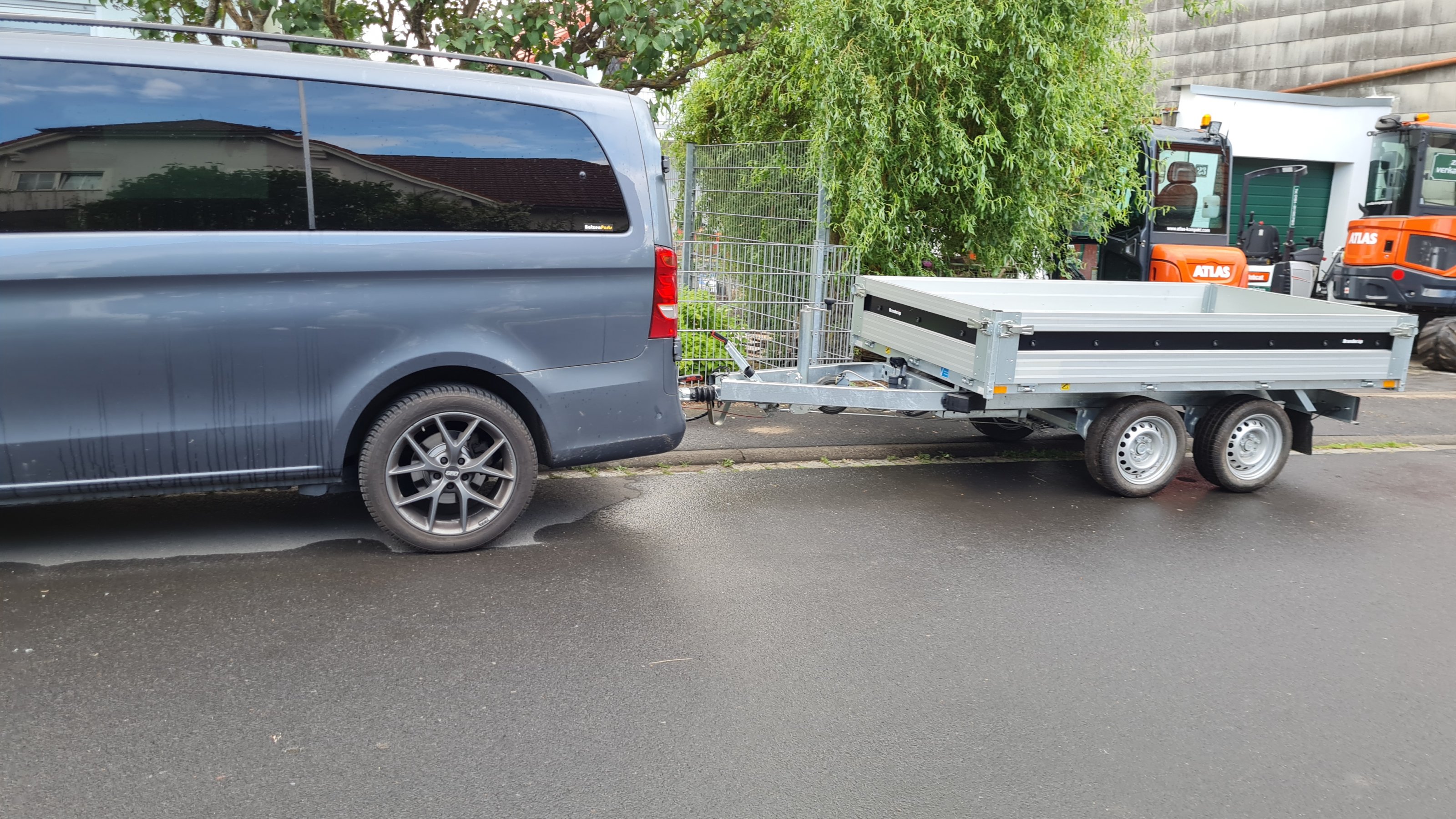

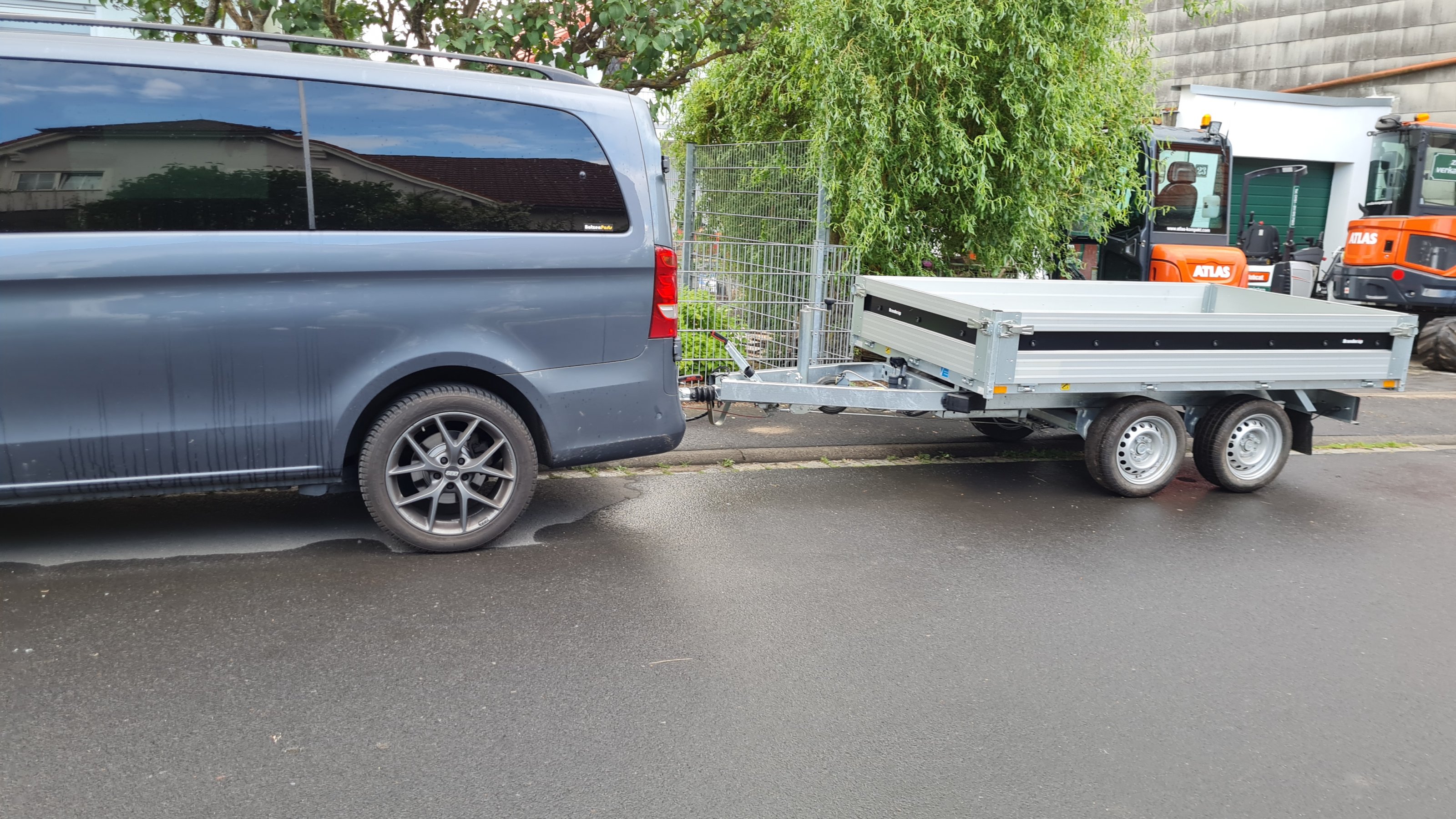

....hilft dir nicht und wäre jetzt für einmalig überdimensioniert😅 ich hab mir extra einen 2,5 Tonnen Hänger mit Kipp Hydraulik gekauft, sanieren aber auch seit 15 Monaten ein Haus in der Altstadt und bisher 80 Tonnem aus dem Haus und 90m Felsenkeller 16.Jh. geschaufelt und getragen, alles ohne Maschinen.. da weisst auch oft was du Abends getan hast🙈

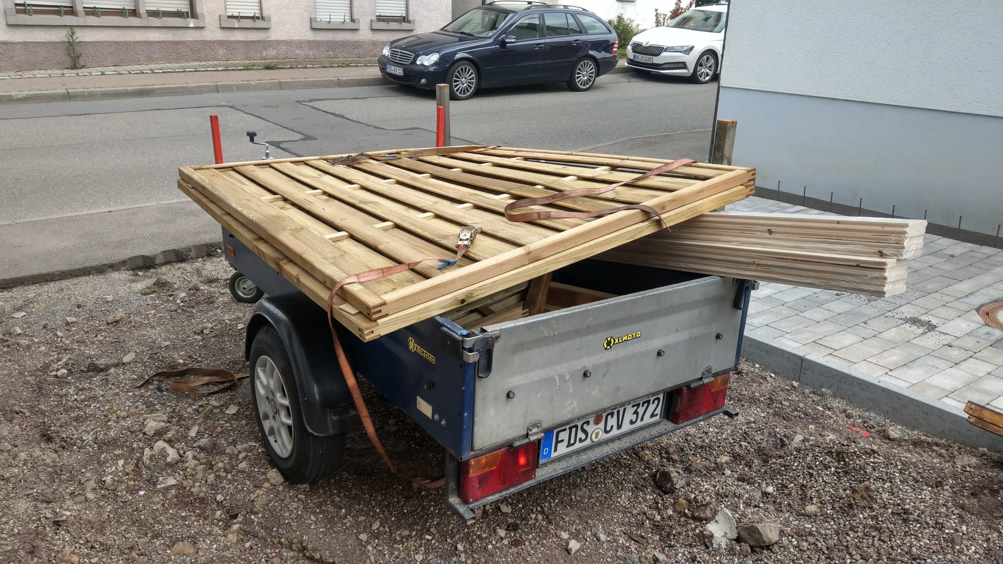

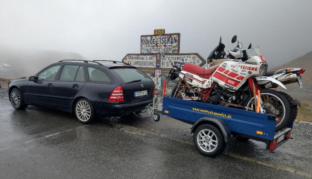

Mein Anhänger ist einigermaßen universell. War ein gebremster 850kg - Hänger, aber irgendwann habe ich die Bremsen rausgemacht und den Hänger auf 750 kg abgelastet, weil die jedes zweite Jahr Ärger bei der HU machten.
Ich habe den so umgebaut, dass ich mit steadystands eine große Maschine oder zwei Enduros transportieren kann.
Mit Heckklappe und einer Siebdruckplatte, die den Ausschnitt vorne wieder verschließt, kann ich Schüttgut laden. Der Hänger hat 200 x 110 cm.
Heute früh habe ich damit einen dreiviertel Kubikmeter Restmüll zur Deponie gebracht, dann Holzteile für den Sichtschutz im Globus Baumarkt Rottenburg geholt und heute mittag wird er mit Betonschutt gefüllt, der heute noch rausgehämmert wird.
Das fahre ich morgen früh weg, danach kann man Splitt holen.

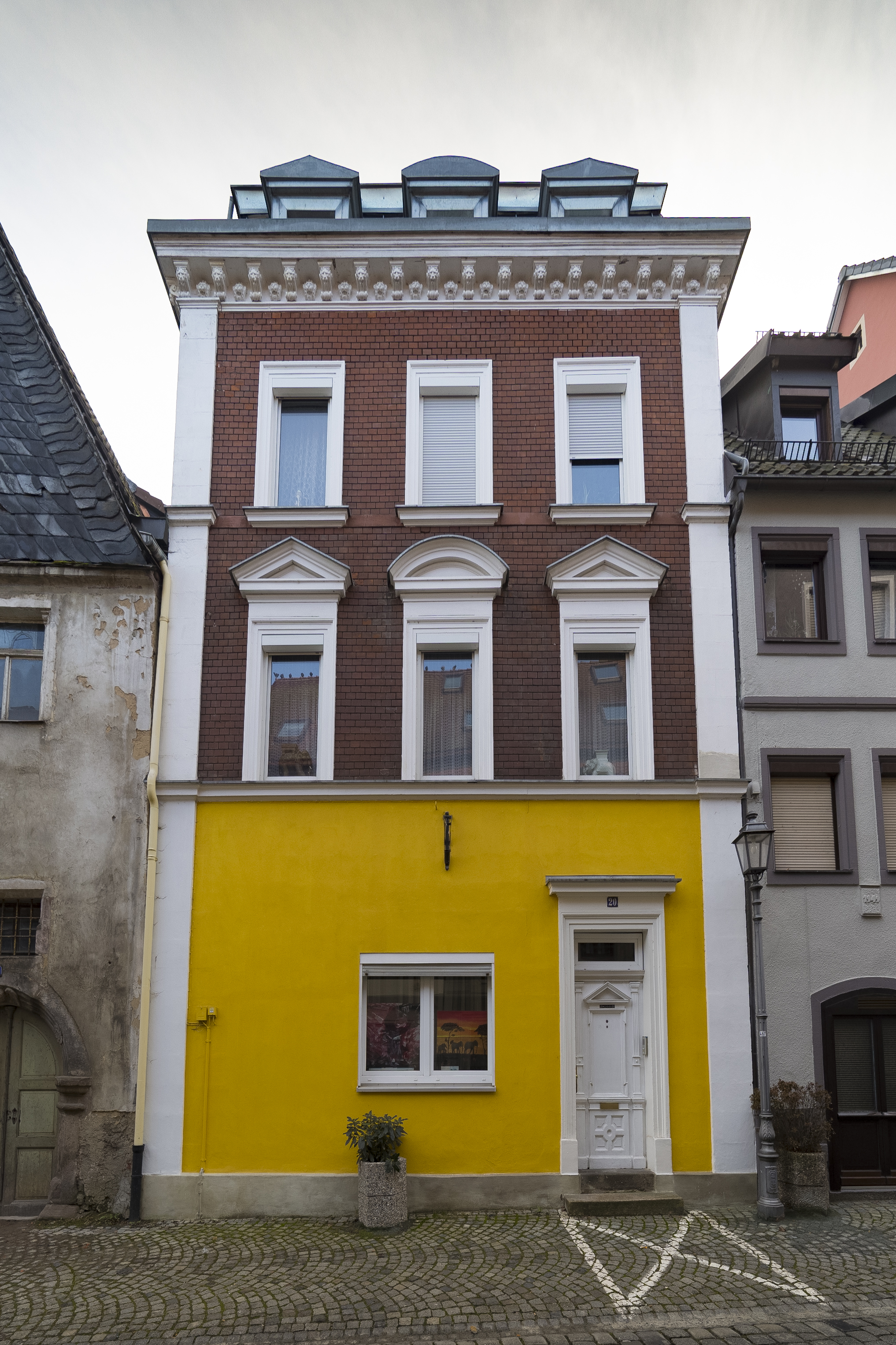

Die "alte" Bude ist Bj. 1893, 4 Etagen mit 3m Raumhöhe, da kommt halt was zusammen, von neuem Kanal bis neues Dach und über Jahrzehnte zugemülltem Felsenkeller. Was raus muss, muss halt auch wieder vieles neu rein

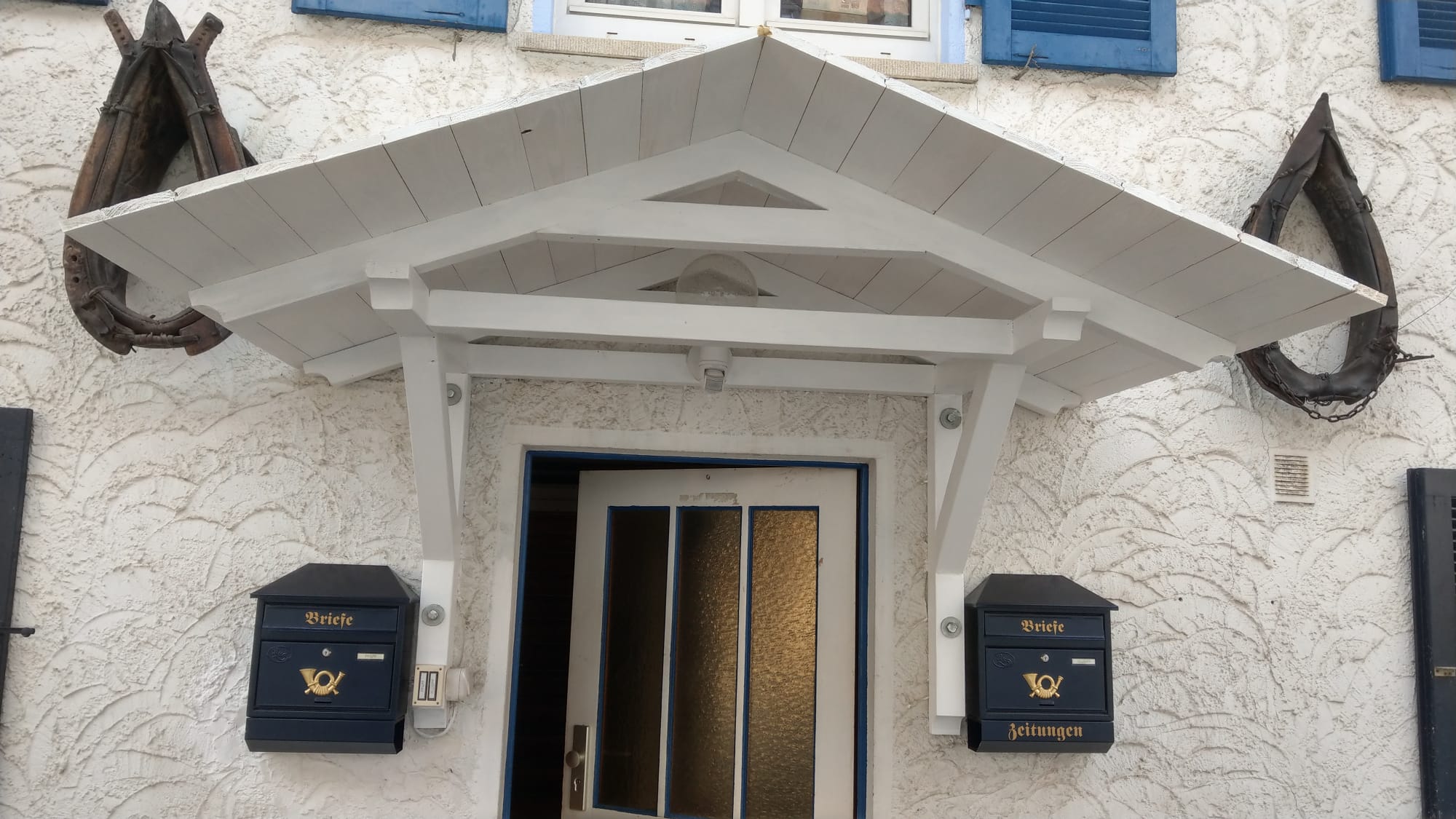

🤣 Briefkasten zugeklebt.

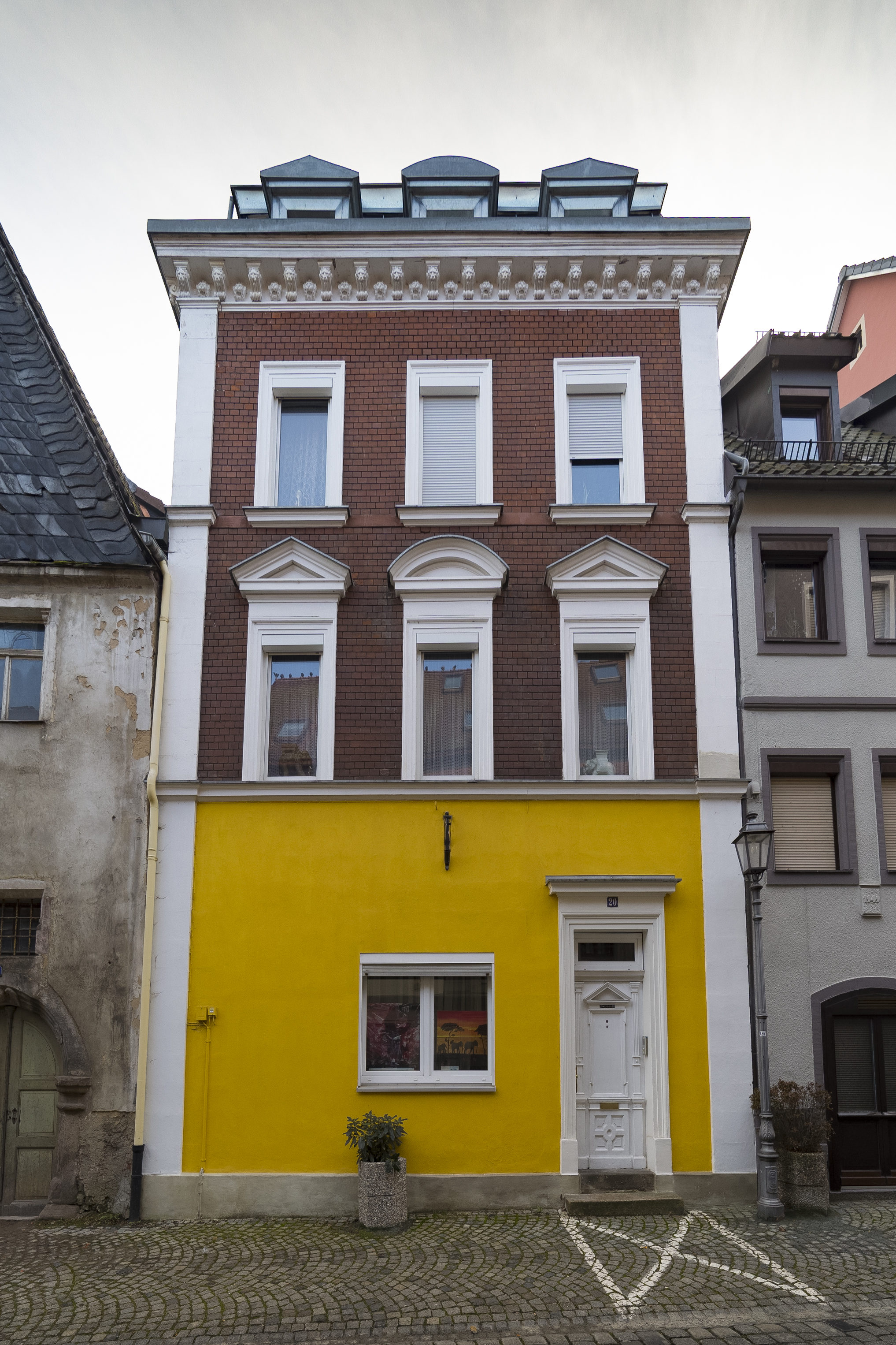

Nö, hatte ein Färbereibesitzer in der Altstadt von Kulmbach ursprünglich errichtet, das Geldbuße noch vom Vorbesitzer, über neue Farbgestaltung des Erdgeschoss machen wir uns Gedanken, wenn der Rest mal saniert ist

Ich bin kein Fachmann. Habe aber im Schotterwerk Mayer vorher nachgefragt, was man für so einen Hof nimmt. Die Antwort des Fachpersonals: 2/5er. Das sagte auch mein Pflasterer, der solllte es wissen und es macht auch wenig Sinn, dem zu widersprechen, wenn man selbst von nichts eine Ahnung hat, so wie ich.
Habe nur eine Fuhre selbst geholt. 600 Kilo sind gerade mal 0,4 Kubik. Zwischen Riesenlastern und Kippern, bei denen ein Rad größer ist, als meine C-Klasse im Steinbruch rumgurken, ist kein Spaß. Außerdem musste ich von Hand laden. Und zwar alleine, der Metin, der dabei war, hat eine Panikattacke bekommen, angesichts der Abgründe und des Wahnsinnsverkehrs. Da jagt ein Vierachser den anderen. Und die haben es alle eilig.
Den musste ich absetzen und alleine zwei Stockwerke in den Steinbruch runterfahren. Er hat dann einen Albaner angequatscht, der für eine Gartenbaufirma im 7,5 Tonnen-Kipper unterwegs war. Für 250 Eier BAT hat uns der dann 3 Kubik gebracht. Gutes Geschäft für den Albaner, große Erleichterung für uns.
Der Splitt selbst ist vom Preis her pipifax. 10,60 die Tonne. Plus Steuer. Wenn der gröbere einen Euro weniger kostet, sind das 6 Euro Differenz.

...das Auto fährt ja nicht direkt auf dem Splitt, sondern auf dem Pflaster. :zwinkern:
Habs mehrmals erlebt das LKWs ungewollt Regenablaufrinnen ins Pflaster gefahren haben, weil der Unterbau dafür nicht dimensioniert war. Selbes gilt für das Pflaster und den Mineralbeton, der Schichtaufbau ist aufeinander abgestimmt.
Das Rundkorn (=Sand) nicht taugt siehe hier in Berlin, die ca. 500kg Granitpatten im Gehweg wandern in alle Richtungen, auch da wo kein Auto hin kommt. Braucht nur Zeit...
Ich komme aus dem GaLaBau und hab zu genüge Splitt abgezogen;)

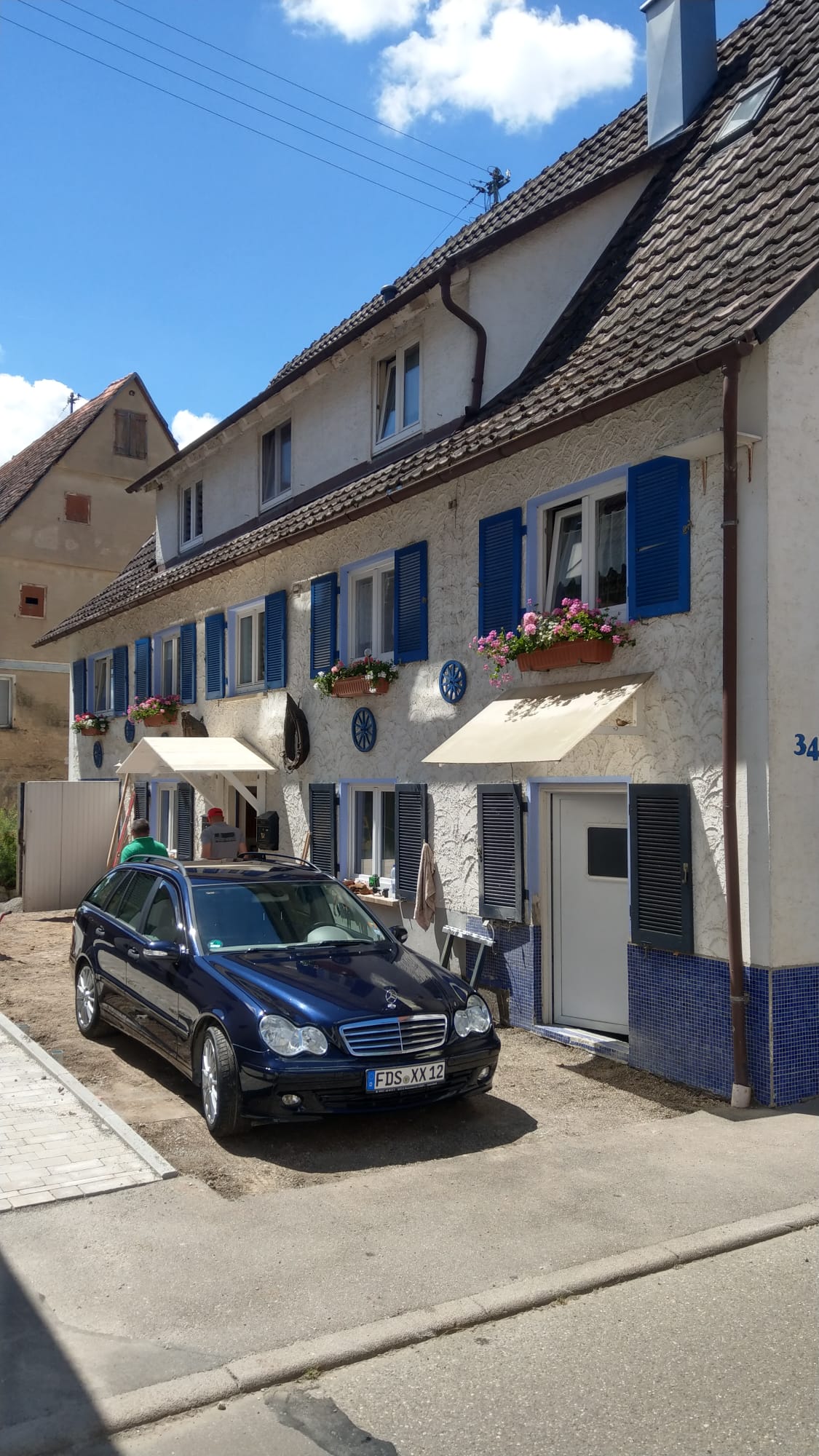

die oben gezeigten Bilder vom Hof lassen nicht vermuten, dass da reger LKW- Verkehr stattfindet..

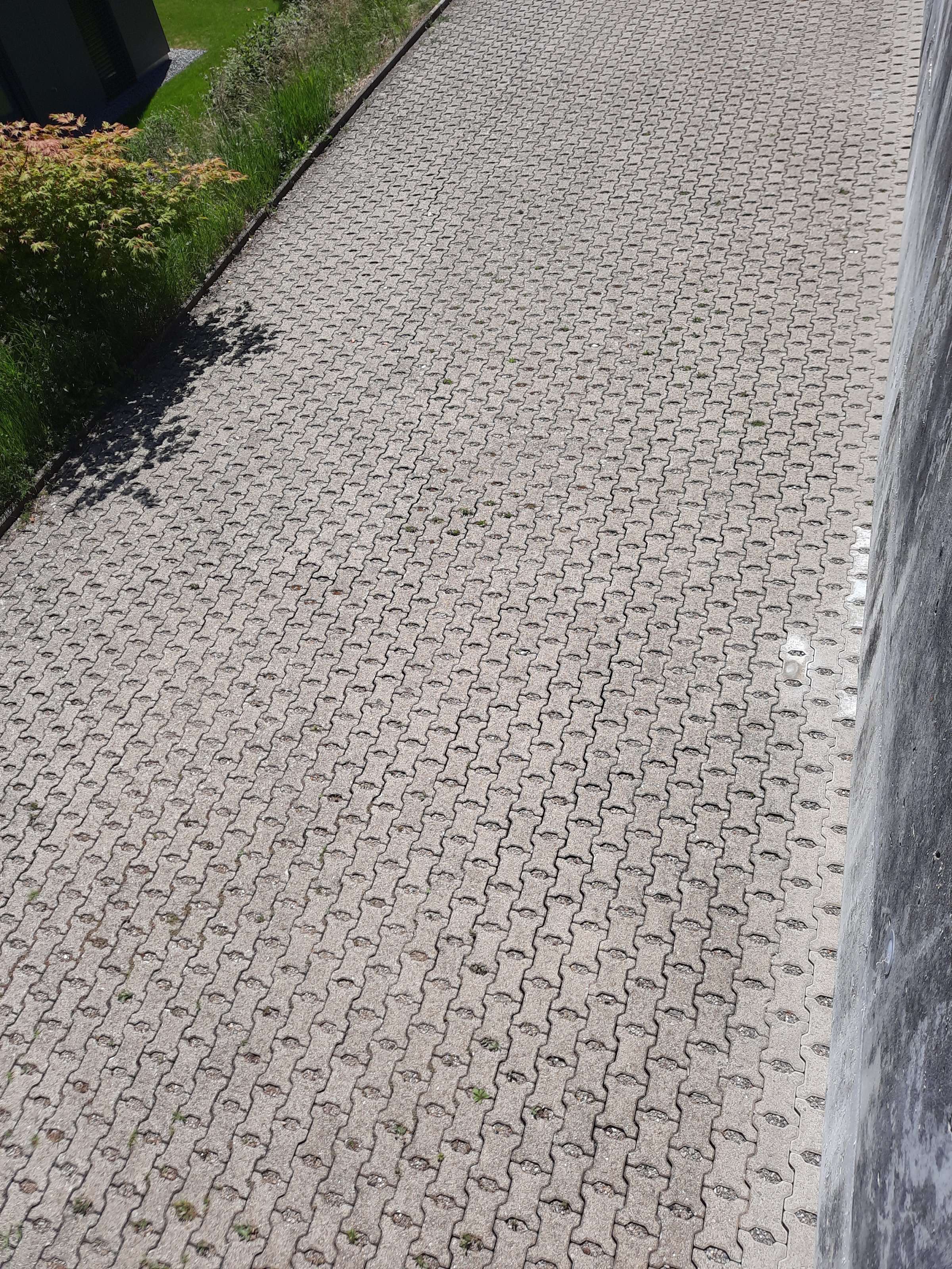

Wenn der Unterbau mit dem richtigen Matri.al gemacht, und richtig fest verdichtet wird,
dann ist eine max. 3 cm starke Splitt Unterlage ausreichend.
Die Hauszufahrt für unsere 3 Häuser ist die Tage gerade 20 Jahre alt geworden:
...und da fährt auch mal ein LKW drauf, die Chauffeure überwache ich jeweils, damit sie keine Kurven fahren auf dem Belag, weil das die verbundsteine gar nicht mögen.

Josef,
klar kann das bei dünnen Schichten länger halten, möchte ich nicht bestreiten. Es hat nur einen Grund warum gebrochener Splitt genommen wird, darum ging es mir.
