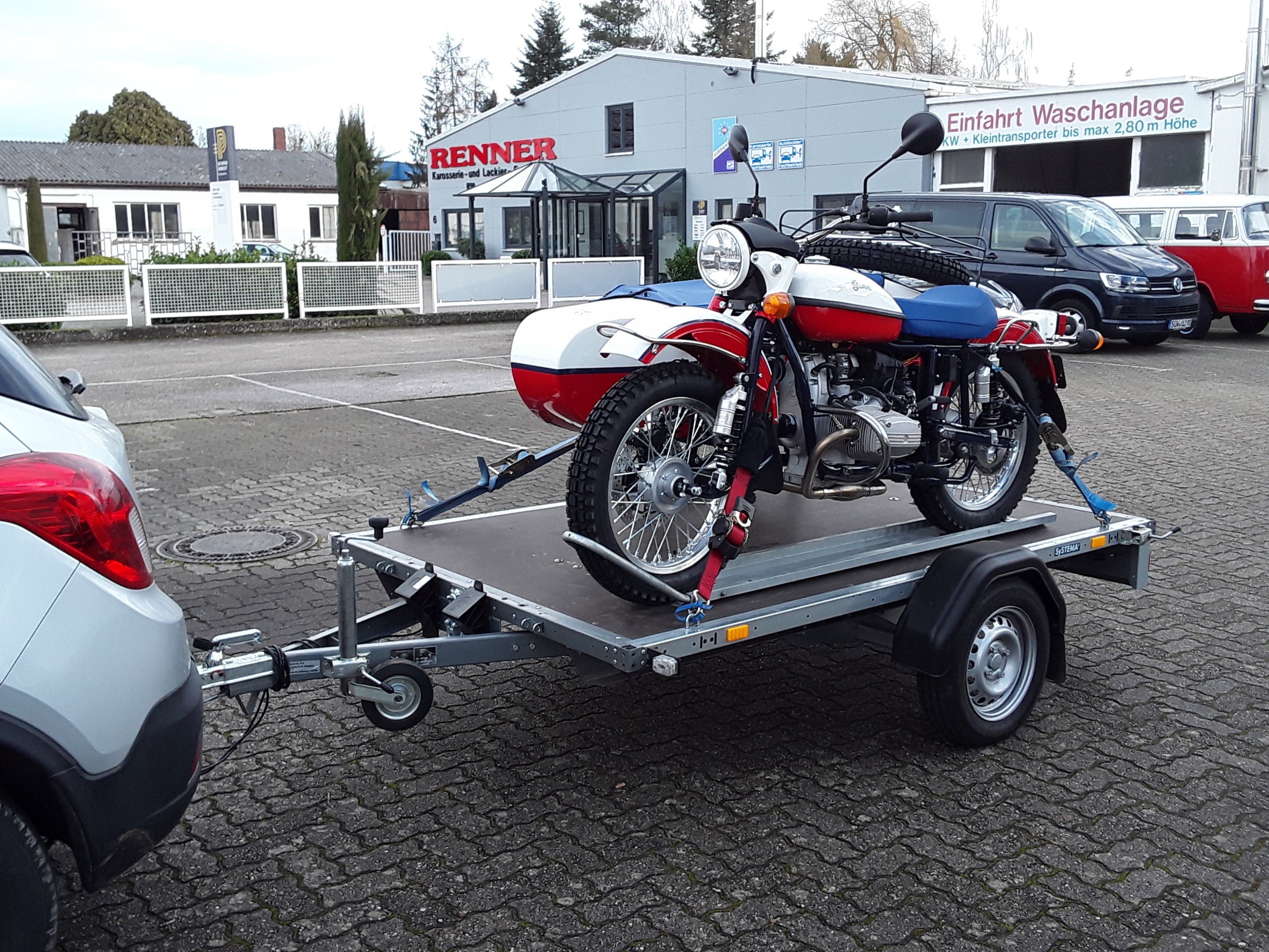

Ich habe länger gesucht und mir dann den hier geholt:
WM-Meyer B 1330/151 ALU mit 100 Km/h Gutachten - Anhänger Löwe Inh. Marcel Löwenstrom
Auf dem Gebrauchtmarkt werden Traumpreise für Schrott aufgerufen und scheinbar auch gezahlt. Deshalb habe ich dann doch einen Neuen genommen.
Die Ladefläche ist mit 3x1,5m ist schön groß und man hat keine Probleme auch 2 GSn drauf zu bekommen.
Mit einem Moped sieht das dann so aus:

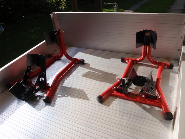

Zur ersten Sicherung des Mopeds, um es danach abzuspannen, habe ich mir das hier besorgt:
Rothewald Vorderrad-Motorradständer kaufen | Louis Motorrad & Feizeit
Moped steht problemlos darin und man kann es ohne Hilfe abspannen.
Beladen wird mit 2 Rampen nebeneinander mit Hilfe oder mit angelassenem Motor nebenhergehend.
Die 20 km/h mehr bringen meiner Meinung nach auf jeden Fall etwas, da man sich von der LKW-Spur lösen kann.
Er wird natürlich zum Transport von allem möglichen benutzt.
Dafür habe ich ihn mit einem Alu-Riffelblech im Großformat (3x1,5m), das auch praktischerweise nicht mehr zurecht geschnitten werden musste, auf dem Boden ausgerüstet.

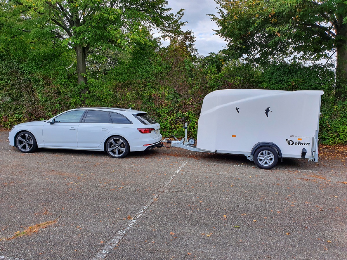

Schon mal über die Vorteile eines geschlossenen Anhängers nachgedacht?

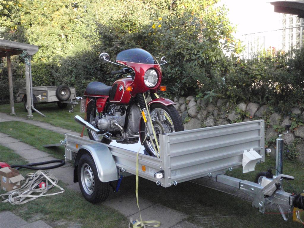

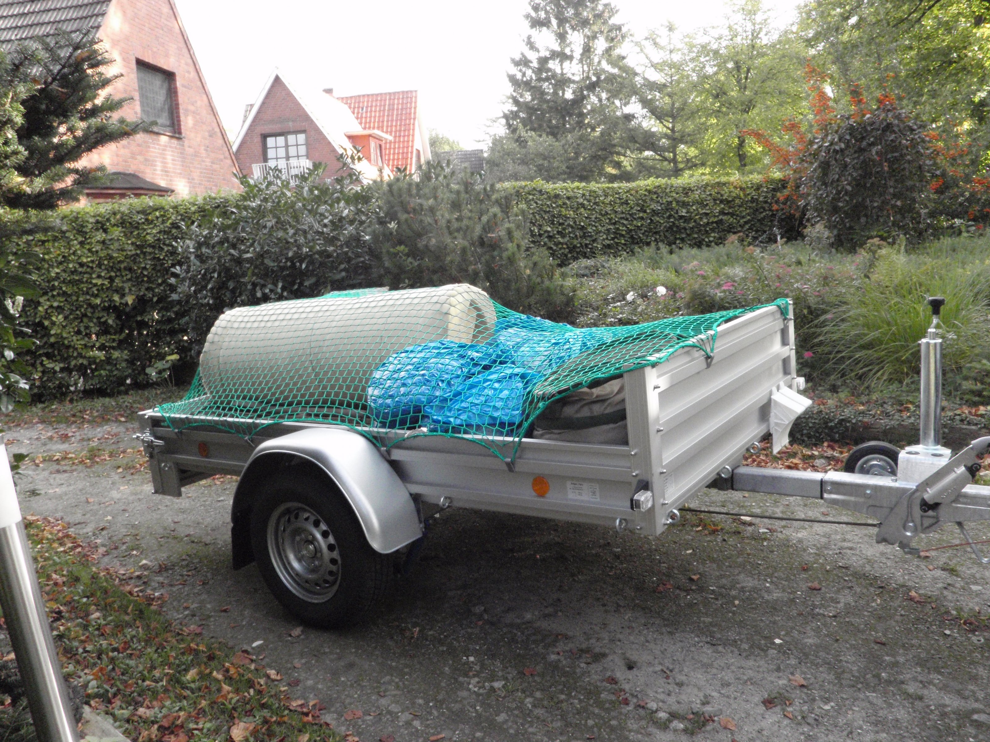

ich stand vor 3 Jahren vor derselben Überlegung. Letztlich ist es ein Zaslaw 235 SU geworden.
750 kg ungebremst. 100er Zulassung (nur mit entsprechendem Gewicht des Zugfahrzeugs). Kippbarer Ladekasten. Bordwände gesteckt und absolut flott zu demontieren.
Mit Stützrad und Abdeckplane kostete der Anhänger knapp 700 €.
Die Achse ist von Knott, die Elektrik von Aspöck. Alles sauber verzinkt und bislang kein Rost.

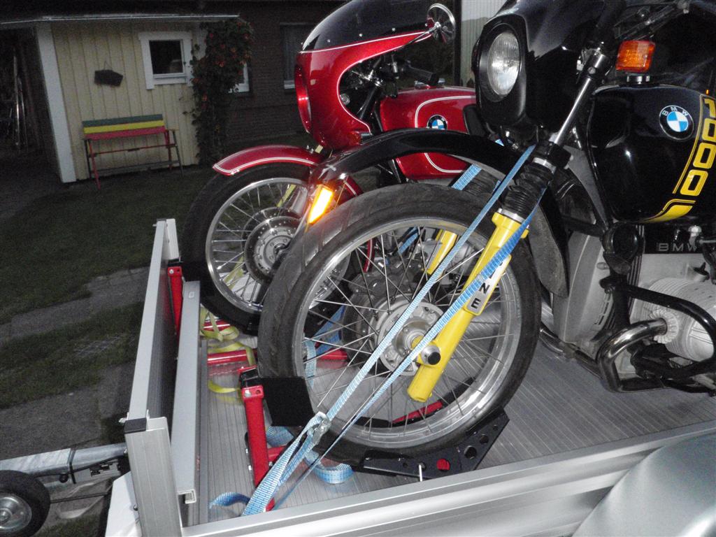

Ich fahr seit Jahren mit einem gebraucht gekauften Auwärter-Hänger die Dicke oder zwei Sportenduros durch Europa, vorne drin drei Bügel (ähnlich Fahrradständer), paar Ösenschrauben als Zurrpunkte und gut.
Achja, der Hänger hat gebraucht 220 € + 2 neue Reifen gekostet.

Sogar dann.
Ich renoviere gerade. Ich muß kein Netz über die Ladung werfen. Ich bin kein Polizei Magnet wenn ich mal was transportieren wo die Ladungssicherung nicht so ganz den Vorschriften entspricht.
Ich kann Möbel kaufen ohne auf das Wetter zu achten.
Ich kann meine GS auch im Winter zur Werkstatt bringen oder bei Salzstraßen Richtung Süden fahren ohne mir das Teil zu ruinieren.
Ich habe alle Klamotten + Werkzeug Diebstahl sicher verstaut.
Es gibt 1000 Gründe einen geschlossenen Anhänger zu wählen.
