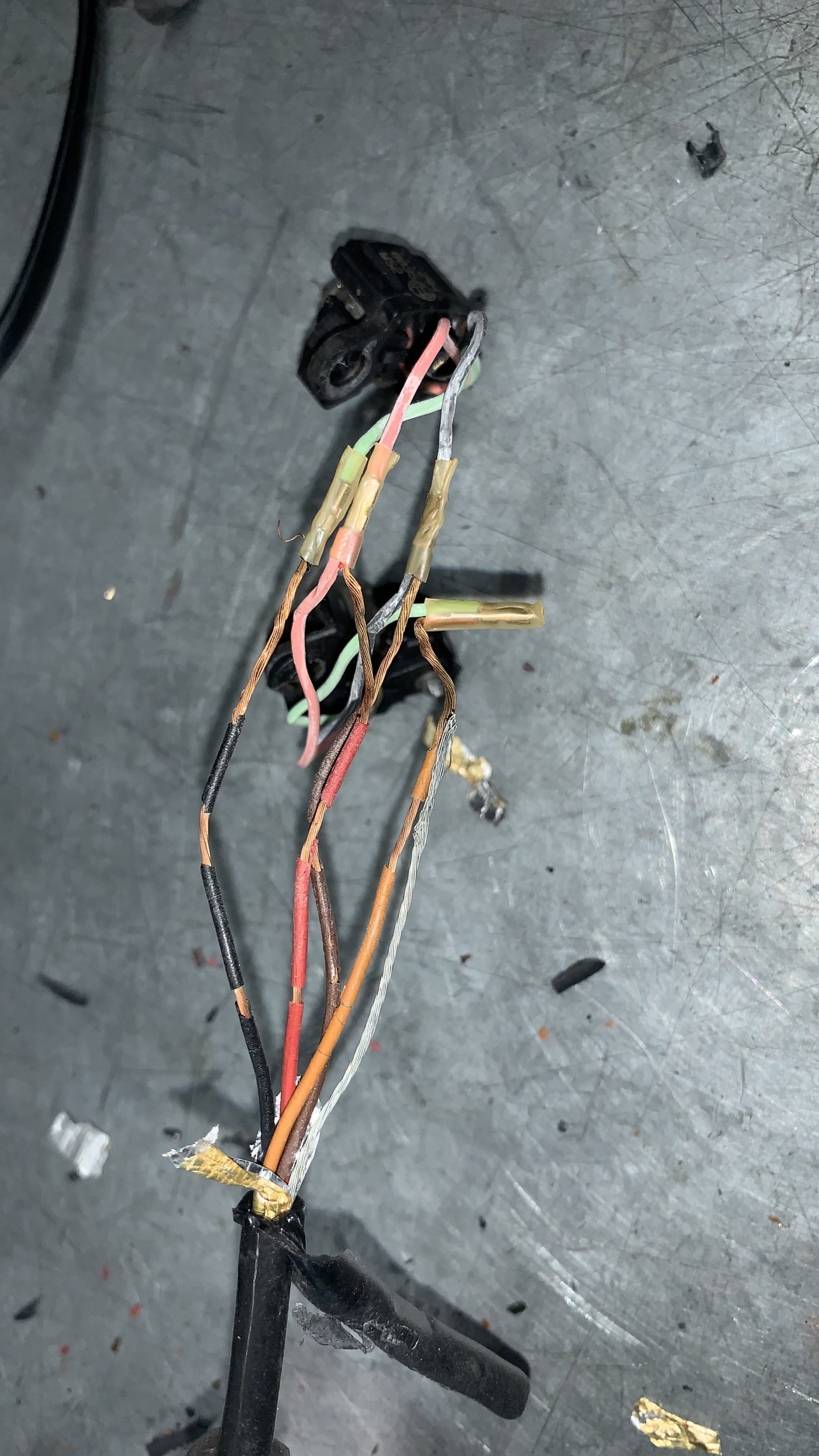

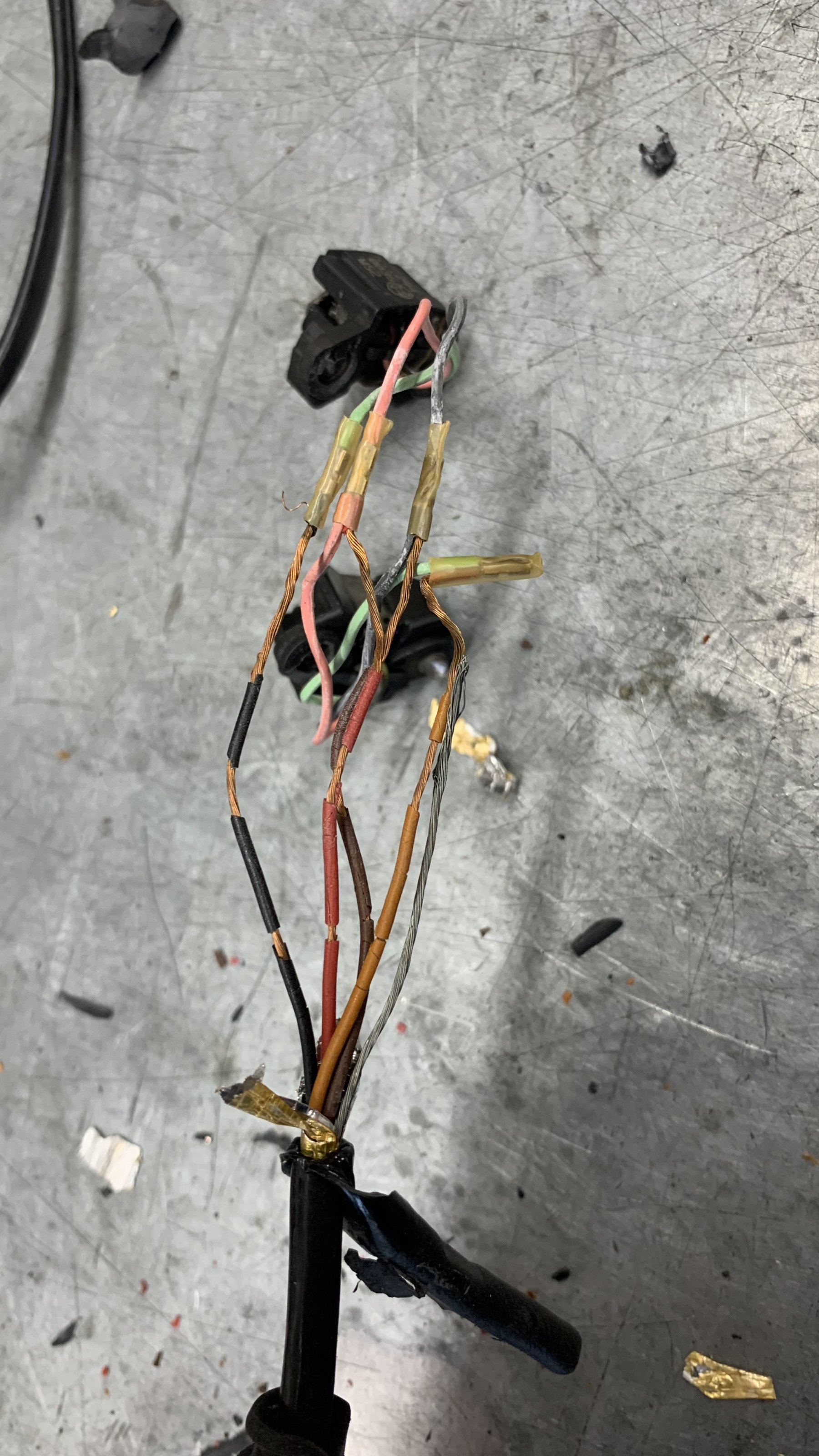

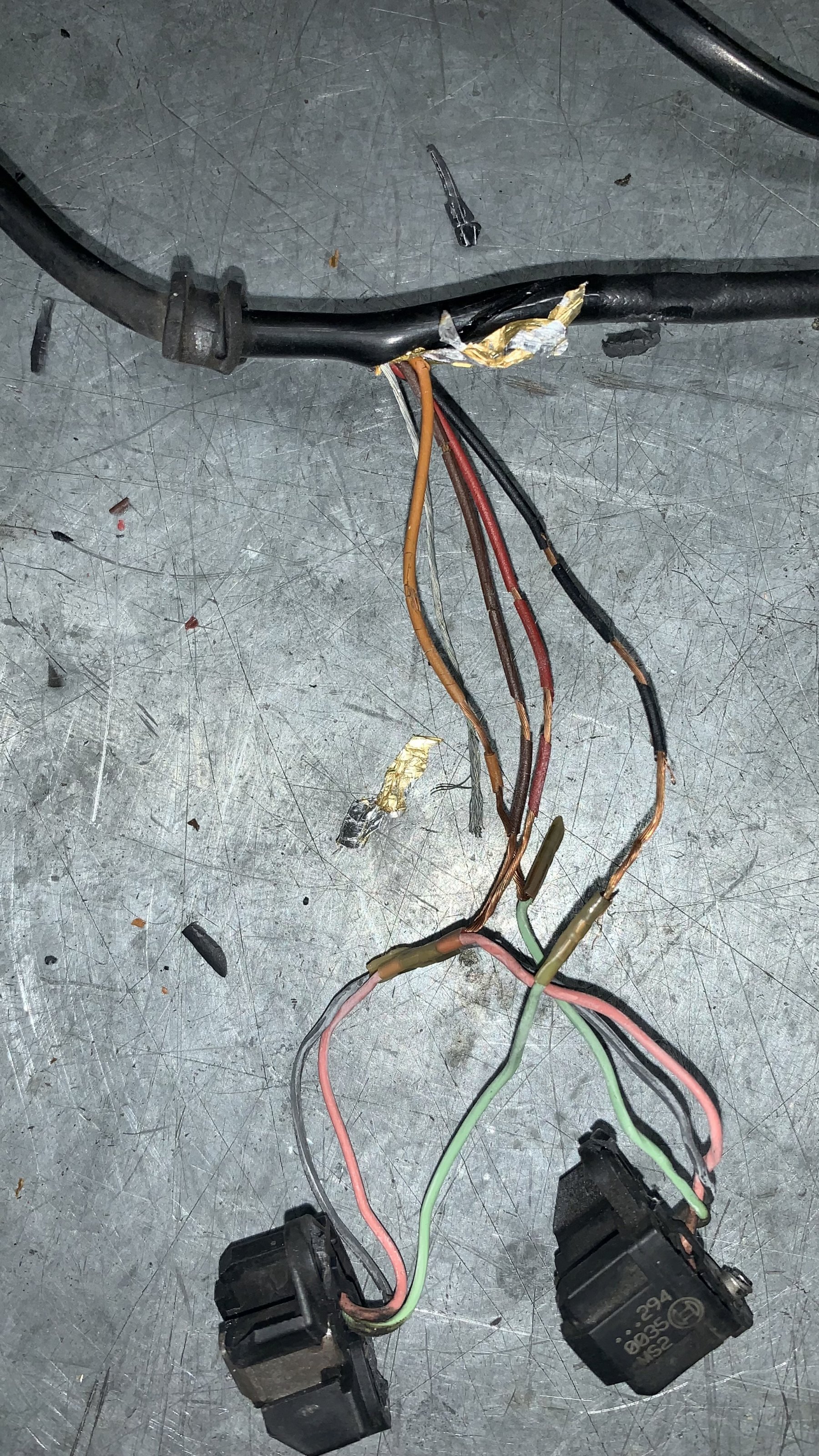

Bei den übrigen Kabeln der alten GSe zerbröseln zwar die Bougierrohre, aber die Kabel selbst samt Isolierungen sind meist noch völlig i. O.
Bis auf einzelne Kabelbrüche an dauerbeanspruchten, bewegten Knickstellen i. V. m. irre festgezogenen Kabebindern.
Aber bei den HGs ists genau andersrum:
Die Bougierrohre sind noch top und zäh wie Hund, aber die Islierungen der einzelnen Adern im Innern zerbröseln komplett wie Zwieback. Von oben bis unten.
Daß es dadurch nicht schon längst zu Massenausfällen kommt, ist für mich ein Wunder...
Von einem Kollegen angesteckt, habe ich mich auch entschlossen mir es noch mal anzutun meinem zerbröselnden Kabelbaum Zuwendung zukommen zu lassen.
Wie vom Schwob schon berichtet, waren bisher die Kabel in den Bröselbougierrohten bisher alle in gutem, teilweise sehr gutem Zustand. Selbst die Steckverbindungen, an die ich bisher rankam, hatten zwar etwas Schmutz und auch Patina aber waren weder angefault noch Opfer des gemeinen Grünspans geworden.
So komme ich vielleicht damit hin nur die äußere Ummantelung zu erneuern und die Stecker schön mit Kontaktspray verwöhnen.
Ich werde Gerd's Hinweis beachten, dass ich dabei den Wasserablauf aus der Ummantelung heraus sicherstelle.

Ja Hans genauso ist es bei mir auch....
Kabel OK...Verpackung am Arsch. (" wie im richtigen Leben")
Nächste Woche... :cold:
Genügend Material vor Ort...so zusammenkringelnde durchlässige "Gewebeschläuche" und durchläsiges Gewebeband. in verschiedenen Grössen. Ich freu mich drauf....:throwball:....mit Baldrian und Bier.
