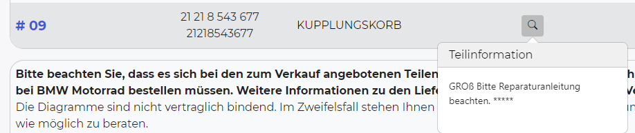

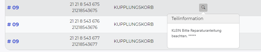

Entschuldigen Sie meine Unwissenheit, aber der Kupplungskorb mit 3 Kerbe ist der kleine Korb oder der Große?
Genau genommen hat der Korb die gleiche Größe. Nur die Zahnräder am Kupplungskorb sind in 3 verschiedenen Größen gefertigt.
S = 1 Nut -> zum vergrößern des Zahnflankenspiels
M = 2 Nuten -> zum verkleinern & vergrößern des Zahnflankenspiels
L = 3 Nuten -> zum verkleinern des Zahnflankenspiels.
Erlaubte Toleranz: 0.003 - 0,025
Liegt man ausserhalb der Toleranz muss man entsprechend dem eingebauten Korb aus den 3 Größen einen Korb wählen, um wieder in die Toleranz zu kommen.
Bei mir wie folgt: Eingebaut war der Korb mit 2 Nuten. Mein Zahnflankenspiel war bei 0,04. Also musste das Spiel verkleinert werden um wieder in die Toleranz zu kommen. Da blieb also nur noch Größe L mit 3 Nuten übrig. Wurde ausgetauscht und nun ist der Wert bei 0,02 und das Geräusch ist so gut wie weg.
