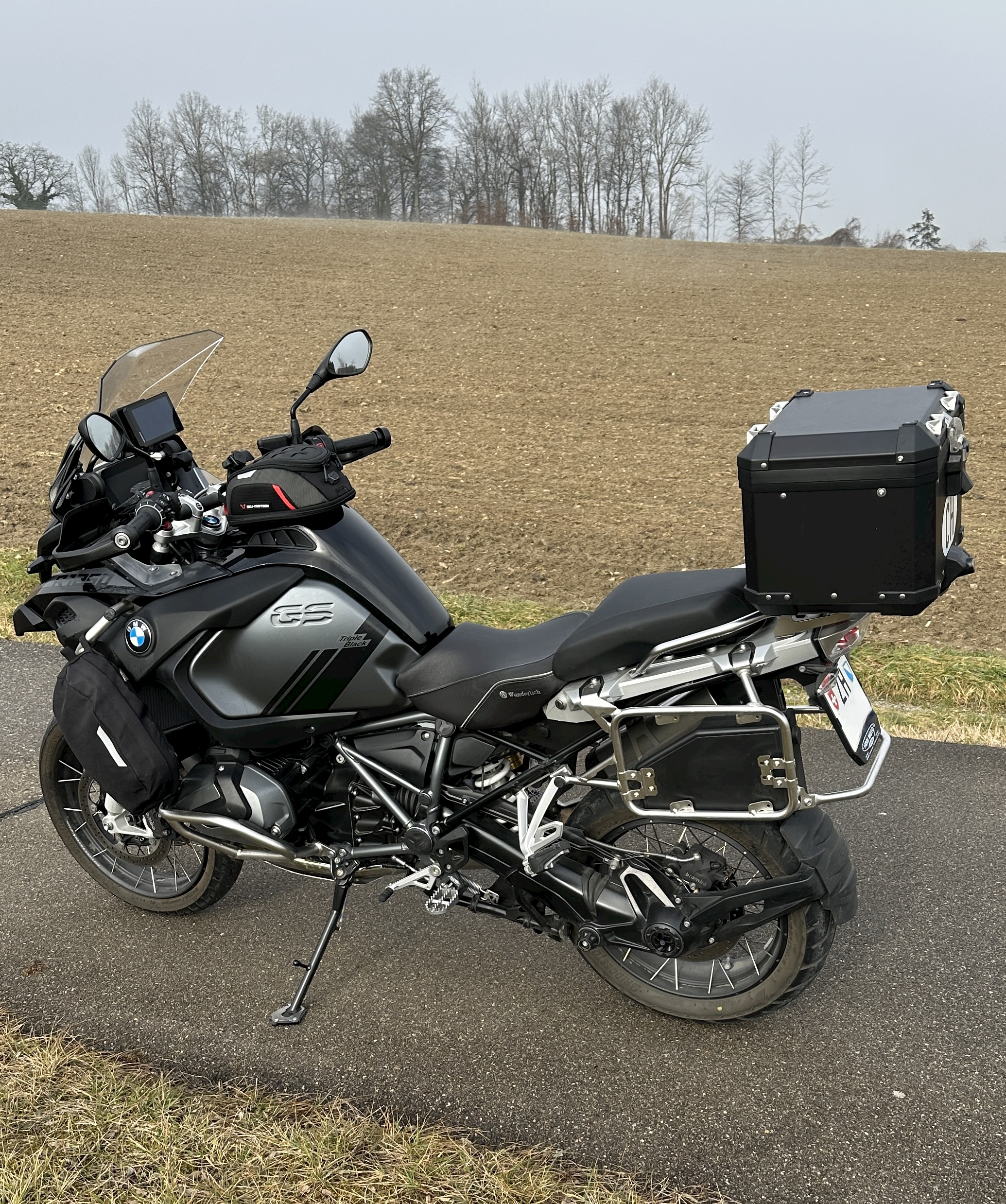

Meine ist vom Mai 2023 und hat kein Zwitschern.
Grüsse aus der Schweiz.Anhang anzeigen 655143
Schönes Mopped!!! Triple Black geht immer! ;-) Ja seit Mai 2023 hat sich irgendwas geändert in der Produktion. Mein Händler und Werkstattmeister glaubt an eine andere/veränderte Oberflächengüte beim Material des Kurbelwellenzahnrades, welches ja das Zahnrad vom Kupplungskorb antreibt. Daher bringt der Kupplungskorbtausch auch nix. War bei mir so und auch andere bei denen der Kupplungskorb getauscht wurde...
