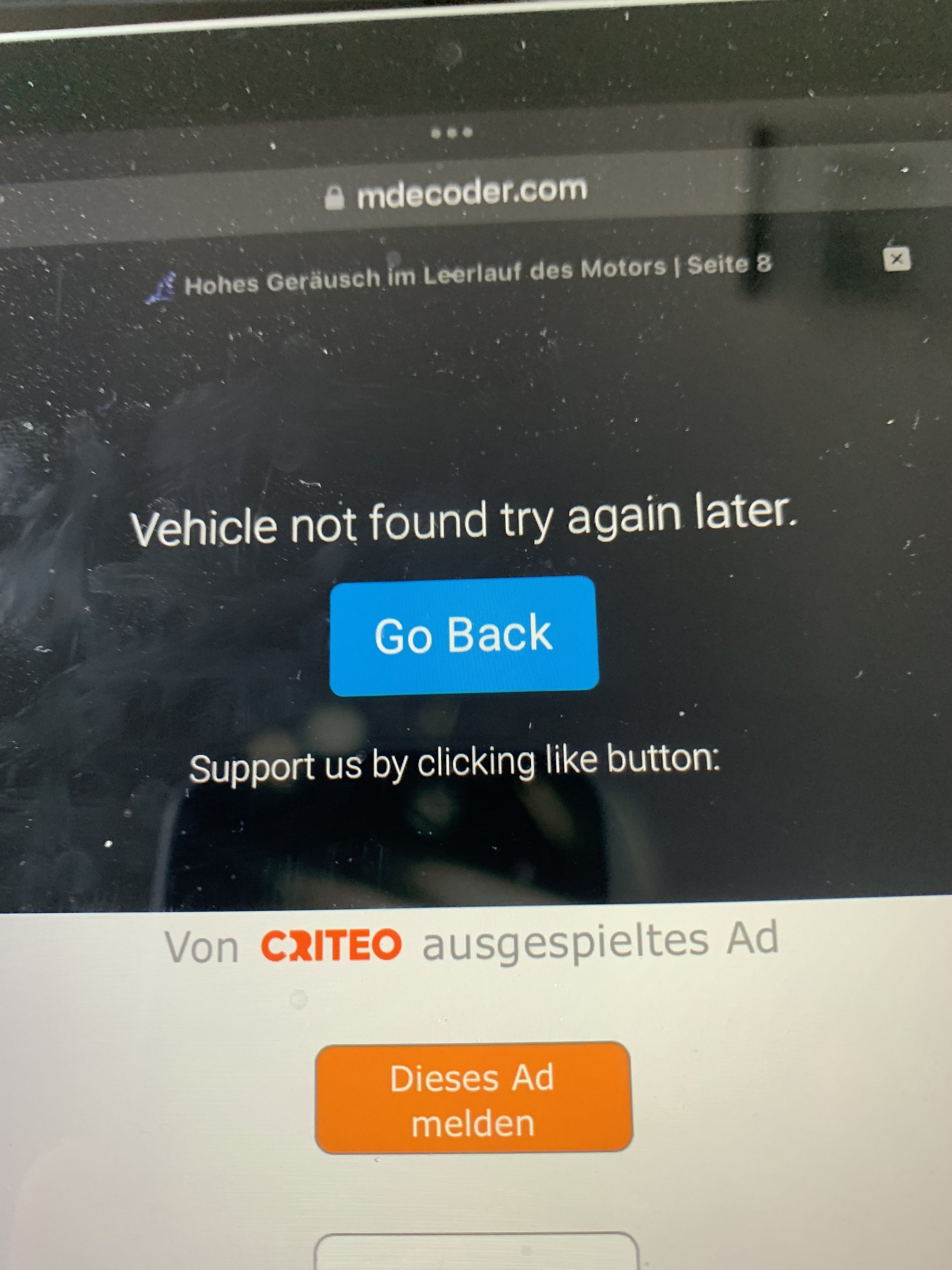

Diskutiere Hohes Geräusch im Leerlauf des Motors im R 1250 GS und R 1250 GS Adventure Forum im Bereich Motorrad Modelle; Das funktioniert nicht in A

Funktioniert bei mir auch nicht.
Kommt "Fahrzeug wurde nicht gefunden"

Bei meiner VIN kommt beim erwähnten VIN Decoder da auch nur "Vehicle not found".
Mir gehts genau so wie @PlatzHirsch - ich habe meine erst im Dez 23 bekommen per Transporter - ist noch im Winterschlaf.
Komisch, weiß nicht, was es jetzt mit "Austria" zu tun hat.
Wenn ich meine Fahrgestell-Nr. eintrage, kommen sofort meine Daten.
