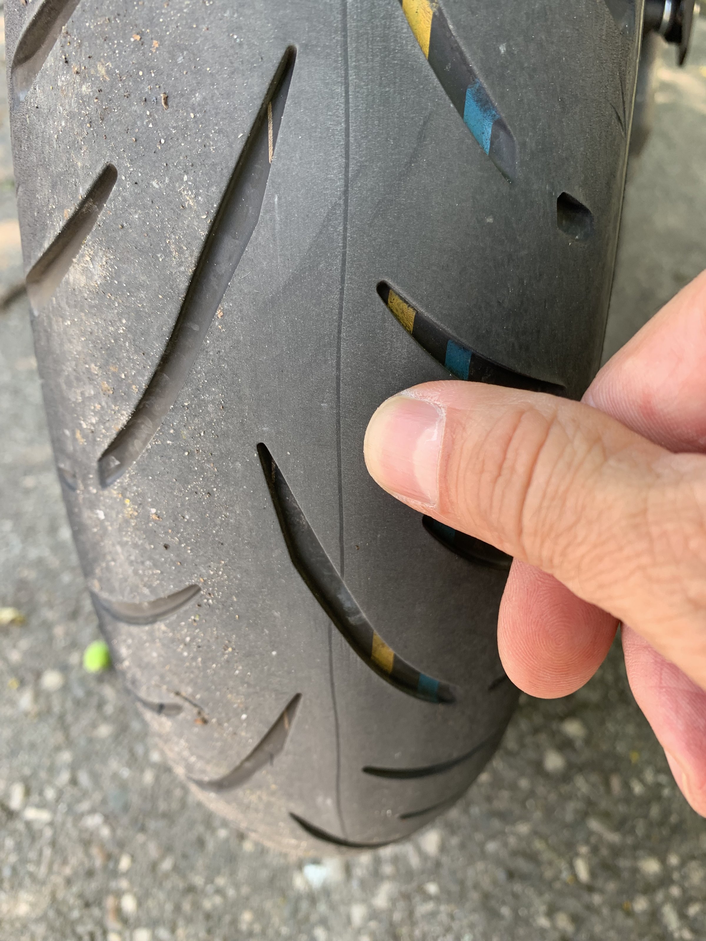

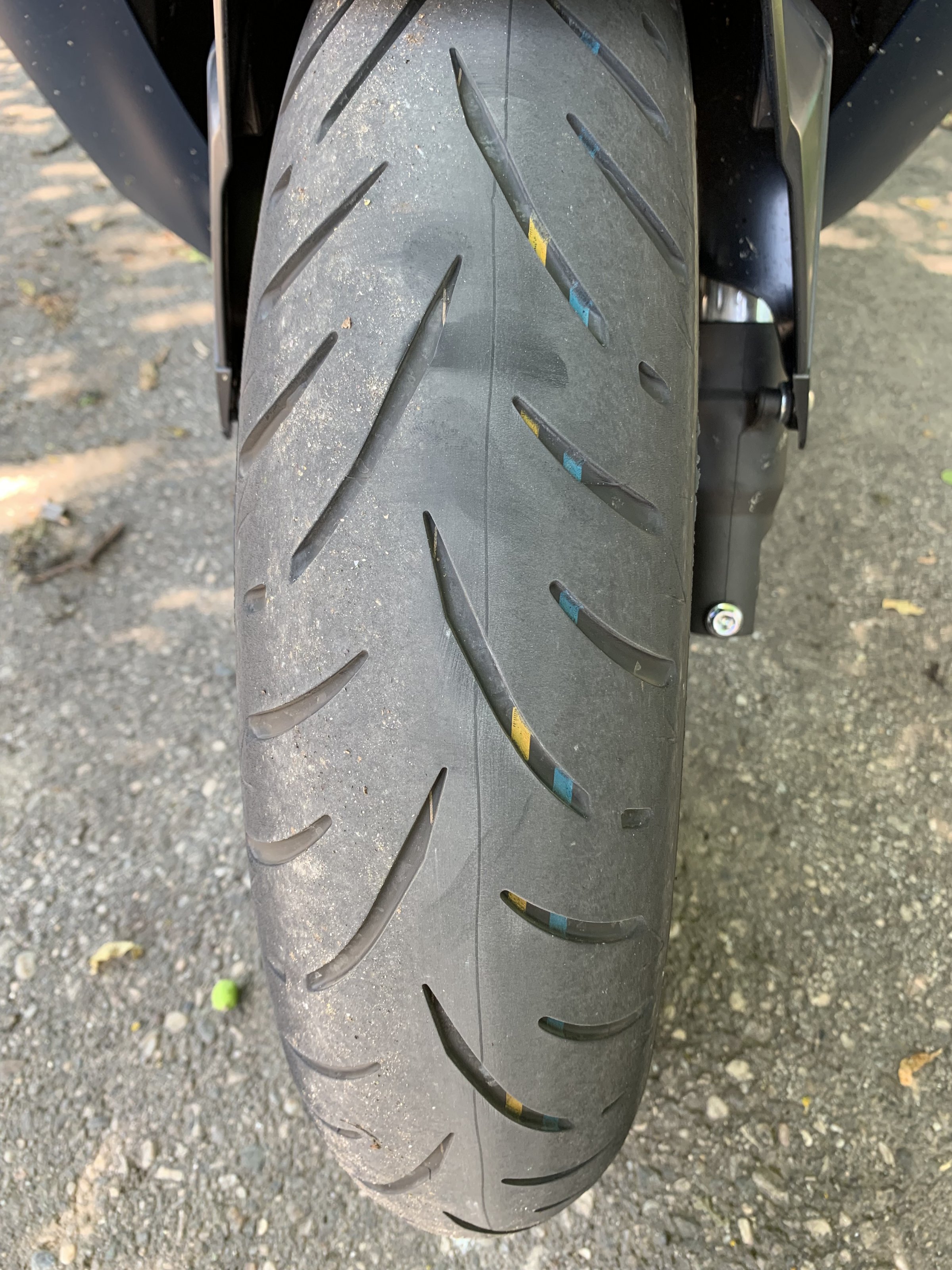

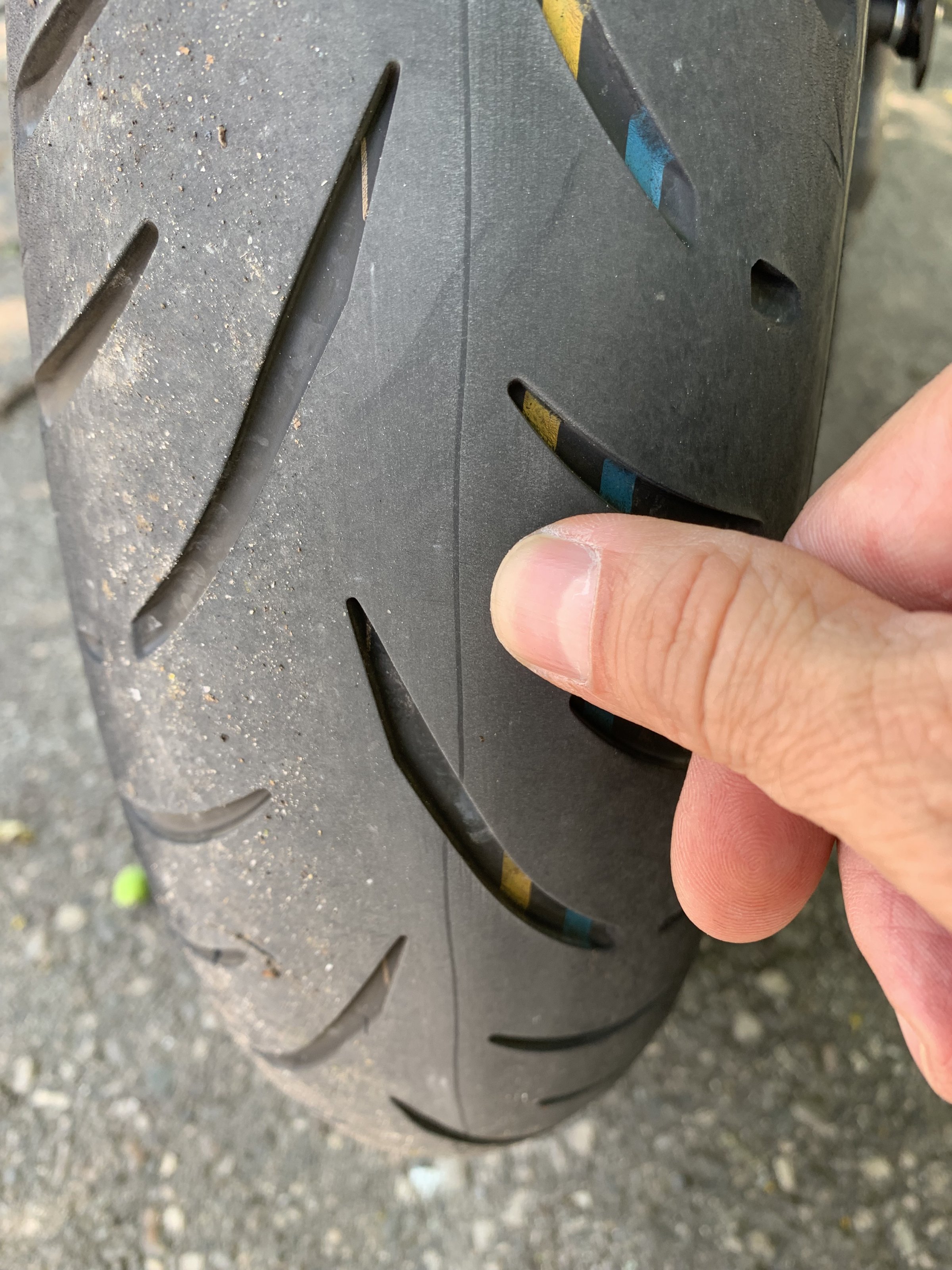

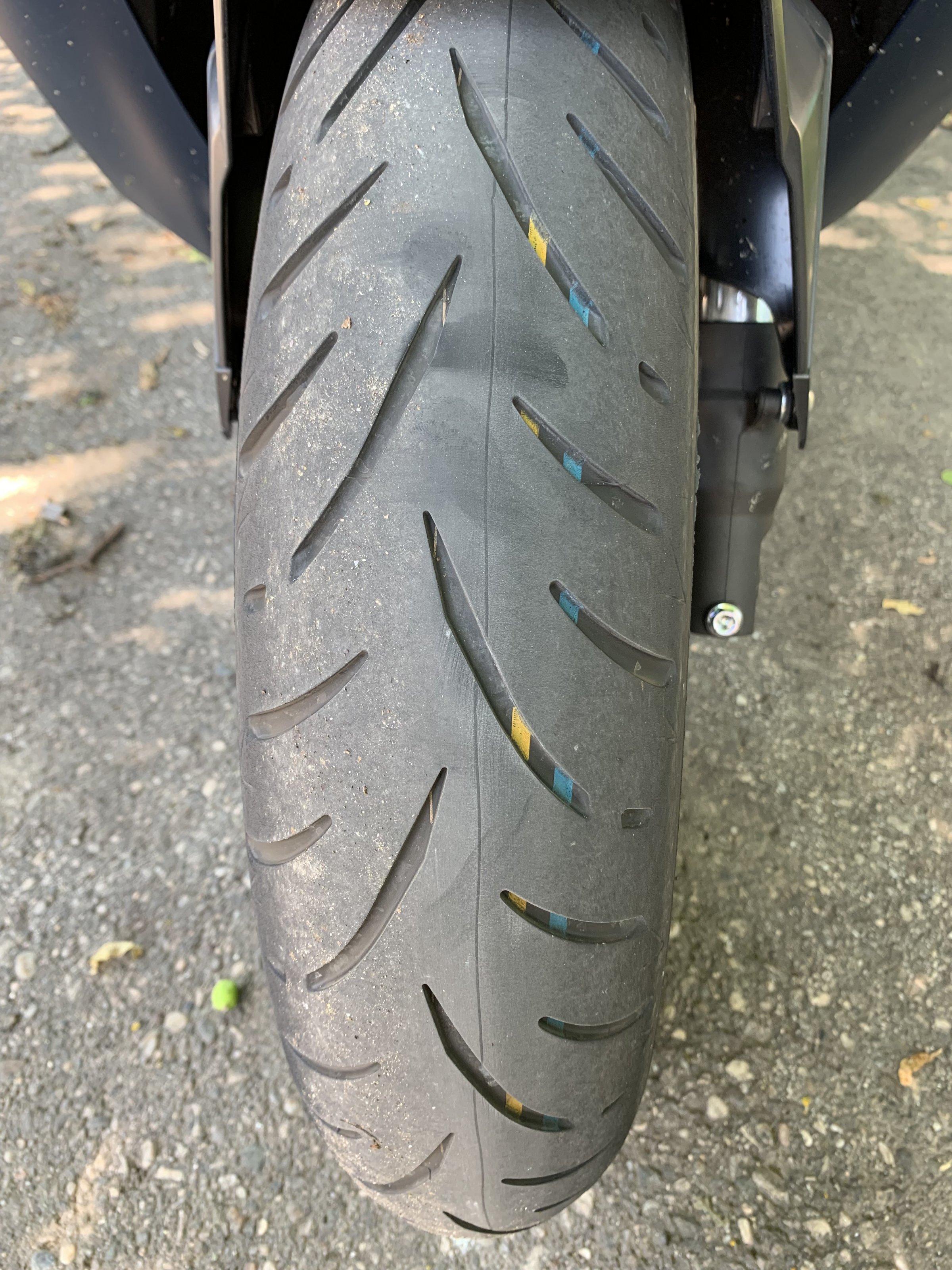

Sieht nach einer Spur vom Herstellungsprozess aus. Ich würde das mal weiter beobachten, wenn der Reifen keine Luft verliert ist alles ok.

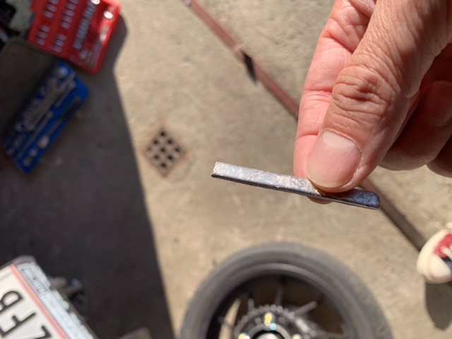

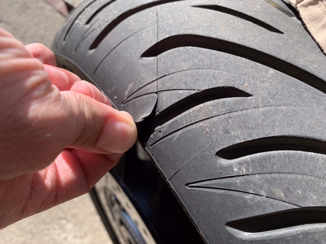

hab ich mir auch gedacht, mal sehen wie sich das entwickelt wenn er mehr abgefahren ist. Hat erst 1500km drauf. auf der smcr war auch ein Bridgestone als Erstbereifung drauf, kann mich aber nicht erinnern so etwas gesehen zu haben. War aber auch ein anderes Modell.

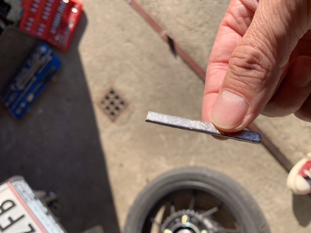

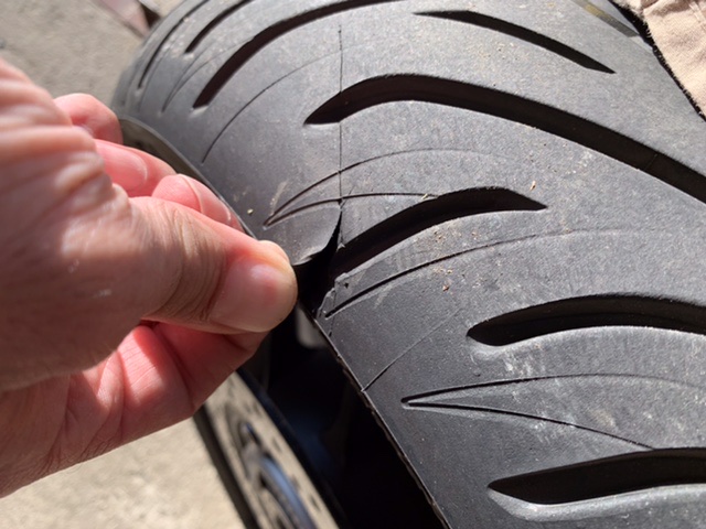

Vielleicht hab ich schon Paranoia, beim Hinterrad hatte ich nach 600km einen langen Schnitt an der Kante und Zuhause dann auch noch, gleich in der Nähe, zusätzlich einen 5cm langen Metallstift im Reifen….. wenns mal läuft :unsure:

an der Honda ist ein Bridgestone als Serienbereifung aufgezogen, und da ist mir heute dieser "Dehnungsstreifen" aufgefallen. läuft komplett um den ganzen Reifen. Ist das typisch für die Marke oder sollte ich beim Händler nachfragen? Was sagt ihr dazu?
Gut, dass der Streifen da ist, der sorgt dafür, dass ein moderner Silika-Reifen seine statische Elektrizität ableiten kann (kein Scherz). Bei früheren Reifen mit (höherem) Rußanteil war das nicht nötig.
hatten bei mir die letzten 2 Vorderreifen vom BT A41 auf der 750er GS auch.
Scheint also "normal" zu sein.
Dachte anfangs das fährt sich eventuell weg, blieb aber bis zum Ende.
