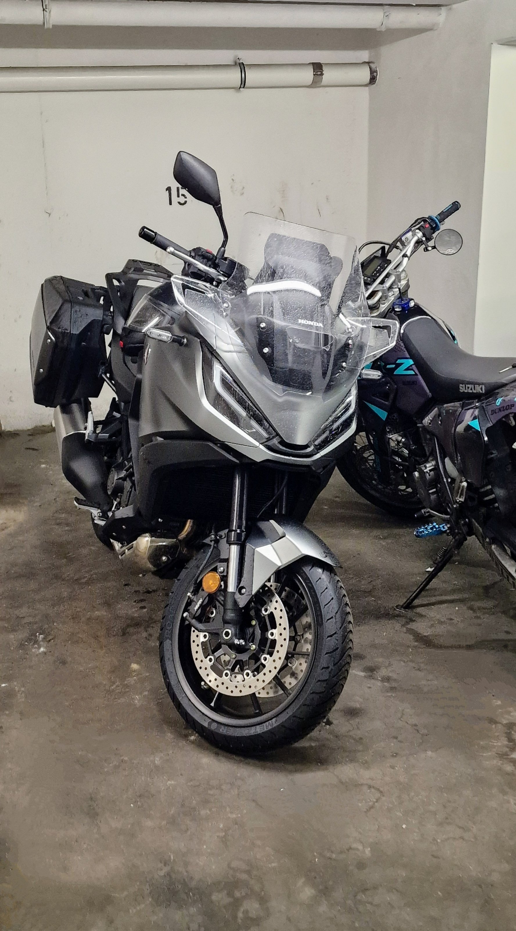

Meine NT steht in Woche 43 abholbereit beim Händler. Mir gefällt das Motorrad von Anfang an. Habe das Thema hier ja auch gestartet. Bin sie mehrmals gefahren und das Teil ging mir nicht aus dem Kopf. Mal sehen wie es ist, wenn sie da ist.

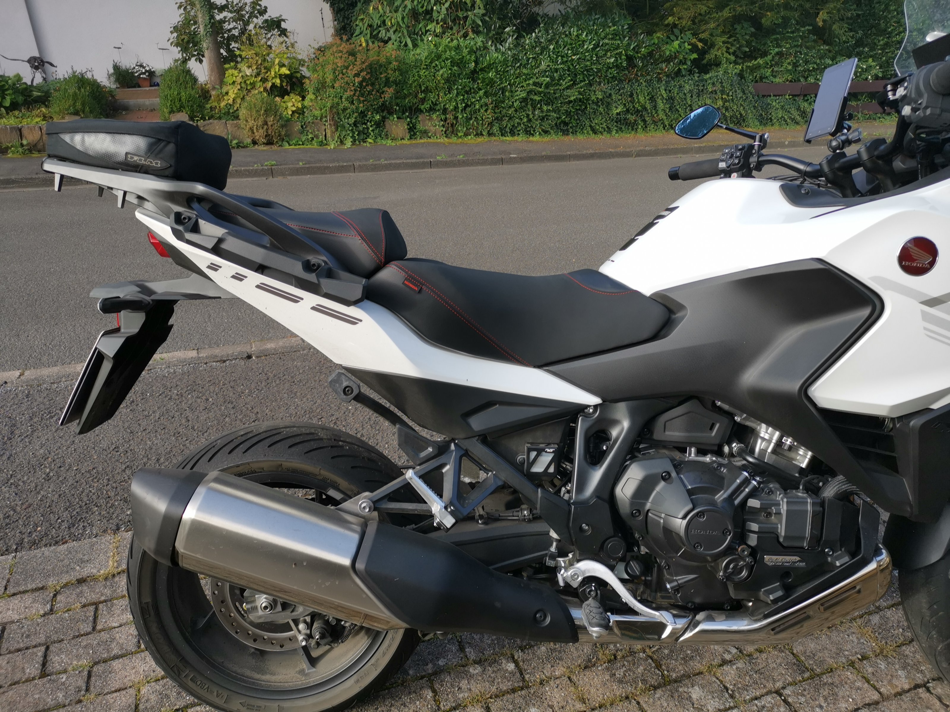

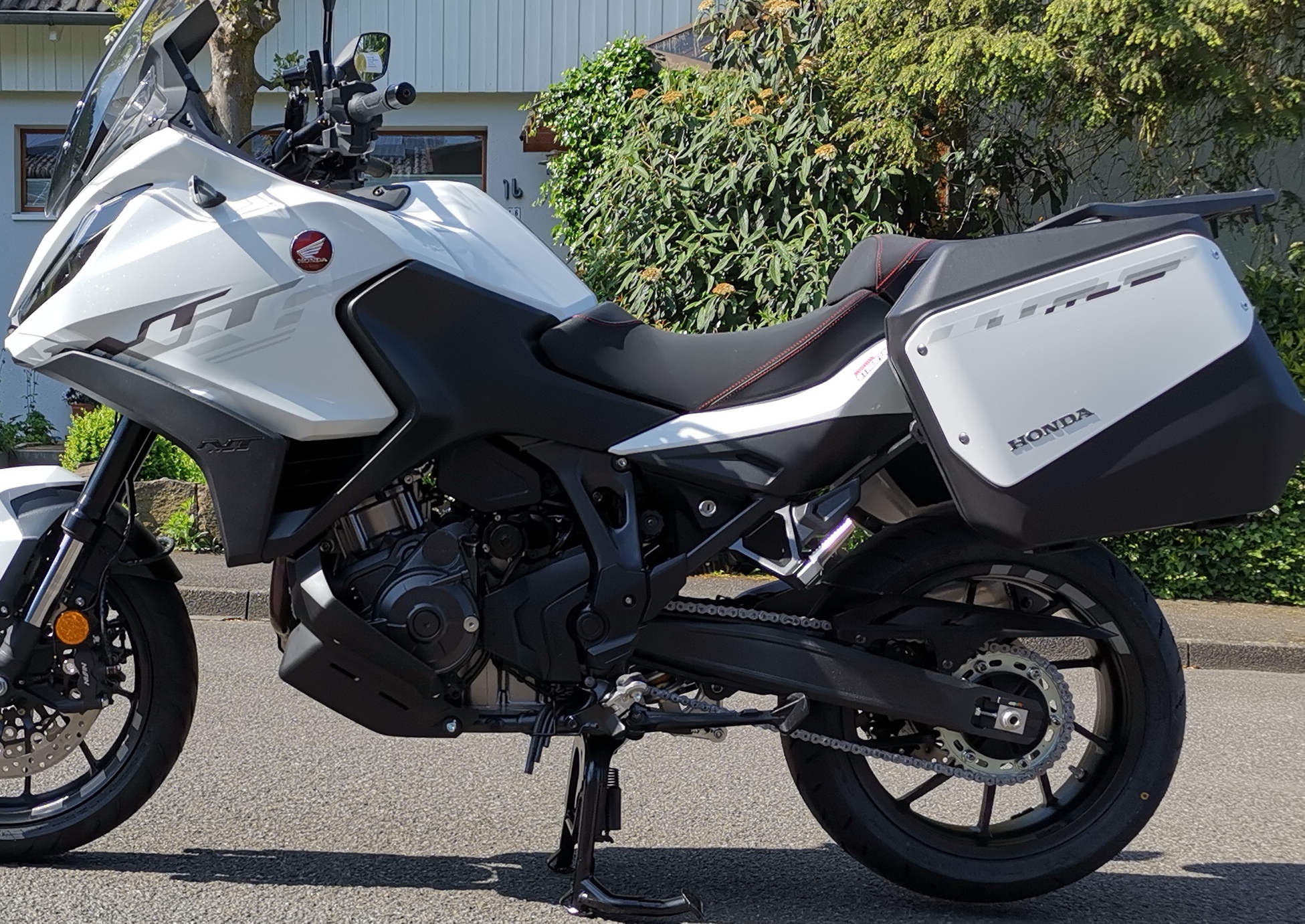

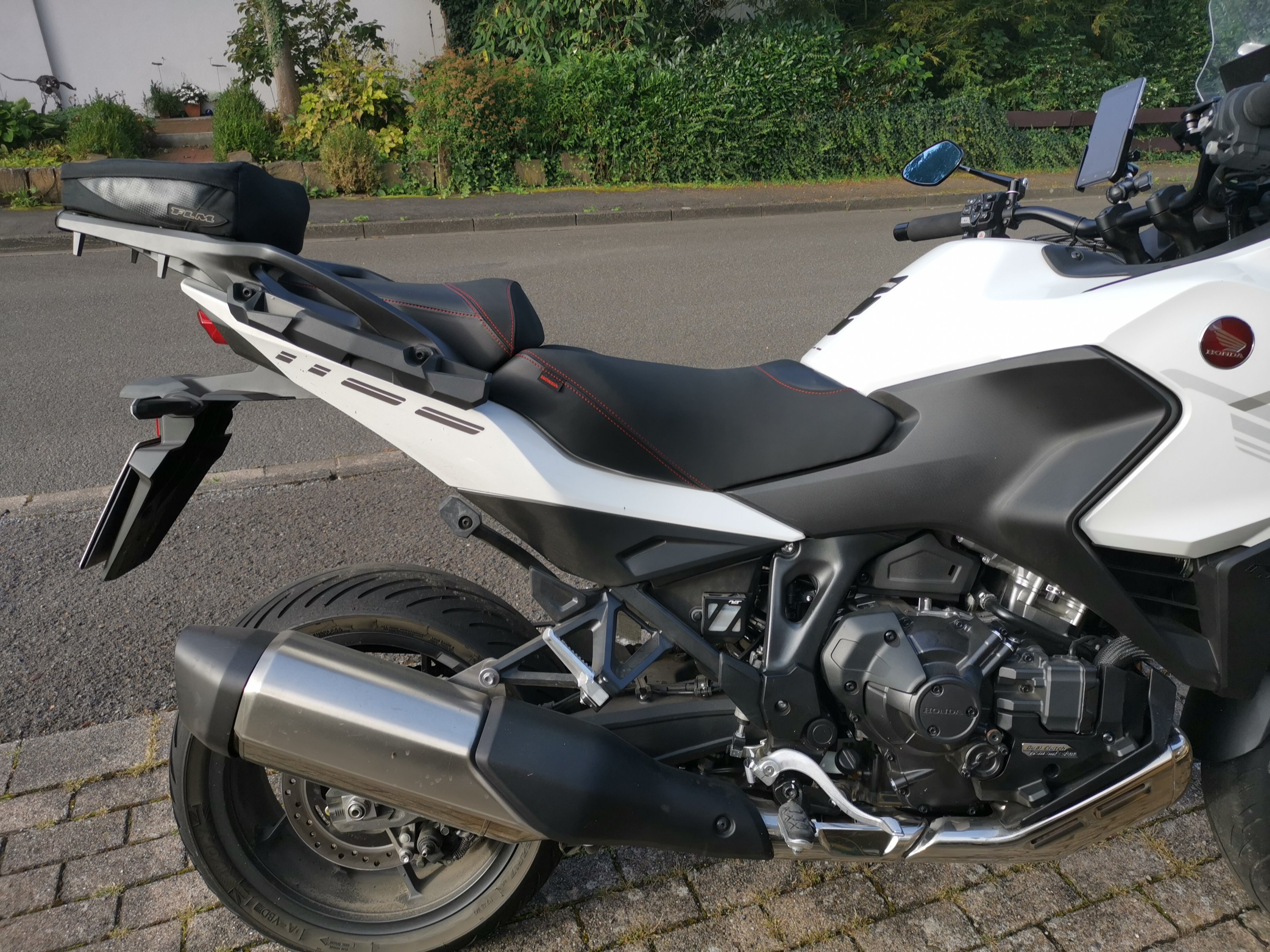

900 mm? Oha, das ist amtlich. Was hast du gemacht?
Keine Auswirkung auf den Kniewinkel:
Wilbers vorne und hinten, hinten +20mm, vorne Federbasis auf Maximum
Auswirkung auf Kniewinkel:
Die Kuhle der weichen Sitzbank beim Sattler mit straffem Polster begradigen lassen.
Vorher:
Nachher:

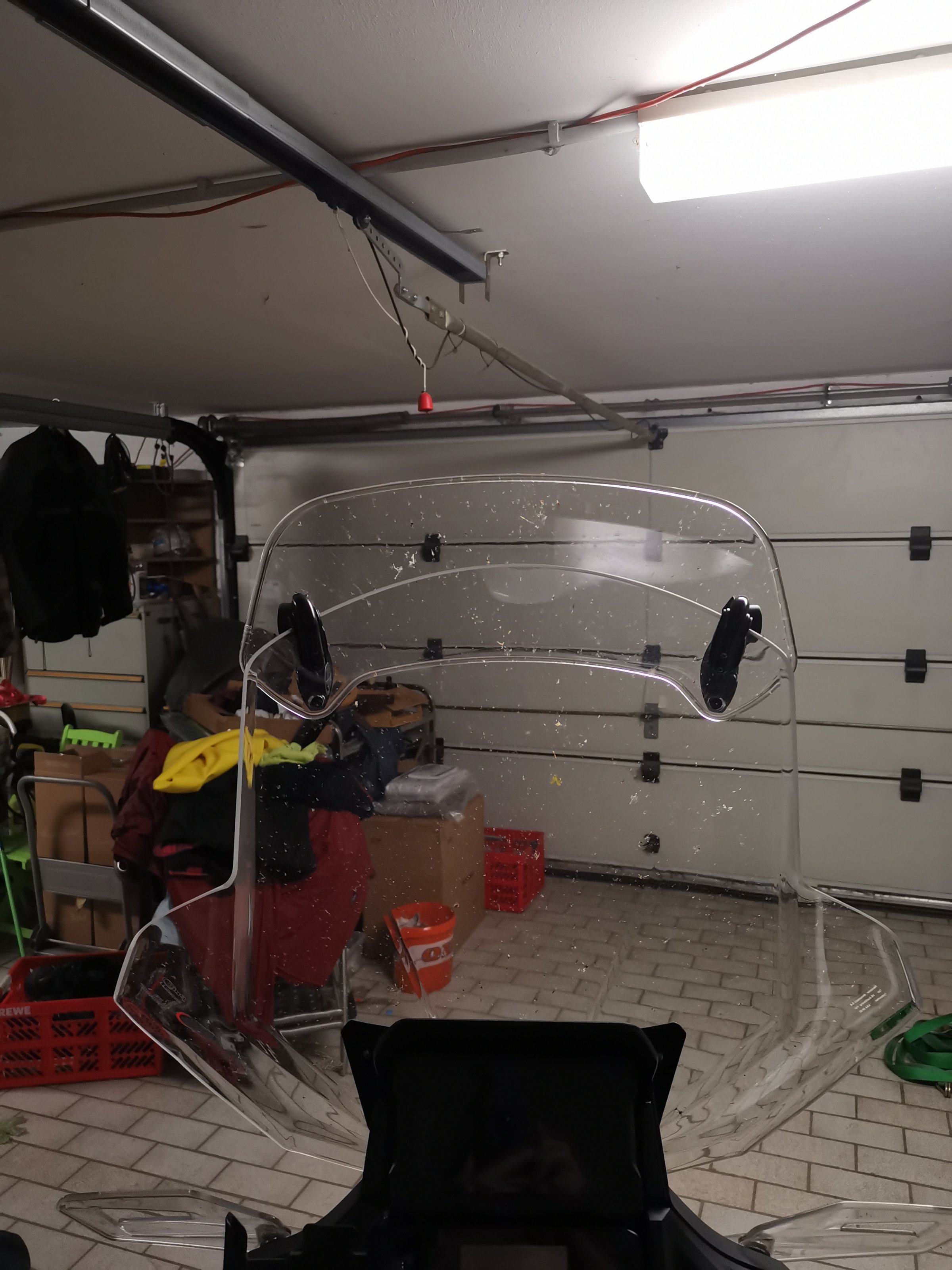

... für die NT würde ich sicher keine so hohe Scheibe bekommen wie an meiner GSA, dann müsste sie ganz runter. ...
Da bin ich nicht sicher.
Meine Puig Scheibe ist schon ordentlich, ich fahre sie in der Mittelstellung der 160mm Verstellweg.
In höchster Stellung sehe ich erst in geschätzt 100m darüber.
Hier ein Foto in höchster Position, Objektiv auf Höhe der Augen. Da schaue ich voll durch den Spoiler, der zum Testen drauf ist. Ich fahre die Scheibe 8-12 cm tiefer.
Den Spoiler werde ich wohl weiter verwenden, aber tiefer setzen, so dass er in Ruheposition mit der Oberkante der Scheibe abschließt.
Windgeräusche sind bei mir so gering, das ich mit offenem Helm bei 160 gesprochenen Text gut verstehen kann.
