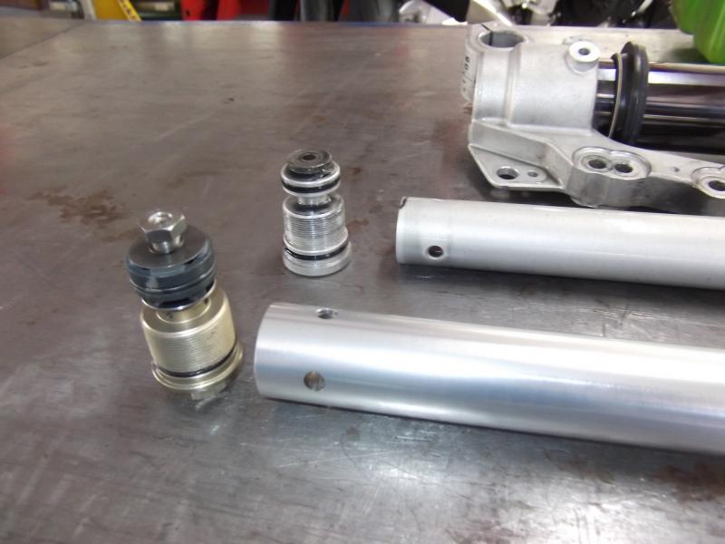

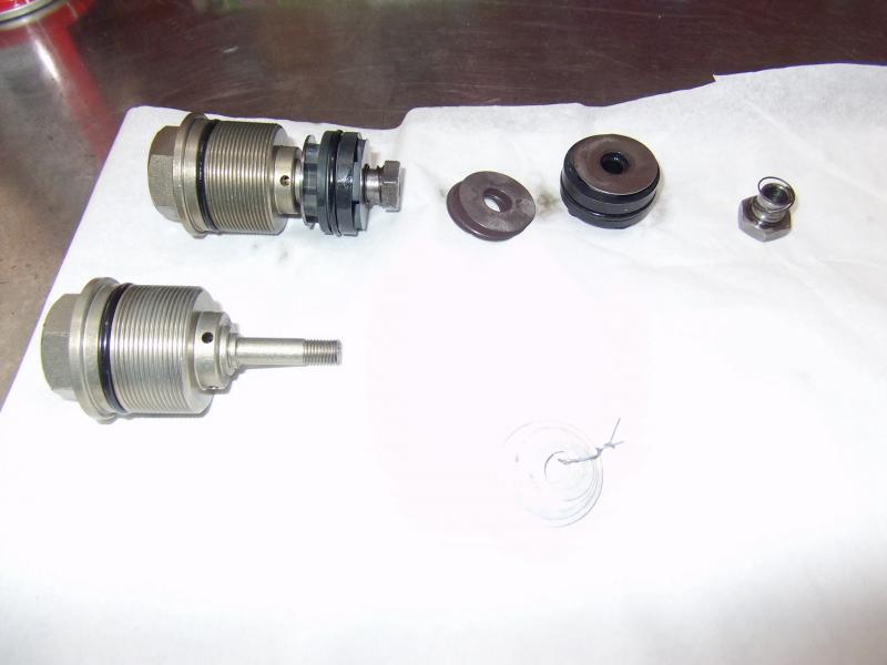

... links ist die Druckstufendämpfung drin, die kann beim ausfedern garnicht dämpfen, das ist schon richtig so.
rechts hast du die Zugstufendämpfung drin ...

Also...
ich habe mal in den Teilekatalog geschaut und siehe da, in allen dreien sind die selben Federn drin. (Bin auch verwundert, da die Xch z.B. 50kg leichter ist.)
Aber die Dämpfereinheiten sind nirgends untereinander gleich. Weder zwischen der HP2 und der Xch, bei denen natürlich rechts und links auch noch unterschiedlich sind und schon gar nicht zur 800er, die ansonsten eine symetrische Bestückung hat.
Wer noch mehr Lust hat, weitere Zahlen auswendig zu lernen :eek:, klickt sich hier frei,......Spaß dabei! ;) :D :
Die Dämpfer:
HP2 Xch 800GS
Die Federn:
HP2 Xch 800GS

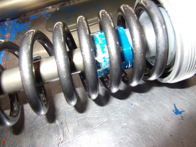

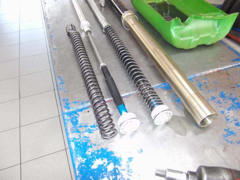

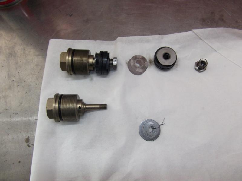

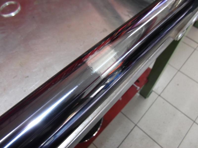

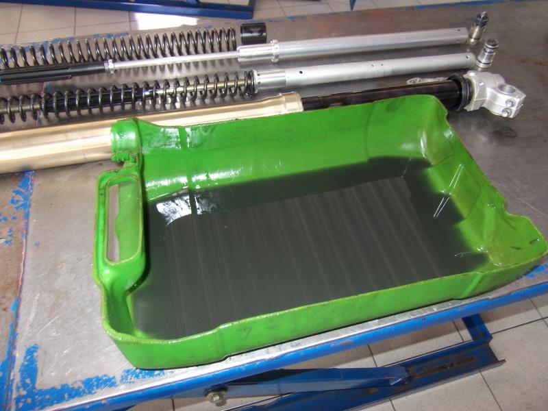

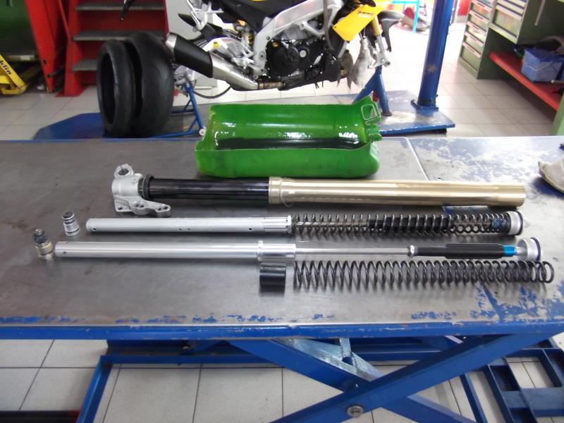

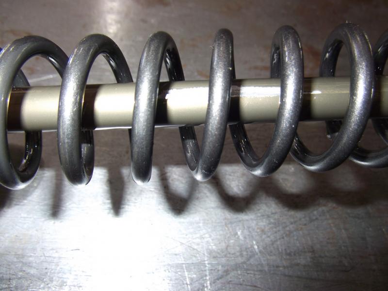

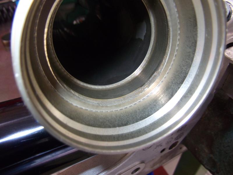

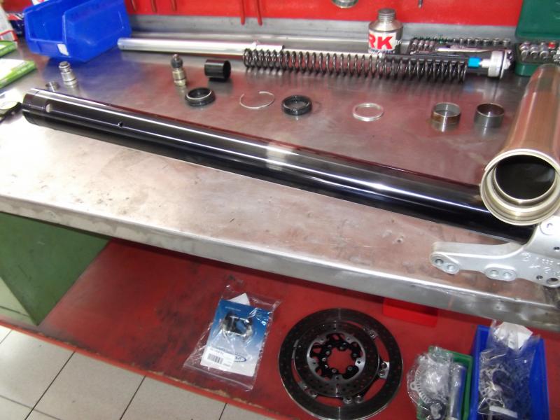

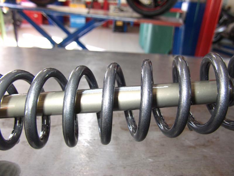

Bilder 1
Tschau
Nun die gewünschten und zugesagte Bilder des Gabelsetups!
Technische Fragen kann ich nicht beantworten, bin Laie!
Nur soviel: Der Erstbesitzer (ich bin der Drittbesitzer) hat beim Einbau der Wilbers-Federn ordentlich gemurkst (Bild 5). Eine Feder ist sogar verbogen.
Zum Glück beschränkt sich der Schaden auf optische Auswirkungen, technische Auswirkungen liegen noch nicht vor.
Die Freaks unter uns können das Gezeigte auch selbstständig interpretieren.
Bilder 1
