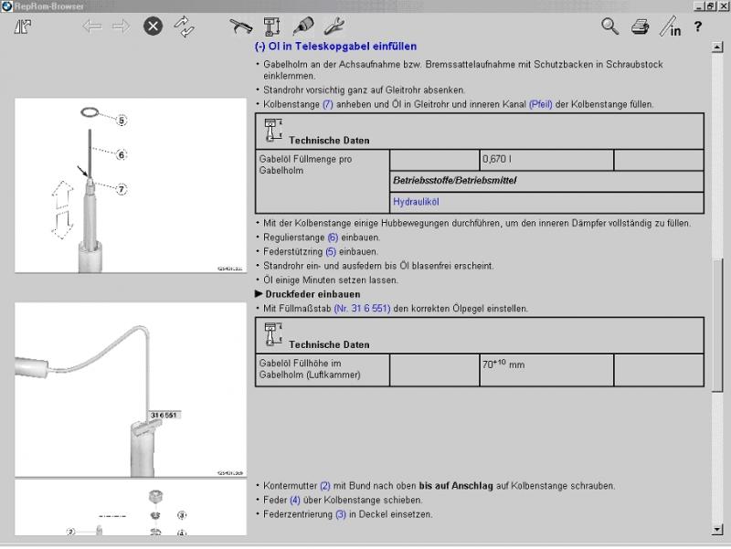

Kann mal jemand etwas zum Thema Öl füllen sagen, bin mir da jetzt echt unsicher und meine Rep-Rom ist nicht lesbar, kotz! :confused:
copy von Rep Rom will nicht klappen.
Hab das nicht mehr so genau im Kopf, aber habe die 670ml eingefüllt (ohne Feder) und das Luftpolster dann mit einer Einwegspritze und 70mm Schlauch geprüft. Die restlichen Infos (ein-oder ausgefedert?) müssten sich beim Basteln selber ergeben.
Was die Feinheiten der Einstellung betrifft, kann Dir wohl nur ein Gabelspezi weiterhelfen, oder viel tüfteln.
