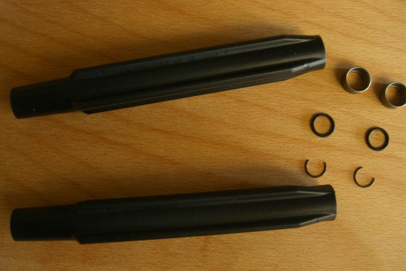

vielen Dank für die Bilder - Auf dem ersten schaut es so aus, als hätte es Dir den Sicherungsring (den aus der Gabelklapper-Umtauschaktion) schon zerhauen, denn die Federführung müsste oben sitzen und ist eben mit diesem Nutfederring gegen Verrutschen gesichert.
Das die blau eloxierte Mutter etwas leidet, wenn man nicht mit einem flachen Schlüssel vorsichtig dran geht, kann ich verstehen - aber von Murks kann man da eigentlich nicht sprechen - man sieht sie ja meistens nicht.
Wie kann man denn eine Tragfeder verbiegen - bzw. über die Streckgrenze hinaus verformen?
Ich bin mal auf Deinen Fahrbericht gespannt - ich halte dieses Gabelupgrade für das beste in Bezug auf Preis/Leistung, wenn man schon mal etwas investieren will.
Hast Du jetzt die vollen 300mm Federweg, mit der neuen Aluhülse, auf der sich die Feder abstützt ?

insgesamt schon ein tolles Teil, was BMW da verbaut hat, bei dir ist auch die Beschichtung vom Tauchrohr abgeschliffen (war bei mir nach 3000km schon so -> Garantie)
stef24
Haha, könnte ja mal bei BMW anfragen wegen der abgeschliffenen Tauchrohrbeschichtung...
Neenee, solange die Funktion gewährleistet ist, tut's das Teil. Ich vertraue da der Aussage meines Händlers, der keine Bedenken zeigte, die tauchrohre weiter zu verwenden.
Alles andere kostet nur, bin belehrt, kein Interesse an weiteren Experimenten zulasten meines Portemonnaies :eek:.
Wie man die Feder derat verformt, weiss ich auch nicht :confused:.

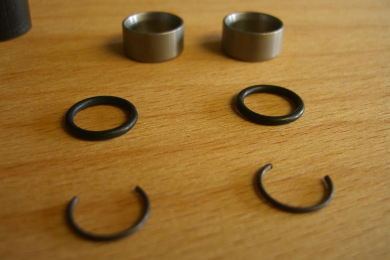

Welche Teile beinhaltete das Gabelupgrade welches seinerzeit von BMW durchgeführt? Waren es nur die Federführungen und die neuen Sicherungsclips?
Woran kann ich an der Zerlegten Gabel erkennen, ob das Update durchgeführt wurde? Haben die neuen Federführungen evtl. eine Kennzeichnung?

ich habe damals das Update der Gabel selber durchgeführt. Die Teile wurden von BMW übernommen, und die gibt es heute noch dort zu beziehen.
Ist keine große Sache......

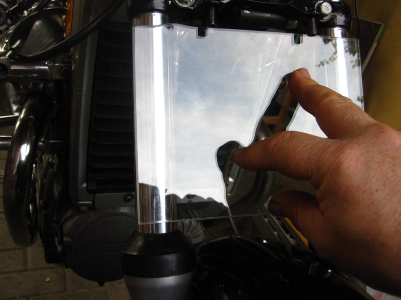

hast Du mal geprüft ob deine Gabelbrücke nicht exakt gefertigt ist bzw. Deine Gabel verdreht ist.
Ich mache das immer mit einen Glasplatte an den unteren Tauchrohren (ist ja bei der HP2 eine Upsidedown), siehe Bild, die Glasplatte darf nicht kippeln
