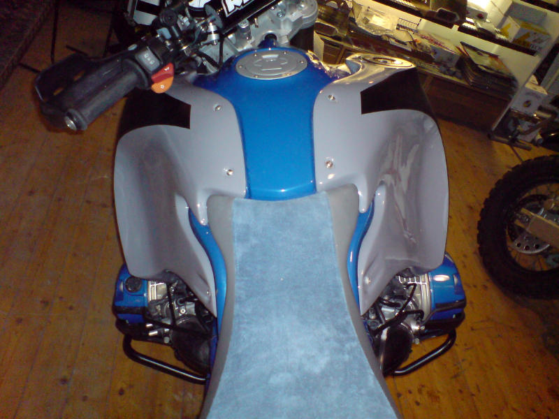

Du unterschätzt meine Faulheit!
Und wie Du aus den Bildern ersehen kannst hat der Zusatztank seinen eigenen Einfüllstutzen. (Zumindest hab ich das so im Kopf.)

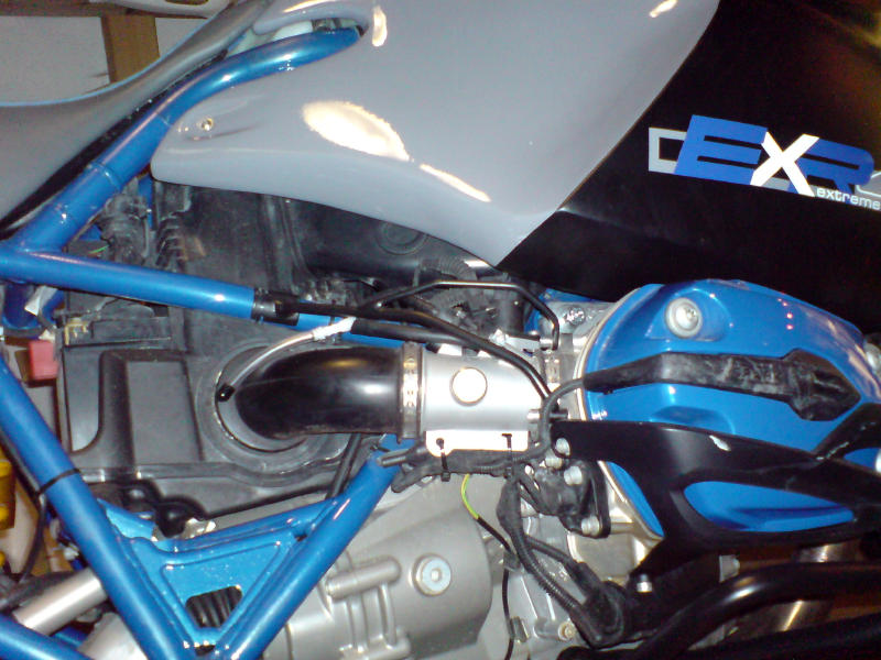

@1140,
Der Zus.Tank wird über den org.Tank befüllt.Außerdem erfordert er einige
Stutzen, die Löcher in den org.Tank
vorraussetzen.

Ich hab ihn auch schon mit separatem Einfüllstutzen gesehen. Wäre ja kein Problem und läge auf der Hand. Das Befüllen ginge ruckzuck. Aber Du hast recht, natürlich muss ein Loch in den Originaltank. Mal sehen. Und dann wäre da immer noch der TÜV.

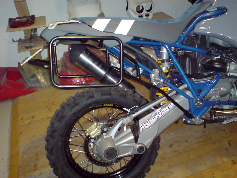

Ampertiger schrieb:
im übrigen wirds bei African Queens noch dauern, das "Foto" ist ne Retusche und der Tank existiert wohl noch in deren Köpfen.
also bei den angedachten Preisen ersteiger ich mir für 10 euro 2 Stück 5LtrKanister und mach die auf den Koffern fest.
für das gesparte Geld mach ich dann gleich mal 14 Tage urlaub
interessant ist der Gepäckträger obwohl mir die Kofferhalter etwas weit hinten angebracht erscheinen??
Gruß Markus

Kofferträger....
Gruß Markus
Da bin ich Deiner Meinung.
Die könnten gut noch 10cm weiter nach vorne! Bei voller Beladung wäre die aktuelle Pos. zwar wheeliefreundlich aber dem Einsatz im Gelände wohl weniger dienlich!
AmperTiger
AmperTiger
17.05.2007
38.856
Dahoam
Ja, sehe ich auch so. bei meinen Mopeds bisher war der Träger nie so weit hinten und auch oben montiert. viell täuscht da ein bischen die Perspektive, aber 10cm weiter vorne und 5cm weiter unten wären nicht verkehrt. die Oberkante Koffer sollte in etwa auf Höhe der Sitzbank liegen. dann paßt es.
Markus
AmperTiger
AmperTiger
17.05.2007
38.856
Dahoam
ah ja die Perspektive ist bischen anders. so wie es aussieht sind sie weit genug unten um die Koffer mit der Oberkante Sitzbank abschließen zu lassen, allerdings könnten sie doch kleines Stück weiter vor, sieht man an den Soziusrasten....
markus
mind
Habe ich....
markus
auch mit Ihm diskutiert und es war der Ansicht, das bei Verwendung der Originalrasten kein Platz mehr bliebe.
Ich habe vorgeschlagen, doch die beiden Rohre, Unterzug Heckrahmen und Abstützung des Kofferträgers, als Aufnahme für ne eigene Lösung zu nehmen.
mind
Ich denke...
...da kommt mit Sicherheit noch das "Eine oder Andere", weil ich mittlerweile den Eindruck habe, AQ geht, als kleinerer Anbieter, mit wesentlich mehr Akribie an das Thema heran, als die etablierten Hersteller/Lieferanten....:cool:

Beschichtung!
Peter schrieb:
Hi,
ich möchte meine Meinung:
"die eckigen Tanks passen opt.auch
gut dazu"
nicht revidieren, aber seither ich weiss, daß die Teile aus GFK sind.....naja.
Wenn die Beschichtung innen nicht
wirklich gut ist, gibts außen Blasen
und immer wieder Rückstände im Einspritzsystem.
Peter
....siehste, da war noch was!
Auf die Beschichtung angesprochen habe ich Stefan Jaspers natürlich auch.
Zum Einen verwies er mich auf die langjährige Erfahrung im Bau von Tanks aus diesem Material und zum Anderen erklärte er mir, das es, speziell für USA und Länder, welche einen rel. hohen Alkoholanteil im Sprit hätten, eine besondere Beschichtung für den Tank geben würde.
Desweiteren würde das Material es auch zulassen, evtl. Sonderwünsche des Kunden mit einfliessen zun lassen. (z.B. Protektoren an den exponierten Stellen)
Auf eine Leckage nach einem Sturz angesprochen, erklärte er mir, das es hierfür einen Repair-Kit gäbe, welcher es möglich machte, den Tank vor Ort zu reparieren und nach Rückkehr bei ihm wieder komplett aufarbeiten zu lassen.
So, ich denke, damit wäre zu dem Fass wohl Alles gesagt!
Ende der Durchsage!:D :cool:
