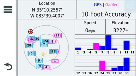

Da sollten aber dann andere Koordinaten erscheinen
W83 ist USA

Lade Garmin Express auf einem PC runter. Schließe den Navigator V per USB an den Rechner an. Starte Garmin Express und warte bis das Programm dir sagt, das es den Navigator V erkannt hat. Alles weitere an Updates usw. steht dann da.
Ob das allerdings in Belgien auch so läuft weiß ich nicht. Hier hat man jedenfalls damals mit dem Kauf des Geräts, ein lebenslanges Karten Update mitgekauft.
Wenn du sehen willst, ob du guten Empfang hast, dann drücke während des Satelliten suchen auf das Netz Symbol und das Navi springt in dieses Anzeige.
