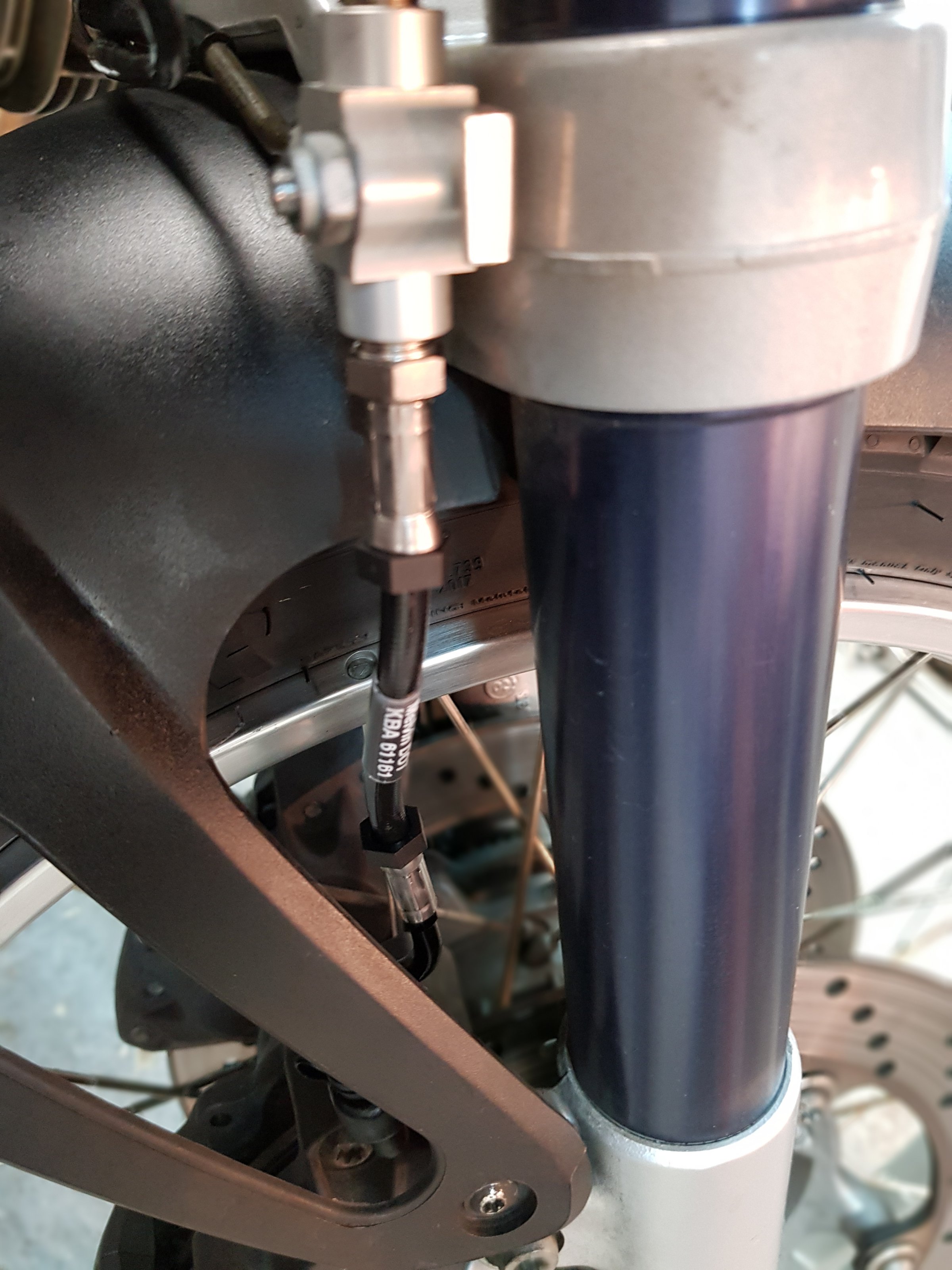

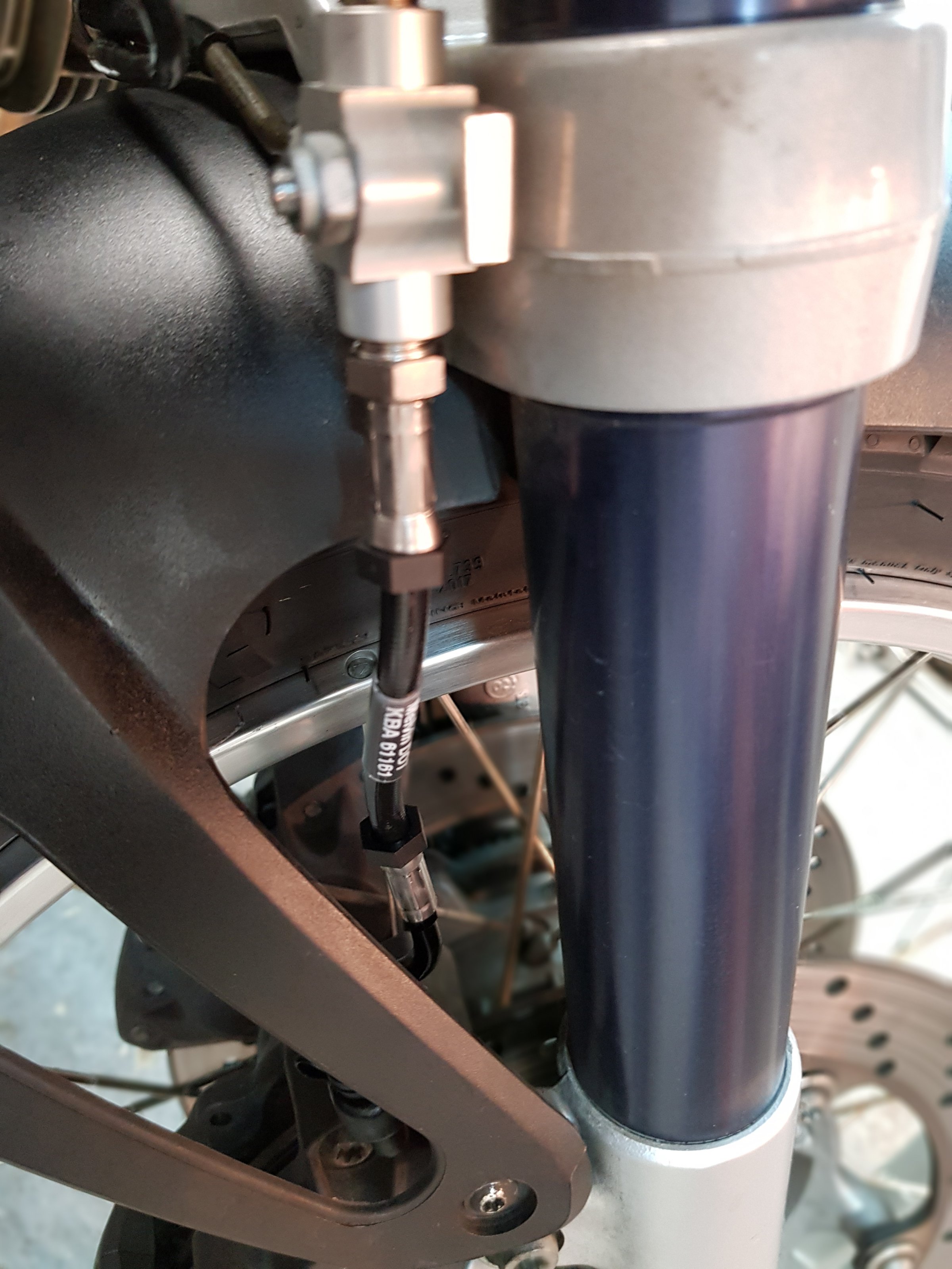

nachdem n Kumpel an seiner 1150er GS vo re ne Beule im Bremsschlauch gefunden hat...

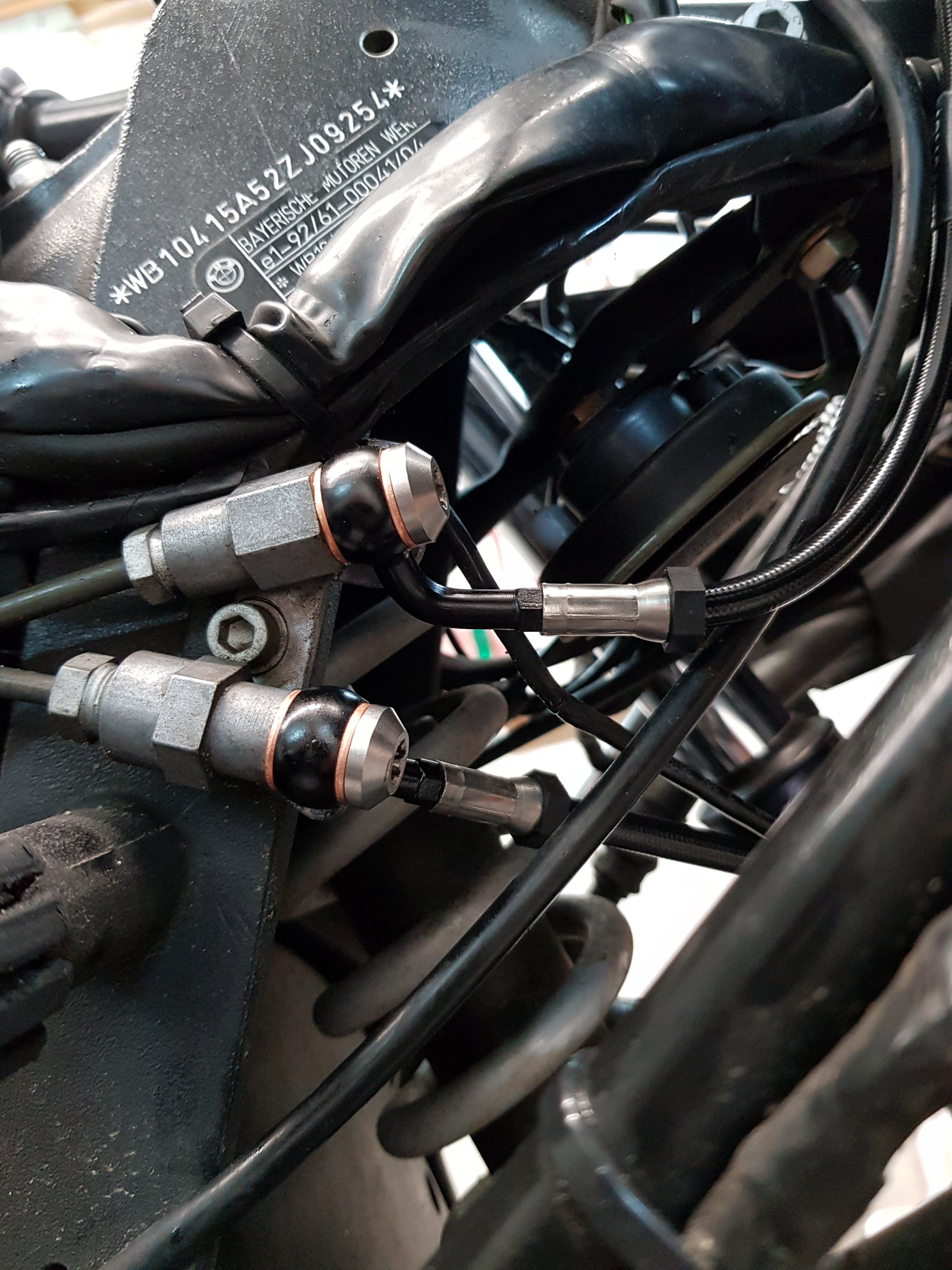

Satz Stahlflex

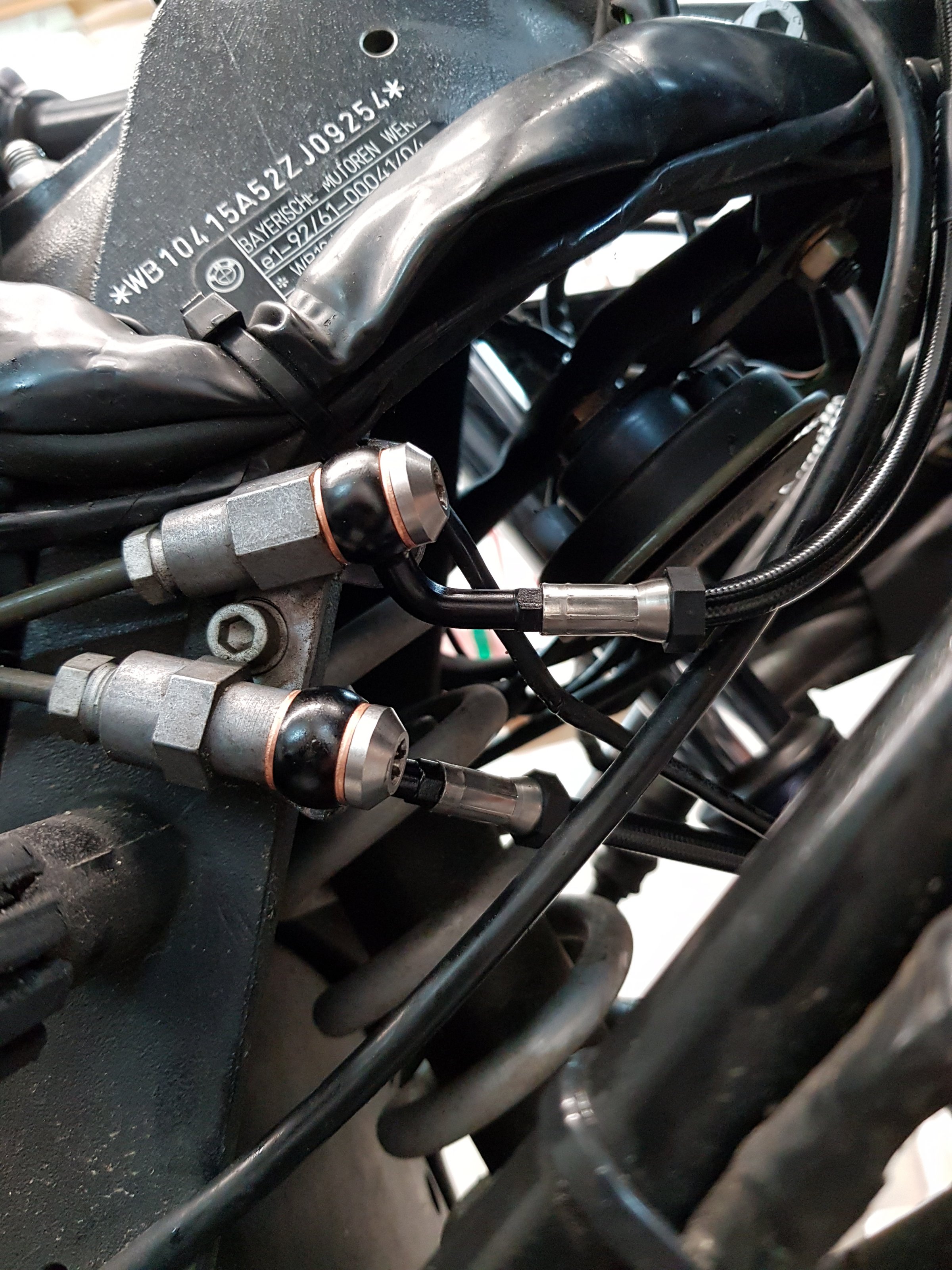

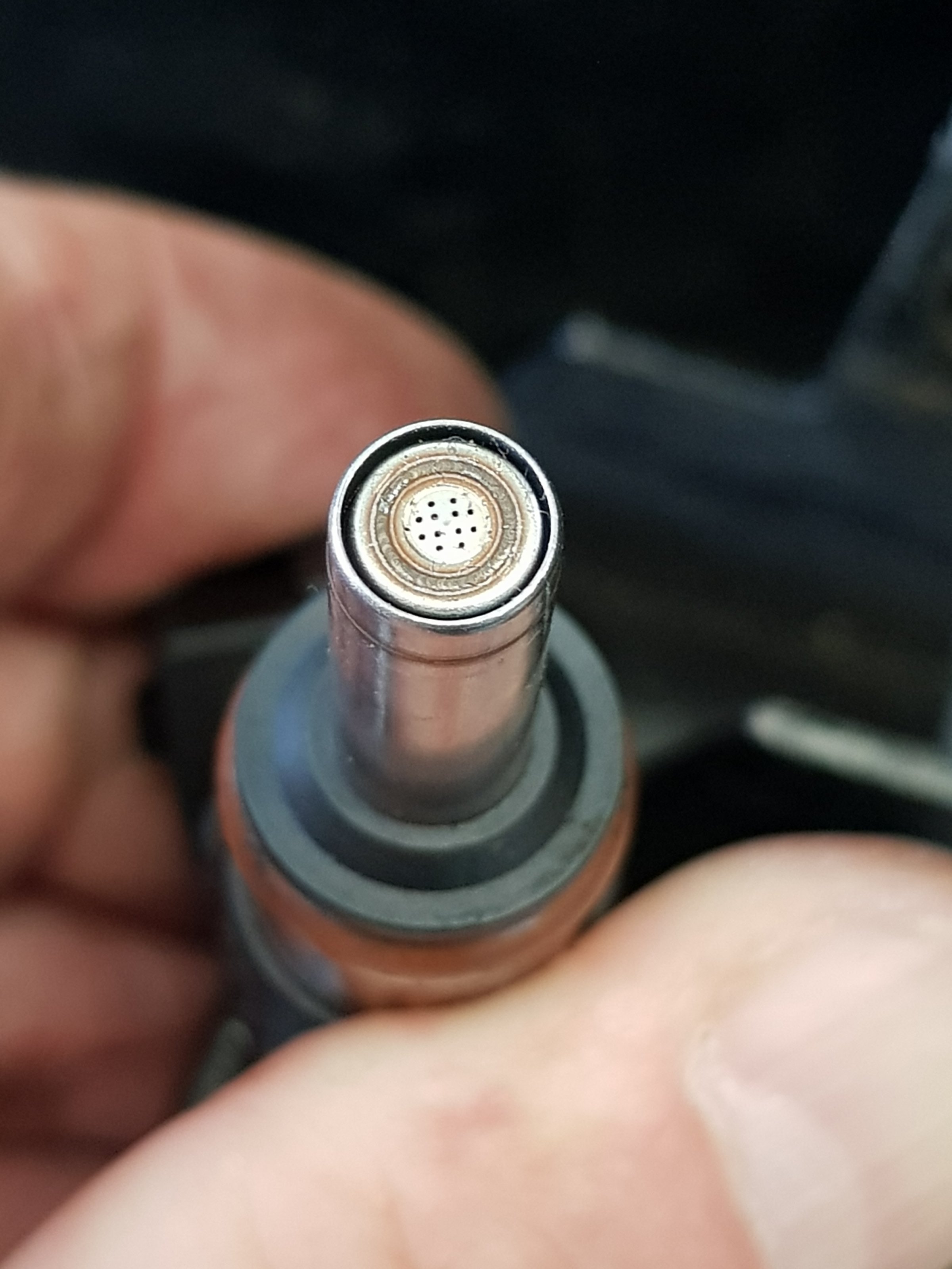

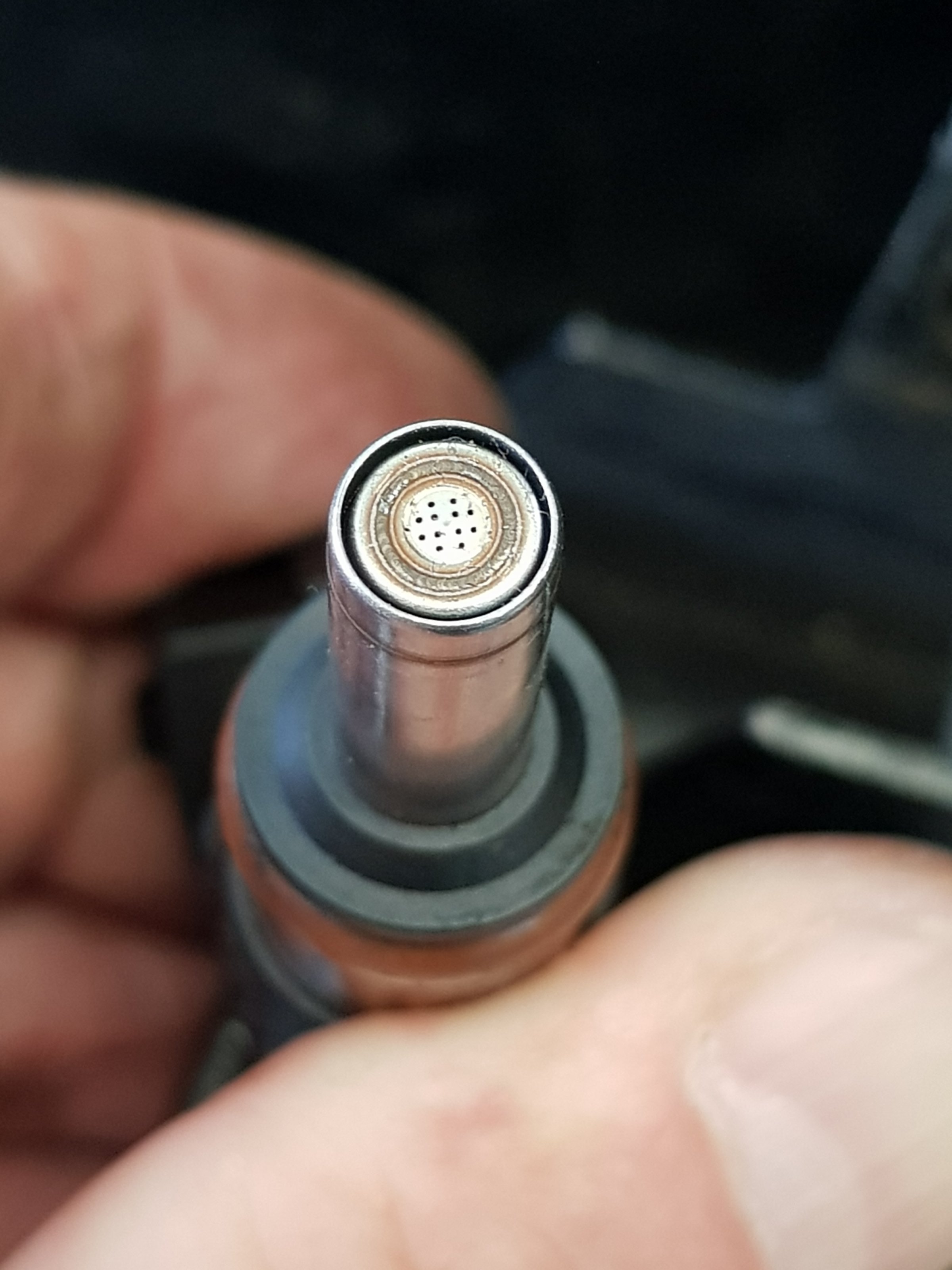

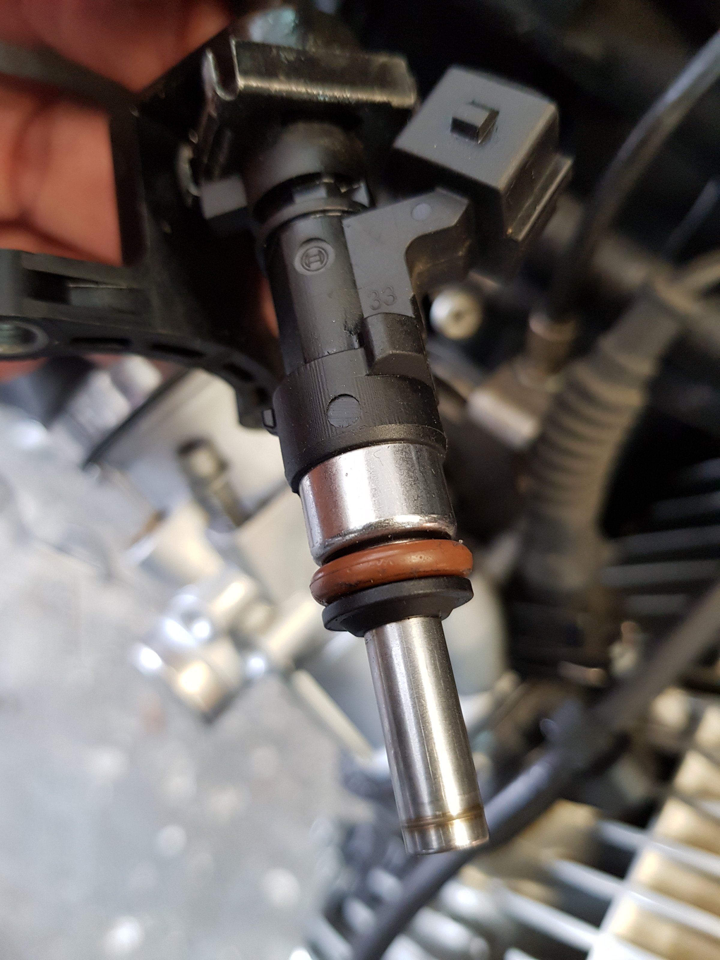

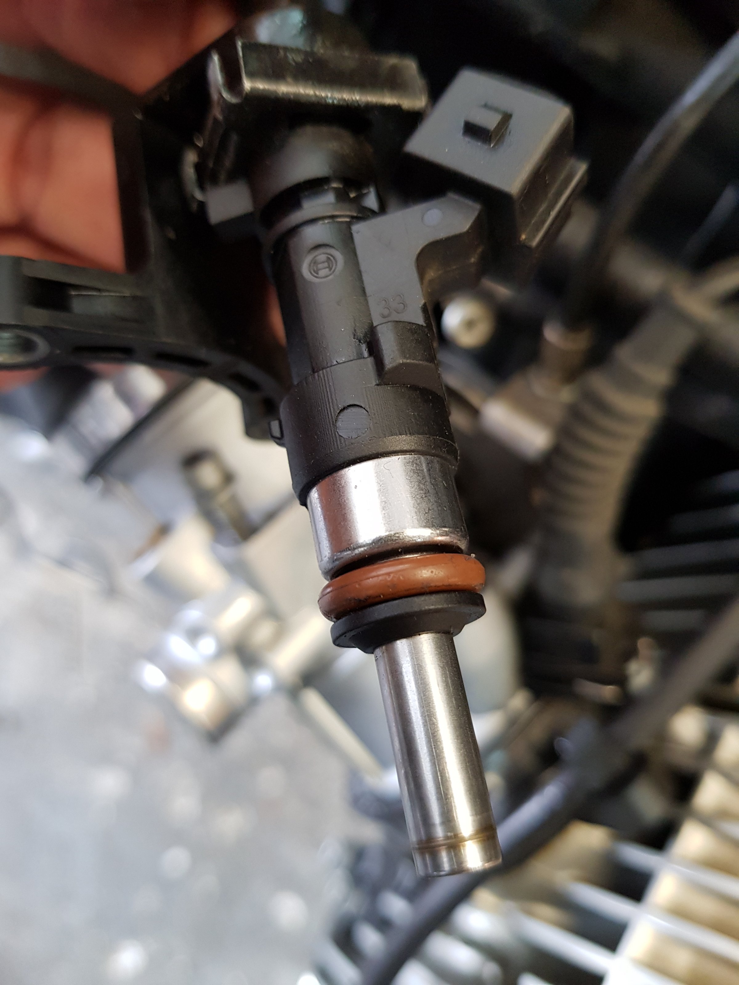

Satz 12 Loch getillt

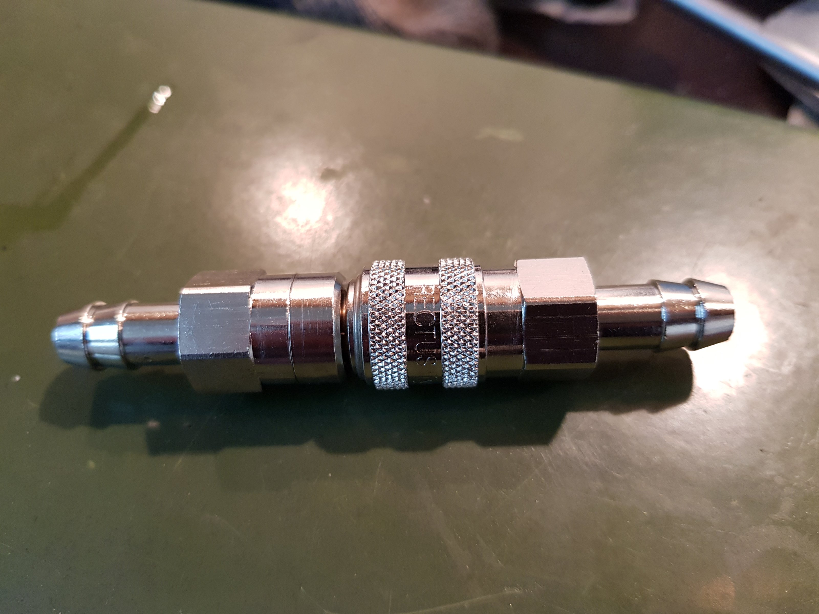

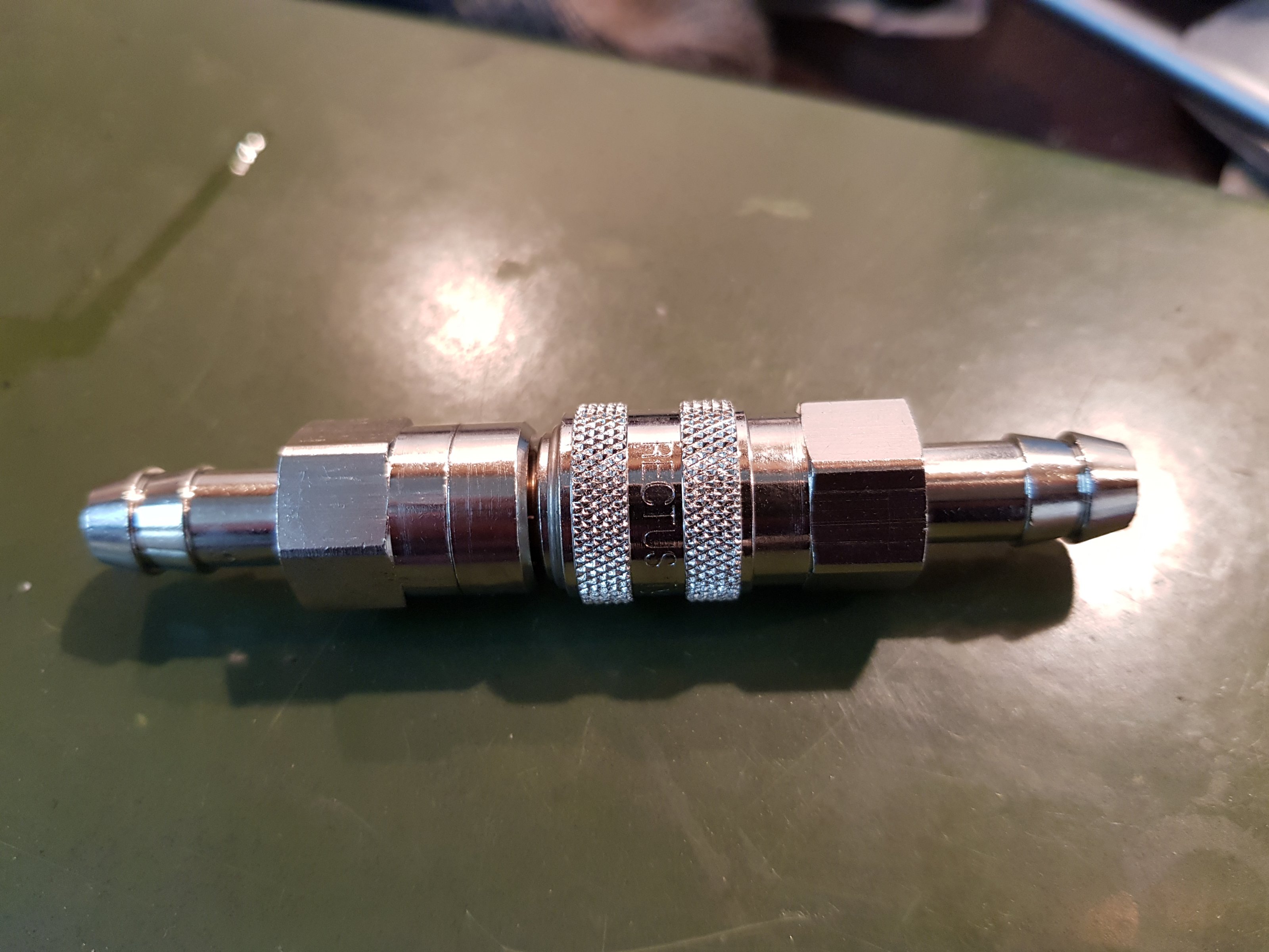

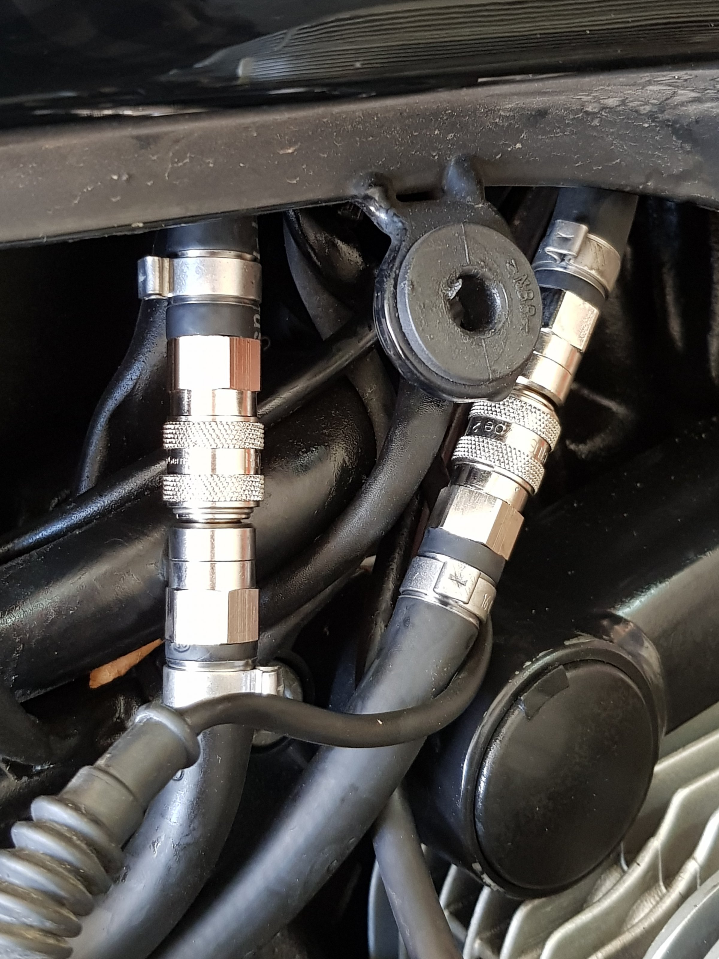

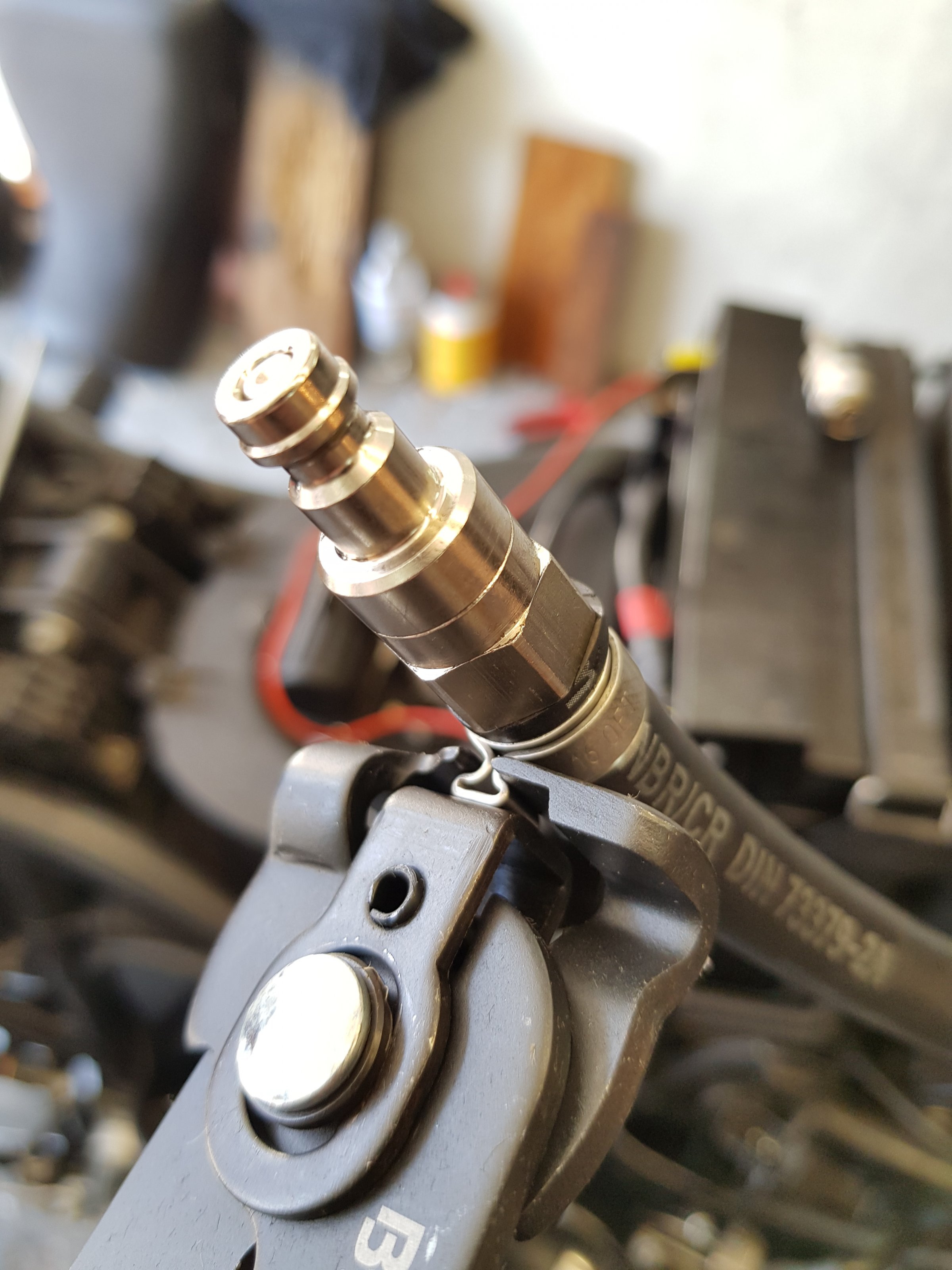

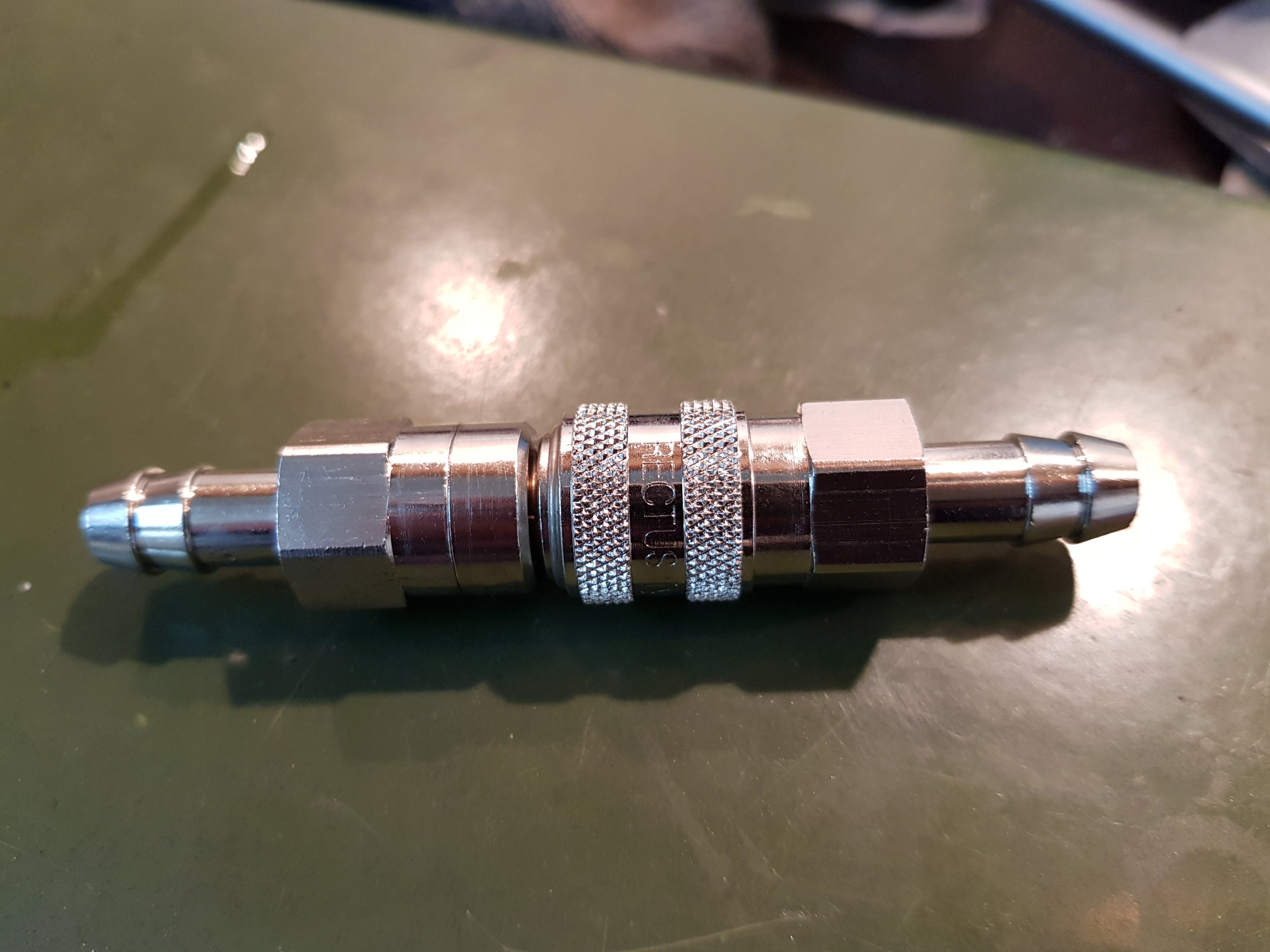

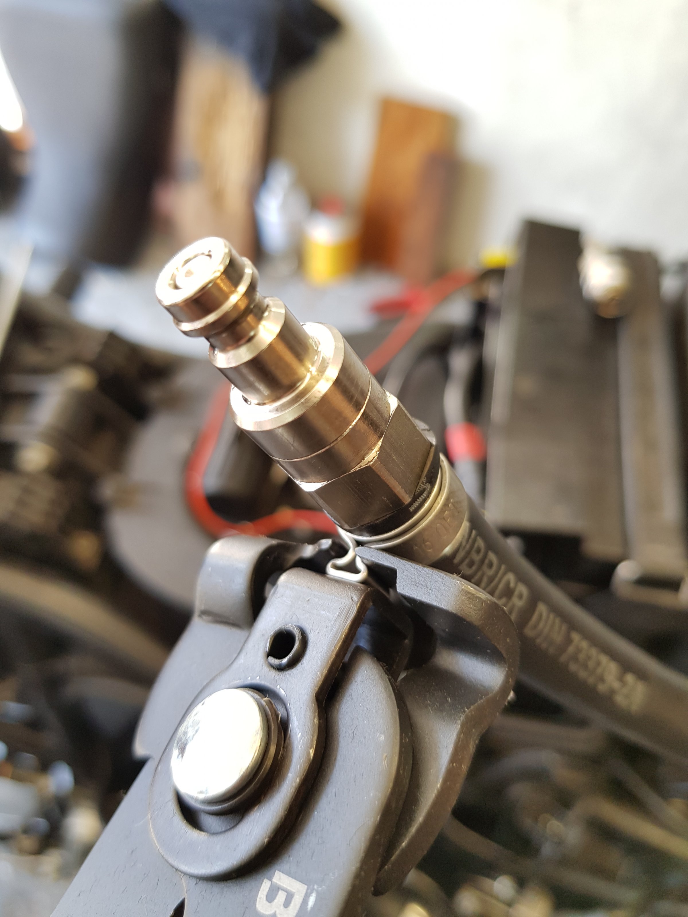

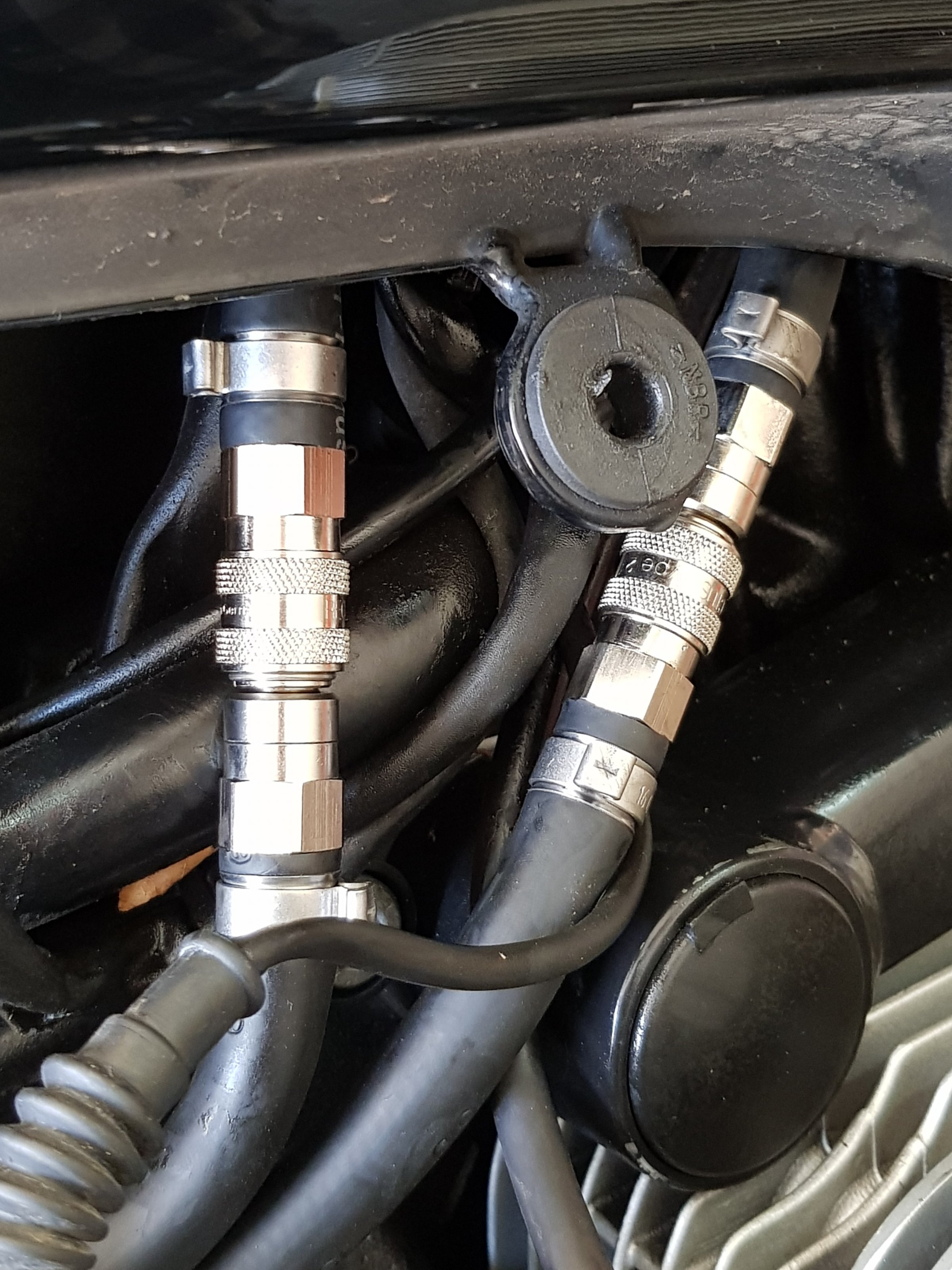

Satz Spritkupplungen

prima Bremsdruckpunkt. Es lohnt sich die Bremskolben der Sättel mal ganz auf 0 zurückzudrücken.
Legger Rotzsauce kam da raus.
die Flüssigkeit in den Ausgleichsbehältern sah top aus.

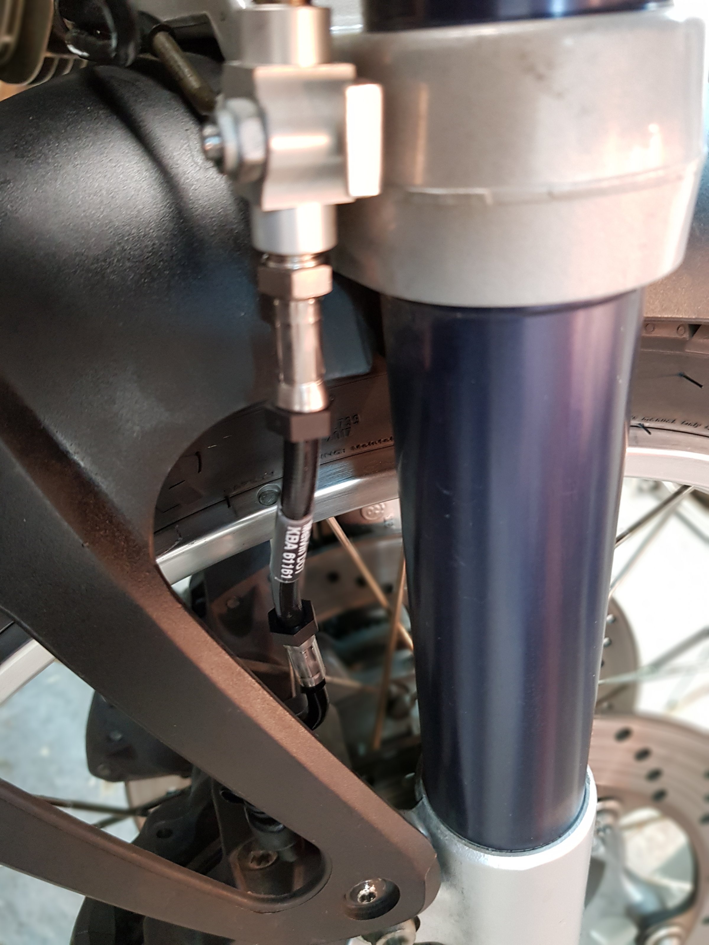

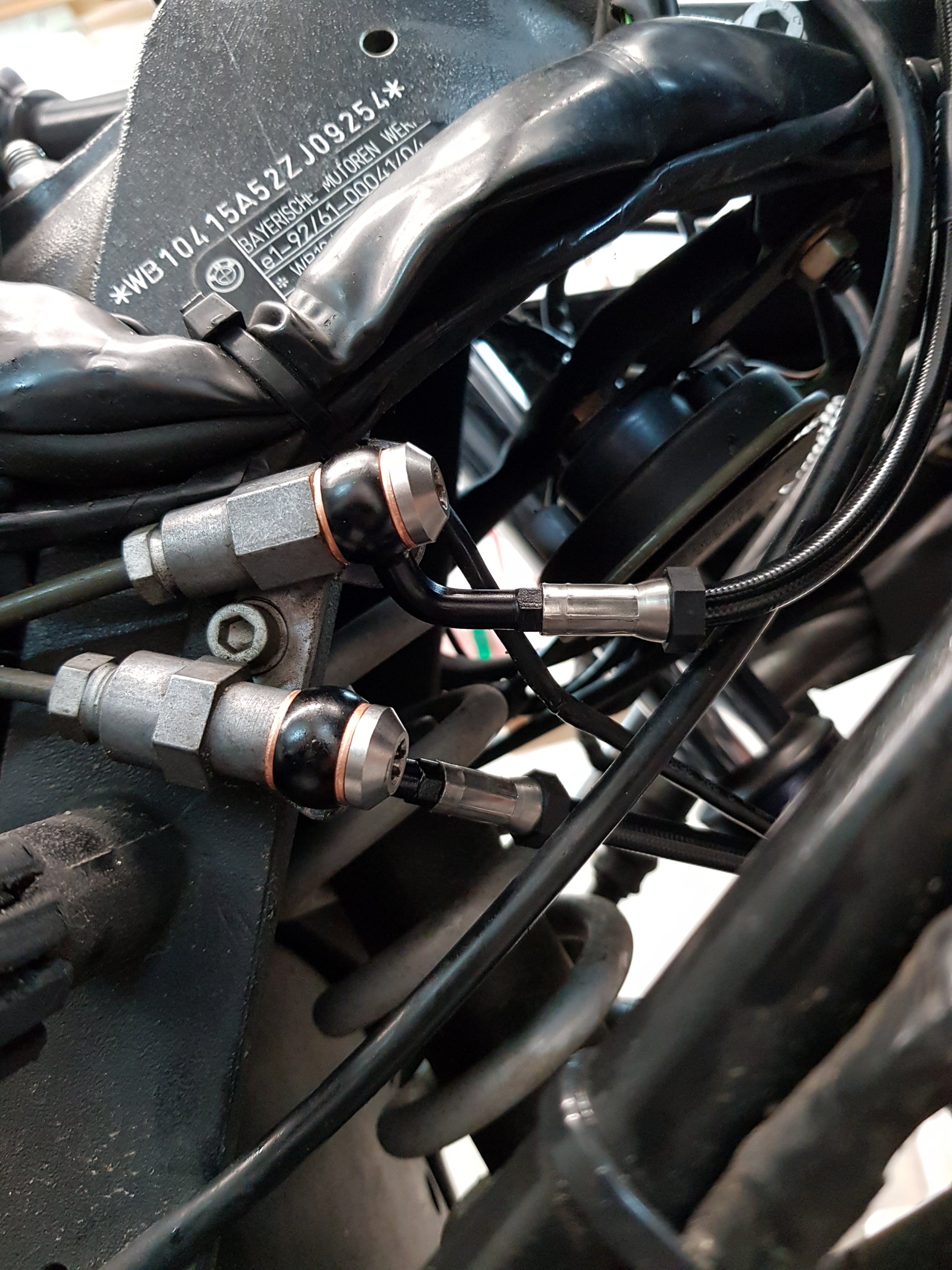

Satz Stahlflex
Anhang anzeigen 347068 Anhang anzeigen 347069

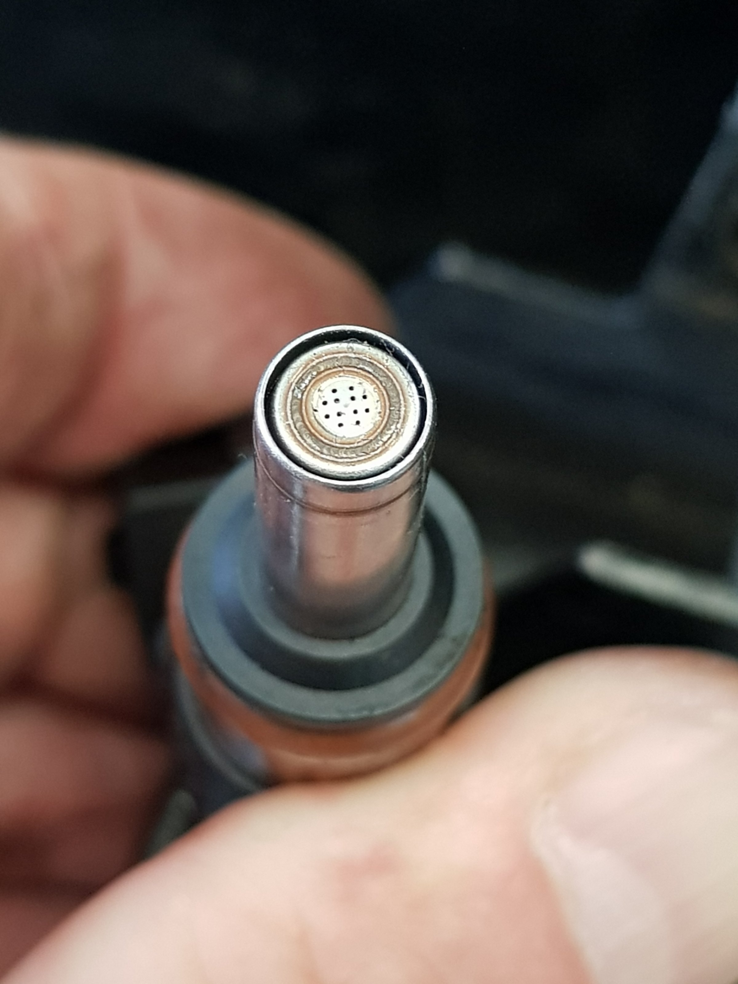

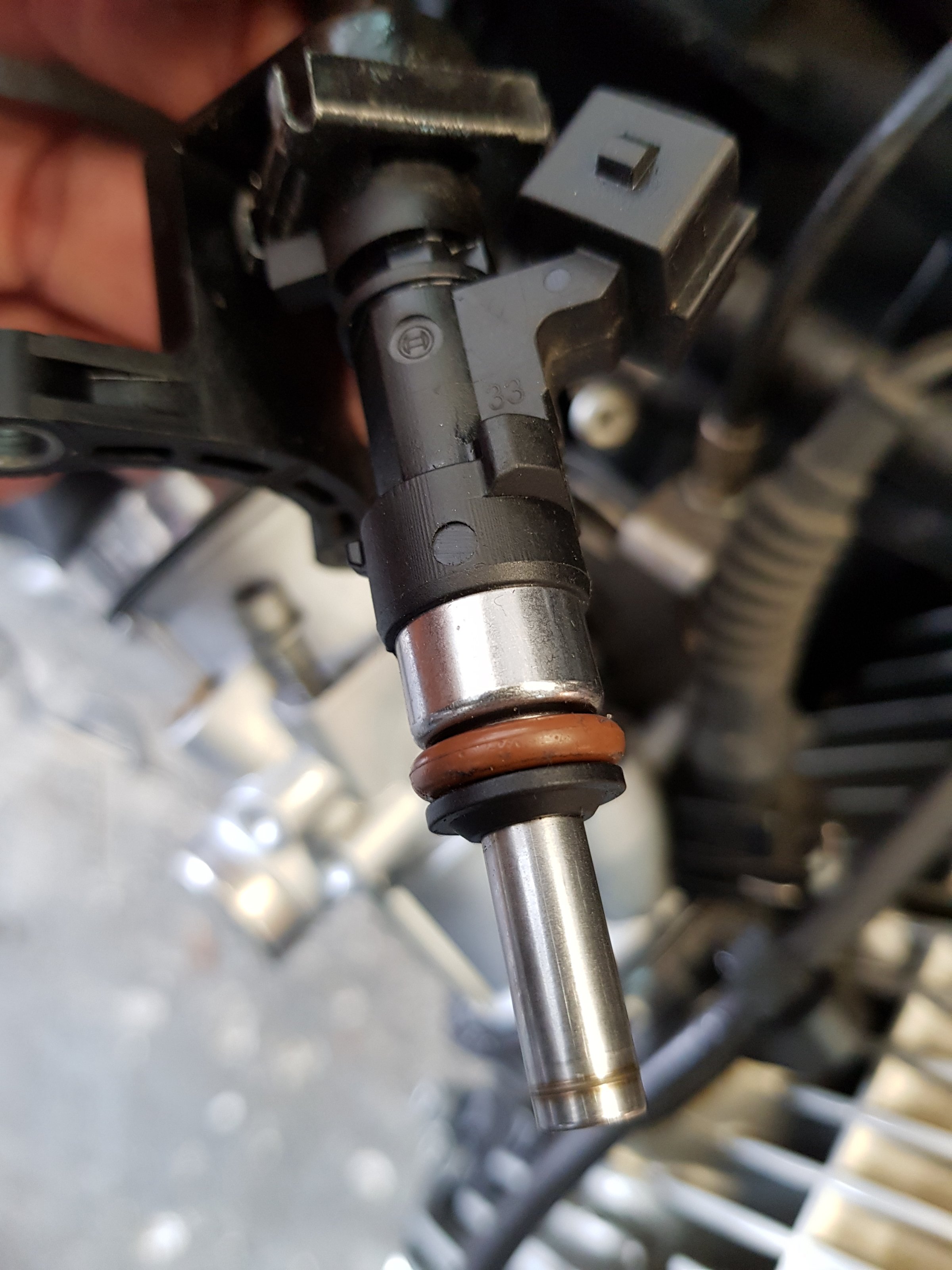

Anhang anzeigen 347070 Anhang anzeigen 347071

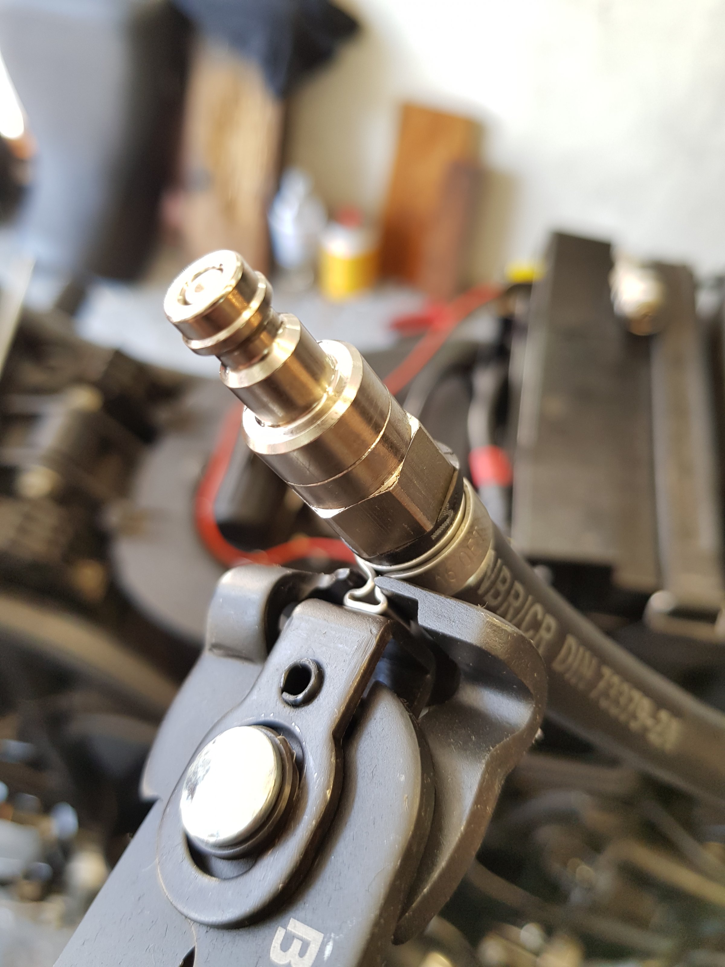

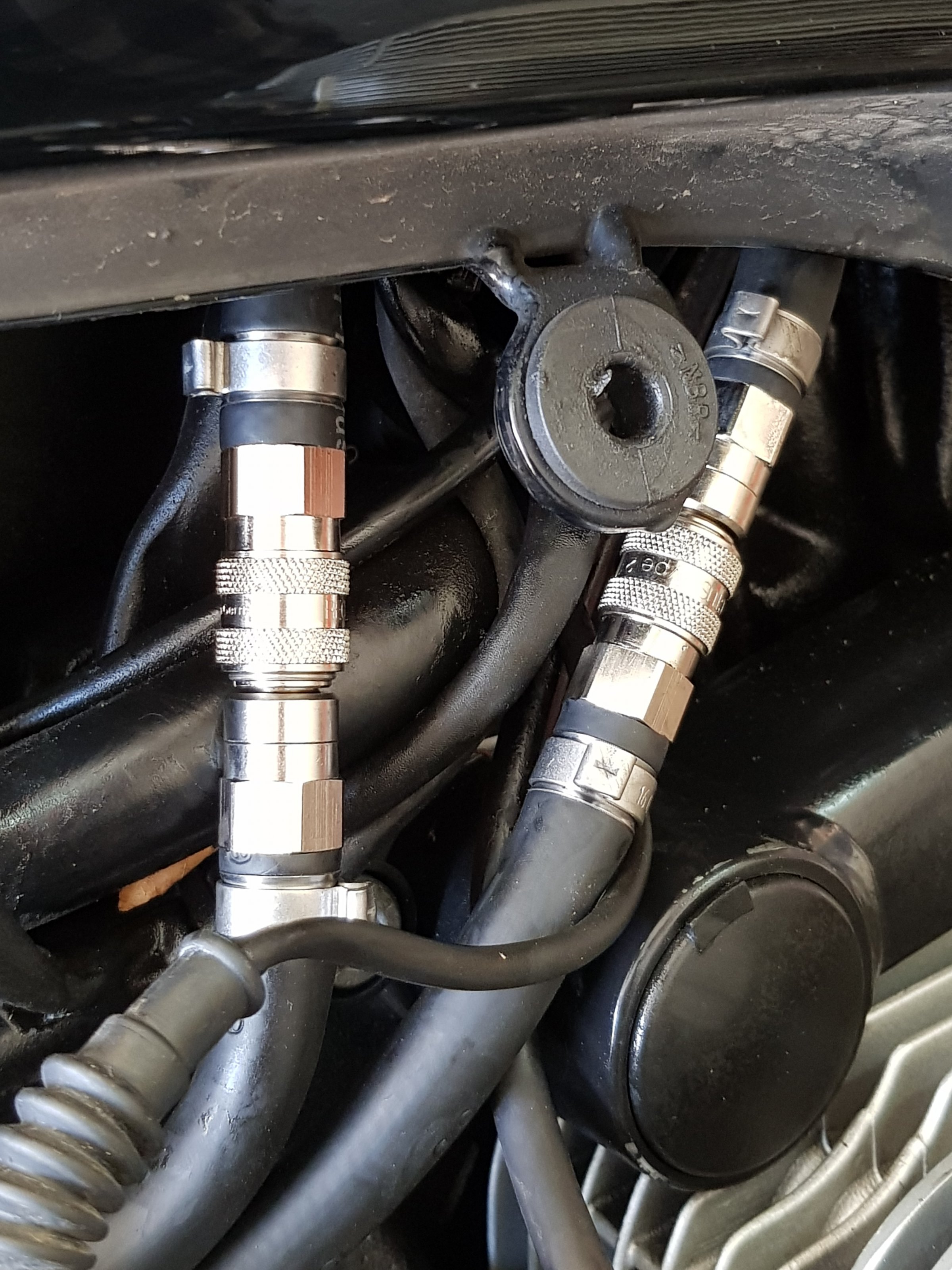

Anhang anzeigen 347072 Anhang anzeigen 347073 Anhang anzeigen 347074
dazu noch die Trecker anti klapperplörre 20/50
und das gute blaue Motul ins Getriebe.
Fein
Vielleicht solltest Du Dein erstes Bild noch mal bearbeiten. Da sieht man Zahlen, die muss nicht jeder sehen... :wink:
MfG Gärtner

Und wie fahren sich die 12 loch.
Ich habe keinen Unterschied festgestellt.
Vielleicht waren meine von Haus aus gut abgestimmt gewesen.
Nach 230000 km habe ich mir eben gedacht, "mal was Gutes zu gönnen" und die 12er ESV eingebaut.
Ich denke, eine saubere Synchro ist das A und O.
