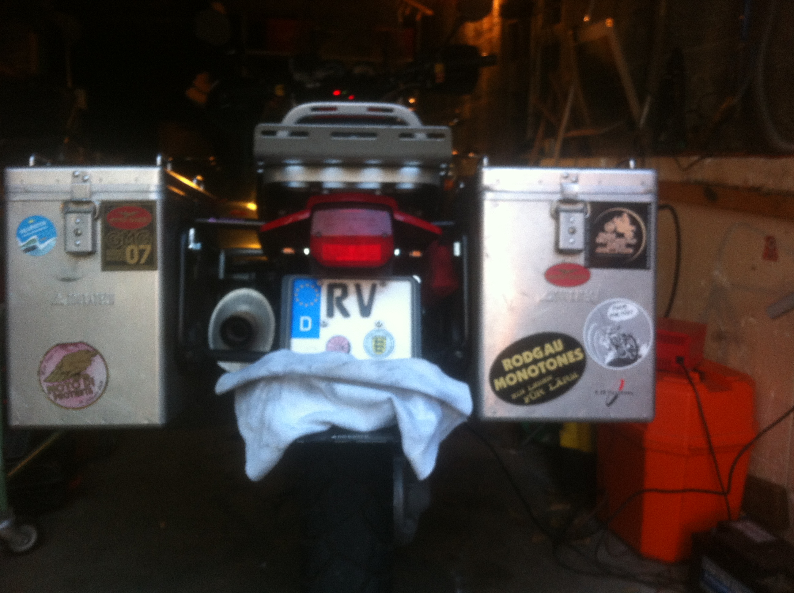

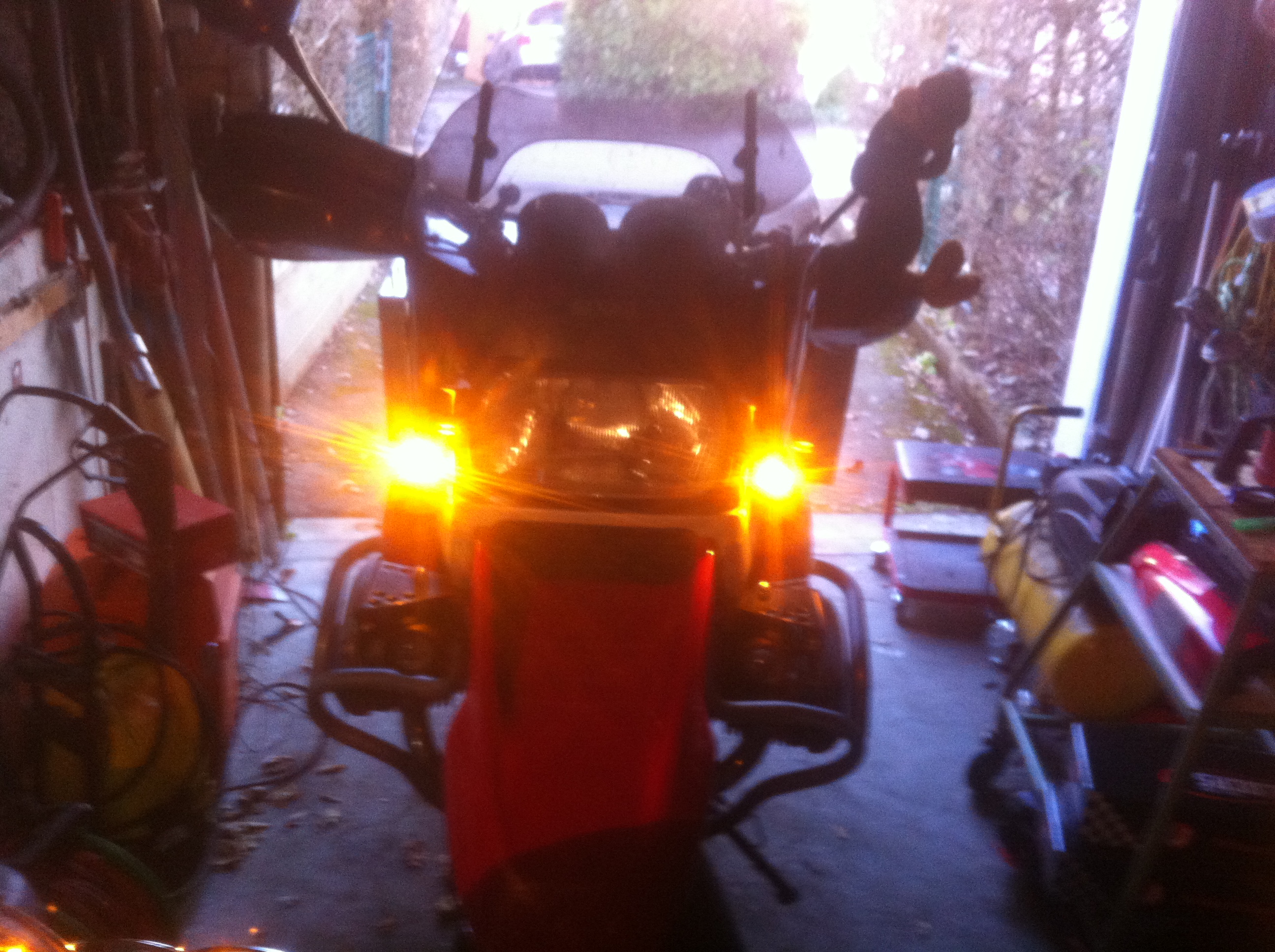

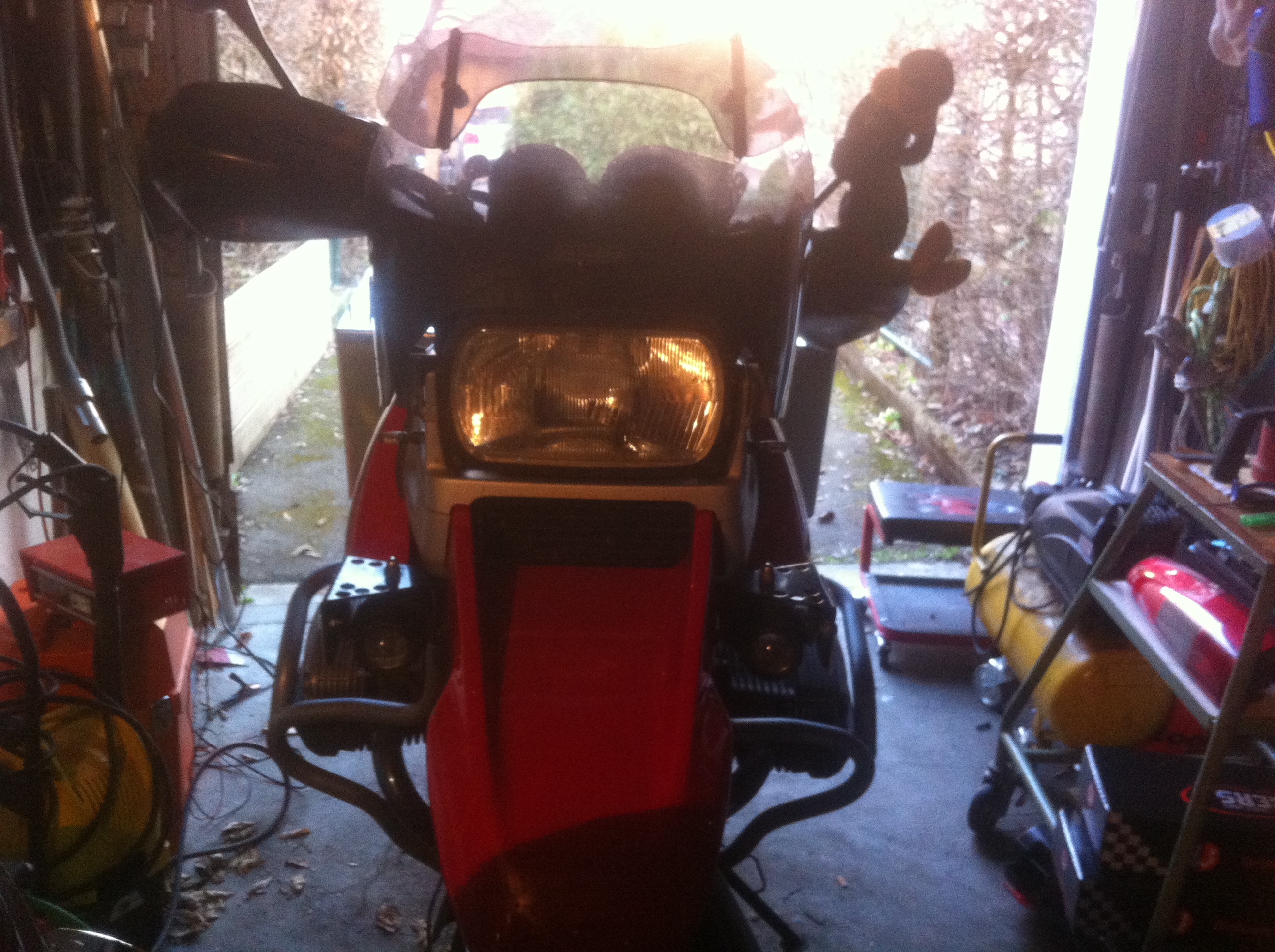

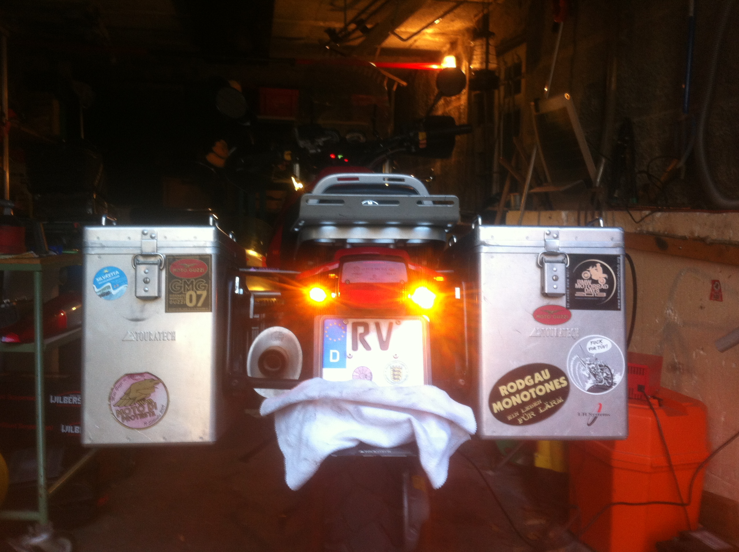

Nachdem mir letzten Sommer die GS mal auf die Seite gefallen ist - ich weiss - Birkenstock ist kein Hersteller von Motorradstiefeln - musste ich einen der Originalblinker mittels Sekundenkleber wieder in Form bringen. Die Preise von BMW für neue Blinker haben mich ziemlich geschockt, ausserdem fand ich die Riesenbirnen auch nicht grade schön - kurz: ich habe mir bei Louis vorgestern 4 Mini LED Blinker gezogen und angebaut... sieht, finde ich prima aus und dank eines Tips, wie man das Blinkrelais so modifizieren kann so das die Frequenz auch ohne Parallelwiderstände stimmt (danke an die Jungs von Powerboxer.de), war der Anbau ziemlich problemlos. Nur die vorderen waren etwas mühsam - der Ingenieur der das entworfen hat gehört mal kräftig an den Ohren gezogen...
So - jetzt sollte eigentlich nur noch das richtige Wetter kommen damit man mal wieder fahren kann......
Ich wünsch Euch noch ein schönes Rest-Oster Wochenende.
Grüsse aus dem Allgäu
Jogi Wollenberg

die Blinker schauen gut aus, aber was zum Teu**** hast Du für`ne olle Cam???
Ist ja alles verschwommen....
Apropos - geschrumpft - das Nummerntäfelin ist zu grooooossss....

Das ist keine Olle Cam - das ist ein IPhone 4s auf der Werkbank mit dem Weichzeichnereffekt von gebrauchtem 20W50 behandelt!
Auch Grüsse aus der Schweiz (Job) - Jogi
Rustyrambler
Rustyrambler
14.04.2014
36
Wangen im Allgäu
1100GS
nee - Grenzgänger.
Aber eine Nummerntafel gegen Eure MFK zu tauschen halte ich auch mehr als fragwürdig :-) Grüsse in die Schweiz :-)

Aber vielleicht solltest du dich mal unverbindlich mit einem TÜV Prüfer über die Abstände zwischen den Blinkern und vor allem zum Scheinwerfer hin unterhalten. Da sieht ziemlich knapp aus.
Rustyrambler
Rustyrambler
14.04.2014
36
Wangen im Allgäu
1100GS
Hallo - danke für den Hinweis.
Ich habe natürlich vorher mal nachgelesen:
Gemäß EG Betriebserlaubnis und StVZO muss vorne mind. 240mm und hinten 180mm Abstand zueinander bestehen - das habe ich jeweils knapp.
Aber anscheinend gehen die Meinungen hier etwas auseinander bzw. Ist die Sachlage verwirrend - EG und StVZO haben da versch. Angaben. In meiner Zulassungsbescheinigung steht eine EG Typ Bescheinigung - also gehe ich davon aus dass auch EG Recht zieht. Damit sind meine Abstände korrekt... Wenns jemand allerdings besser weiss soll er sich melden...
