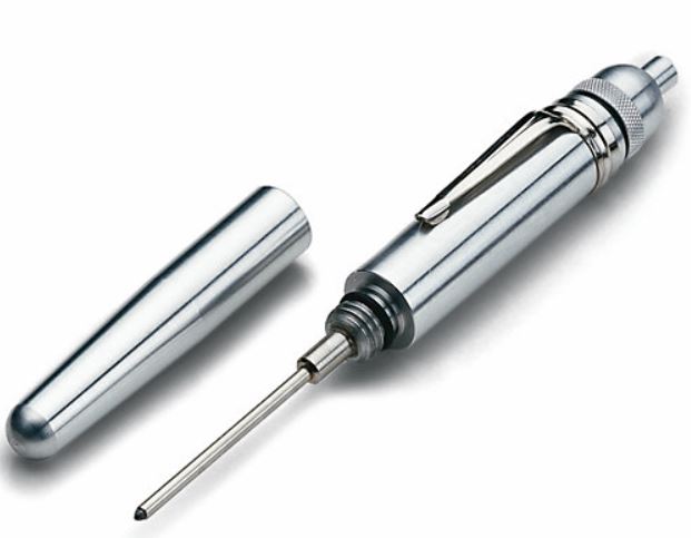

Wenn ich im Urlaub mal Kettenpflege mache, lasse ich mir von einem BMWfahrer ein Bier dazu bringen ;) dann hat das was meditatives. Ich hab auch kein Spray, keinen Kettenöler mehr ich nutze einen 10€ Tropfenöler aus Metall und Öl für Kettensägen, ist spottbillig und geht schnell.
